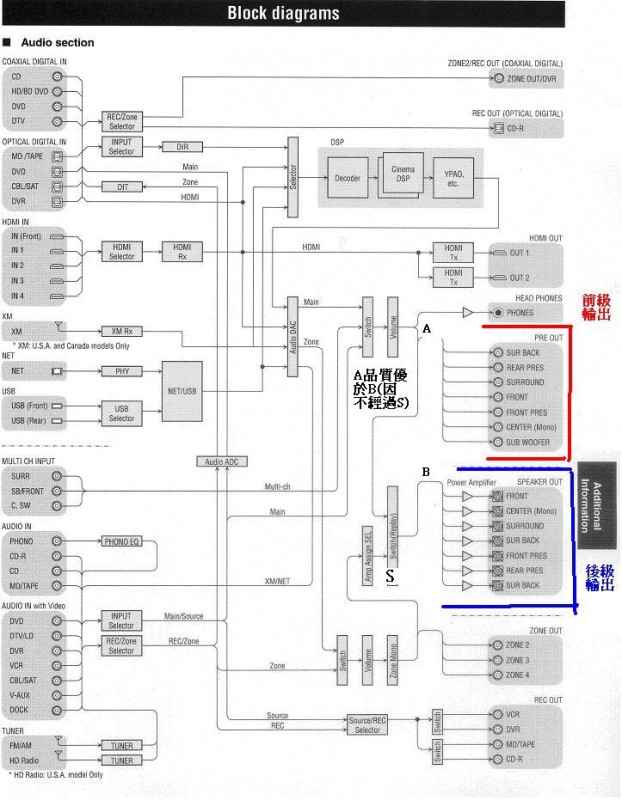

AV領域各人專業背景不一,我也僅懂一些,我就所瞭解說明:
AV擴大機內細分有兩大部份:前級及後級。
前級的負載是後級,後級的負載是喇叭
前級:將CD、DVD、LP唱盤、FM/AM調諧器等的不同訊源,
      整合、放大並驅動負載,輸出是電壓,單位是V
後級:將前級輸入的電壓,放大到足以能推動喇叭的功率,
      單位是瓦(W)。
將前級與後級並存於同一機箱,稱AV擴大機,

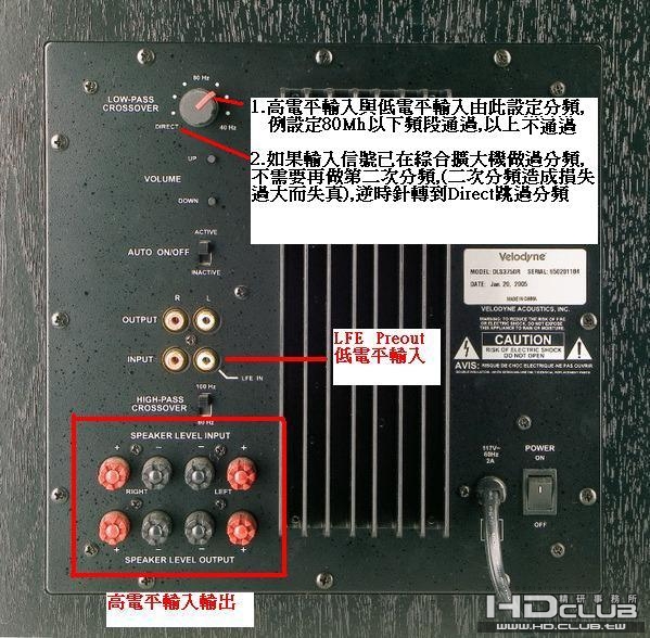

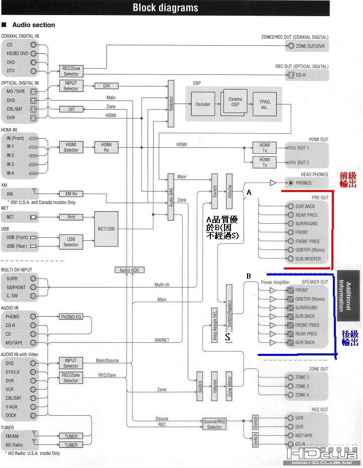

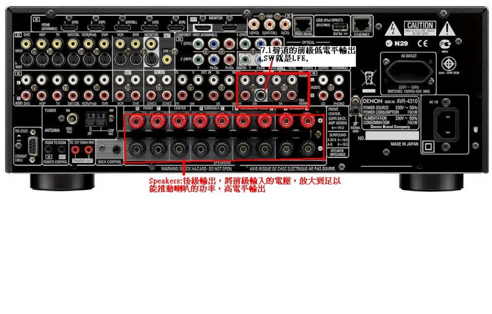

從你的資料瞭解你的AV擴大機是DENON AVR-4310,如下圖:
紅色小框架內(上框)是所謂前級輸出(Preout)
重低音的輸入有兩種,我簡稱
1.低電平輸入(來自前級的LFE Preout或稱Subwoofer Preout)
2.高電平輸入(來自後級的Speaker Out)
主動式重低音使用方法因人因機器而異,
我之前用(1)低電平輸入,一直不滿意,覺得在擴大機分音設定(Small)
區隔低音頻後,再送到主動式重低音擴大器再分音一次,
勢必影響到低音頻的平坦(頻率響應)與輸入低音擴大器的電壓,
因此嘗試另一方式(2)高電平輸入
(2)高電平輸入並不要使用綜合擴大機的Speaker Out,而是利用
      前級的L、R Preout,再買一獨立式120w*2的後級擴大機專供
      輸入低音擴大器的高電平輸入,分音功能只在這裡完成,
      結果得到意想不到低音效,既有低音速度感又有低沉量感。
不過如果7.1聲道有使用像你使用的MK MX-250重低音這麼好的器材,
倒是不必像我這麼玩,從MX-250技術規格看,它的頻率響應
在20-200Mhz很平坦,變化值只有正負3dB,且擴大機模組強調低失真
,表示輸入低音擴大器的電壓適當值範圍大,能避免過低入力造成的
模糊無力(低S/N),過高入力造成的失真(過載)。
你問的第二個問題"怎還有2個端子再接去後級並再入重低音?"
這2個端子就是來自L、R前級輸出(Preout)(圖片2的紅框內)+
壹台獨立式120w*2的後級擴大機。

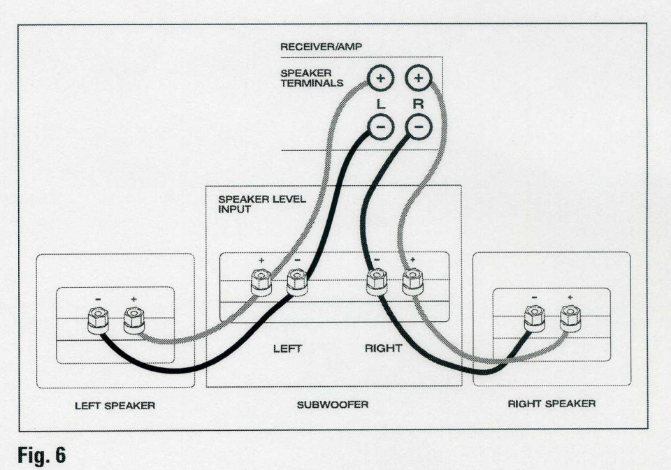

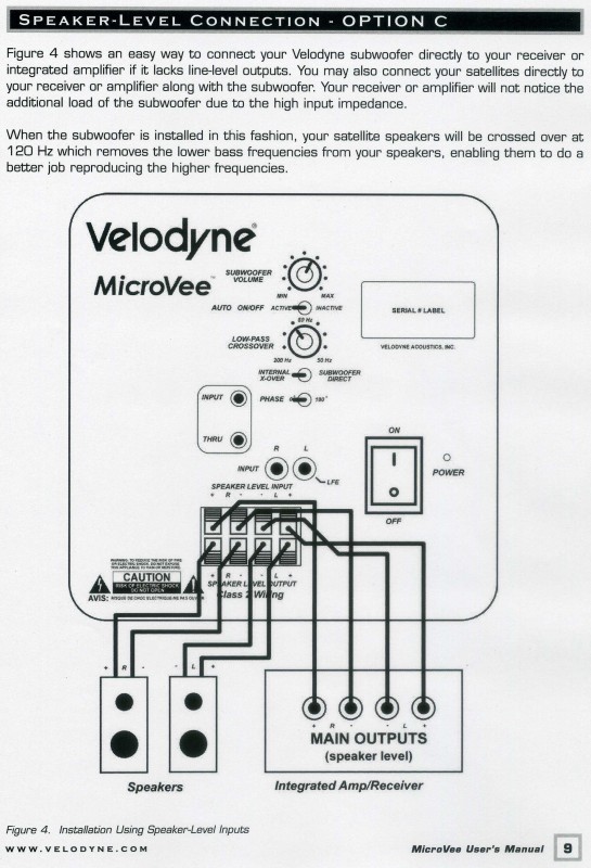

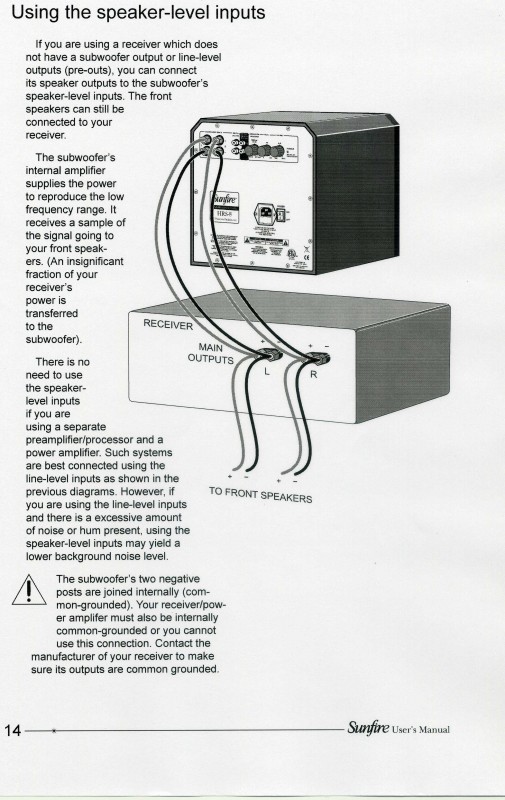

 樓主| 發表於 2010-8-28 11:05:22 | 顯示全部樓層
本文章最後由 小謝 於 2010-9-4 18:20 編輯

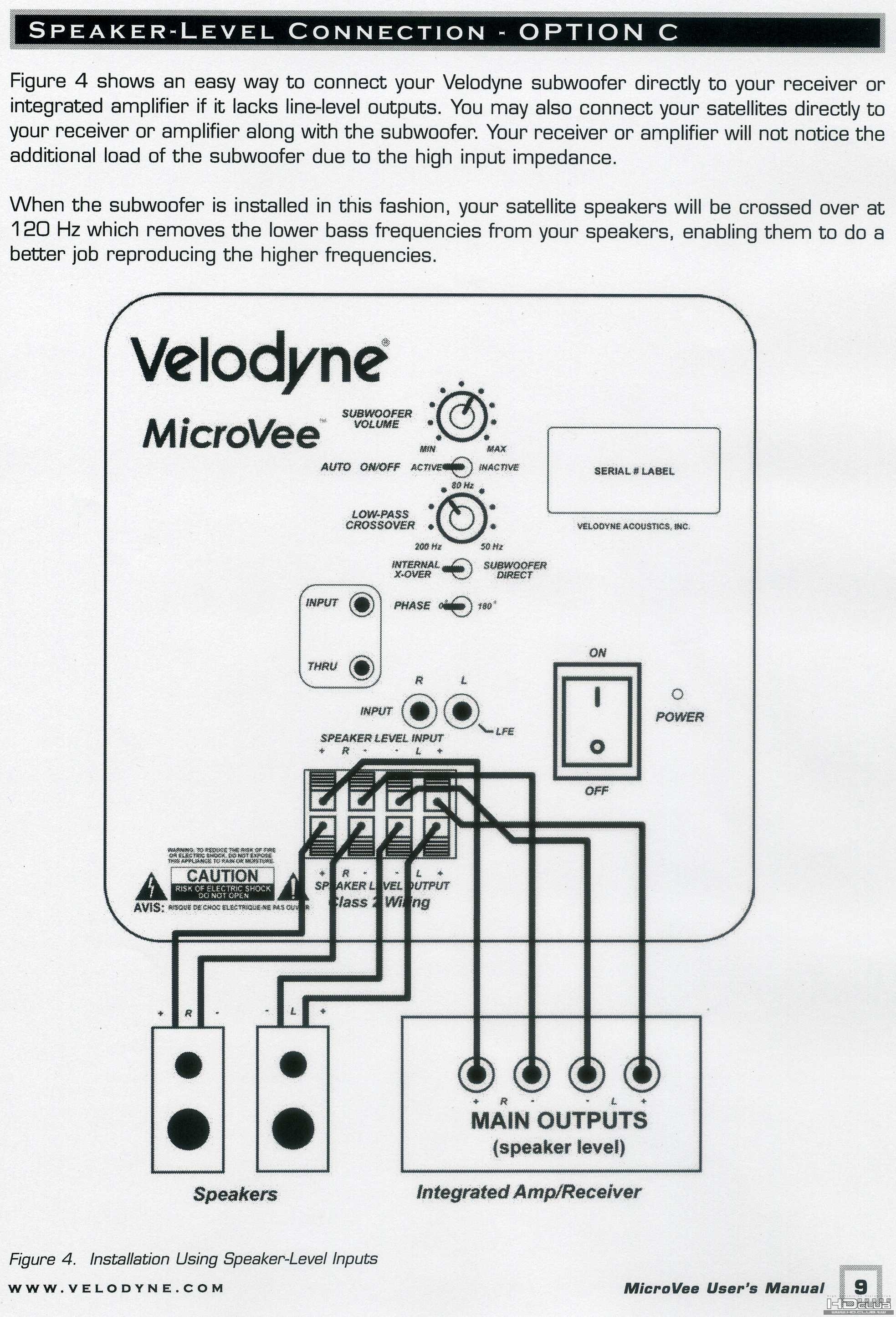

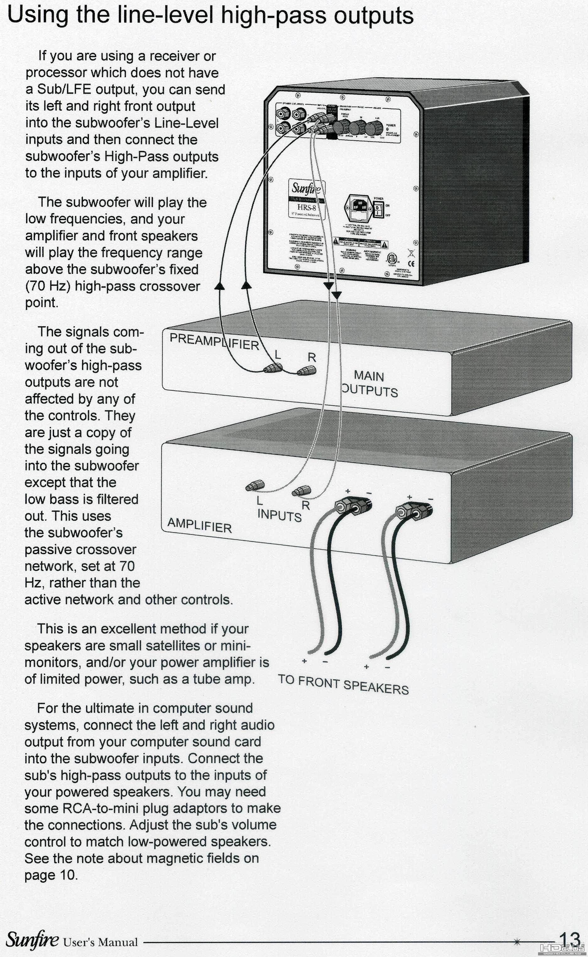

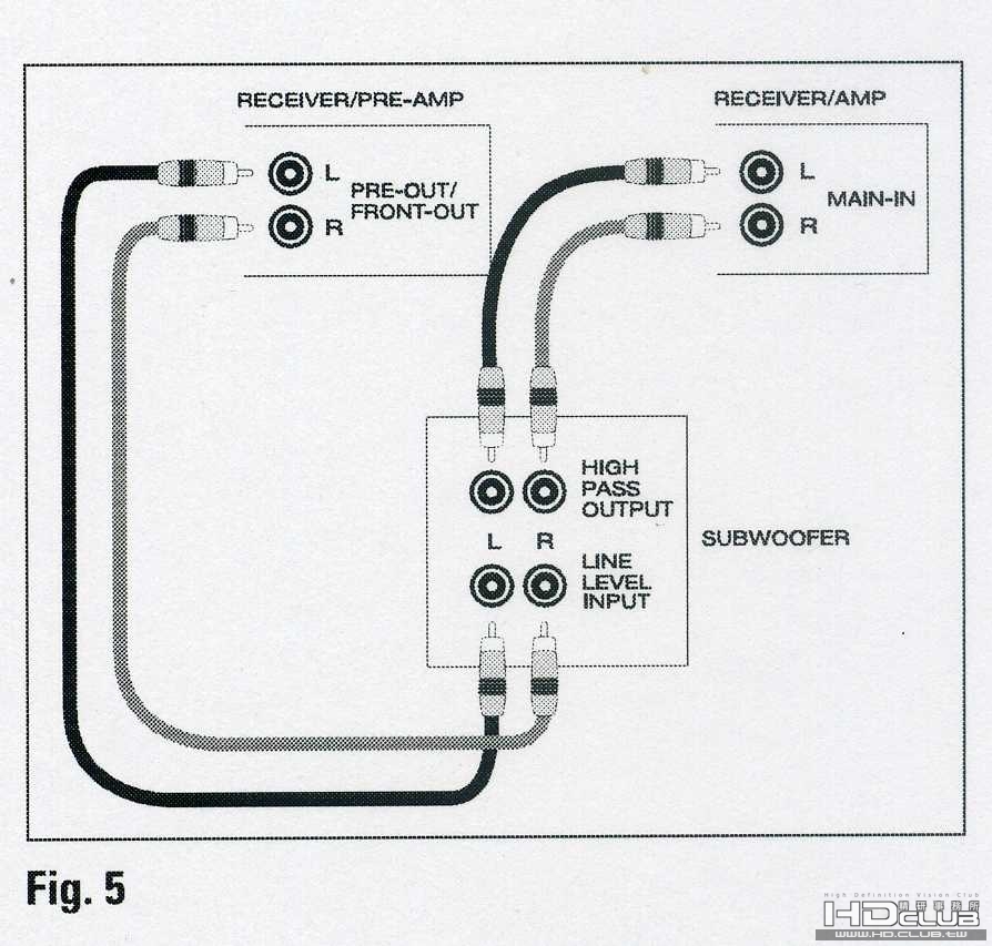

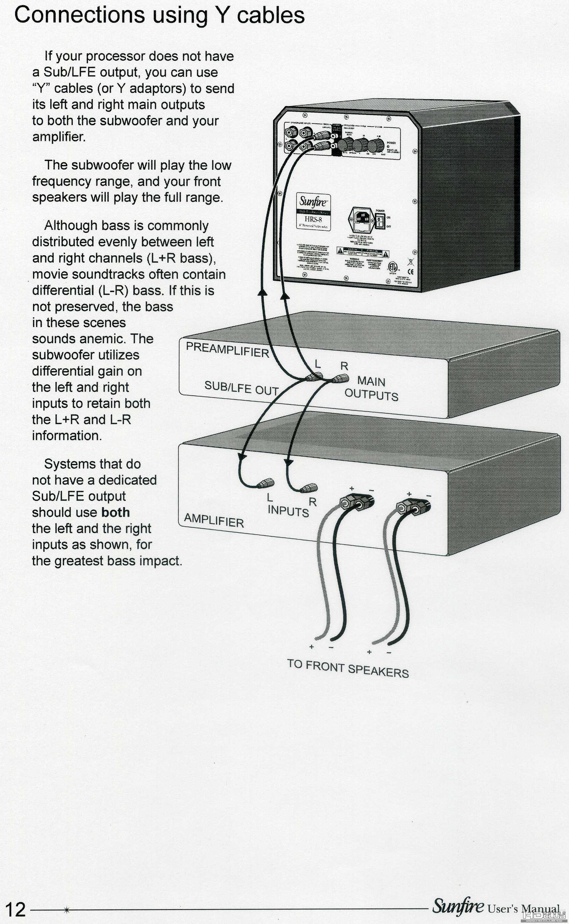

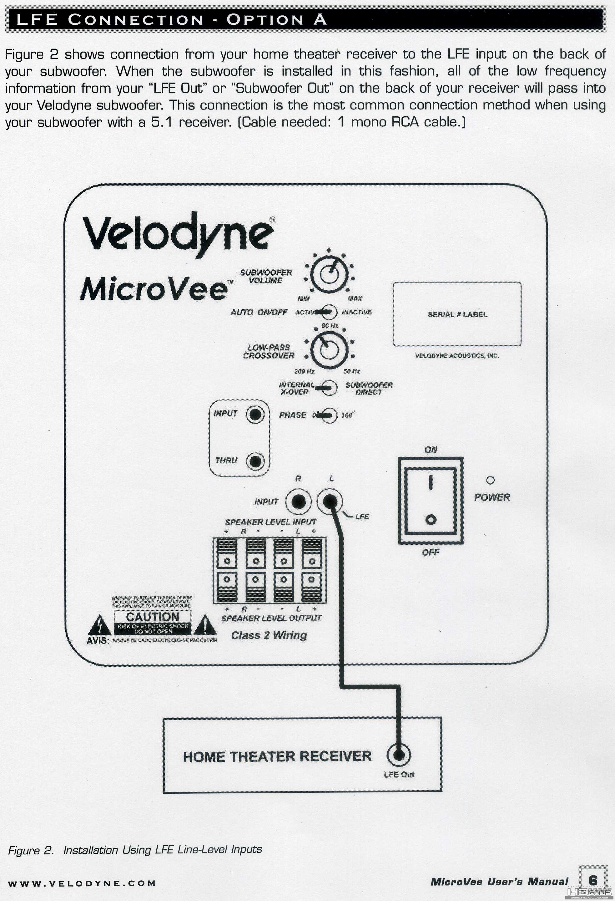

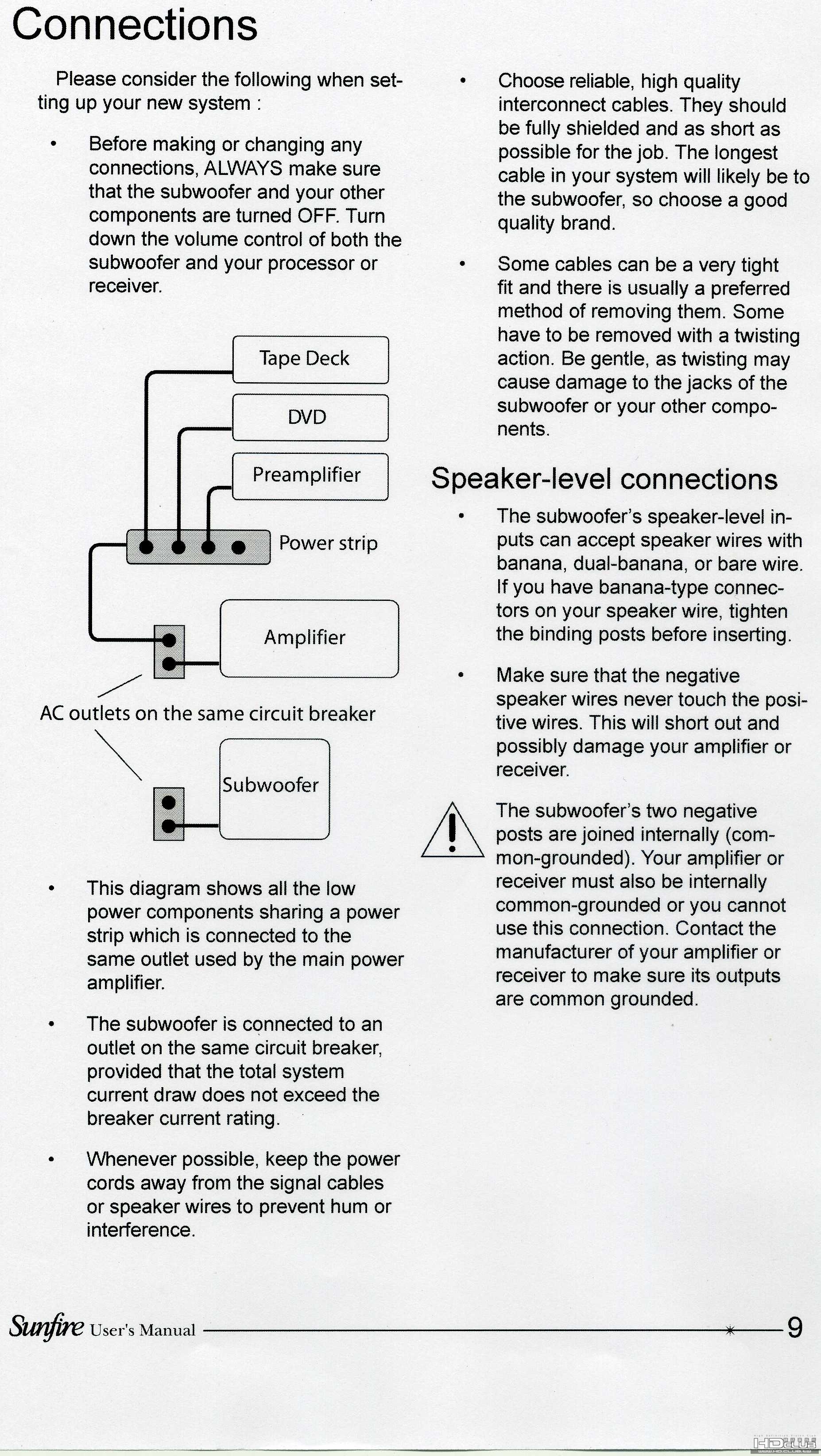

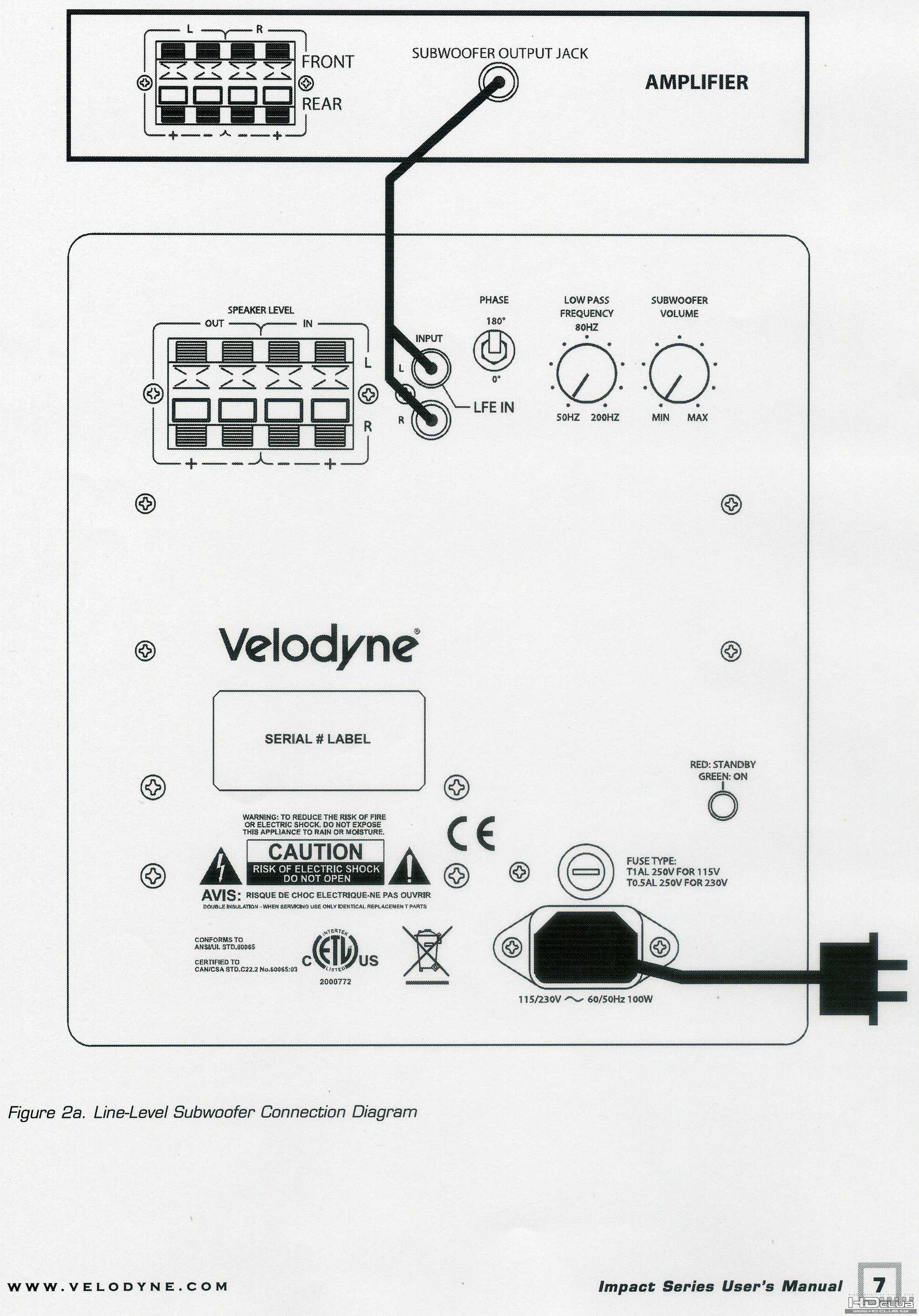

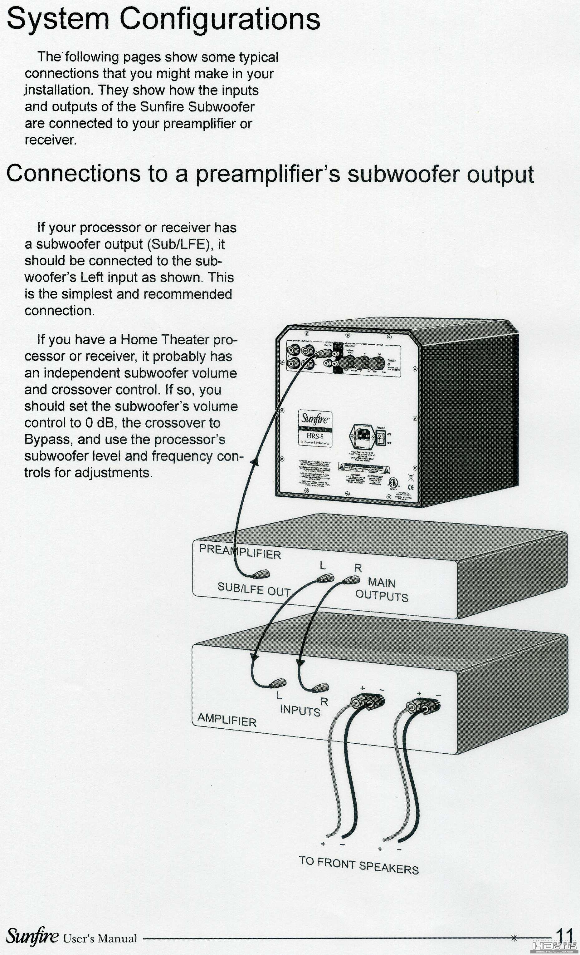

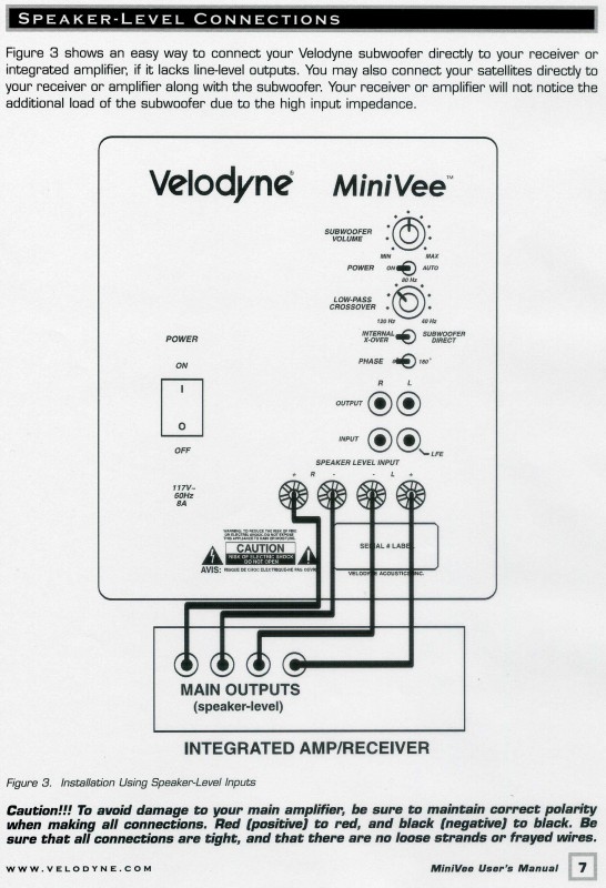

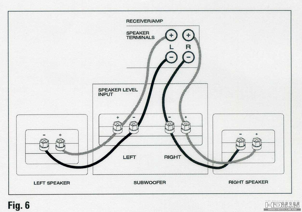

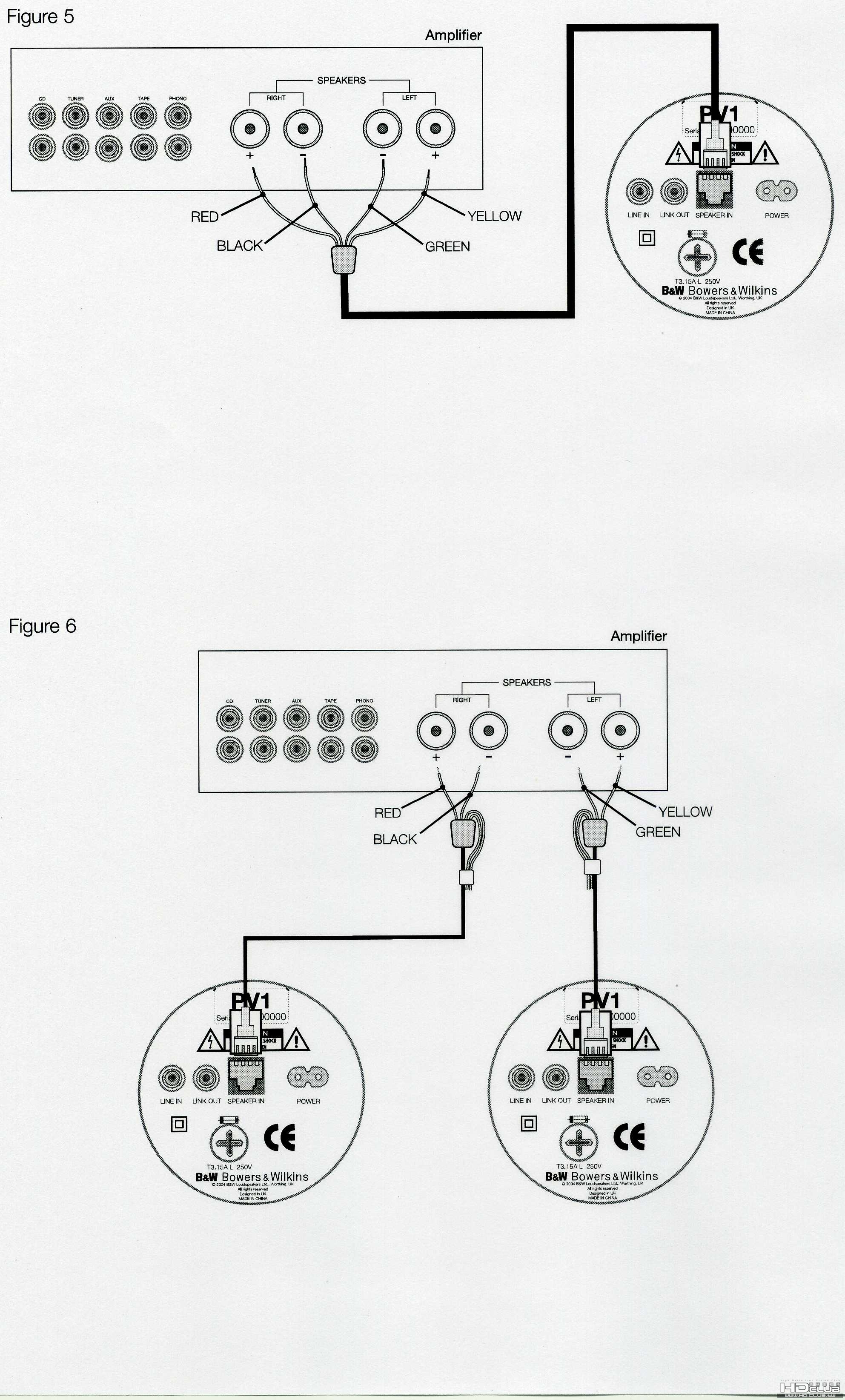

重低音各式接法
之前搜集的重低音各式接法,分享給各位,
但因主動式重低音擴大機各廠牌功能不一,
最好將自己的低音擴大機說明書拿出來再看看,
說明書通會有一些有用重要觀念,可以解決目前的音效瓶頸
二種方式多試試(只能擇一),或許可改善提昇整體音效。

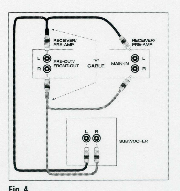

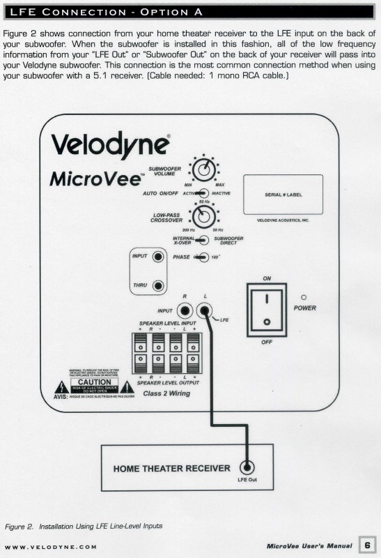

1.低電平輸入(來自前級的LFE Preout)
最常用的方式--單一低電平入力
雙低電平入力

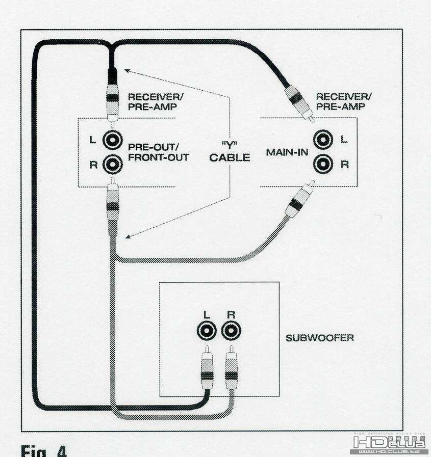

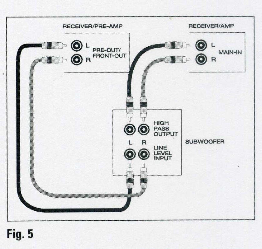

前級(Pre-amplifier)與後級(Amplifier)的接法
如果使用AV環繞擴大機,前級後級都整合在一起,就無雙跳線接續
非環繞音效(5.1與7.1)的前級沒有提供LFE
重低音擴大機沒有提供高頻通過出口(High Pass Output)
所以使用"一分二"的Y跳線
重低音擴大機有提供高頻通過出口(High Pass Output)
低電平入力
有些重低音擴大機沒有提供高頻出口(High Pass Output)
所以使用"一分二"的Y跳線
低電平入力
有些重低音擴大機提供高頻通過出口(High Pass Output)

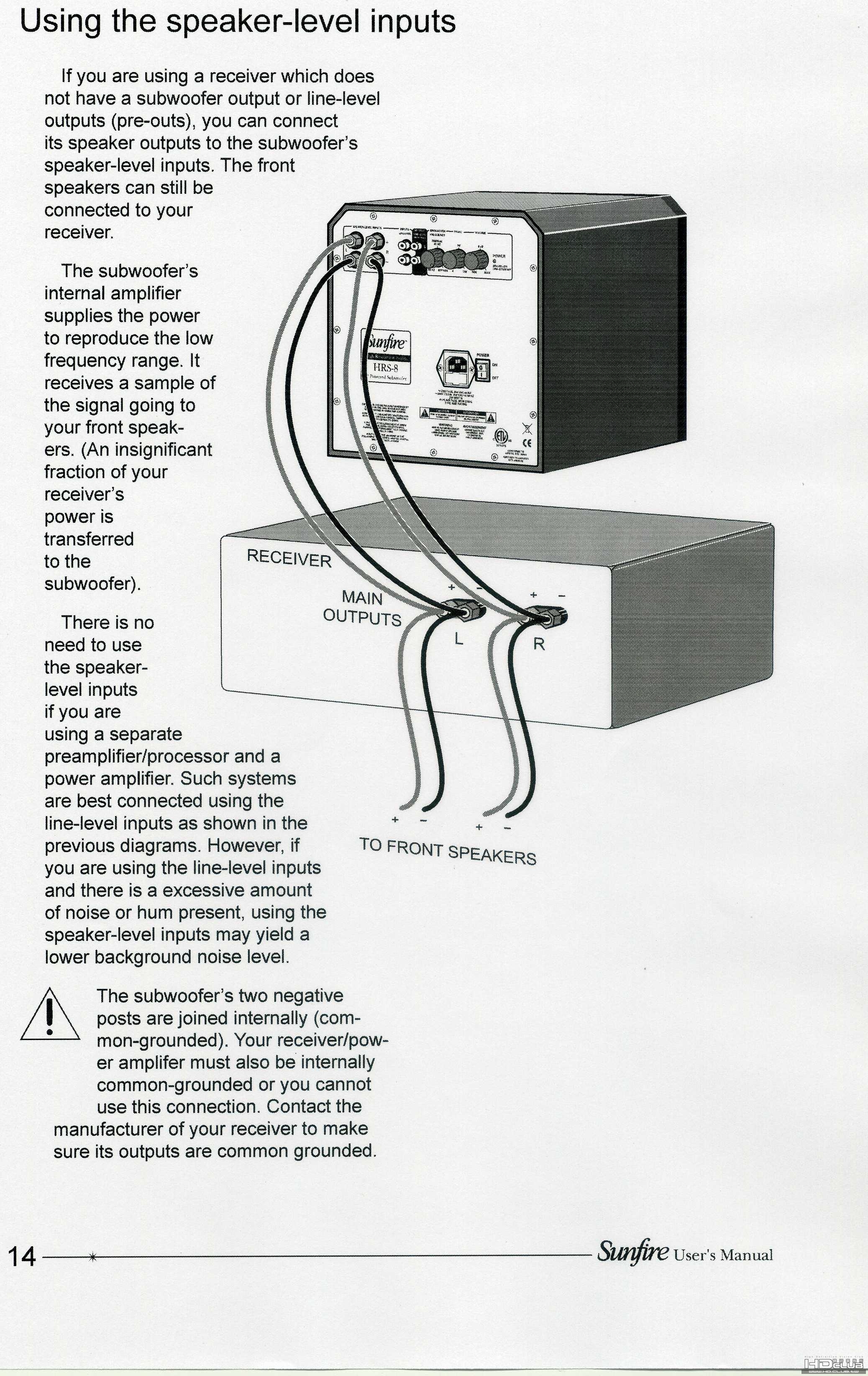

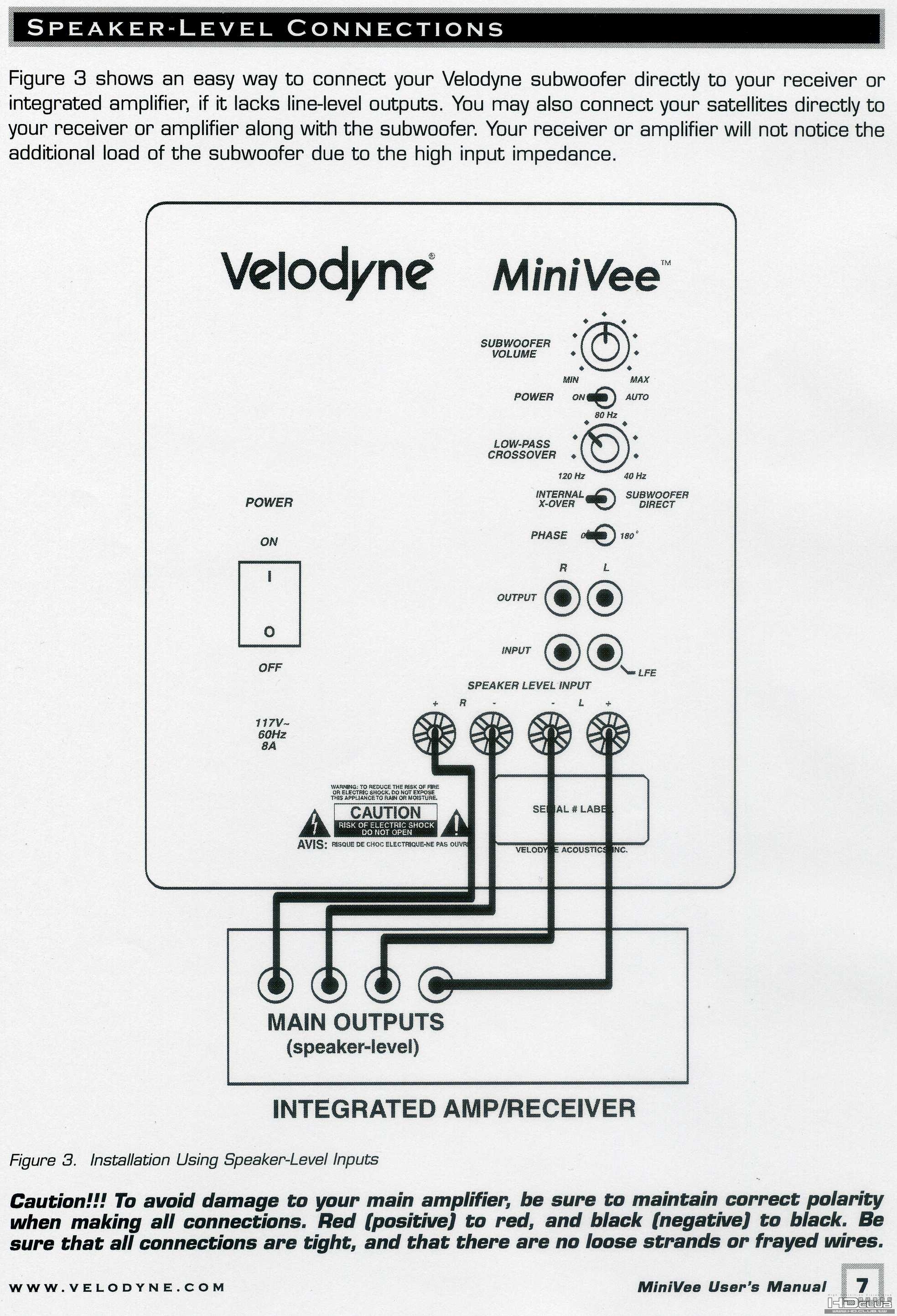

重低音擴大供高頻通過出口(High Pass Output)
如果說明書上有特別說明,入力具有高阻抗,可以串聯
擴大機並不會感受到高阻抗所增加的功率負擔
使用"一分二"的Y跳線,
如果說明書有特別說明,入力具有高阻抗,可以串聯

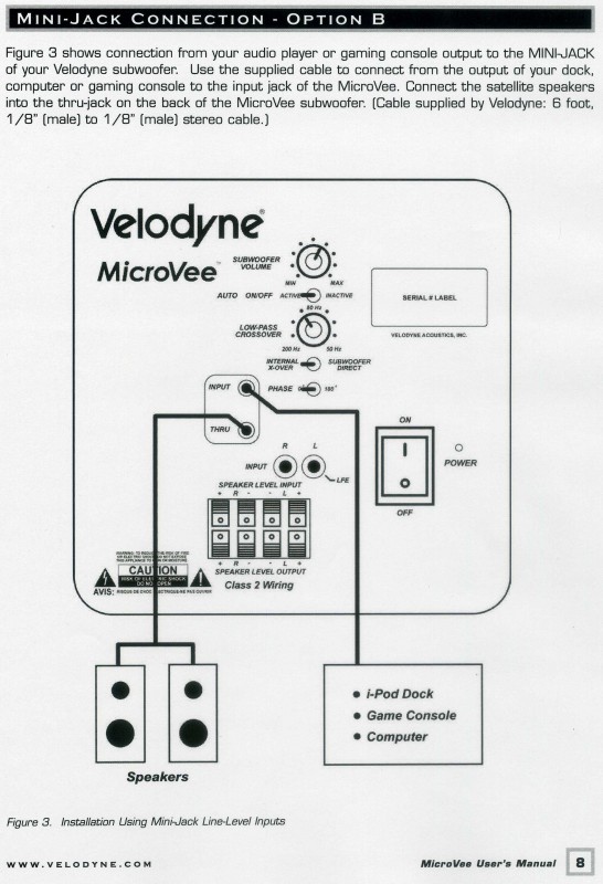

有些重低音擴大機有耳機插頭(MINI-JACK)
可接類如MP3、電腦音效、收音機等等的音效輸出

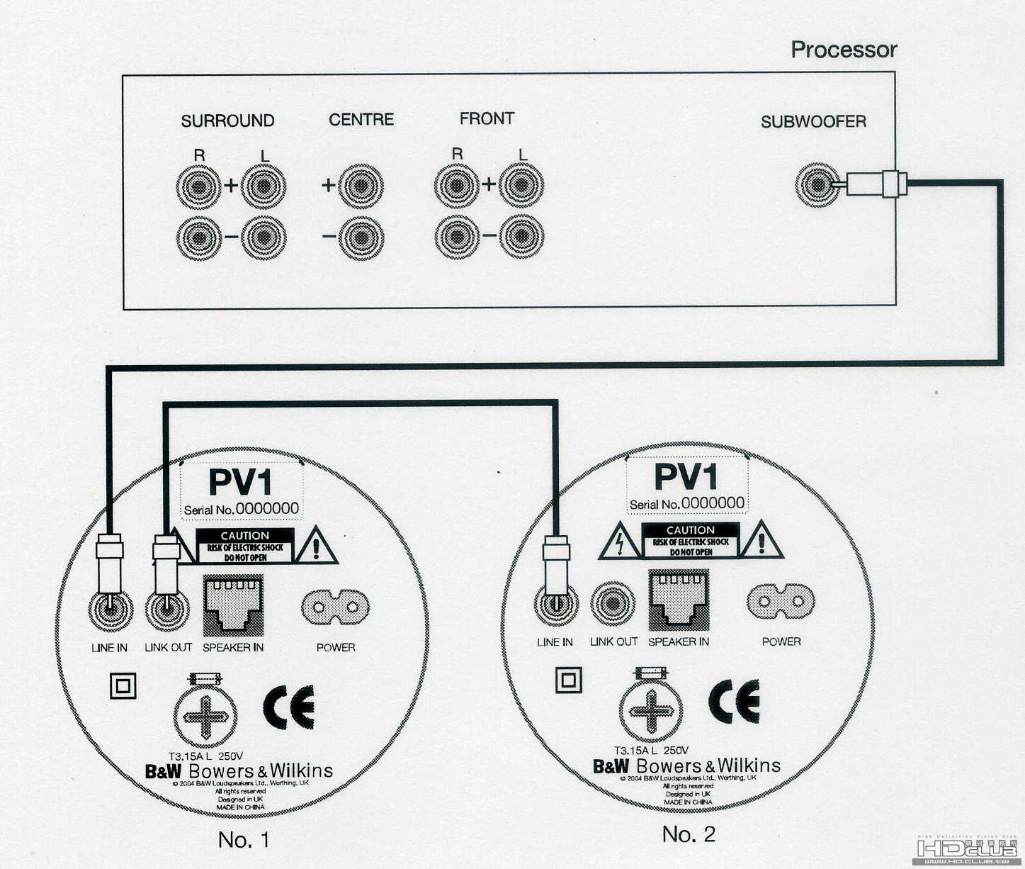

低電平輸入的雙重音炮接法
有些重低音擴大機有提供LINK OUT接頭,可供串接
高電平輸入(來自後級的Speaker Out)以及雙重音炮接法

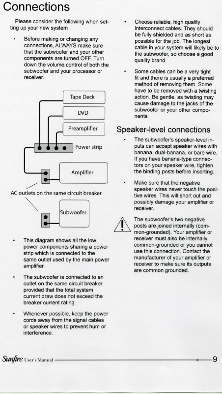

擴大機(綜擴、後級)電源與重低音擴大機電源
建議設置於同一電源開關(circuit breaker)
sam + 10 + 10 消化中,感謝

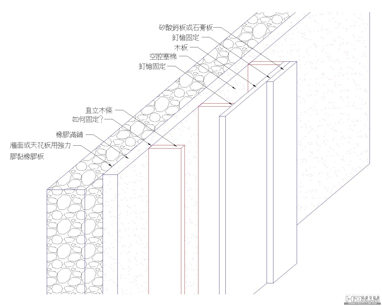

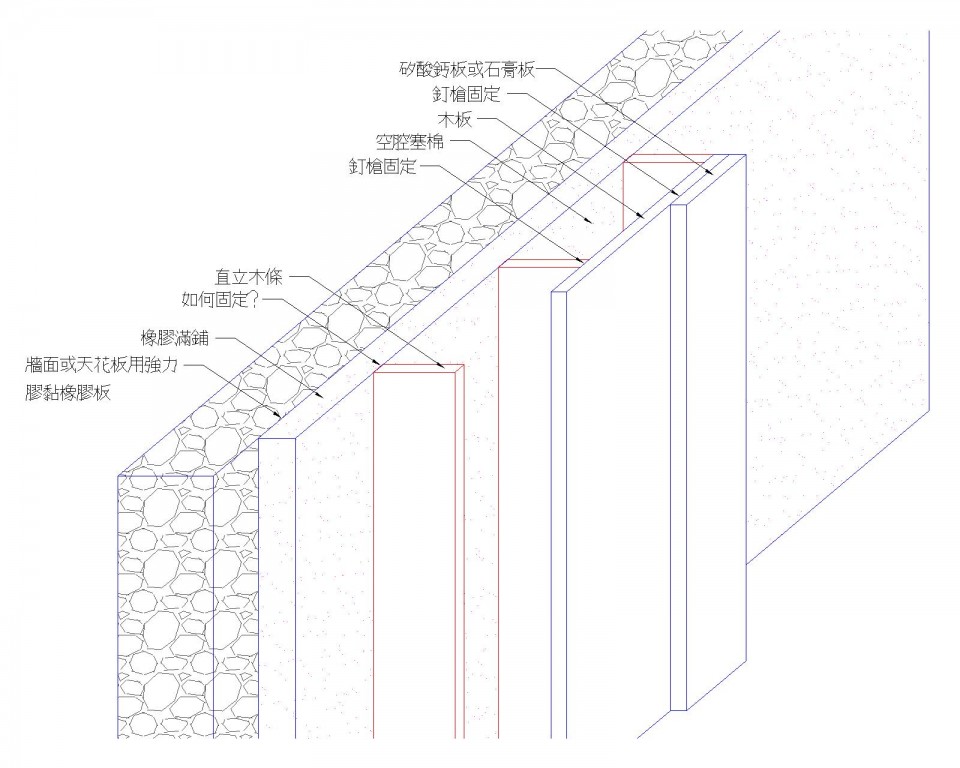

關於隔音施工有問題請教樓主@@
1.天花板和牆面都是用強力膠黏橡膠板?會不會垮下來啊@@?
2.橡膠和直立木條之間要怎麼固定?(詳見圖)
3.空腔塞棉那時您是塞幾K的棉?(詳見圖)
4.用矽酸鈣板而不用石膏板的理由是...?
煩請樓主幫忙解答,感恩感恩
 樓主| 發表於 2010-9-11 22:44:10 | 顯示全部樓層
聲音的傳遞分成固體音與空氣音,
空氣音只要在門窗作密閉式處理就行
固體音的傳遞才最可怕,由於水泥樓板是聯結傳動,觀賞7.1電影時,突然爆出連續的強烈重低音效,直接撞擊螢幕前壁、後壁、左壁、右壁的木材裝潢與水泥壁並連動水泥樓層地板,水泥壁受撞擊力道嚴重程度: 螢幕前>地板>螢幕後>左右>天花板
因此,為了能完全吸收固體震波,可藉由軟橡膠隔開木材裝潢(固體)與水泥壁(固體)
施工原則:木材裝潢不能固定在水泥壁
(在Yahoo知識鍵入”減震”,可以找到很多原理,大部份是用橡膠隔層施工)
厚橡膠用於螢幕前(即觀賞座後牆壁)與地板,
薄橡膠可用於左右牆壁與天花板,厚度類似大賣場銷售的便宜橡膠組合地板,
橡膠施工方式可以全面鋪設,成本高,效果好,建議用於螢幕前(即觀賞座後牆壁),
橡膠施工也可以切成寬條或塊狀鋪設,如用塊狀鋪設,接觸數量不可少,否則會搖晃。

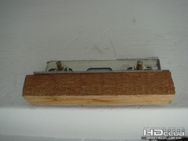

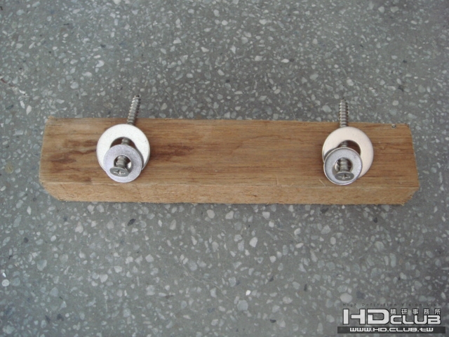

橡膠層固定: 用強力膠黏貼在水泥牆,再用木工空壓噴釘槍補上,非常堅固
角材層固定: 角材用強力膠黏貼在橡膠層(塊)上,再用木工空壓噴釘槍補上,非常堅固

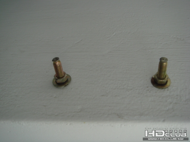

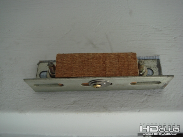

回答psj大哥的問題

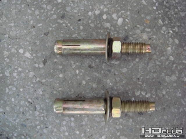

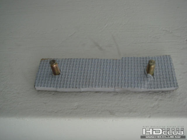

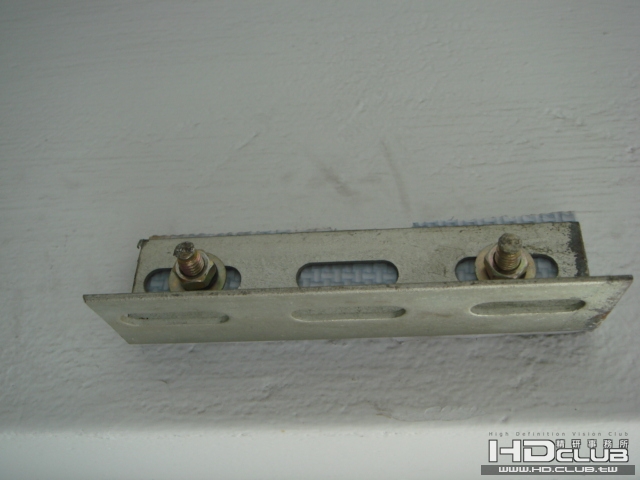

問題1.天花板和牆面都是用強力膠黏橡膠板?會不會垮下來啊@@?

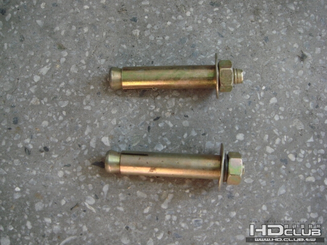

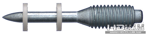

答:天花板的橡膠建議使用角鋼(角鐵)與壁虎固定薄橡膠塊
用鐵鋸鋸斷1.2cm壁虎鐵套
(如嫌麻煩,可使用喜得釘HILTI火藥擊釘槍與螺紋鋼釘)
擊入牆壁
套上橡膠,厚薄都可,不要太硬
裝上角鋼(角鐵)
準備好防腐角材與鐵板螺絲與華司
將角材鎖上角鋼下,角材支撐點完成,
一面牆壁多處角材支撐,非常堅固
或將角材鎖上角鋼上,角材支撐點完成,
一面牆壁多處角材支撐,非常堅固

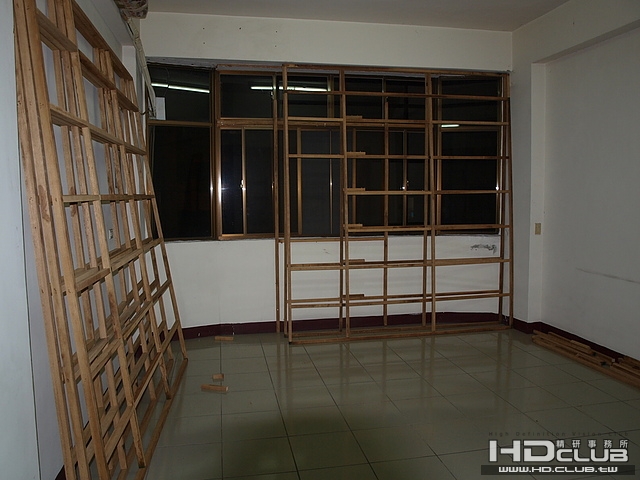

問題2.橡膠和直立木條之間要怎麼固定?
答:如果你要設置如圖中如此寬直立木條,
       建議你在橡膠滿鋪與直立木條間,用防腐角材建立一層如下圖
(此圖經同意,借用apbt文章內)
問題3.空腔塞棉那時您是塞幾K的棉?
答:忘了,一分錢一分貨,買最好的最是
     想到那堆黃色絲絲的玻璃棉卷氈,馬上起雞皮疙瘩
問題4.用矽酸鈣板而不用石膏板的理由是...?
答:矽酸鈣板的隔音性(隔音系數45db)、吸水性、防火耐燃性都很好
    鋪設矽酸鈣板之前先鋪設一層薄軟木板(千萬不能用硬厚的三合板)
    鋪設矽酸鈣板之後再一層壁布(非壁紙),壁布上的棉線宛如音樂廳的棉線牆壁
    天花板使用岩綿裝飾隔熱吸音板,音源減弱值達35db
