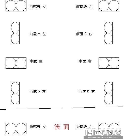

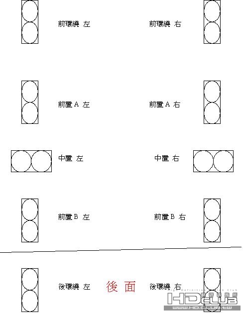

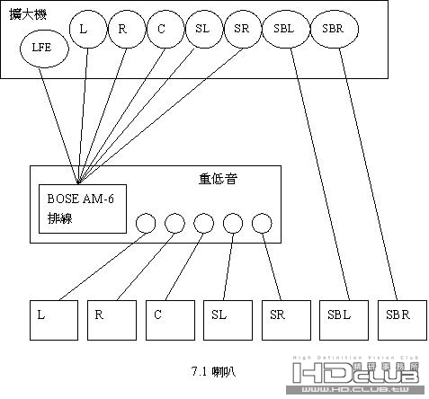

1.BOSE 喇叭中置型只適合中置,不適合作為前置,
   當初想實驗橫式中置作為前置,直立式Jewel作中置,後來感覺這樣配置與低音頻段頻銜接不好
之前的配置,感覺這樣配置與低音頻段頻銜接不好,就修改為現在的配置
現在的配置

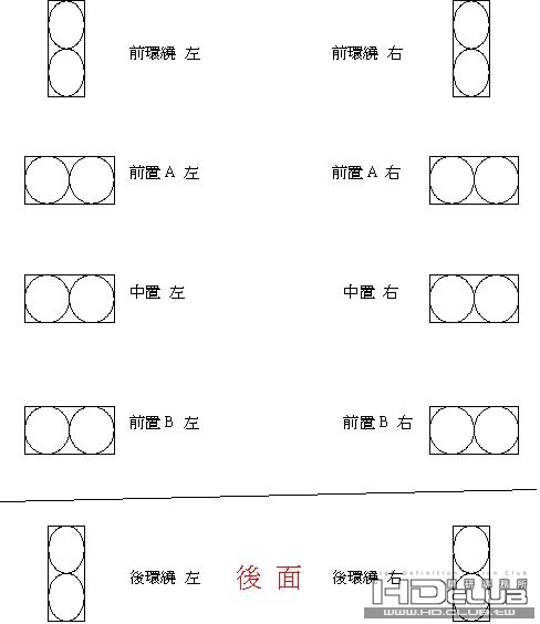

未來想嘗試實驗的配置
2.AMP PIONEER VSX-1020-K 是7.1 , BOSE AM-6喇叭是5.1,
   建議買2個直立式Jewel(轉接頭要一起買),買來了如不會銜接,請來文再畫圖show you
3.想加強重低音不建議買2個901喇叭,建議先將現有的資源(BOSE AM-6),
    以最好的線材架設起來,先試聽一陣子,學習擴大機設定,學習重低音調整,再提出自己的感覺
    小謝願與你分享我的經驗,重低音不足是線材?調整設定?入力信號不足?都可以試驗瞭解
4.是否直接換BOSE V30,看你的需求急迫性,也有可能頂尖設備一次到位,問題仍然存在
5.V30重低音與AM-6是一樣的2低音5吋單體,反射式,AM-6反射導管距離較長
6.換喇叭線效果相差很大,由於環繞喇叭設置位置高,環繞喇叭線長8-11米,導致入力功率低
     效果不好,我的古董鍍銀喇叭線是美國航空器用料,16AWG厚度,效果改善很大
     (原喇叭線是古河 FS-501)
    後來音效改善也與以下有關:
    設置自製隔離式變壓器、鍍銀電源線、鍍銀喇叭線(重低音喇叭線)、 重低音改高準位入力、
     前置喇叭增加B組、修改中置喇叭配置方式

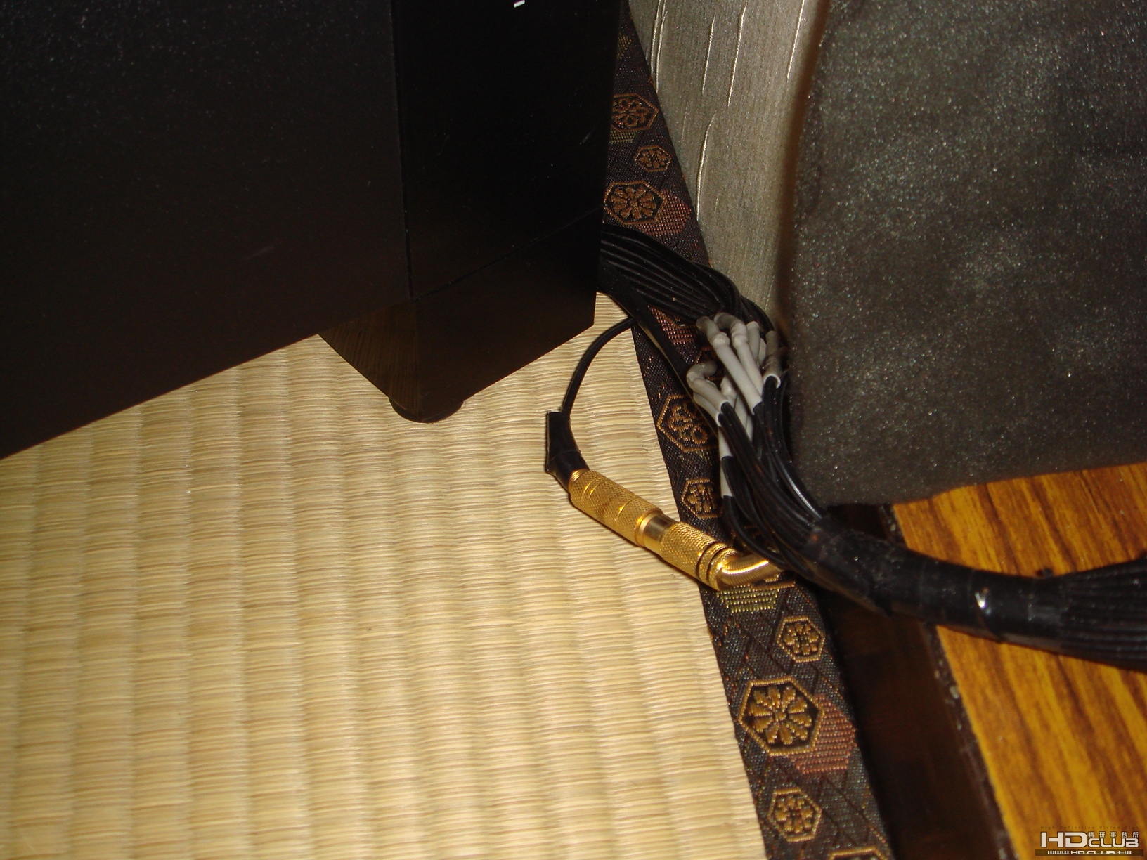

7.AMP到重低音喇叭線是無法換,這是 BOSE的獨特(詭計),建議先以說明書的方式配線,
    如感覺軟弱無力,建議AMP用較好的線材直接接喇叭(即不經AM-6低音箱,避免影響響應頻率),
    重低音喇叭線的LFE訊號線改用高檔線,    這時就必須在重低音那個類似電腦SUB接頭10公分處
    剪開作訊號母頭,供LFE訊號線高檔線銜接
   上述是使用低準位LFE入力,如使用高準位Spesker入力,設備後級擴大機,效果更棒

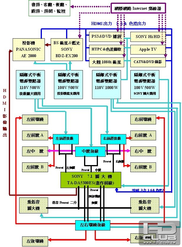

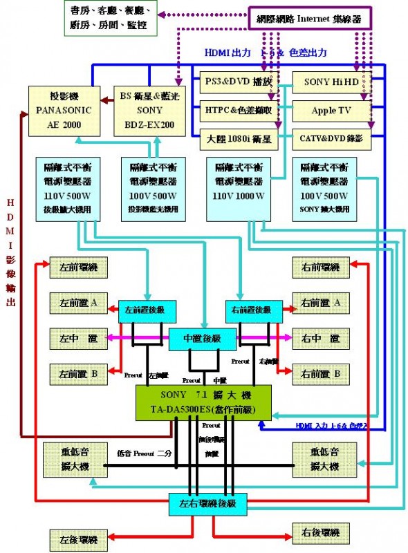

    請參考第293篇流程圖
我在BOSE AM16重低音那個類似電腦SUB接頭10公分處剪開作訊號母頭,
供LFE訊號鍍銀線銜接,效果相差很大
7.5年前裝好BOSE AM16後,一切按說明書接線,剛接觸音響領域,沒有懂很多,沒有到處比較
    只瞭解射頻(RF)領域與歐姆定律,並不瞭解基頻領域,請懂音響朋友來試聽,
    看的出他們對我的bose的看法----普普通通而已,但很欣賞我整體的配置與隔音,後來加入論壇
    參考同好的作法,何謂前級、後級,也陸續體會,加上一直請教好友功率的觀念,原來這跟射頻
   (RF)領域也是一樣的,慢慢地就有信心,樂趣也就更多。
  希望以上能解決你的問題,小謝打字慢,必須委託女兒代打字,回文較慢請見諒!

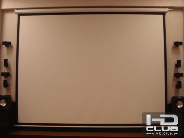

1.問:掛喇叭在天花板嘛?
   :我的看法是能一勞永逸最好,不影響清潔打掃最好,好看美觀最好,
    沒有看到半條電線最好,所以我的電視都壁掛,喇叭都壁掛,連重低音都要壁掛
2.問:網路上說BOSE直接接在AMP要調SMALL對嘛?
   :怎麼玩都行,只要不將擴大機過載,擴大機設定喇叭的歐姆,不要設4歐姆就好
    先從說明書的指出作,感覺要改善時再提出看法來討論,從不懂到懂的過程是樂趣
3.問:AMP到重低音那條線減短嘛?
   :喇叭線越短越粗,功率損耗越少,越能維持響應頻率平坦,
     喇叭增益越強,送到耳朵的音效越能集中
剛買的Microvee(22.9cm*22.9cm*24.4cm 1,000RMS/2,000瓦 Dynamic )
要來實驗掛壁,左右對稱各一個,對準耳朵

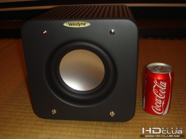

自從一個月前買了兩個Velodyne(威力登)重低音擴大機
Microvee(1,000瓦RMS/2,000瓦 Dynamic )
老婆一直稱這兩個為"兩塊豆乾",問我說要放哪裡?
我說要吊起來曬,聽聽音場的變化感覺
千思萬想,怎麼美觀地吊起這兩塊豆乾?
千辛萬苦,小謝還是把她很美麗地吊起來!(一言喃盡!)
試聽了二週,一直調整各個聲道準位與方向,
結論---非常不好,重低音置於主聲道上方,主聲道變得很薄,很失望,忙了一個月,白忙了!
乖乖地換回原狀,重低音置於主聲道下方
結論---非常棒,尤其是相位非常一致,很對稱的音場
更動後的架構圖
下續接340#

因此我就替我原來的 bose重低音擴大器尋找接班人----Velodyne(威力登)重低音擴大機Microvee
一次買兩個Microvee增加低音量感,堅硬的鋁合金箱體配合bose的鋁合金箱體,無音染的金屬音箱
而且最重要的是size要小,適合放置在左右狹小的位置,但功率可不小(1,000瓦RMS/2,000瓦 Dynamic )
另一項更重要的功能是能將Microvee的低音分頻功能作on/off控制,
低音分頻只由前級控制(Sony環繞擴大機),所有的喇叭都無分音功能,確保相位一致,
移除分音器能增加增加電流通過,對音箱的控制更輕鬆。

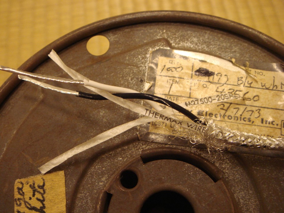

為了增加喇叭的電流,這次我嘗試更換現有的鍍銀喇叭(AWG20),換一條更粗的鍍銀喇叭(AWG18)
從倉庫中挑了一捲軍品大廠THERMAX WIRE在1973生產的軍機用線,軍品編號為M27500 ,
查一下美軍軍品網站,原來是飛彈用的訊號線&電源線,生產已經37年了,
撥開鐵弗龍包覆,發現銀質亮光如新,將原所有舊鍍銀喇叭換上這條新飛彈用線,
真的不得了,小小的bose變成BOSE,更多的電流驅BOSE高能量銣鐵硼磁鐵
我形容是絕美的音質,高頻更飄逸,中低頻更富有彈性,而且驅動力與控制力超好!
長期聽也不會覺得吵耳,有一種吸引你還想聽下去的傾向,
常常看BS看到半夜,就是離不開視聽室,早上6:00起床,
就想到視聽室看NHK新聞與錄下來的音樂節目,就是想聽那絕美的音質
古人說聲色犬馬,聲音排第一位,我終於能體會

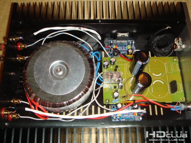

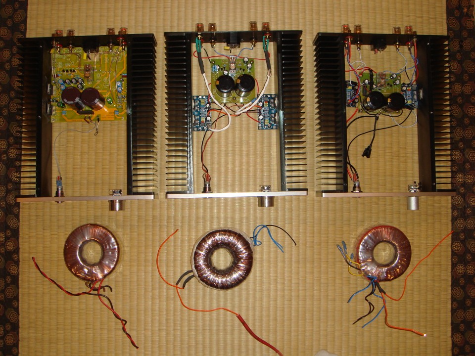

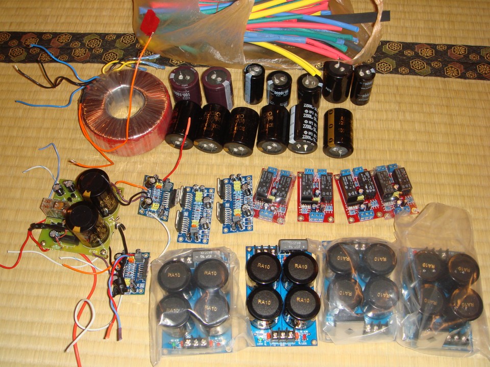

二次更新喇叭線後,為了增加喇叭的電流量,接下來就想對3台100W後級開刀
下面3台是向同一家公司在2個月分3次購買,只有箱體是相同,其餘所有零件3次購買都不同(老闆隨便湊湊零件,裝機來賣我)
包含不同的變壓器、不同的二次電壓供應、不同的電容(都是二手拆機貨)、不同的功放模俎、不同的搭線方式
但都稱作"120w+120w台灣製造Pro-Audio後級擴大機 ,$7.800",

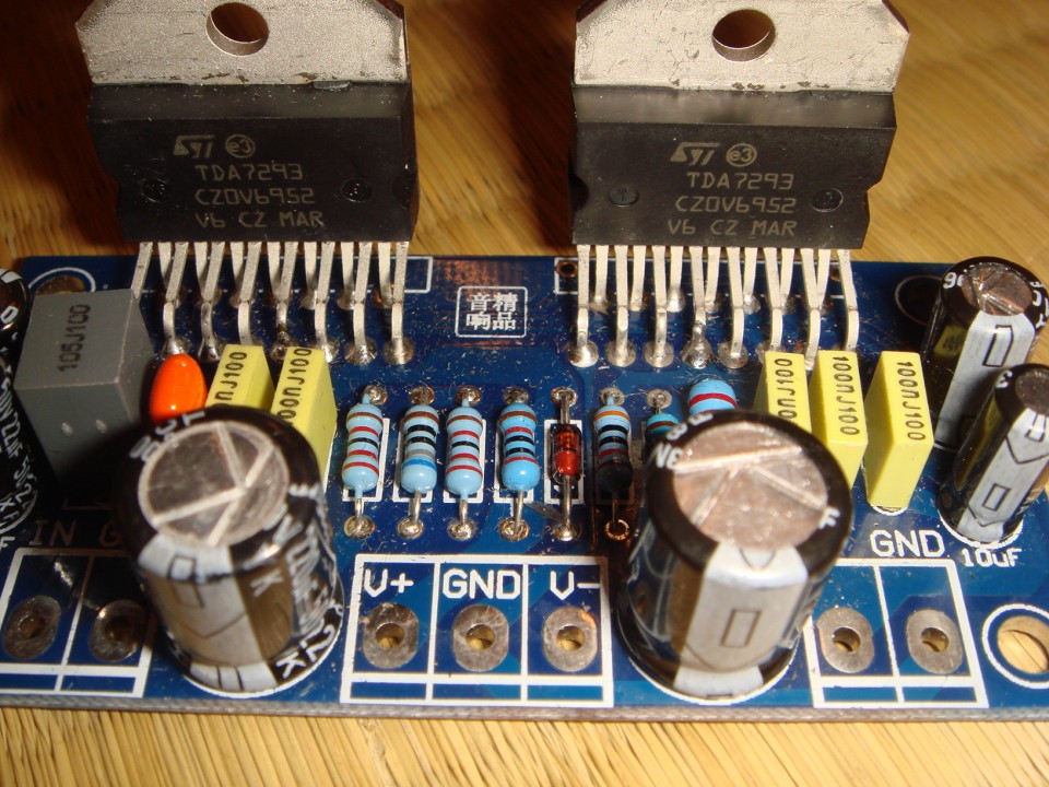

我不認為這台有120W功率,所以拿出問內行的朋友,他說只有100W,他教我這3台只有一個共同點--TDA7293功放晶體
TDA7293是歐洲著名的SGS-THOMSON意法微電子公司於90年代摧出的一款頗有新意的DMOS大功率的集成功放電路。
它一掃以往線性集成功放和厚膜集成的生、冷、硬的音色,廣泛應用於HI-FI領域:如家庭影院、有源音箱等。
該晶片的設計以音色為重點,兼有功率MOS的優點。具有耐高壓、低噪音、低失真度、重放音色極具親和力等特色;
小謝雖然商科畢業,但對電子產品愛拆卸瞭解的個性卻是從父親耳濡目染而來,這3台後級被我大卸5塊,
我把後級的各項組成研究很久,加上小謝愛唸書,買一本雜誌叫"音響論壇"回家慢慢看,大概也瞭解了一些後級
不懂的地方就上網查資料,發現這本雜誌真的很有內容,尤其是劉主編的觀點與一位叫不默的台大退休教授的每一期文章
這本雜誌真的吸引了我,就買了10過期雜誌慢慢看,沒多久看不過癮再買10本慢慢看,21本反覆的看各世界大廠不同的設計觀點
我太太笑我不是讀電機電子科系,竟然那麼愛研究有關電的東西,真是怪胎

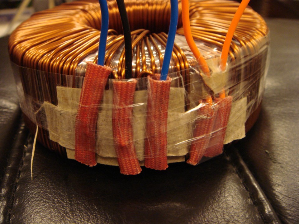

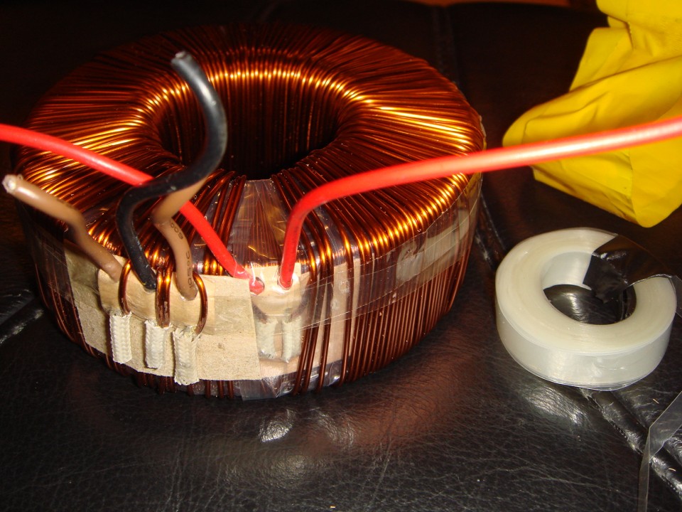

將3台100W後級所有能換的跳線換成AWG18鍍銀線後,我一直想對環形變壓器開刀,
在不默的文章中,他曾經多次以銀線將舊喇叭復甦30%。他的作法鼓勵了我,決定開刀換線
我將環形變壓器的第一層隔熱膠膜先移除(在右下捲起成白色),再移除第二層黃色膠膜(右上黃色)
拿了這台脫光的環形變壓器(對岸稱環牛)去問朋友,他說小心不能用尖銳的工具,千萬不可傷到漆包線
他說如果換上銀線,功率增加將會"相當明顯",並且建議功率增加後,整流濾波電容最好也要增加電容量
拿電烙鐵小心翼翼地將3個環牛的爛銅線換上AWG18鍍銀線後,如下圖
並且買了新的22000uf濾波電容,將原有的二手拆機電容換掉
花了2天周六日的時間,慢慢地將環牛、功放模組、整流、喇叭保護器等恢復原位置,
迫不及待的試聽,......
真是太棒了,晶體有濃厚的管音,不需要用到A類功放(相當耗電)與真空管(慢音),就能享受到美妙的膽味
