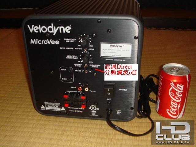

因此我就替我原來的 bose重低音擴大器尋找接班人----Velodyne(威力登)重低音擴大機Microvee
一次買兩個Microvee增加低音量感,堅硬的鋁合金箱體配合bose的鋁合金箱體,無音染的金屬音箱
而且最重要的是size要小,適合放置在左右狹小的位置,但功率可不小(1,000瓦RMS/2,000瓦 Dynamic )
另一項更重要的功能是能將Microvee的低音分頻功能作on/off控制,
低音分頻只由前級控制(Sony環繞擴大機),所有的喇叭都無分音功能,確保相位一致,
移除分音器能增加增加電流通過,對音箱的控制更輕鬆。

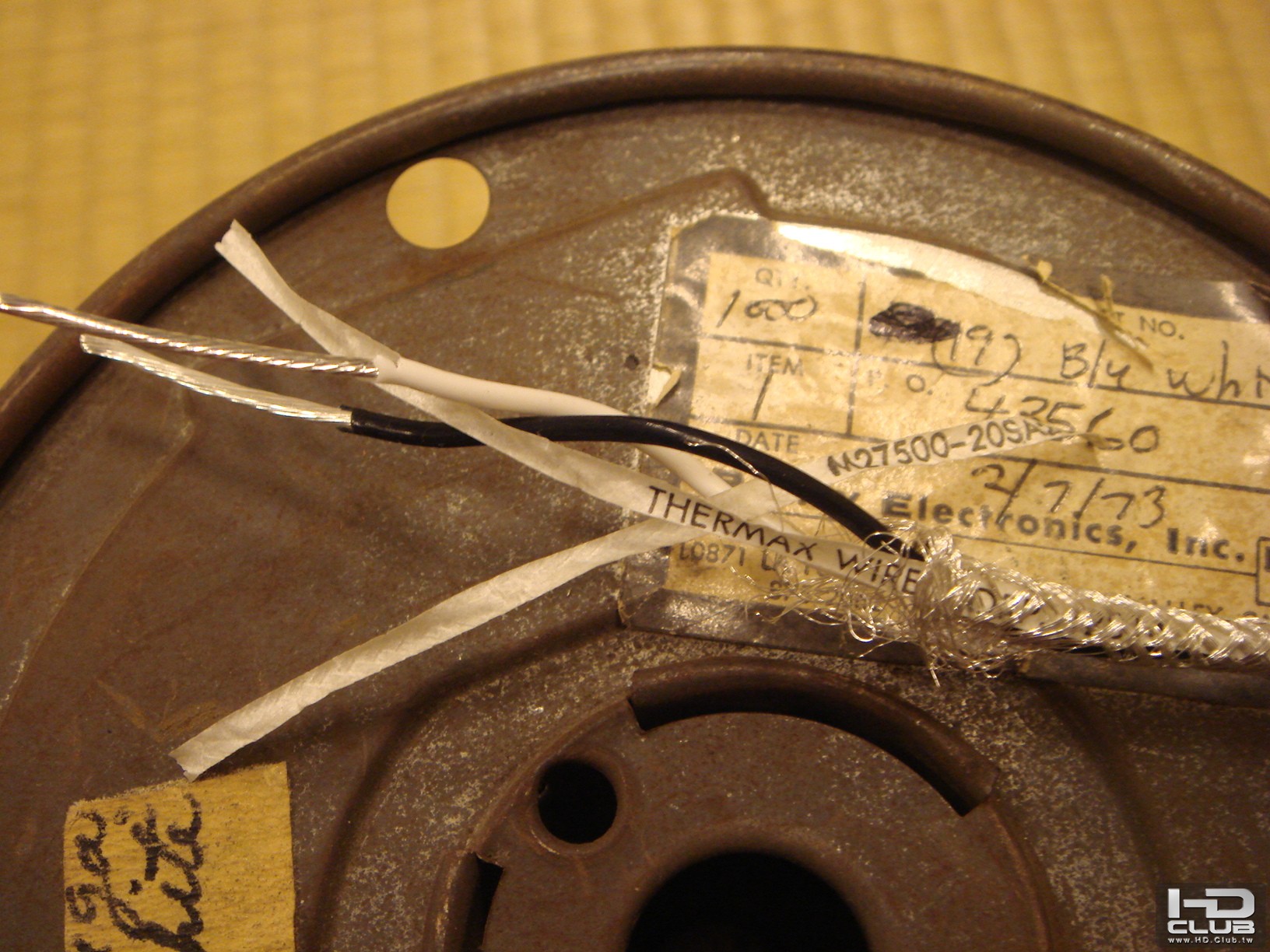

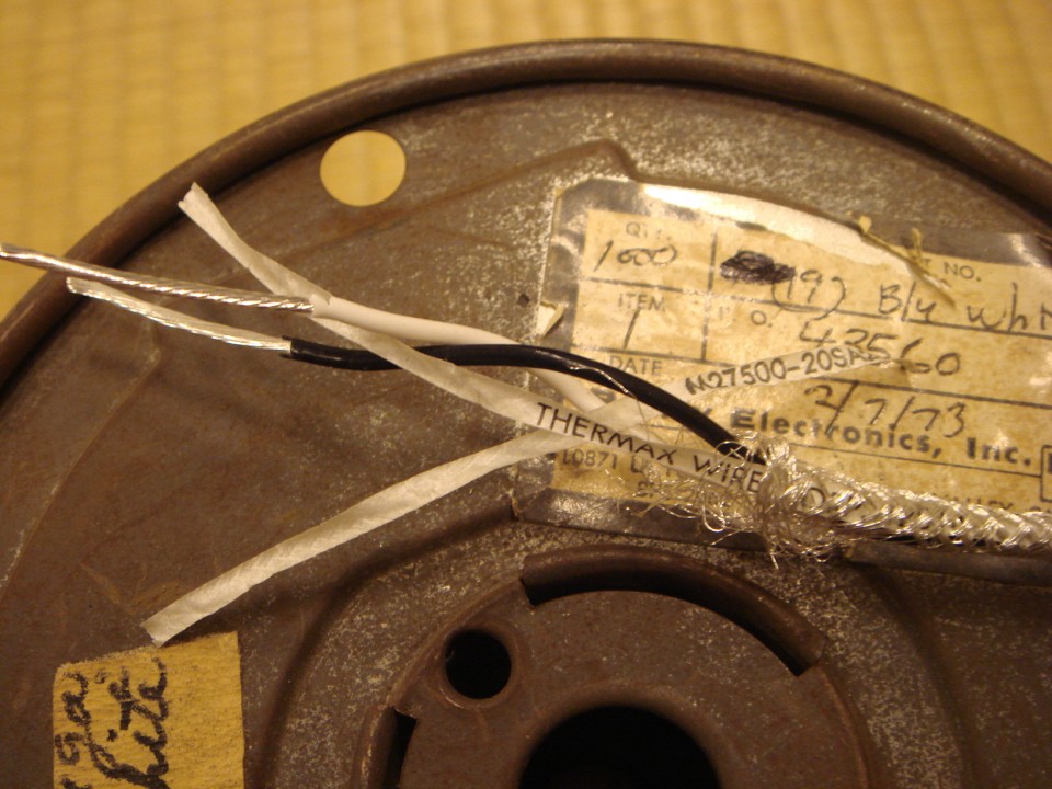

為了增加喇叭的電流,這次我嘗試更換現有的鍍銀喇叭(AWG20),換一條更粗的鍍銀喇叭(AWG18)
從倉庫中挑了一捲軍品大廠THERMAX WIRE在1973生產的軍機用線,軍品編號為M27500 ,
查一下美軍軍品網站,原來是飛彈用的訊號線&電源線,生產已經37年了,
撥開鐵弗龍包覆,發現銀質亮光如新,將原所有舊鍍銀喇叭換上這條新飛彈用線,
真的不得了,小小的bose變成BOSE,更多的電流驅BOSE高能量銣鐵硼磁鐵
我形容是絕美的音質,高頻更飄逸,中低頻更富有彈性,而且驅動力與控制力超好!
長期聽也不會覺得吵耳,有一種吸引你還想聽下去的傾向,
常常看BS看到半夜,就是離不開視聽室,早上6:00起床,
就想到視聽室看NHK新聞與錄下來的音樂節目,就是想聽那絕美的音質
古人說聲色犬馬,聲音排第一位,我終於能體會

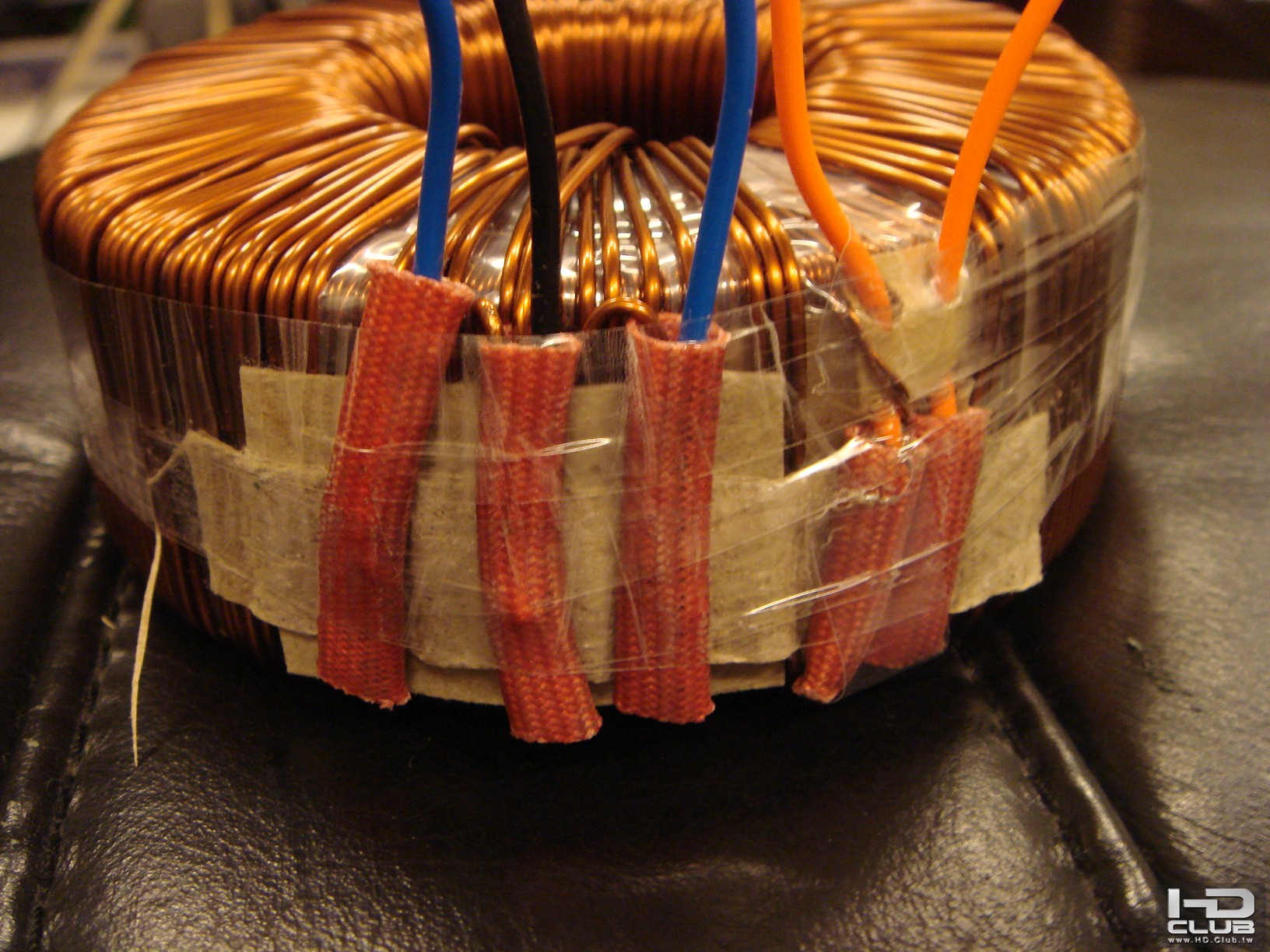

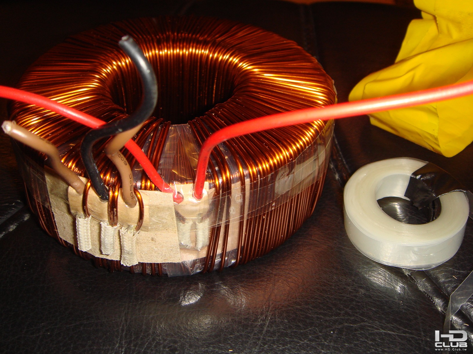

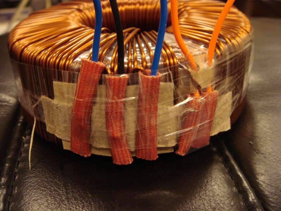

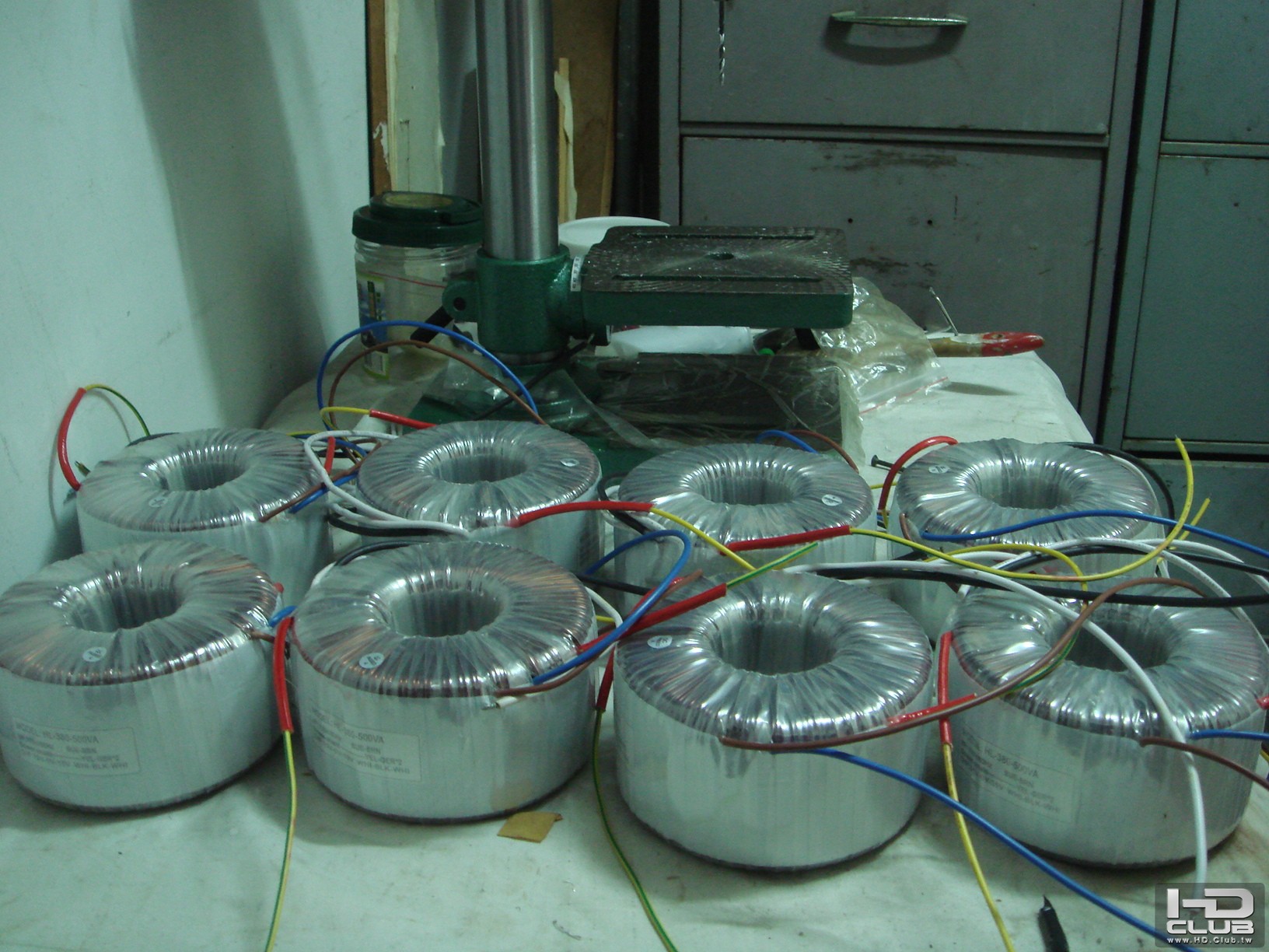

將3台100W後級所有能換的跳線換成AWG18鍍銀線後,我一直想對環形變壓器開刀,
在不默的文章中,他曾經多次以銀線將舊喇叭復甦30%。他的作法鼓勵了我,決定開刀換線
我將環形變壓器的第一層隔熱膠膜先移除(在右下捲起成白色),再移除第二層黃色膠膜(右上黃色)
拿了這台脫光的環形變壓器(對岸稱環牛)去問朋友,他說小心不能用尖銳的工具,千萬不可傷到漆包線
他說如果換上銀線,功率增加將會"相當明顯",並且建議功率增加後,整流濾波電容最好也要增加電容量
拿電烙鐵小心翼翼地將3個環牛的爛銅線換上AWG18鍍銀線後,如下圖
並且買了新的22000uf濾波電容,將原有的二手拆機電容換掉

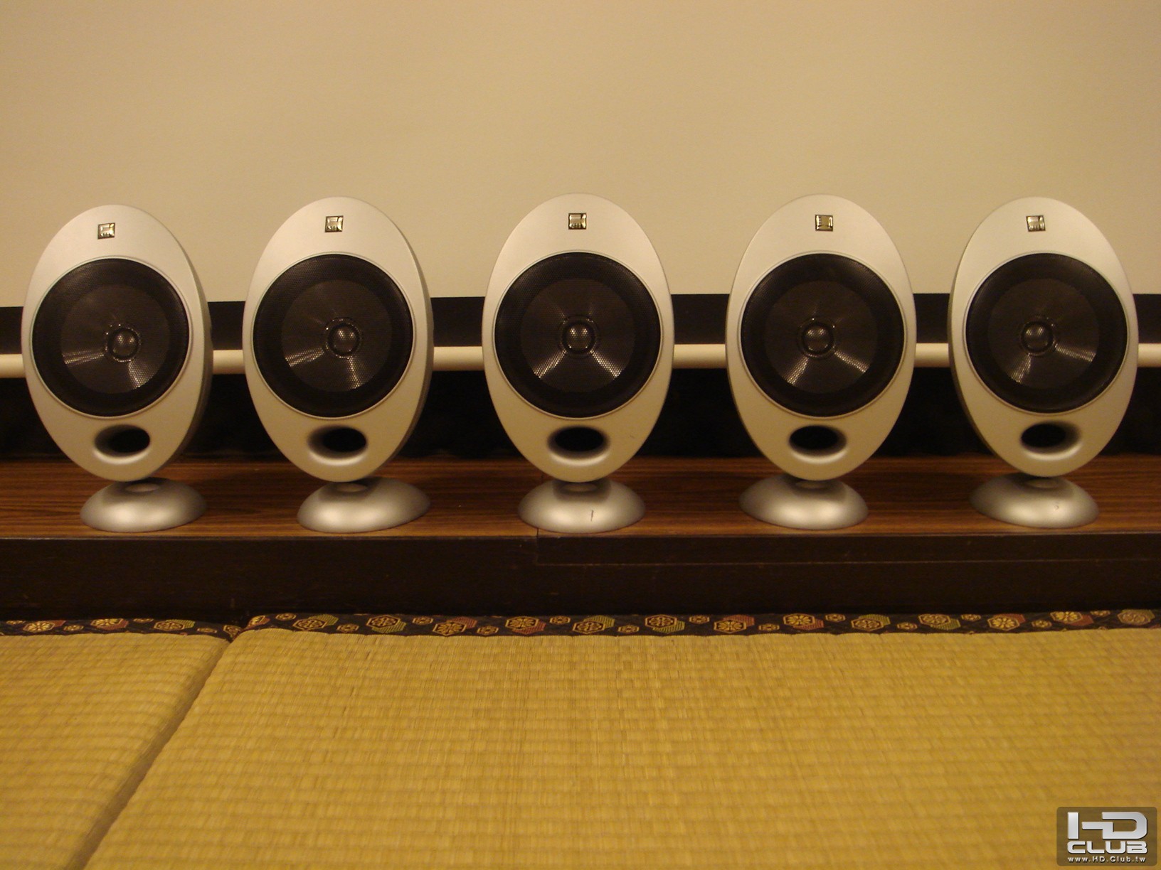

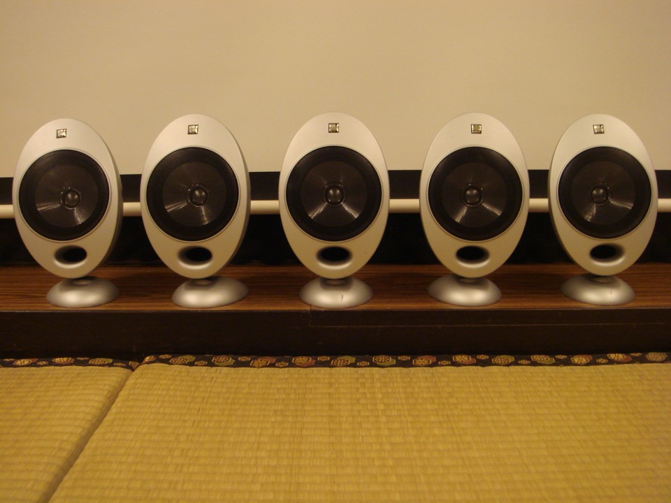

過年前新換的KEF同軸環繞鋁合金喇叭

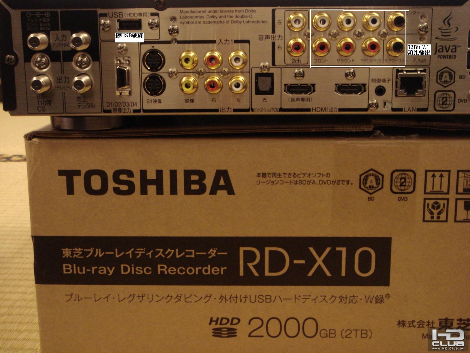

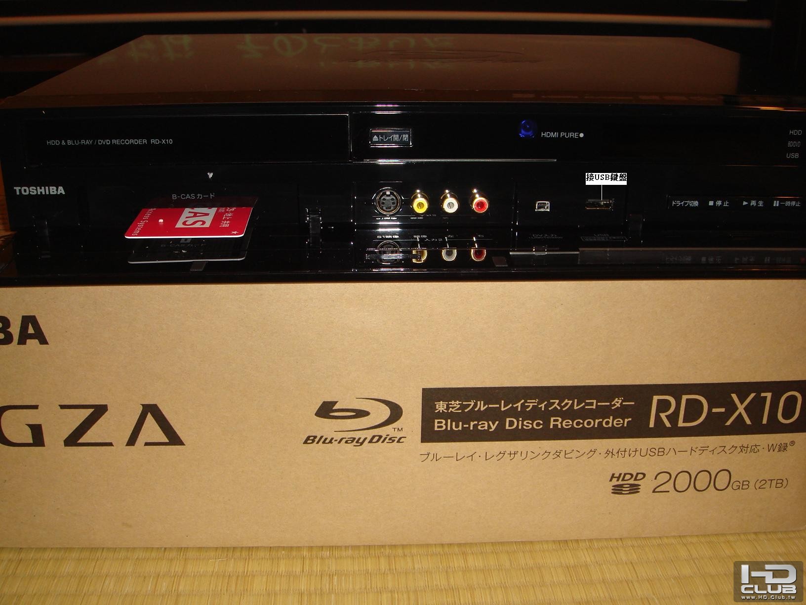

過年時去了日本,玩了4天3夜,帶回來一台Toshiba 藍光BS接收機(RD-X10),替小老婆添新裝,

曾經是藍光陣營手下敗將的東芝重返藍光市場 ,Toshiba 3合1 3D BD/USB HDD/BS接收機,
為什麼要挑這台Toshiba 藍光機,平時在家看藍光電影時,不喜歡用畫質差的PS3,
只喜歡用有PURE HDMI輸出的 BDZ-EX200,無奈常常會被EX200的BS預約錄影Tuner強迫中斷,
而且EX200的2個BS TUNER如果同時錄影時,是無法轉台到其他頻道,相當不方便
小謝需要另一台BS藍光機,這樣可以增加2個BS TUNER,但不能再選SONY(BDZ系列的遙控器都一樣)
192Khz/32Bit DAC的7.1輸出,聲音、影像分離輸出的PURE HDMI
DVD播放有1080/24P輸出,小謝打算將這台修改DVD台灣地區,來播放DVD
要去日本之前,survey了http://kakaku.com/ Toshiba與Panasonic的2TB機種,發覺RD-X10最便宜

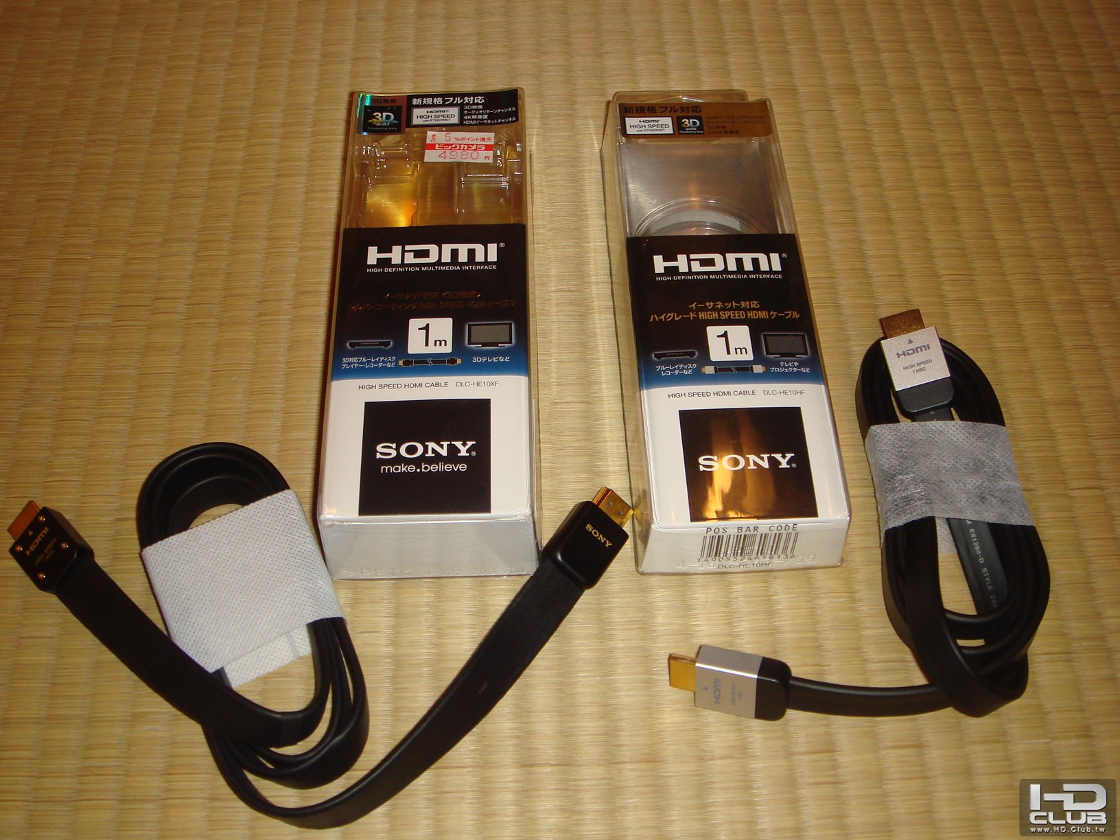

左邊是SONY新出品的 1.0M鍍銀HDMI線(DLC-HE10XF),聲音影像效果勝過去年帶回銅線HDMI線(右邊 DLC-HE10HF)
回到家作了簡單試聽,認定她夠資格成為小老婆的成員,決定來與另一BS成員SONY BDZ-EX200作PK

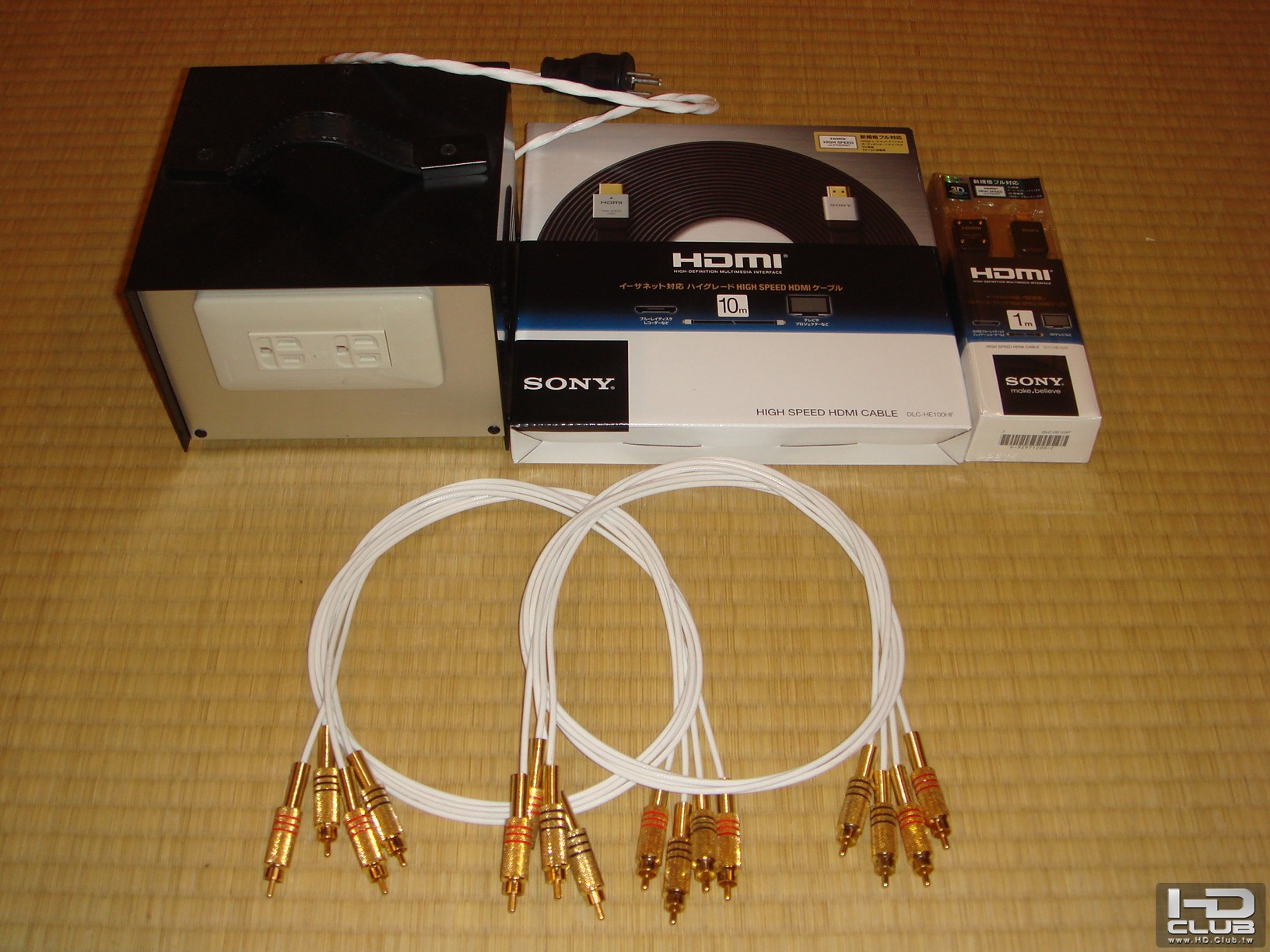

新機器要上架就要幫她準備新的配飾:鍍銀電源線、另一條1.0M鍍銀HDMI線接擴大機(DLC-HE10XF)、
另一條10.0MHDMI線接投影機(DLC-HE100HF)、8條鍍銀訊號線(7.1聲道)、RG45網路線、USB 2.0TB硬碟
唉!這個月的零用錢又要透支了!

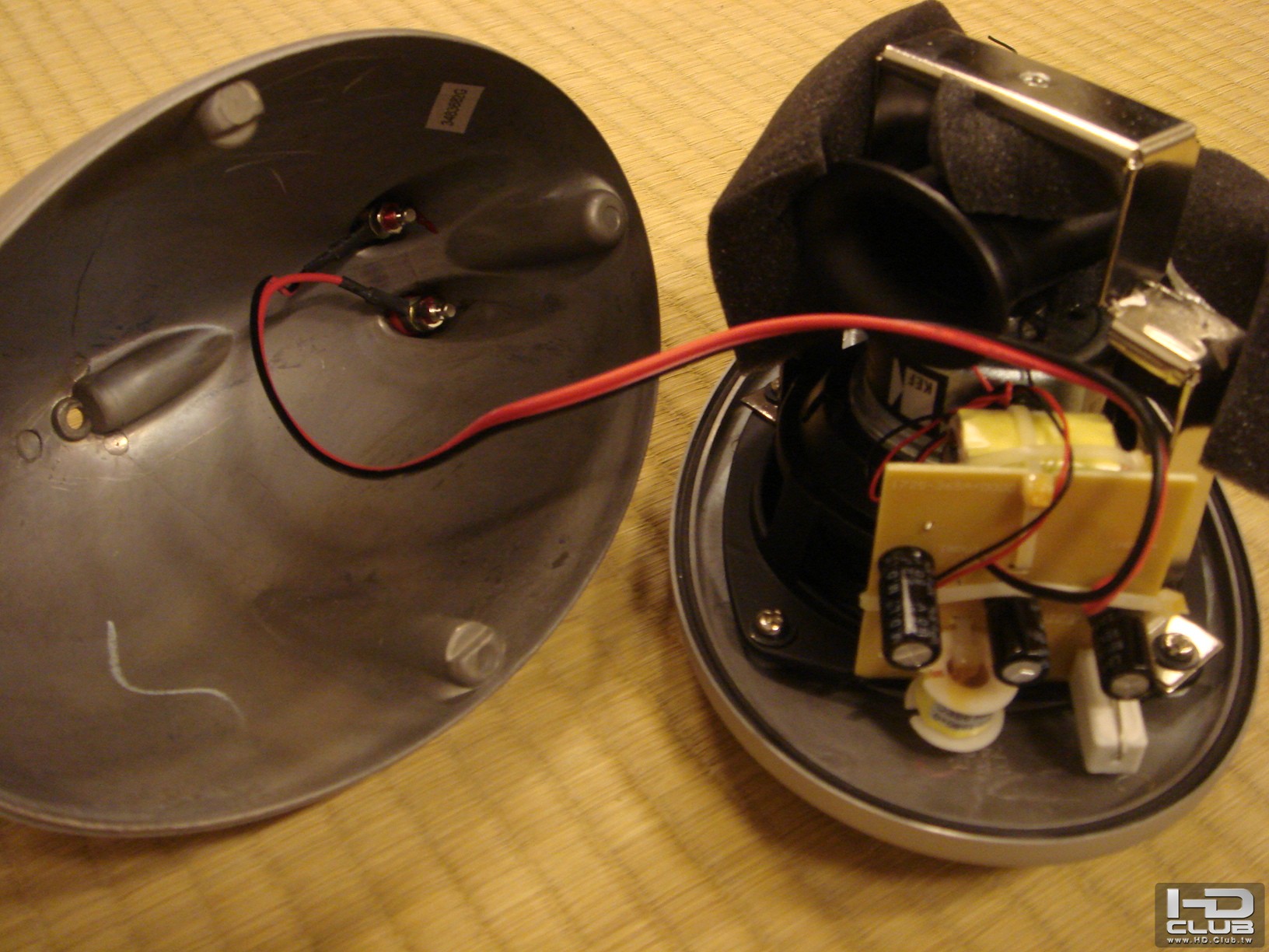

過年前麻煩阿迪買進的二手KEF  HTS2001 Uni-Q 5個蛋型同軸喇叭,聲音渾厚飽滿,音像較大,看劇院與聽音樂都很好聽
中低頻比之前的BOSE還厚,但高音與控制力就輸BOSE,而且聲音太柔和了,沒有BOSE的剛性

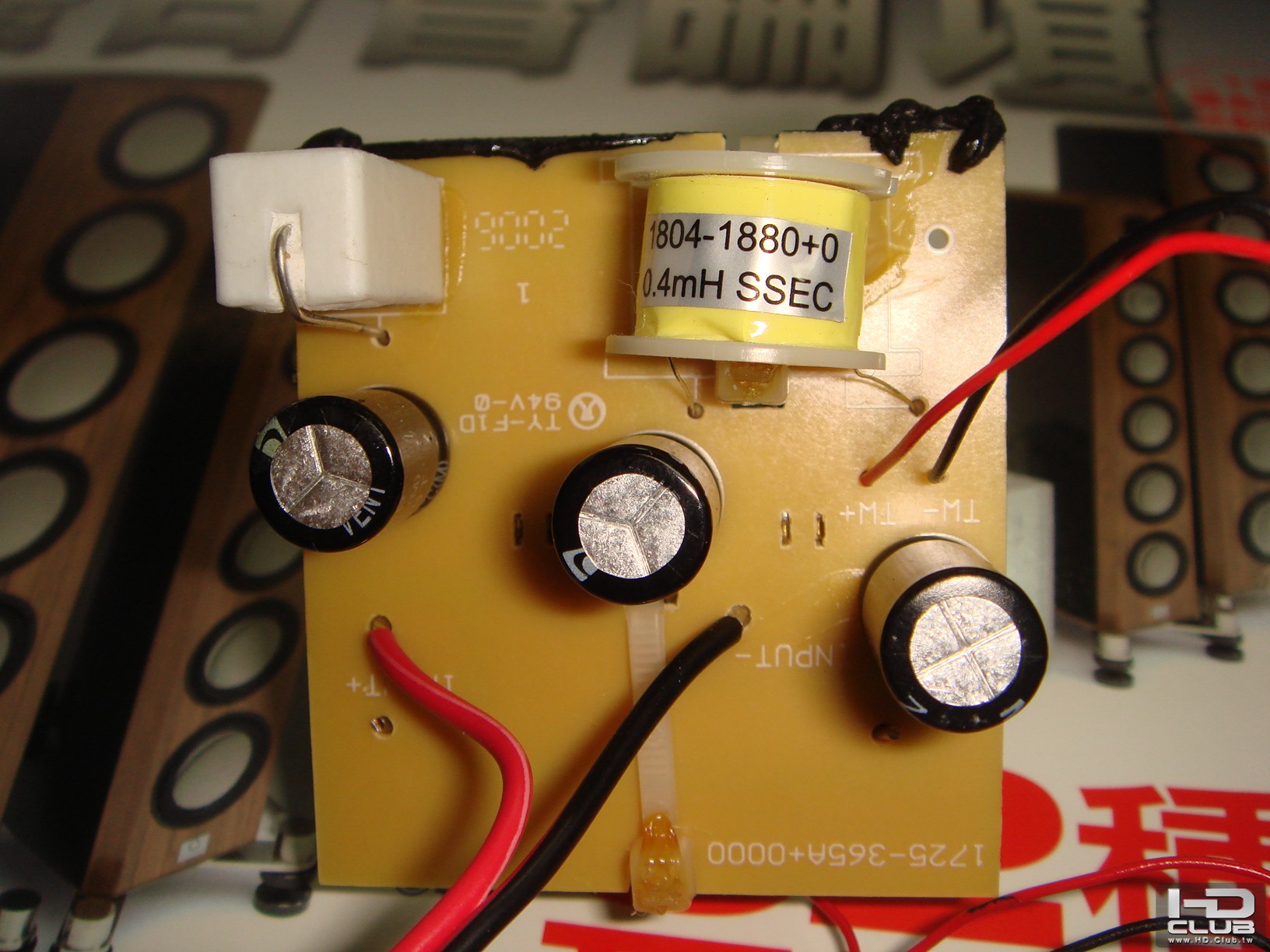

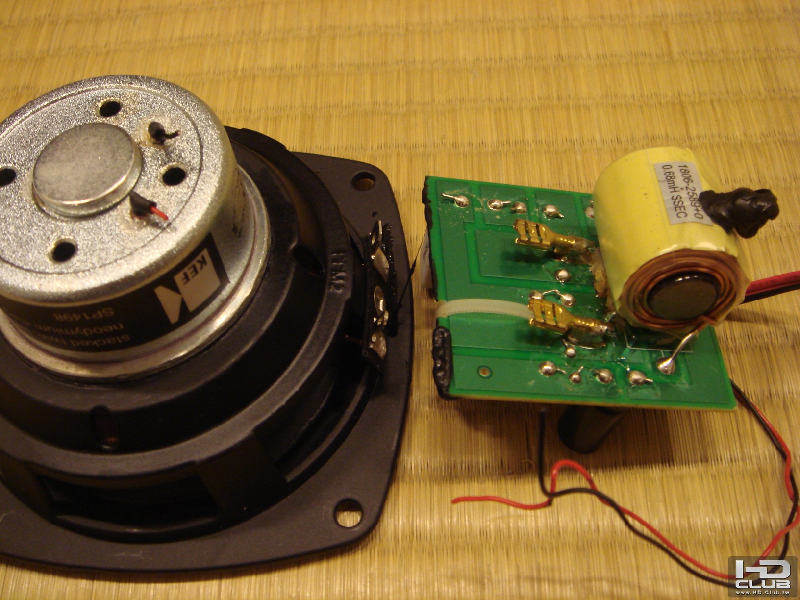

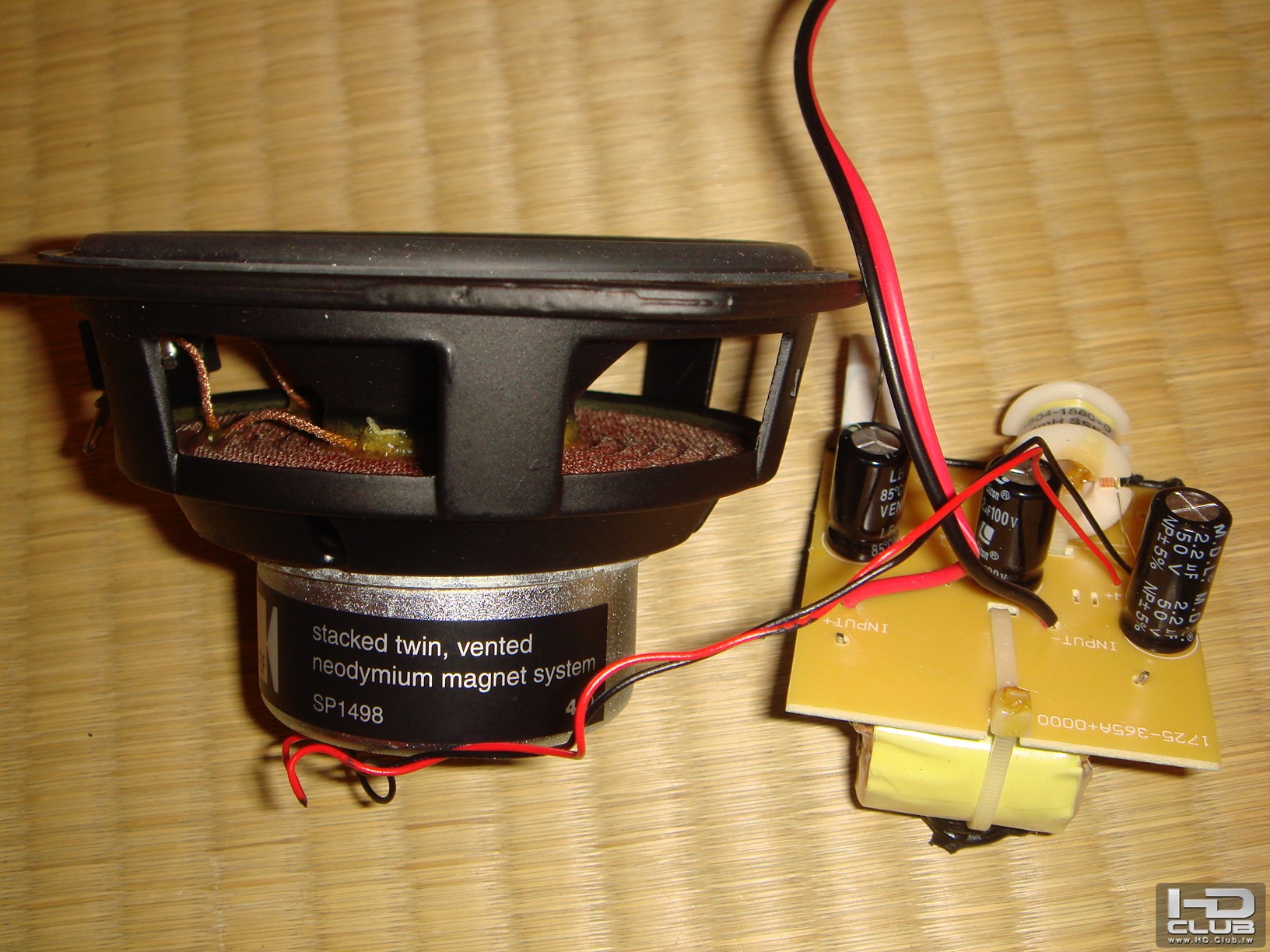

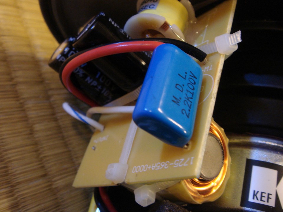

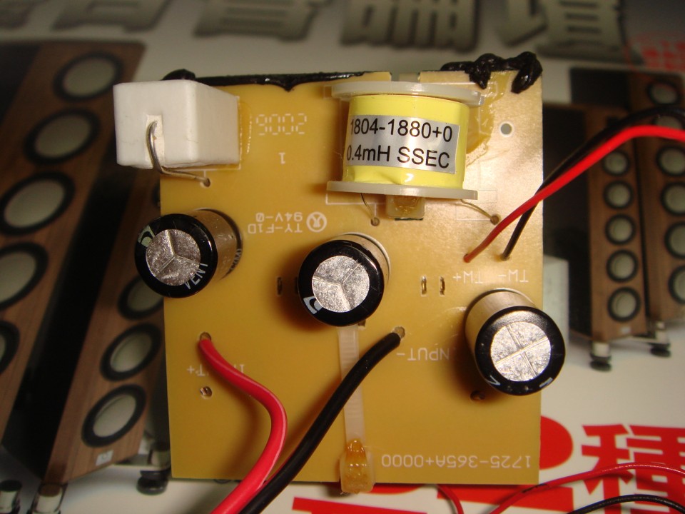

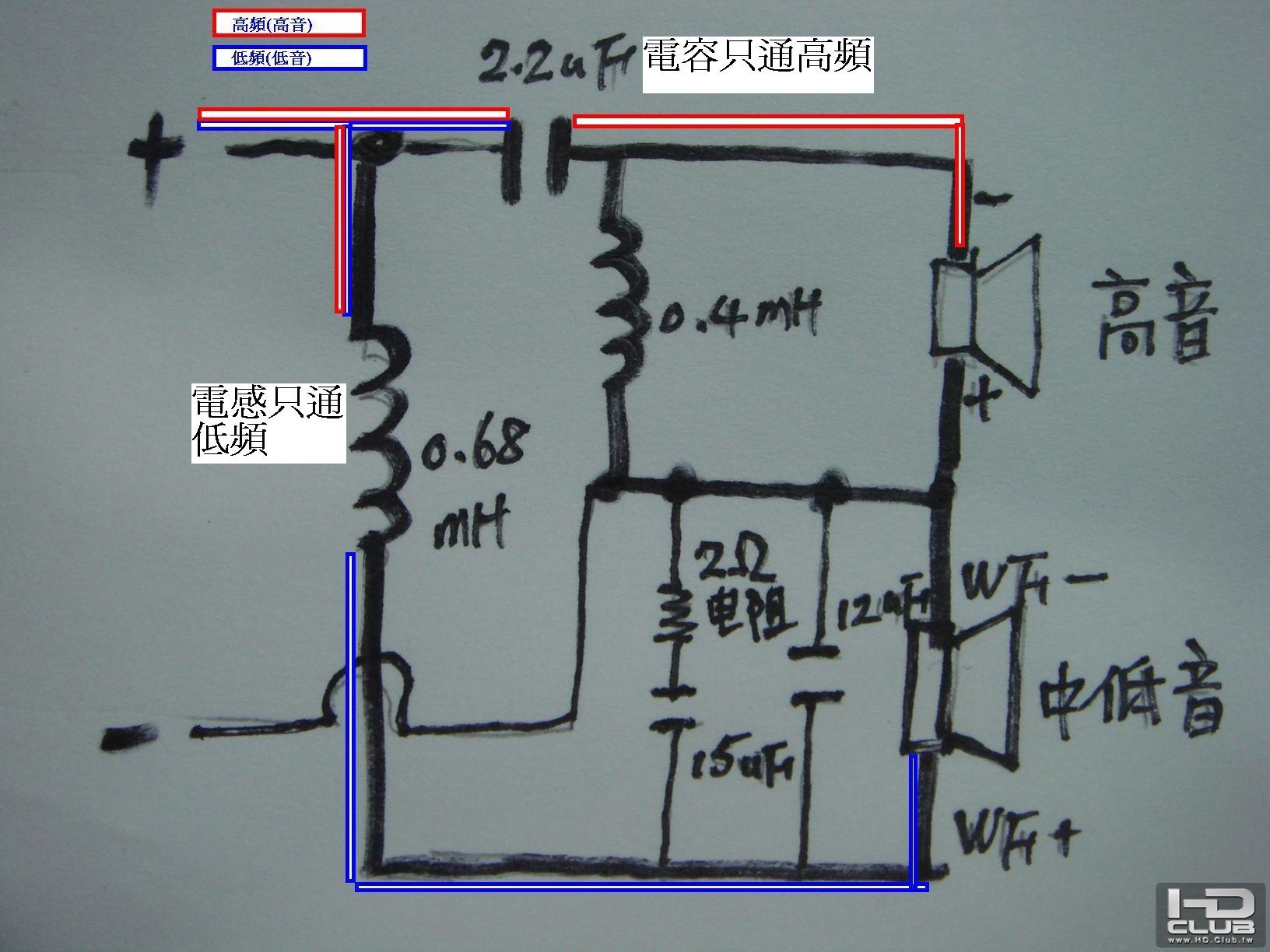

小謝好奇鬆開蛋後面的6腳螺絲,打開喇叭發現她的分音器,這是我第一次實體接觸分音器,
三個電容、兩個電感、一個白色電阻,一條很細的線接到同軸高音單體,
拿去問朋友,朋友說入力線與高音細線,最好全換成銀線,可以改善高音,
三個電容是便宜的無極鋁電解電容,最好換成金屬皮膜電容
同軸低音單體並沒有連接線,直接用端子套緊,
小謝不懂電容分類,所以有聽並沒有懂,只好先用鍍銀線將聲音入力線與細小的高音線換掉
感覺高音量增加很多,但音質還是太柔了,會拖尾音,對白咬字不脆,不適合看劇院電影。
下圖中發現KEF的同軸單體(stacked twin)線圈很密實,朋友說這是好喇叭單體,箱體內有採用獨特的導波管(vented)
用的是強力的釹鐵硼磁鐵(neodymium)

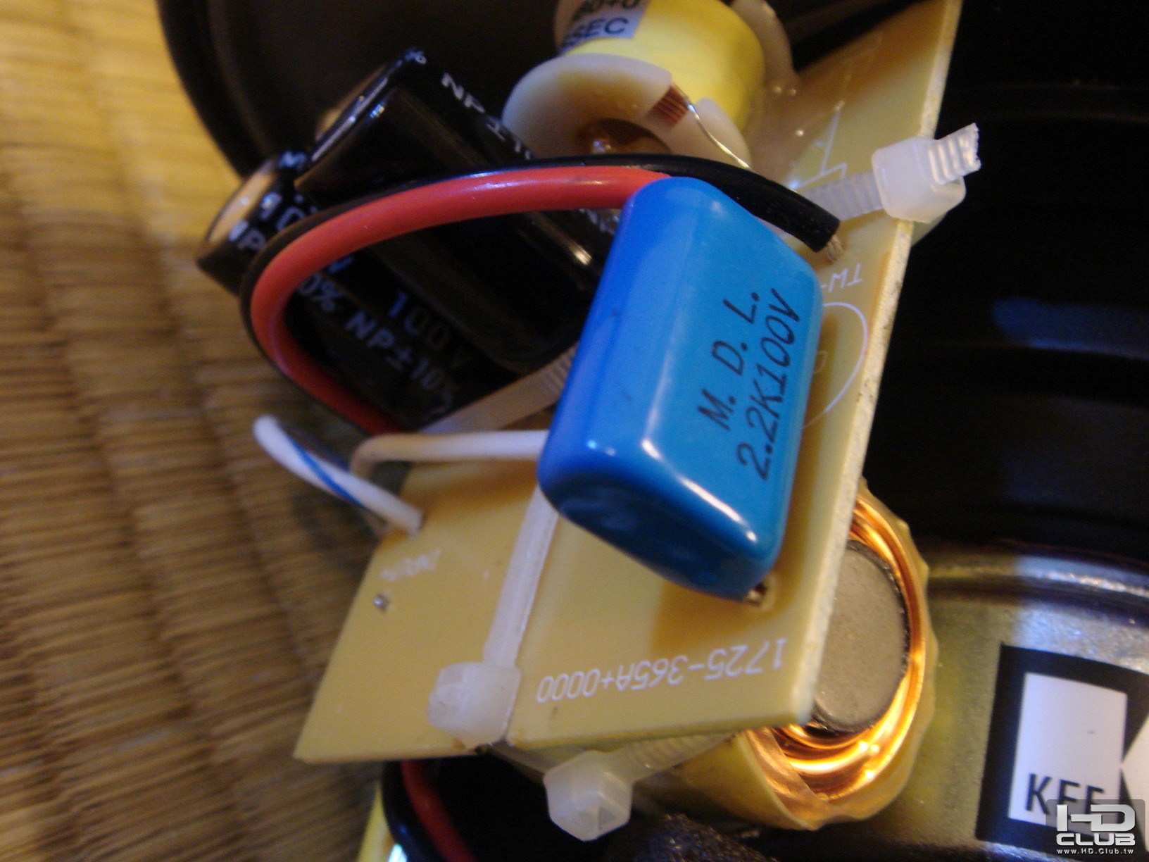

上圖中最右邊是2.2uf/50V高音無極鋁電解電容,要換成金屬皮膜電容,先上pchome網拍查詢
鍵入"2.2uf 分音",有找到一位林先生賣無極鋁電解電容,小謝怕換錯了傷害到喇叭,很謹慎得提出一些問題:
謝問:"原有的喇叭分音器是電解電容(2.2uf 50V),可以用100V更換嗎擴大機輸出120W會不會耐壓不夠?"
林先生回答:"沒問題,可以取代的,100V耐壓一定夠的,金屬皮膜電容比電解的特性好,聲音會較尖銳,電解的會較柔和"
聽到這樣的答覆,感覺找到解決柔音問題的零件,就馬上下標2.2uf,並寄一張分音器相片給林先生
希望連同另2顆電容12uf、15uf一起採購
就在當天,人在大陸的賣家林先生竟然從對岸打手機給我,問我為什麼要換掉原有的電解電容,
那也是他公司的低階低質量大眾化產品,我解釋聽習慣高音剛性音色,聽不習慣反應較慢有拖尾的柔和高音,
而且現有的高音電解電容高音量不足,聽說金屬皮膜電容可以解決這個問題。
他說是這樣沒有錯。他又馬上來信說另2個無極鋁電解電容(12uf、15uf)只是低音濾波的旁路電容,
不建議換成金屬皮膜電容,換了也沒有直接效果,建議我換成質量較大無極鋁電解電容。
就這樣我在2天後收到電容後,馬上換上新電容,所有問題都解決,高音清楚延伸、剛中帶柔、輪廓鮮明。
感謝這位有熱忱、熱心協助的賣家林先生

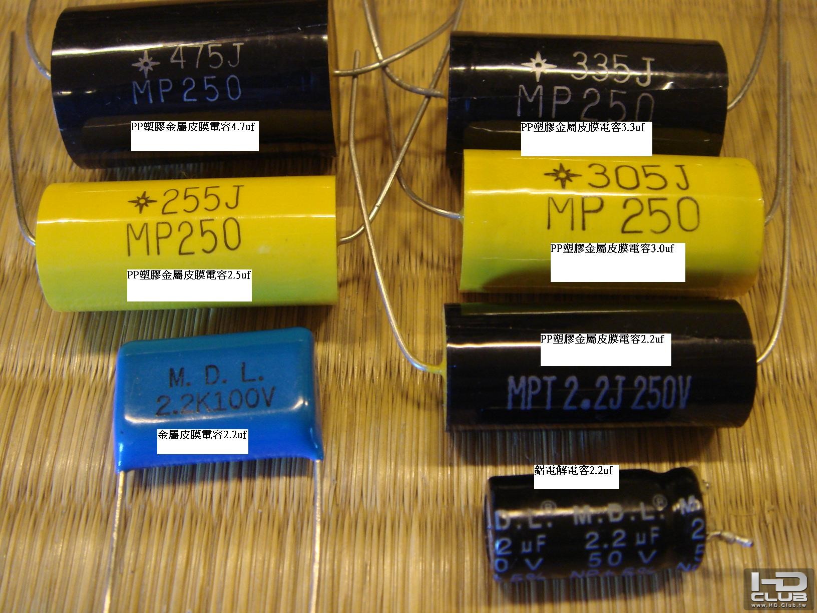

小謝覺得可以從林先生挖掘更多的分音器常識,就E-mail請教電解電容與金屬皮膜電容的哪個參數差異,
會影響音色差異如何大,林先生說明"損失角(tanδ)Dissipation Factor "的差異造成音色的差異
便宜質量輕的鋁電解電容(Aluminum Electrolytic Capacitors)的損失角<10%,匹配喇叭會較柔和,
而且因為損失角大,會造成反應速度慢,匹配喇叭高音會有不夠清脆的柔音.
損失角相對小很多的金屬皮膜電容有分為PE塑膠金屬、PP塑膠金屬
較好的PE塑膠金屬皮膜電容(Metallized Polyester Film Capacitors)電容 損失角<0.1%,
更好的PP塑膠金屬皮膜電容(Metallized Polypropylene Film Capacitors) 電容,損失角<0.01%(
特性更好,單價更高)
小謝好奇,就向林先生買幾個不同uf來試聽,這些常出現在百萬喇叭分音器上的小電容一個25元
是否會給我更多的驚喜,試聽完再分享給各位
聲音的問題是每個人感受不同,會較主觀,只要找到自己合適的就好

林先生要我畫一張分音器線路圖寄給他看,他可以問原廠看是否可進一步改善,但我從來沒有畫過分音器線路圖
只好將基本電學教本拿起來一直翻,就畫出下面這張。有了這張圖,讓我對音響的瞭解更進一大步。
至於0.68MH電感在網拍查到有昂貴的"銅箔電感",相對於我現有的1.0mm漆包線,
銅的面積較大,低頻電流流通更多,對音質的影響是反應速度快,聲音更渾厚飽滿,
一個$2.860元,小謝買不起,也塞不進喇叭箱體,金屬高音電容已帶給我足夠的成就感,夠了!

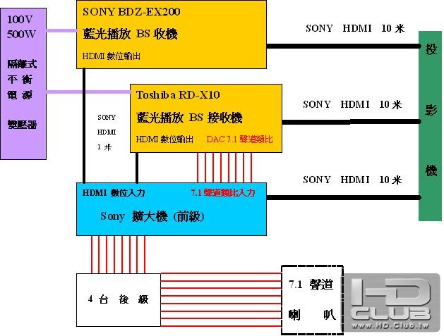

兩台藍光播放BS接收機作PK,要增加的配飾已完成
PK線路架構圖
SONY BDZ-EX200與Toshiba RD-X10,比較三種迴路的畫面與三種迴路的音效
有心得後再分享.....

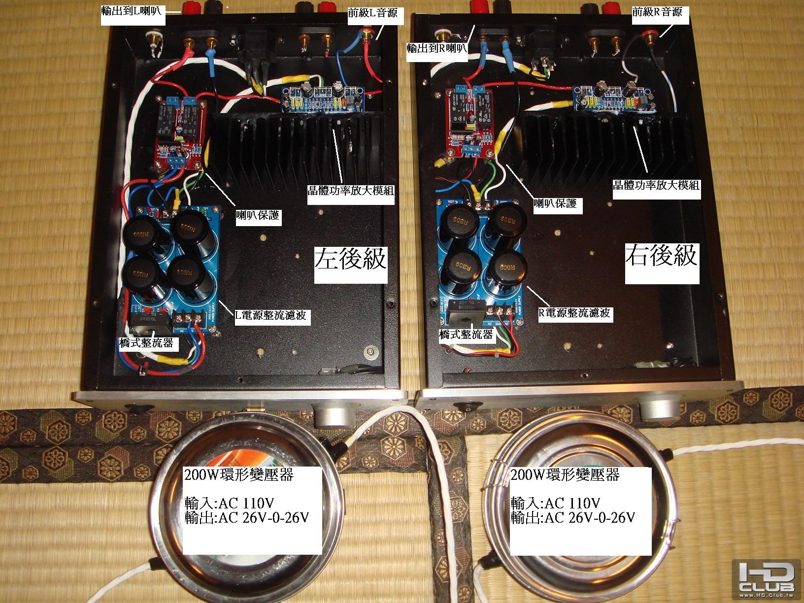

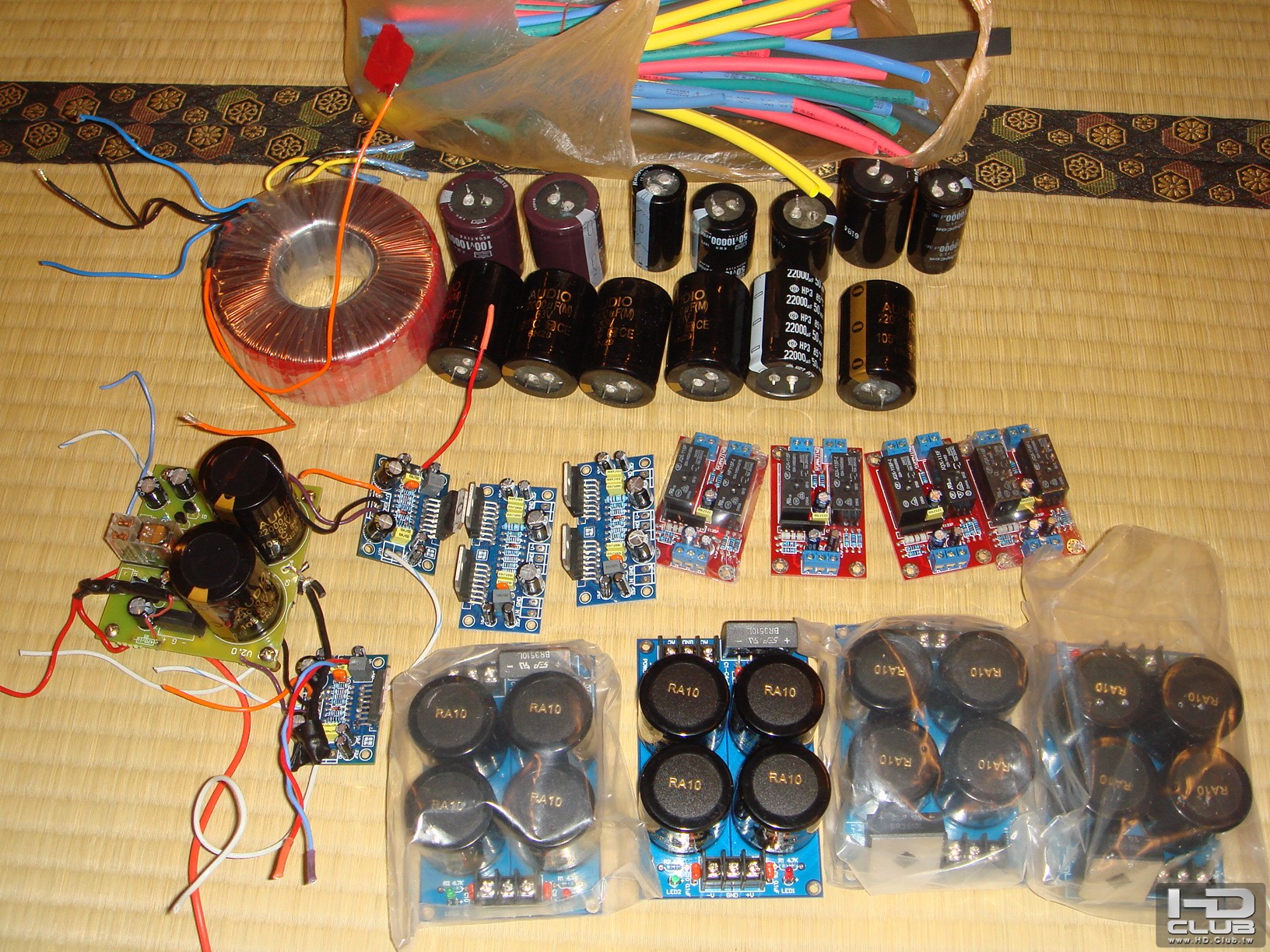

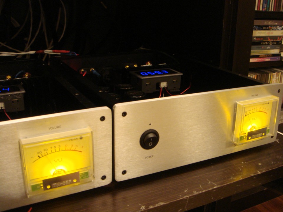

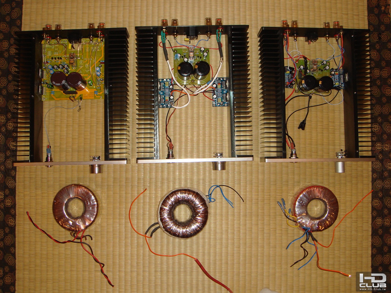

本文章最後由 小謝 於 2011-7-16 23:55 編輯

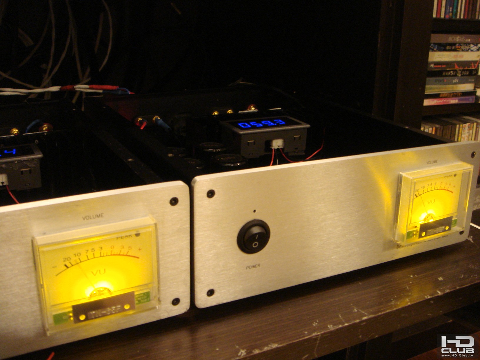

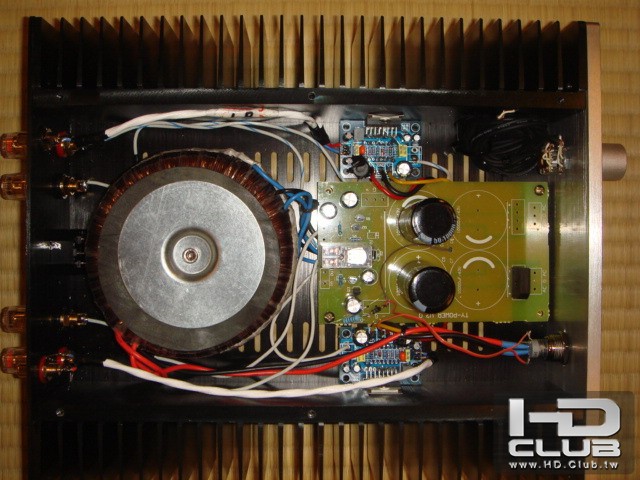

自製2台電源分離式單聲道後級,喇叭哼聲消失了!

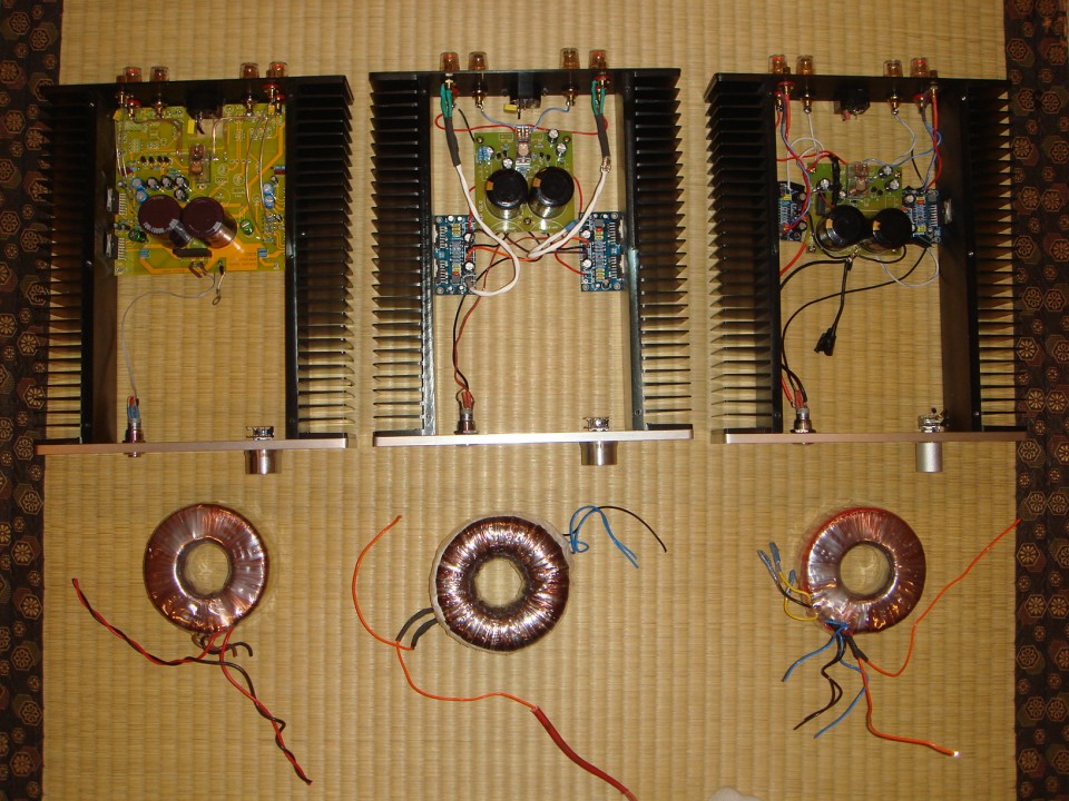

去年底向「高雄345」所買的3台雙聲道後級擴大機(stereo)一直有嚴重的「喇叭哼聲」,
向老闆反應後,他說喇叭哼聲是正常的,耳朵貼近喇叭一定有輕微哼聲,
小謝完全不同意這位老闆的搪塞之詞,也不想為難他,乾脆自己來研究為什麼有哼聲,
就把它全部拆卸來研究,並在網路上及我所買的40多本音響論壇雜誌書上找答案,
簡單判斷,哼聲的原因主要來自
1.  電路受變壓器電源磁漏干擾
2.  電源電路濾波不良
3.  訊號線接地不良
4.  電源變壓器過熱與微振動

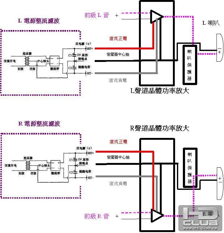

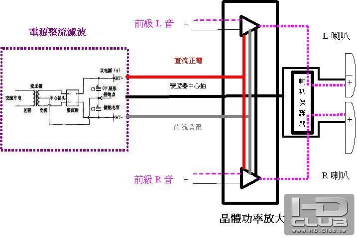

小謝猜想以上的原因都跟『電源變壓器設置』」有關,假如我將原後級的環形電源變壓器移出,
並將一台雙聲道功率放大模組(Stereo),分拆重設置為單聲道功率放大模組(mono+mono)
這種架構符合音響論壇雜誌Hi-End級的後級標準,Hi-End的後級擴大機架構是4件式
4件式特色:
1.  左右聲道分離(mono+mono),
          即左右聲道兩機箱,左右聲道不會有串音,左右聲音分離度高,即左(右)音源不會串到右(左)功放
2.  電源分離,
          即環形電源變壓器另外設機箱,隔離開變壓器的磁洩漏、熱燙、振動所形成高噪音底層(Noise),
          將變壓器移離開音訊放大線路,提高信噪比(Sigal/Noise)
小謝先不管我的功率晶體(TDA7293)是否為Hi-End級,反正這些『後級爛玩具』拆了再說,看看行不行把哼聲解決!
但我的作法竟然將喇叭哼聲消除,完全靜悄悄,不管擴大機切換到何種訊源,
只要將音源關機耳朵貼近喇叭,無哼聲,送入音源後由於背景噪因訊號消失,左右聲道變得很清楚,
BS衛星節目左右聲道細節清楚,而且不同的細節,以前從來沒想到聽過那麼好聽的聲音
原雙聲道後級擴大機(Stereo)
後級擴大機(Stereo)架構圖
自製2台電源分離式單聲道後級
電源分離式單聲道後級架構圖

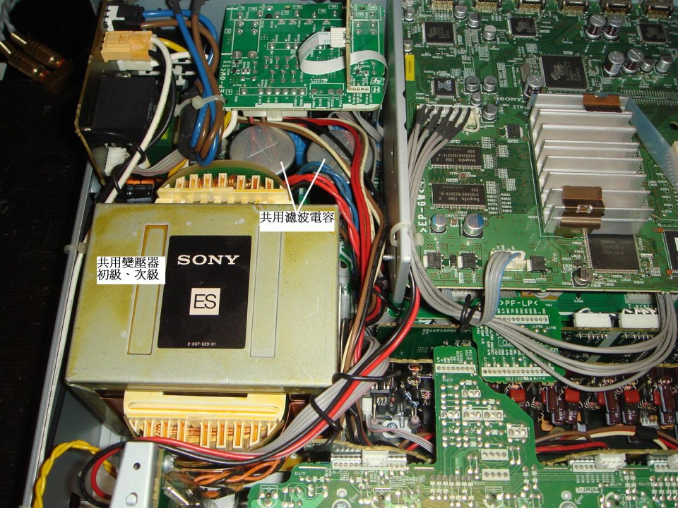

雙聲道從原本共用整個電源(市電、變壓器初級、變壓器次級、整流、濾波),改變成只共用市電,
而變壓器初級、變壓器次級、整流、濾波各自獨立,聲音變的更傳真、更立體,
因為在多聲道播放時,每個聲道功放所處理的信號類型(頻率、前級電壓)可能時時刻刻是完全不同的
每個聲道功放時時刻刻所需要的電流急迫需求,也就完全不同。

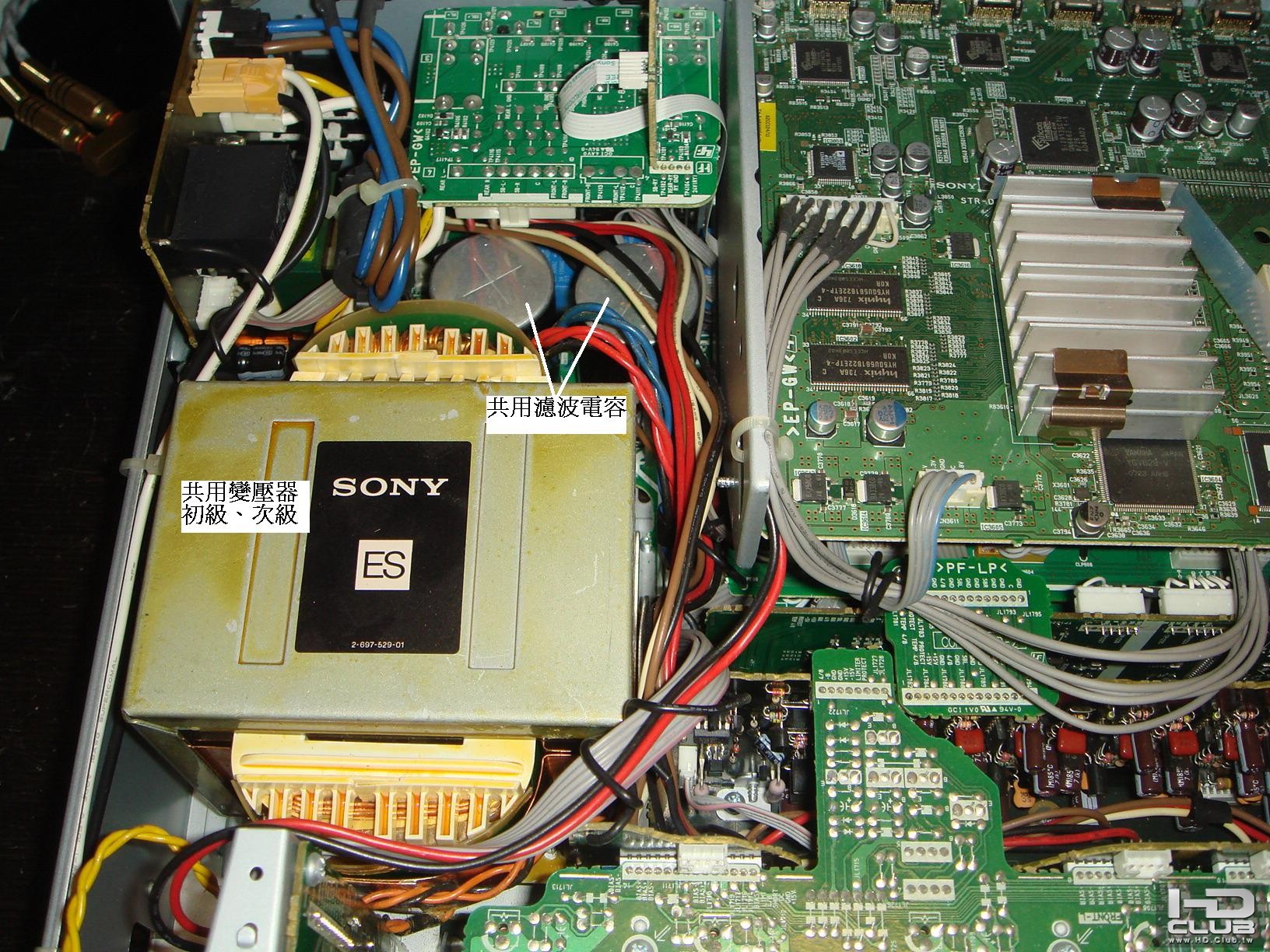

(下圖為SONY TA-DA5300ES環繞擴大機)
因此日製環繞擴大機(共用整個電源)要能100%完美表現多聲道,要應付大動態範圍的藍光電影,事實上是不從心。
如果能將原本共用的元件隔離開來,這樣子能在很大程度上能提高聲音的深度、厚度與穩定
Hi-End的頂級發燒前後級甚至不共用市電,各聲道有各自獨立的電池供電或離線式UPS,來實現聲音隔離。

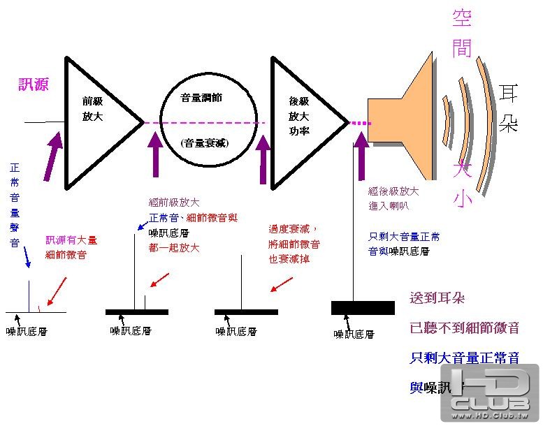

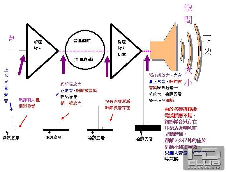

上段聊完聲音分離度的重要性,再聊為什麼聽不到細節音
(有了大量細節音,才有可能有層次的背景音樂在螢幕立體成像)

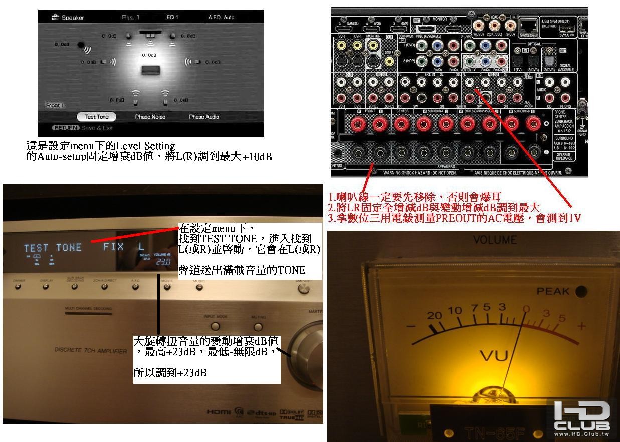

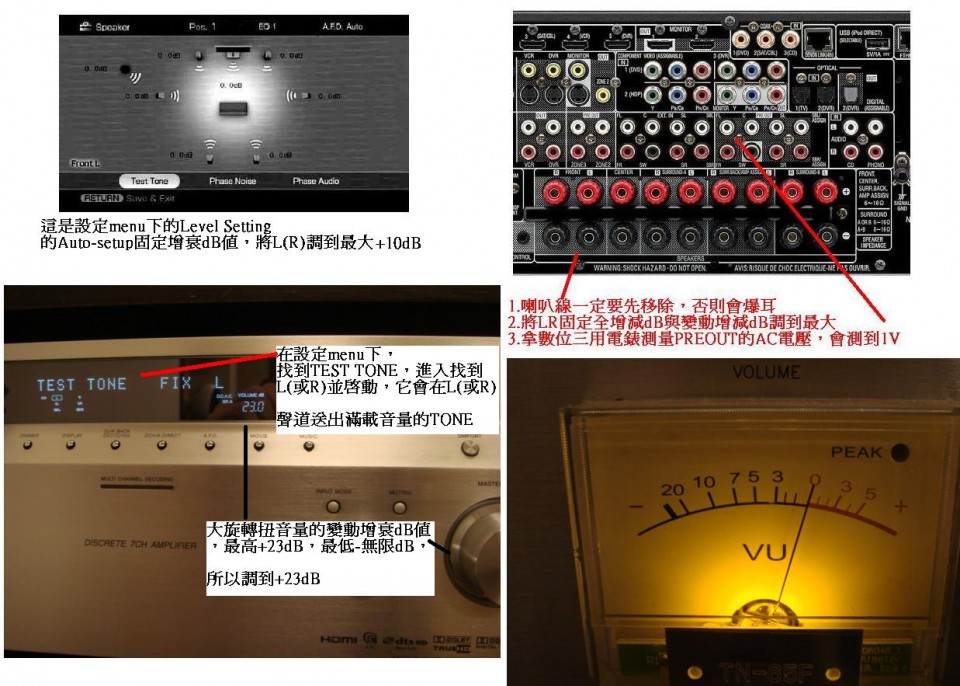

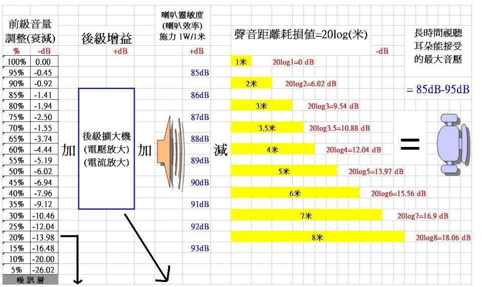

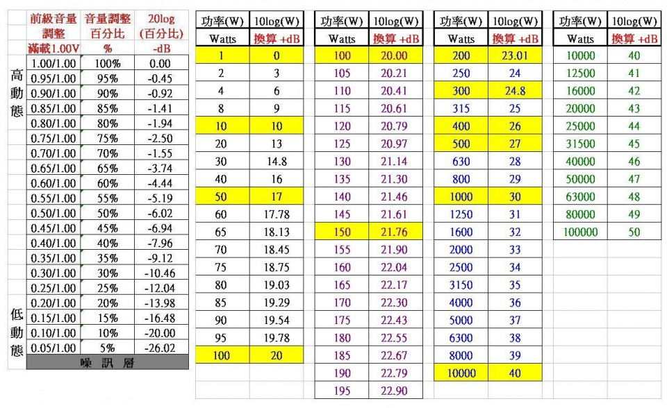

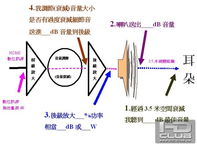

聽不到細節音,您要懷疑是不是因為您環繞擴大機功率太大了,
由於視聽空間大小已固定,環繞擴大機您也買了功能最強功率很大的新機,不過環擴放大功率是不可調整大小
當您經過環擴Autoset設定後,如果您的音量固定衰減值與變動衰減值相加後,dB值小於-10
這樣就太浪費功率放大器的放大效果,不得不過度衰減前級送來的信號(否則會爆篷),細節微音已被衰減掉無能進入後級放大器
大多數人這時會懷疑環繞擴大機功率太小,選擇換環繞擴大機,功率會愈買愈大,形成錯誤的循環......

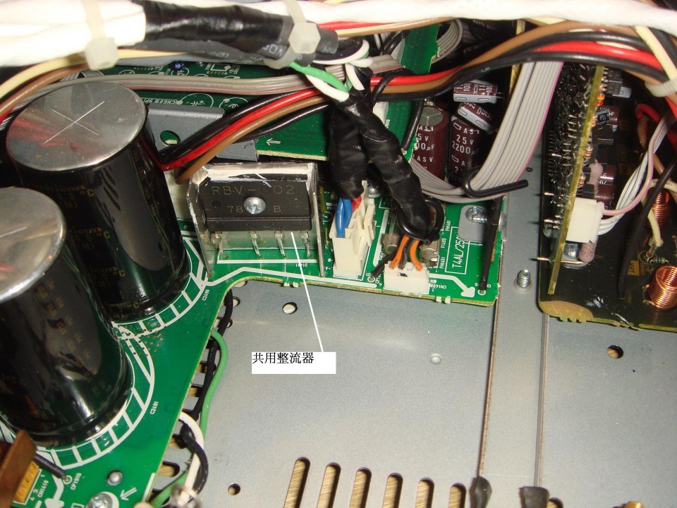

或許您沒有音量過度衰減,但由於後級電流供應不足,無法應付7.1聲道的後級功放電流需求
環繞擴大機的後級電流供應共用一個變壓器、一個橋整流器、一組儲能濾波器
要應付大動態範圍的HD聲音的瞬間電流需求真的有困難,音效表現失望,難怪您會常想換機。

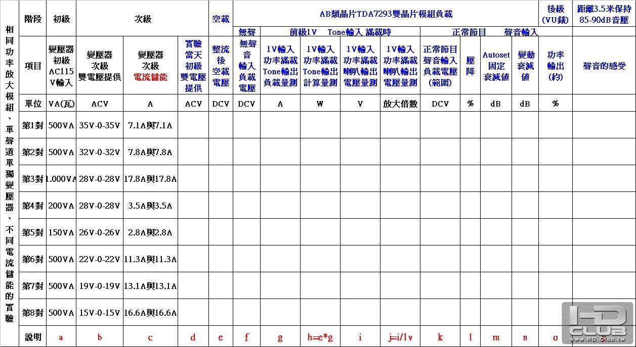

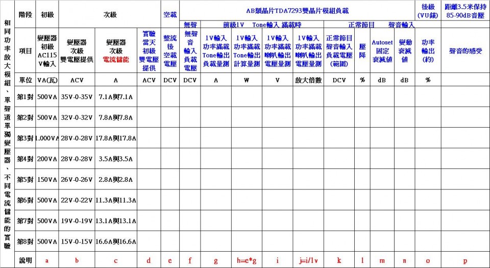

Moon的老闆說"壓降"要在3%之內,這種變壓器至少都要300VA以上,小謝一直想作個實驗,將一些不同功率的變壓器
使用在相同的後級功率放大模組,去瞭解研究下列,
(1) 聽喇叭發出的聲音會有甚麼不同的變化
(2) 大電流需求時供應的電壓,其壓降的變化

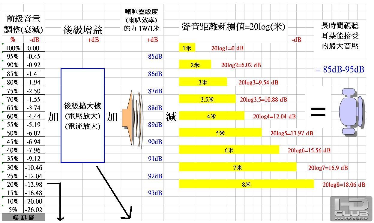

(3) 在一樣的環境空間,需求相同的音壓,但使用不同的功率的變壓器,環繞擴大機量測的音量衰減(dB)是多少
(1)(2)(3)清楚了,後級的重點就清楚。

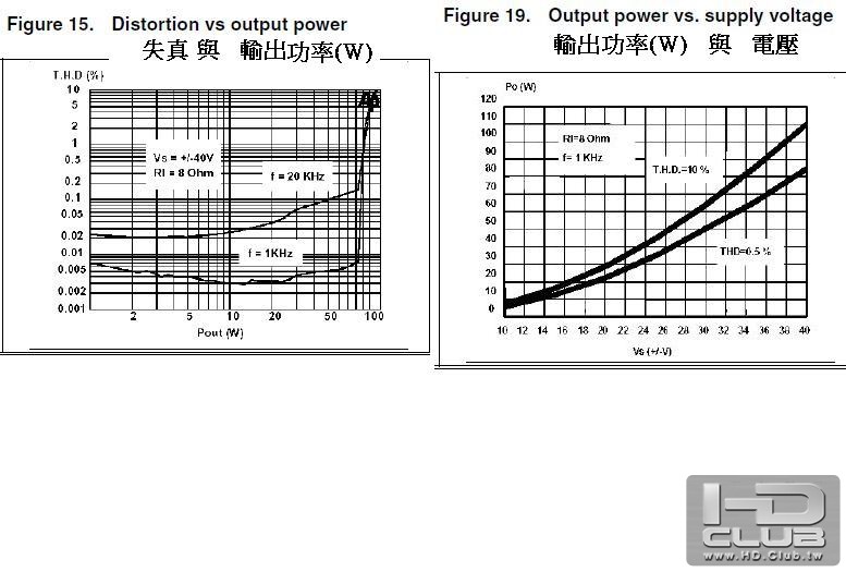

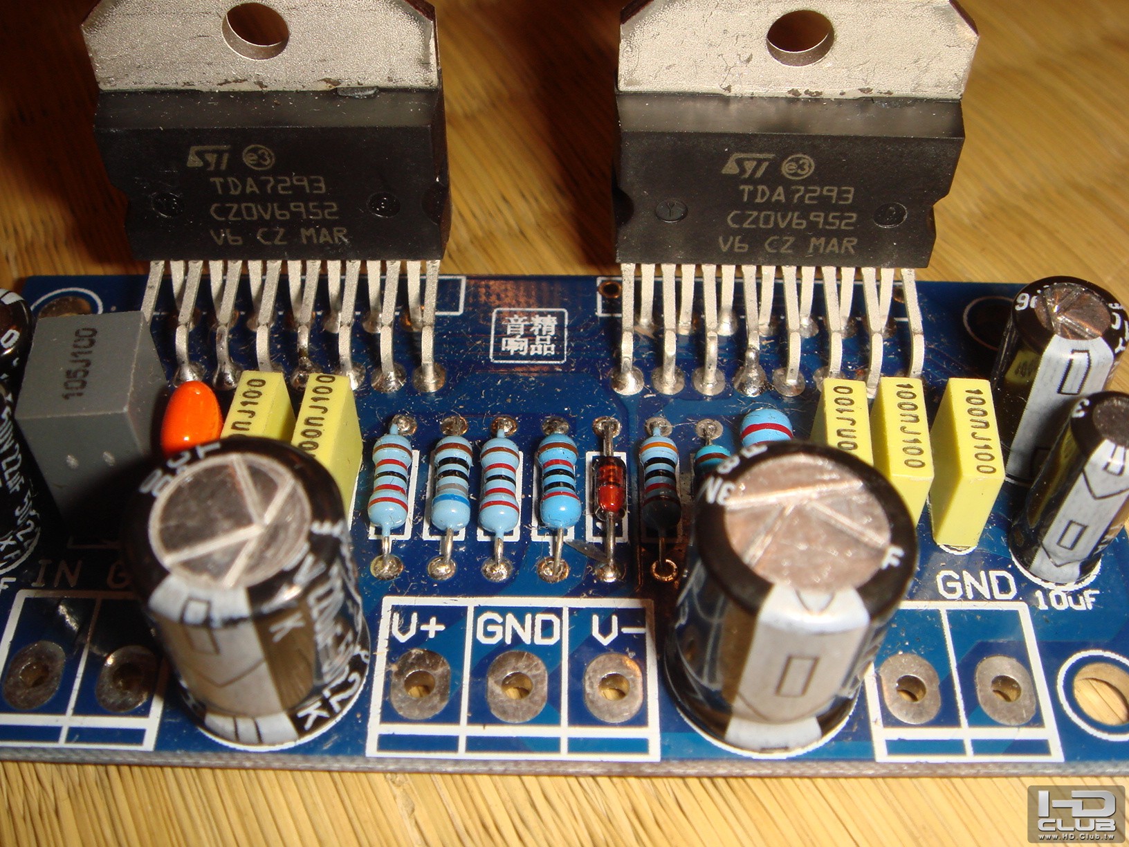

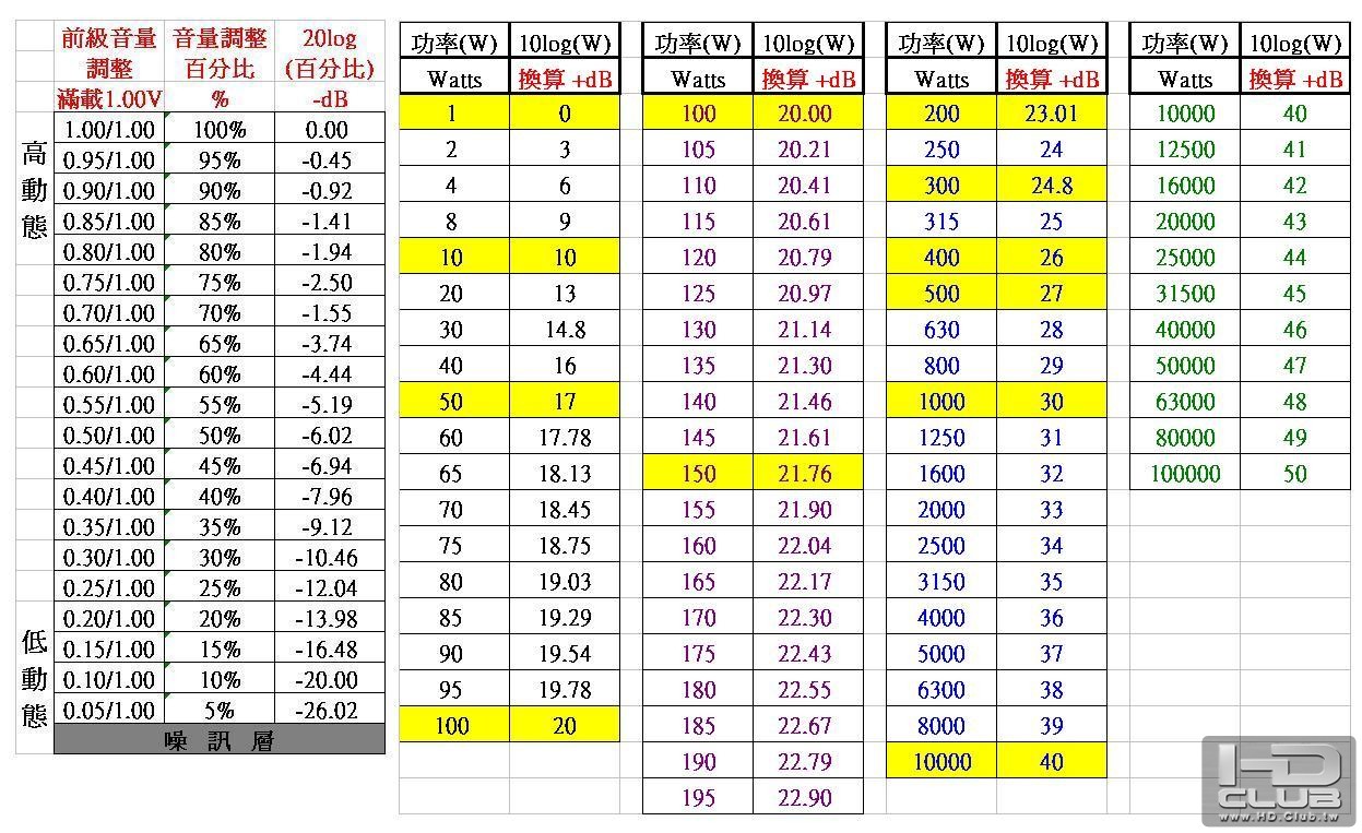

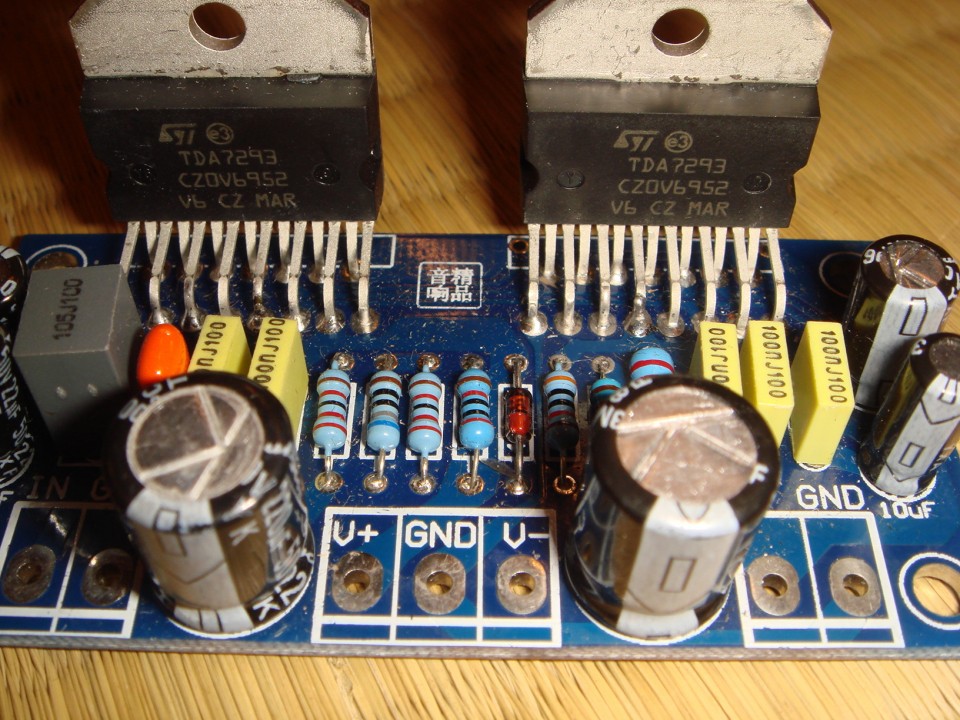

電壓的決定:下圖是TDA7293單晶片的電壓、功率、失真相關曲線圖,
右圖說:"電壓愈大,輸出功率愈大",
         所以沒有必要買過大的功率擴大機,買超大功率(失真也大)再來衰減前級輸入的dB(細節微音喪失),
         儘量把握"高輸入位準(提高訊噪比),低輸出功率(降低失真)
左圖說"輸出功率80W以上,失真曲線急升"
        TDA7293在80W之前失真只有0.01%以下,相當低,非常適合作為後級擴大功放晶片,
        假如晶片多片併聯,電流輸出更大,可以應付更大的功率需求至555W, 失真也只有0.01%。
        (TDA7293並聯555W大功率單聲道功放板,淘寶零售約1.000台幣,組一台單聲道功放約5.000元)
http://s8.taobao.com/search?q=TDA7293+555w&pid=mm_14507416_2297358_8935934&unid=0&mode=63

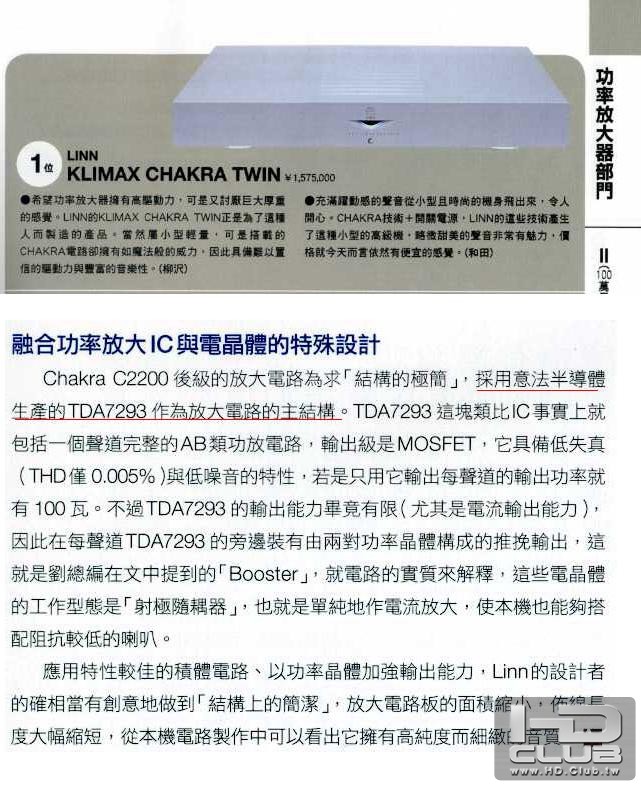

小謝選擇TDA7293作為後級功放,是因為它真的是好聽、便宜、容易設置、電源電壓範圍大、有真空管的膽音
難怪一些Hi-End名廠也拿它作輸入電壓放大級,至於電流放大級則各家發揮
日本HI-VI雜誌上常常看到開國電影院使用英國Linn Akurate 2200(二聲道)、3200(三聲道)、4200(四聲道)
作為後級功放參考器材,HI-VI雜誌上的BEST BUY,英國Linn Akurate一直名列長勝(台灣代理商:天龍馬蘭士)
英國Hi-End名廠拿那麼便宜好用的晶片來用,要賣到20萬元以上,有一點說不過,所以就改了名稱叫Monolithic
市面上功放晶片TDA7293輸出有4種:價格都不高,有單晶片、  双晶片並聯、  三晶片並聯、  七晶片並聯
DIY組裝一台單聲道後級大約4.000-5.000元,在淘寶網都可以找到,都很便宜,小謝作下列簡單的整理連結:
1.
電源整流(至少40.000uf)
2.  喇叭保護模組
3.  裝入機箱
4.  最後再設置至少500W環型變壓器(大陸稱環牛)
1.  單晶片      (最大輸出功率 85W)
2.  双晶片並聯(最大輸出功率170W)
3.  三晶片並聯(最大輸出功率255W)
4.  七晶片並聯(最大輸出功率555W)
各位DIY單聲道後級最會感到困難的應該是去哪裡買到很好的500W(以上),適合台灣電壓110V-115V環形變壓器
之前在台灣詢價500W(以上),普通級至少多台幣3.000元,如果要求較好等級的,10個以下少量生產也都要4.000元
好等級特色:進口硅鋼片無斷鐵芯,純銅漆包線緊密纏繞,內外級間銅泊或銅線屏蔽並引出屏蔽線,鍍銀或鍍錫線引出初級線與次級線
純銅漆包線纏繞的500W115V環形變壓器,重量約5.5公斤,鋁線鍍銅變壓器纏繞的約4.7公斤,純銅線愈來愈貴,有些改用鋁線
很多便宜變壓器都用鋁線鍍銅變壓器,包括名廠,因為他認為功率夠用就好,市場太競爭,訂價不能高,成本要Cost Down,
反正大家也聽不出差異,要能聽出差異就是在相同的視聽條件(相同訊源、相同前級、相同後級、相同喇叭、相同視聽位置)
但是變換使用不同功率(VA)環形變壓器,長時間聆聽相同的節目,您會發現Moon的老闆Jean Poulin說"
後級最重要的關鍵就在電源供應,電源供應最重要的就是變壓器"是正確的。
要買到高等級、便宜、高功率(500W以上)、初級AC115V的環形變壓器,小謝建議您在
"阿里巴巴"詢價
"淘寶網"主要是B2C零售商,"阿里巴巴"主要是B2B商業用戶與工廠,但是您多家詢價,還是會有工廠願接小量訂單
下圖是我在"阿里巴巴"訂購的初級AC115V的500W環形高級變壓器,含運費平均一個1.400台幣,真便宜
工廠是位於廣東中山,佛山、中山是全世界70%燈具生產地,燈具使用大量變壓器,所以變壓器工廠多,競爭多,自然便宜。

不敢向他說實際上只使用了約20%-30%滿載功率,過度壓縮了動態範圍,大量細節音不見,
反正購買使用者快樂滿意就好,我建議他聽久了再來玩電源分離mono+mono,再多聽多比較。
我一直想追求80%-90%滿載功率,追求前級音量調節後,能80%-90%動態 dB訊源送進後級,
但沒有VU無法較精準看出有___%滿載功率,所以要像錄音設備一樣,要加入VU錶頭及過載峰切警告指示
VU錶頭一次表達兩種"力",
  (1).  您使用___dB進入後級放大(前級經音量調整衰減後)
  (2).  您使用___W(功率)輸出,而獲得最佳音量
(1)、(2)實際上是表達相同一種"力"------------------您使用___%滿載功率
小謝剛裝好的VU錶頭與功放運作直流電壓表,由錶頭指出我一直使用30-40%滿載功率(滿載100W)
Mcintosh 1200W(8歐姆)單聲道後級,2400W(4歐姆),4800W(2歐姆)
一位朋友買了這台聽音樂,錶頭指針大部分時間在-20dB至-10dB偏向-20dB這邊,
我要是告訴他只使用不到10%滿載功率,他可能會昏倒,他認為功率大音質更好。
功放VU錶頭指針一次表達3種動態程度:3種刻度都是對數反應
英國人貝爾發明電話,也發現
聲音的強度與衰減是以對數形式反應,因此
從前級輸出、音量調整衰減、功率放大、
喇叭效率、空間音壓耗損、耳朵感受
全部用對數計算dB,加減dB,您就很清楚
如何設置您的劇院
功率W=電壓V的平方
               阻抗歐姆
所以     功率的dB用10log( W  )
     電壓的dB用20log( V  )
100W後級與400W後級只差6dB,相當於將100W視聽座椅往前移2.0米就可達成400W音壓
或是調節前級音量音量,例如從15%(-16.48dB)調節到30%(-10.46dB),增加6dB
所以小謝現在的視聽室整體的dB音壓狀況如下:
使用前級滿載30%+後級功放機是100W+喇叭效率是88dB+音壓空間距離3.5米
        = -10.46dB+                    20dB+                88dB+           -10.08dB
        =   87.46dB
因為有左右聲道,所以有2倍音壓,再加3dB
           87.46dB+3dB=90.46dB
上面分析懂了,下面這個用在80W後級的VU錶頭,您就懂了,從中間前級音量輸入%開始解釋
"您使用__%音量輸入,相當於__dB輸入(以20log計算),實際輸出__W功率"
不用裝VU錶頭,您也可以很簡單瞭解自己使用多少__%滿載功率
1.準備好數位式三用電錶
2.抄寫下您現在的(最常用到)音量衰減準位dB,包含Auto-setup 固定dB值與大旋轉扭音量的變動dB值
   我的L、R固定dB值是0dB,大旋轉扭音量的變動dB值都大至都在-7dB至-10dB
3.將擴大機的喇叭線移除下來,包含單獨式後級擴大機喇叭線,因為等一下要將音量滿載輸出,聲音會爆
4.按到擴大機的設定menu:
        將Level Setting 的Auto-setup固定dB值與大旋轉扭音量的變動dB值調到最大,
        我的Sony環擴Auto-setup 固定dB值,最高+10dB,最低 -10dB,所以調到+10dB
                         大旋轉扭音量的變動dB值,最高+23dB,最低-無限dB,所以調到+23dB
5.在設定menu下,找到TEST TONE,進入找到L(或R)並啟動,它會在L(或R)聲道送出滿載音量的TONE
6.用數位式三用電錶的AC檔,去測量PREOUT的AC電壓,大約是AC 0.9V-1.0V,這就是滿載電壓
7.將Level Setting的Auto-setup固定dB值調回平常值0dB與大旋轉扭音量的變動dB值調回平常值-7dB
8.用數位式三用電錶的AC檔,去測量PREOUT的AC電壓,大約是AC 0.2V-0.25V,這就是使用AC電壓位準
(提醒:VU錶頭的dB是對數表示,與環繞擴大機上的dB不一樣)
環繞擴大機的增減音量dB是晶體級進式電組,SONY環擴每一級(dB)增減,
在前20個dB代表0.04V電壓,在以下代表0.004V電壓遞減
至於其他品牌的環擴每一級(dB)增減,代表___V電壓,我不清楚,可能一樣
所以不用裝VU錶頭,也可以很簡單瞭解自己使用多少20-25%滿載功率,動態範圍較小
難怪一位朋友與我有相同空間大小視聽室,裝30W真空管後級,聽感特別好聽
因為他使用80%以上滿載功率,動態範圍大,訊噪比高 ,動態! 動態! 動態!
增加動態,增加聲音高低變化的程度,遠離噪訊
假如我使用30W後級整體的dB音壓狀況如下:(A類後級,大陸稱甲類,30W以下稱小甲)
使用前級滿載80%+後級功放機是30W+喇叭效率是88dB+音壓空間距離3.5米
        = -1.94dB+                 14.8dB+                88dB+           -10.08dB
        =   90.78dB
           90.78dB+3dB=93.78dB(非常適當的音壓,我來試試)
