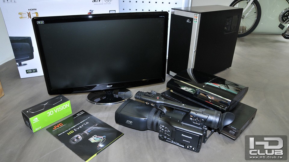

外觀篇

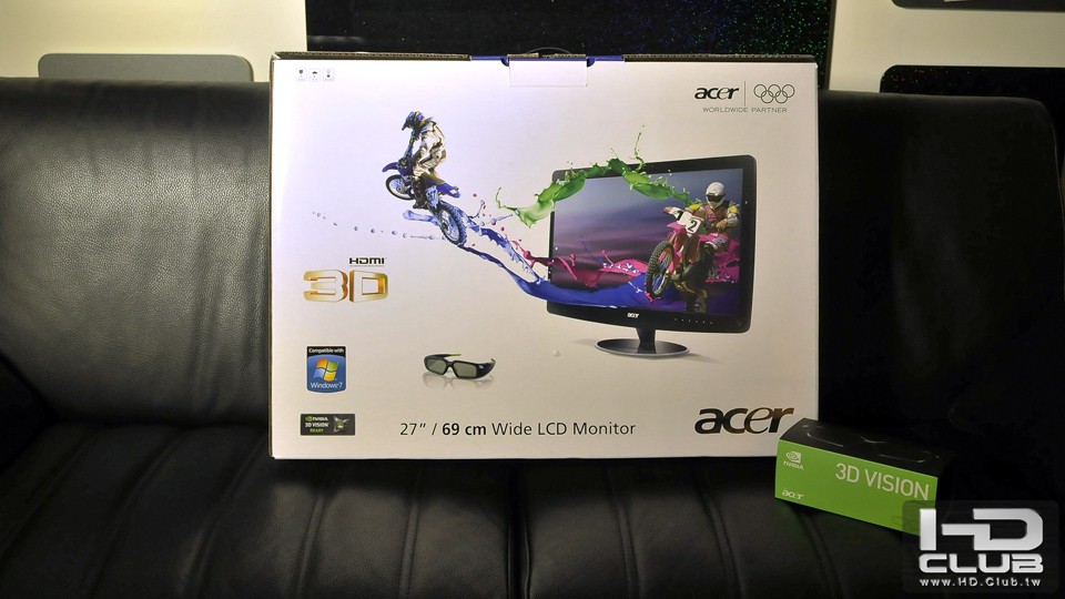

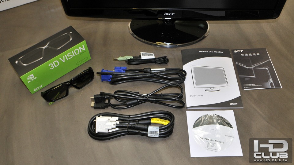

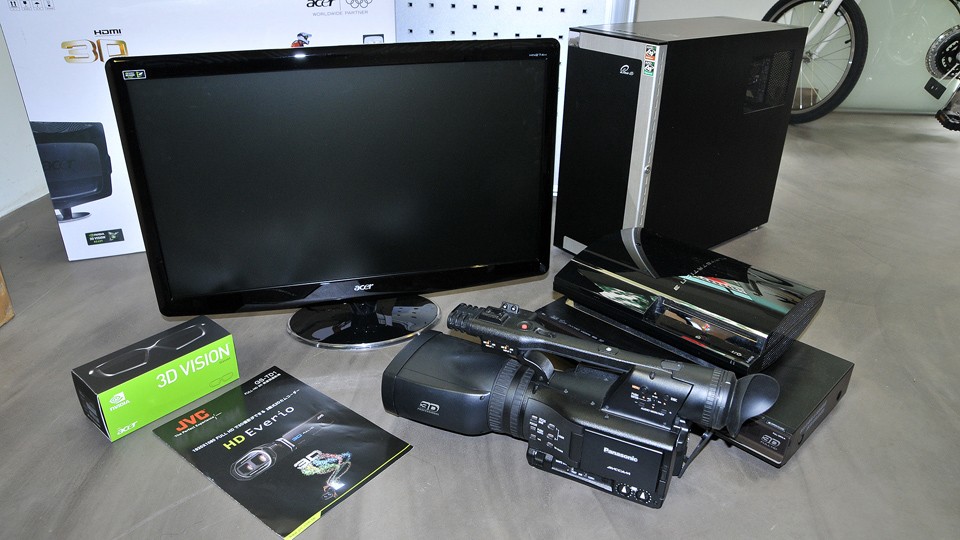

彩盒設計的很有誠意,所附的3D眼鏡是一起在包裝內的,為了拍照先抽出來的。
把精研總部所有可以支援的周邊都搬出來一起大合影了!!
獨缺了JVC的3D攝影機TD-1,因為TD-1正在台中寫另一篇評測中,所以暫時用型錄替代一下嚕!!
圖片中的清單包括: 3DA1攝影機,
HN274H-LED 所有配件排排站。
光是附上標準的NVIDIA 3D眼鏡就值回票價了!!

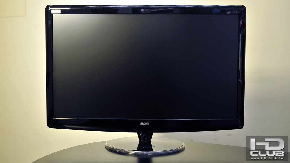

27吋說大不大,說小不小。
以桌上型螢幕來說,27吋的3D視覺效果已經可以帶來相當強烈的衝擊感了!!

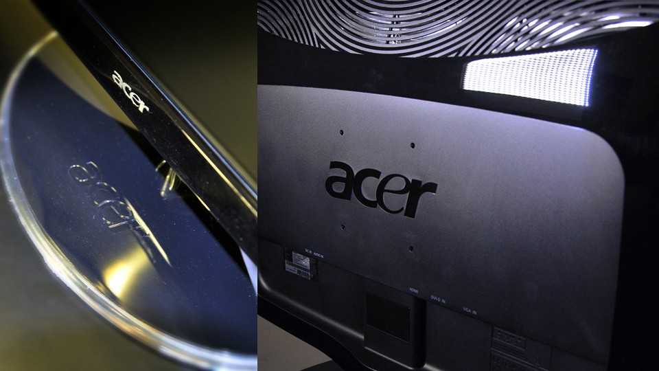

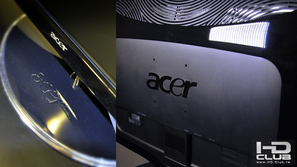

機身為鋼琴烤漆,連背面都處理的很有質感喔。

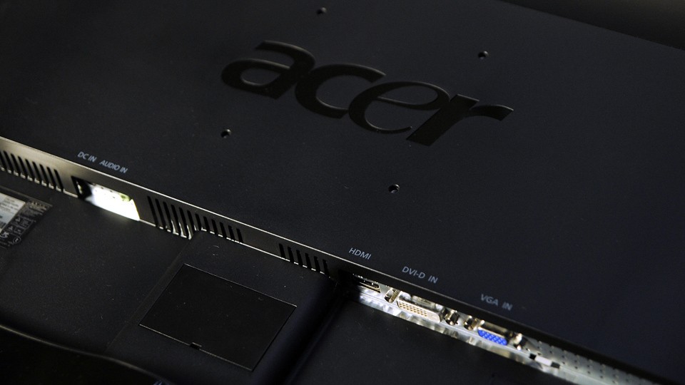

2x 2W stereo speakers 就安排在背面。

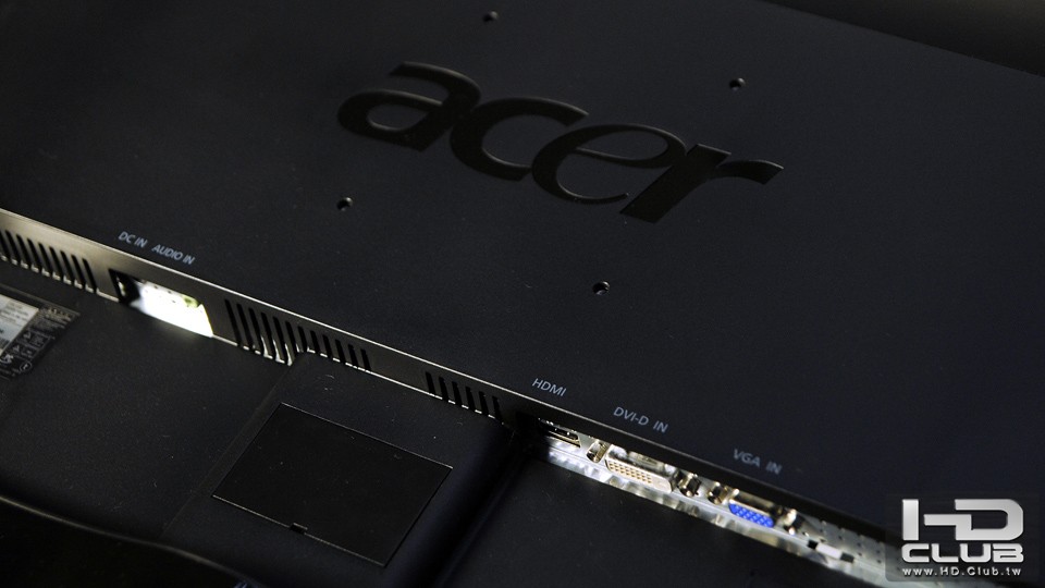

背面端子群,其中是一組HDMI端子,主要的3D周邊就可以透過這一組端子進行連接。
電源部分是透過變壓器轉接的。

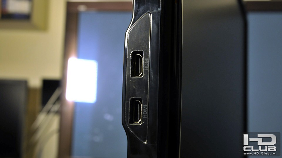

另外兩組HDMI端子是安排在側面,這樣的設計很方便連接其他次要的3D周邊設備。

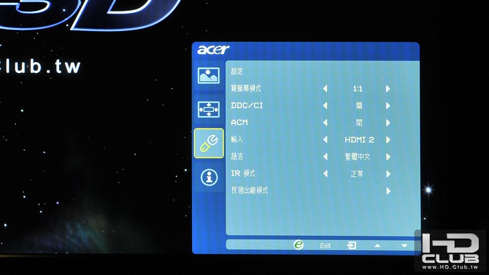

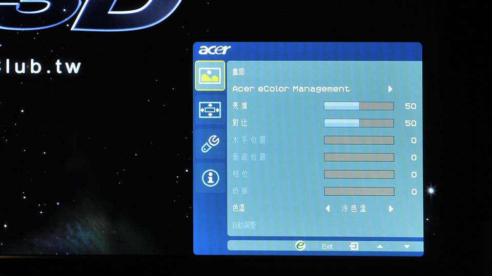

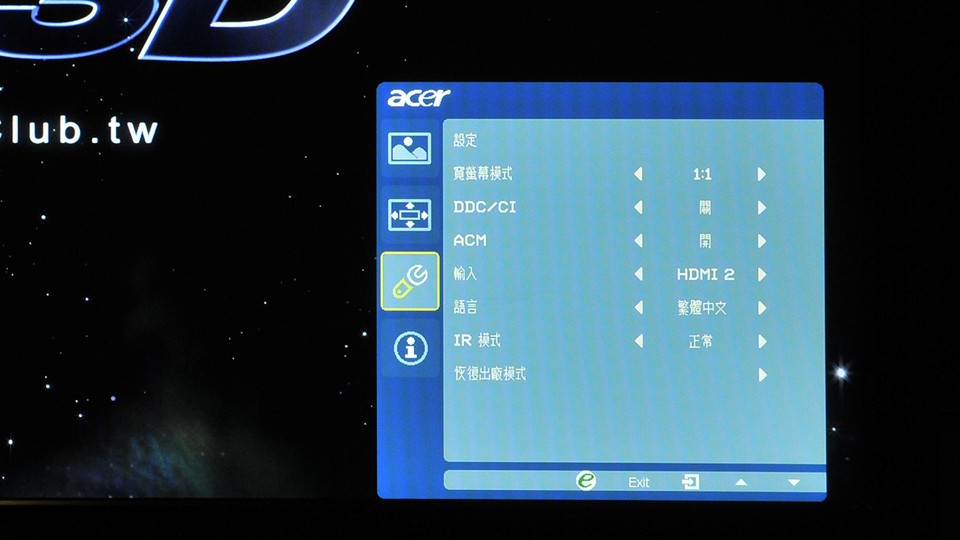

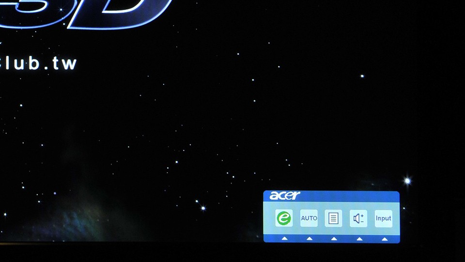

介面篇:

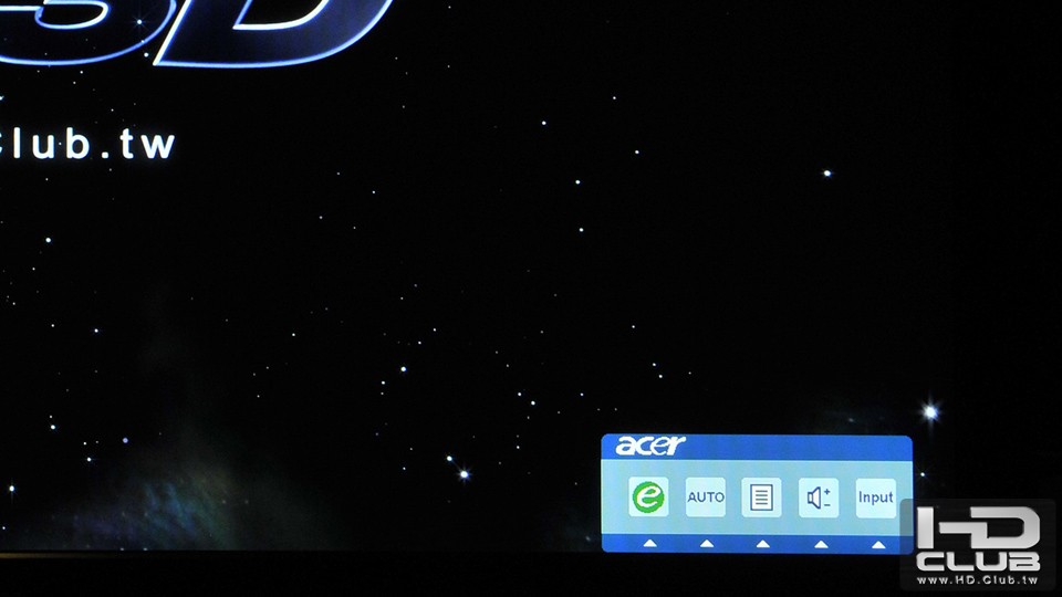

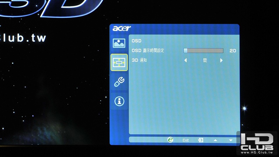

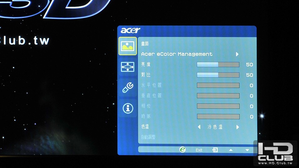

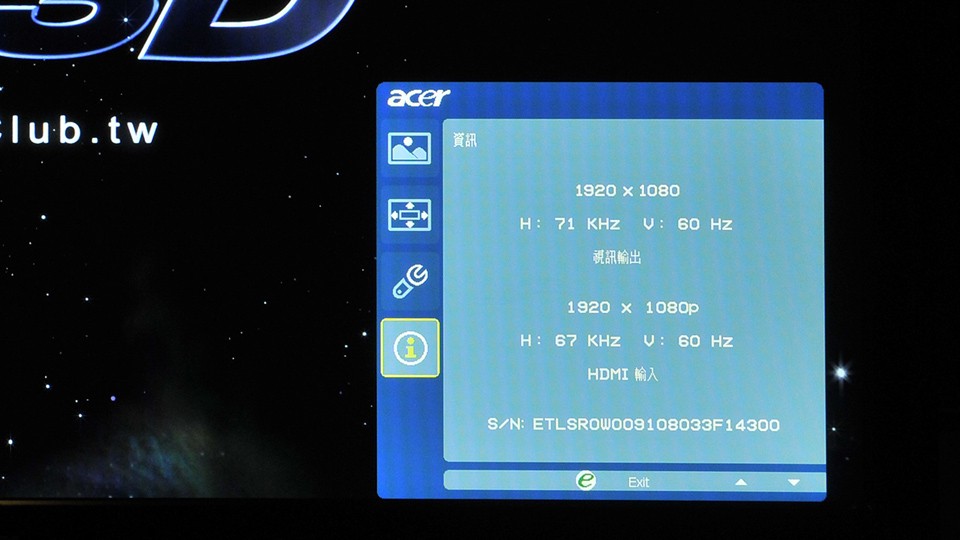

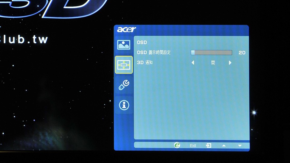

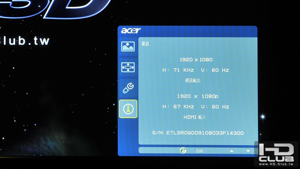

HN274H-LED 的選單操作設計是採用觸控式,位於螢幕右下方。
觸控靈敏度蠻高的,剛開始使用可能需要適應一下。
OSD介面語言預設為英文介面,改為繁體中文之後再進行以下畫面翻拍。
全螢幕時位於右下角OSD的顯示比例。

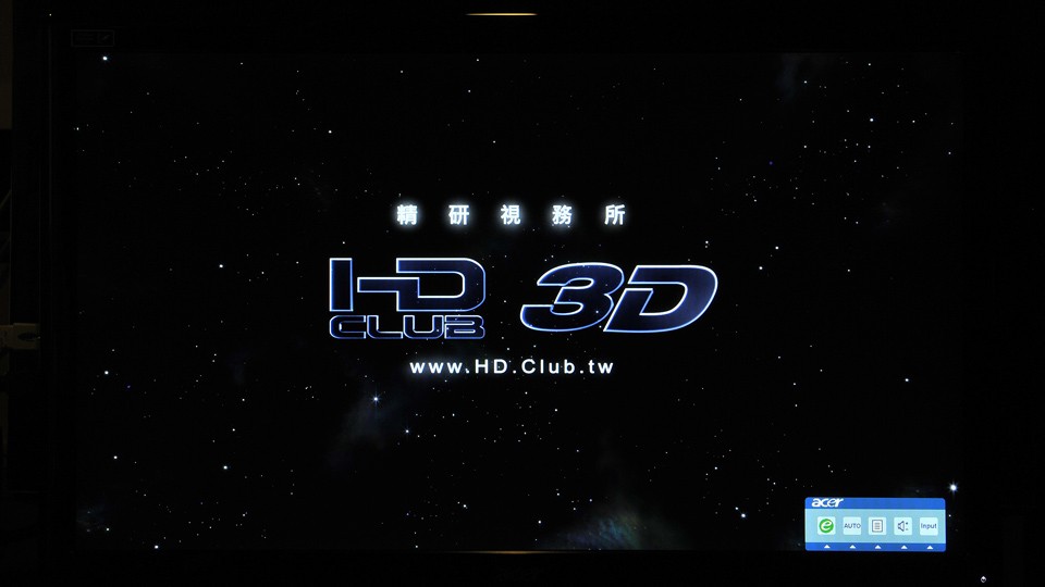

為了讓各位看得更清楚,接下來的OSD部分為局部翻拍。

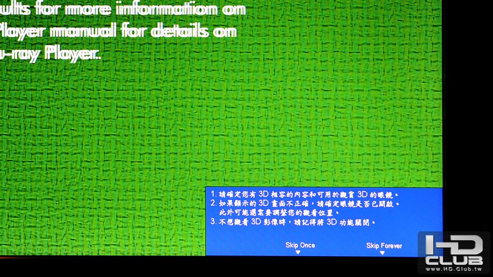

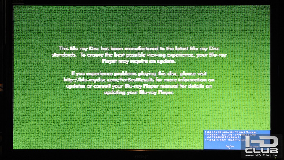

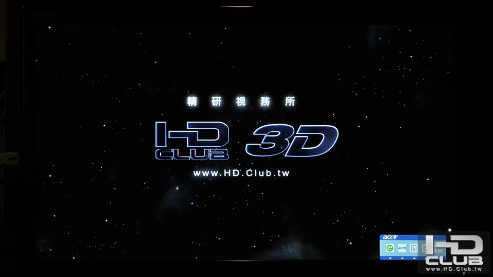

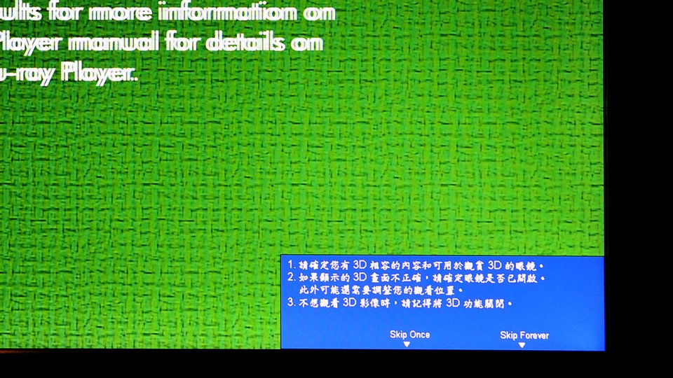

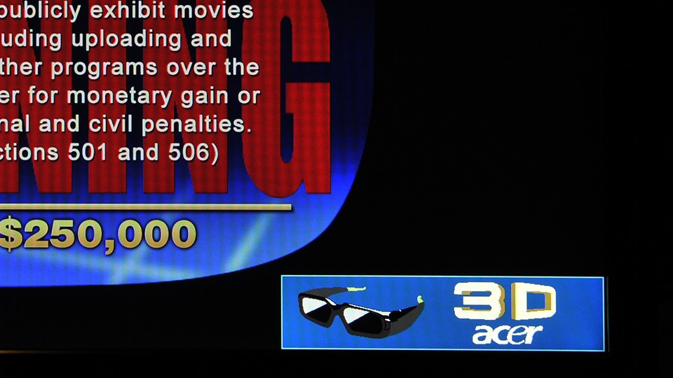

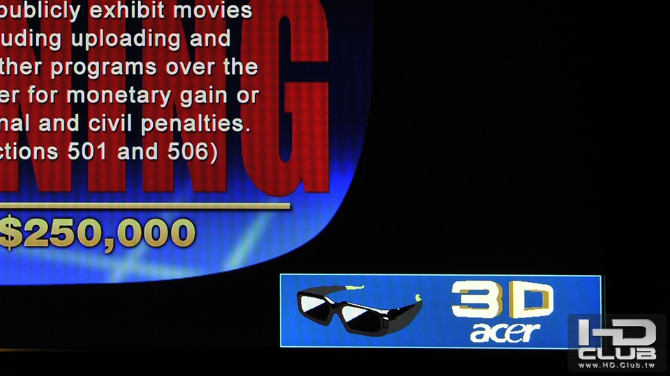

螢幕偵測到3D訊號時 , 右下角會用圖示告知使用者 ,  並提醒3D眼鏡電源開啟等。
這部分的提示,可透過選單內設定選項,選擇開啟或是關閉。
局部翻拍
局部翻拍
完整尺寸翻拍,可看到提示文字的比例。

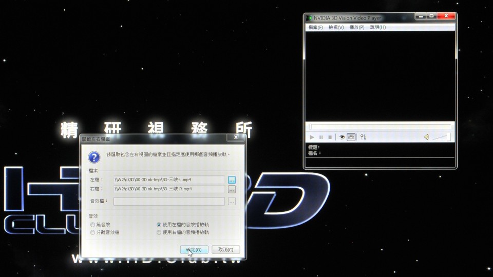

3D畫面表現 :

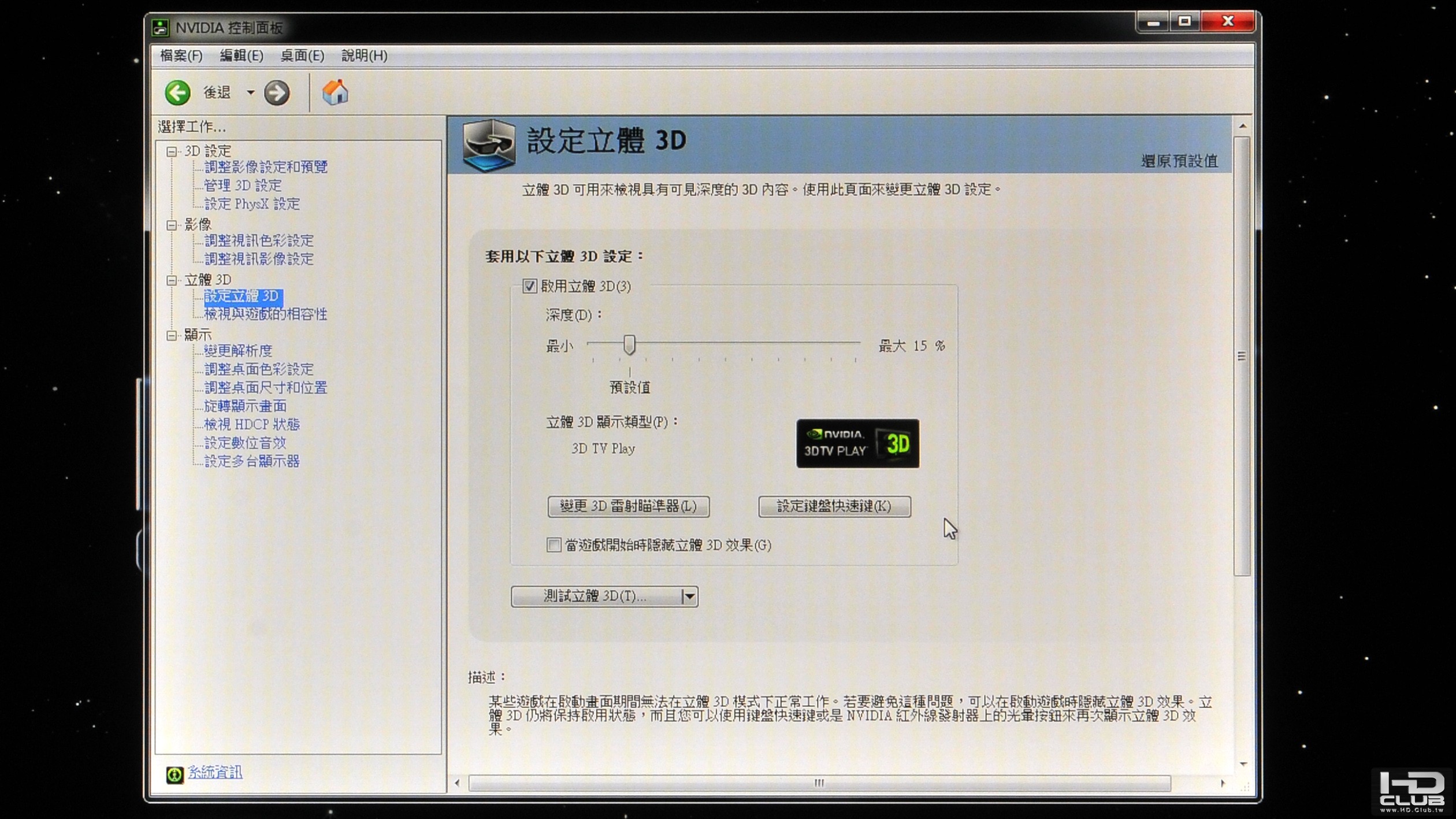

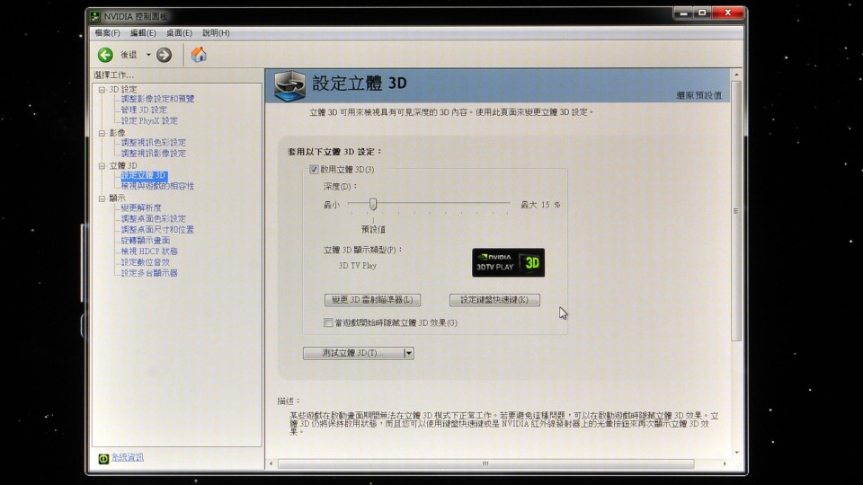

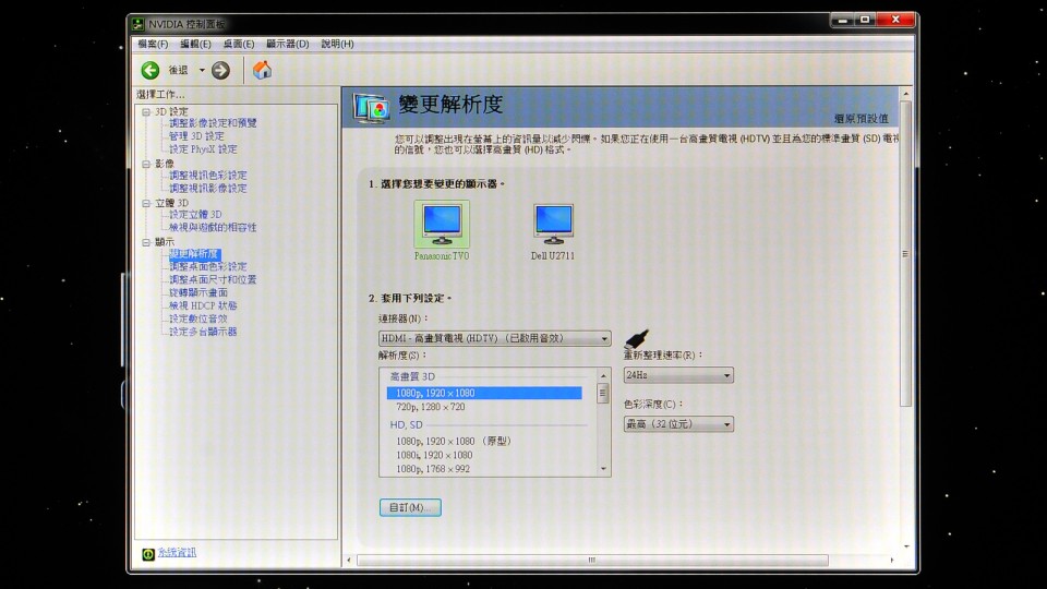

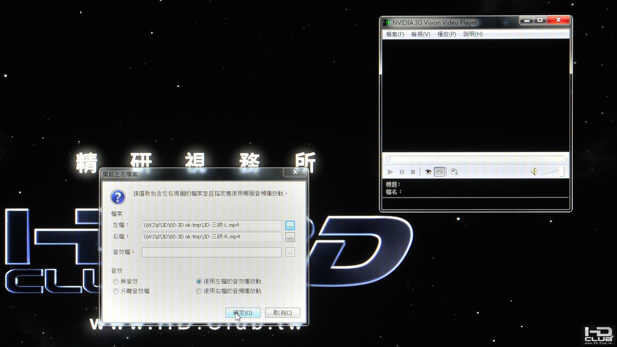

以精研總部的3D工作機NVIDIA GTX460進行播放3D影片,搭配隨機附贈的NVIDIA 3D立體眼鏡 ,
透過NVIDIA 3D Vision Video Player,可以用HDMI輸出正確的左右眼3D檔案。

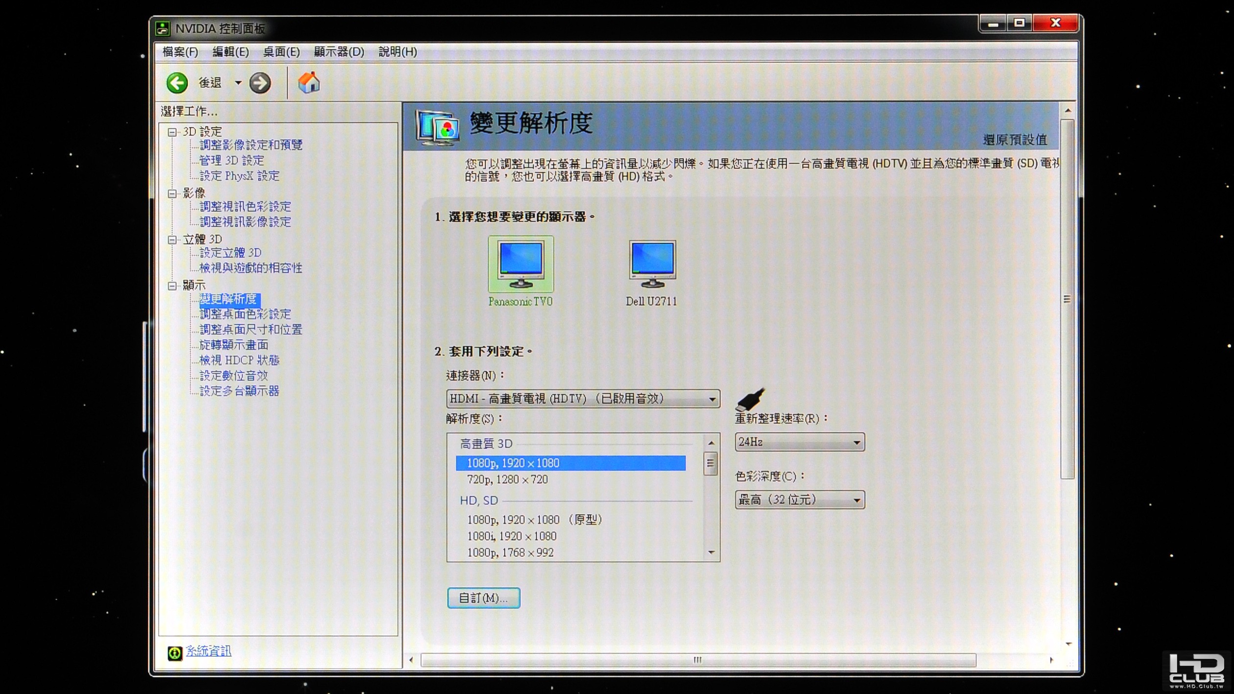

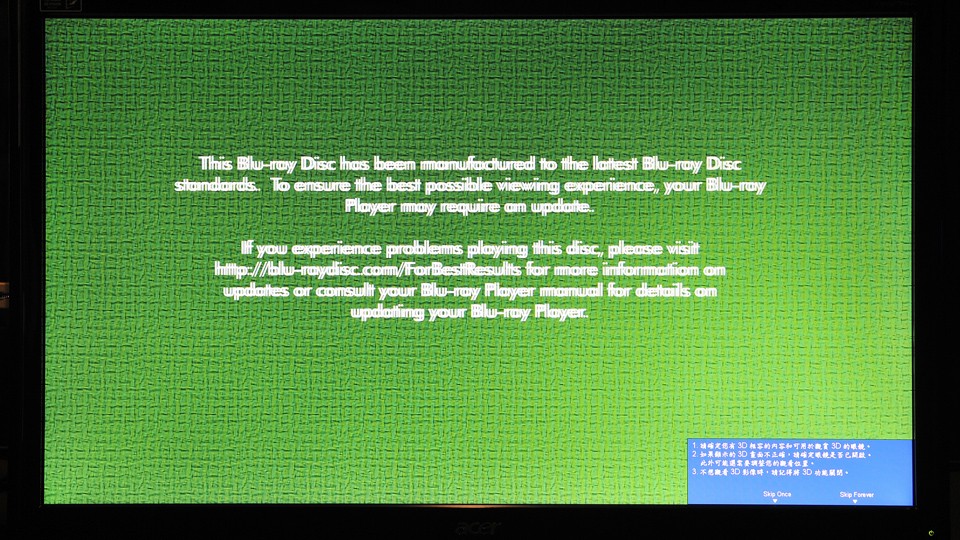

接下來測試以HDMI 1080/24p模式,啟用NVIDIA GTX460顯示卡播放左右眼3D檔案
眼尖的網友應該發現了,明明連接HN274H-LED,NVIDIA為何辨識主螢幕為PanasonicTV?
那是因為測試時直接熱插拔HDMI , 因此造成系統誤判,這不並影響接下來的測試。
如果嫌礙眼得話,操作硬體變更掃描,或是重開機就會顯示為HN274H了。

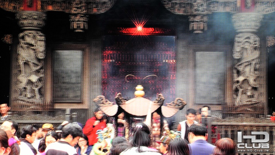

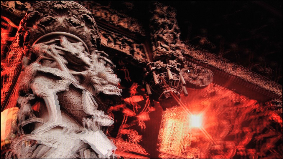

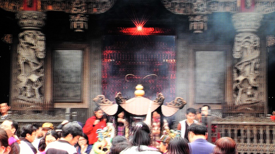

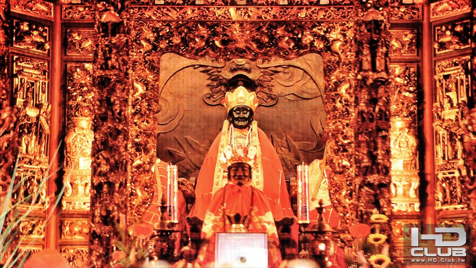

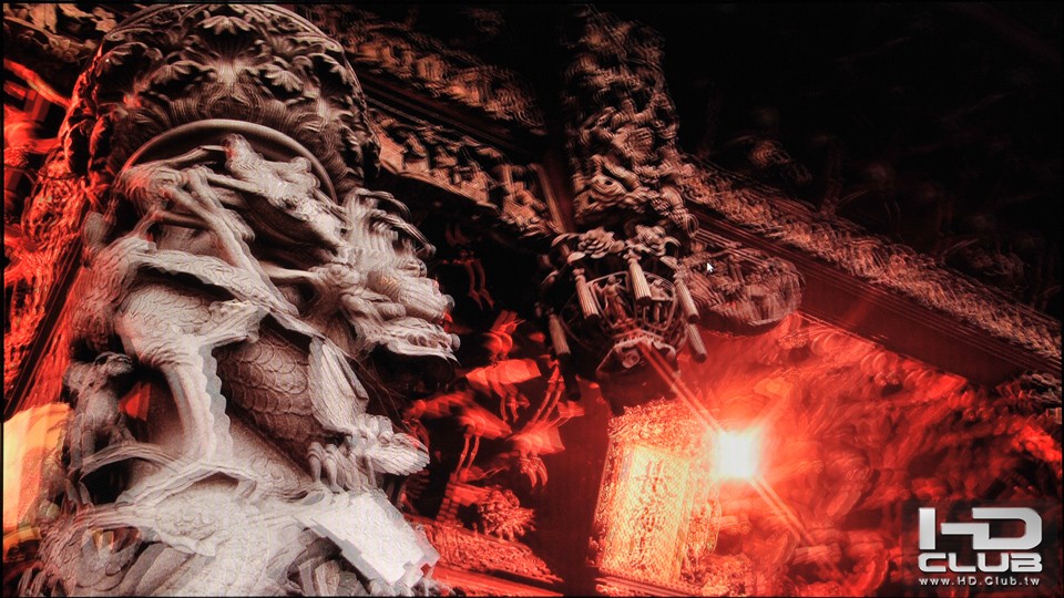

先測試 west 站長拍攝的3D影片(以左右眼檔案播放)
翻拍畫面,畫面為三峽清水祖師廟,立體感十足!!
畫面中飄過的煙徐徐如生,立體層次分明。
木雕上的金箔,質感與立體感表現非常優異。

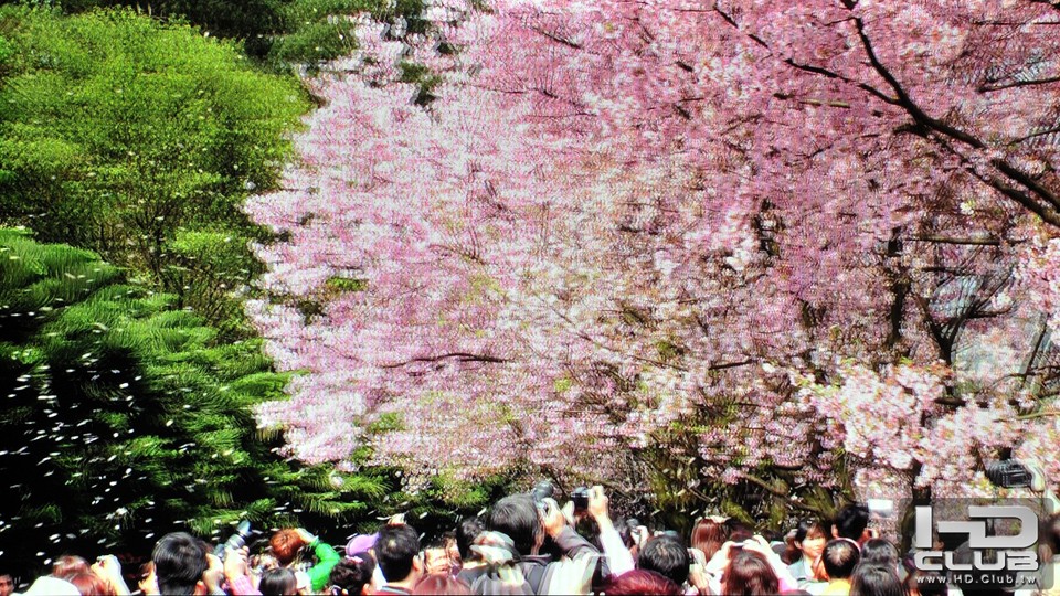

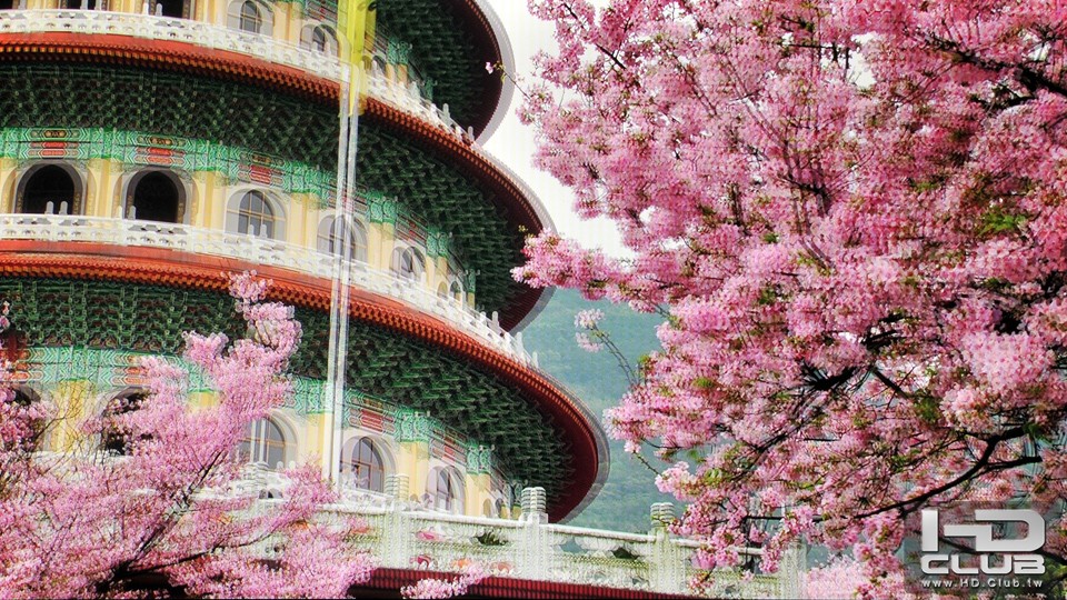

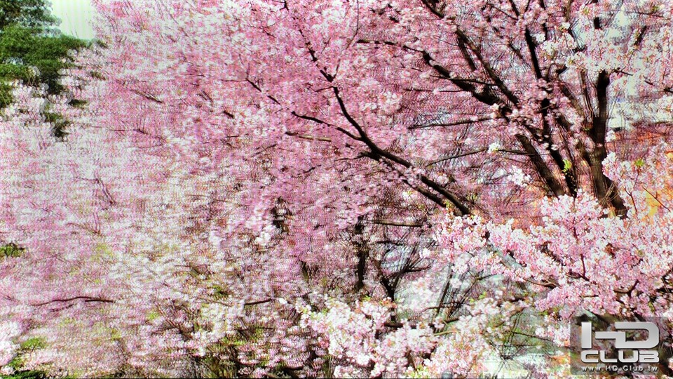

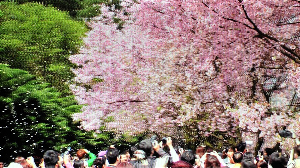

接下來測試另一段天元宮櫻花影片。
櫻花的立體感很強烈,每一朵櫻花都很獨立,整體畫面層次感很舒服。
難得一見的櫻吹雪,大片的櫻花飄落層次分明,

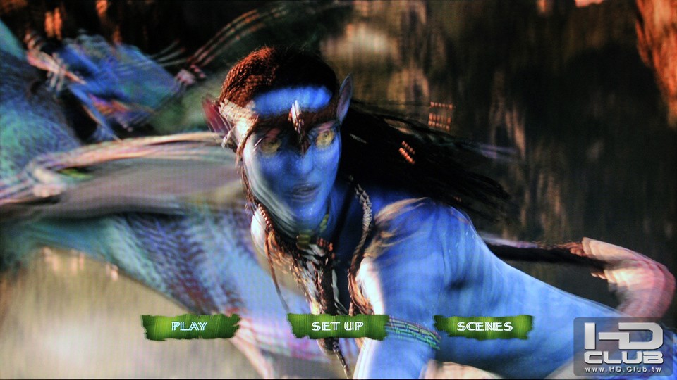

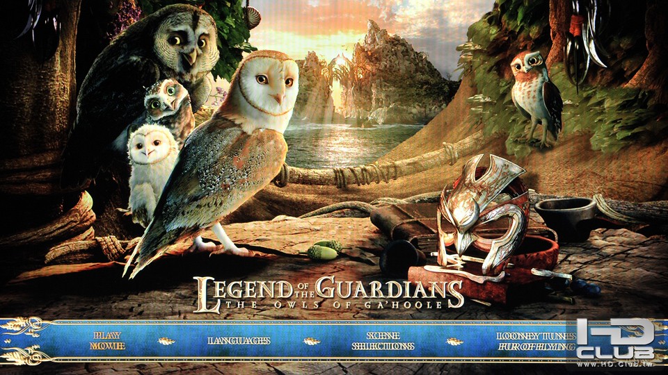

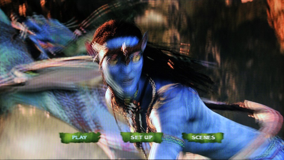

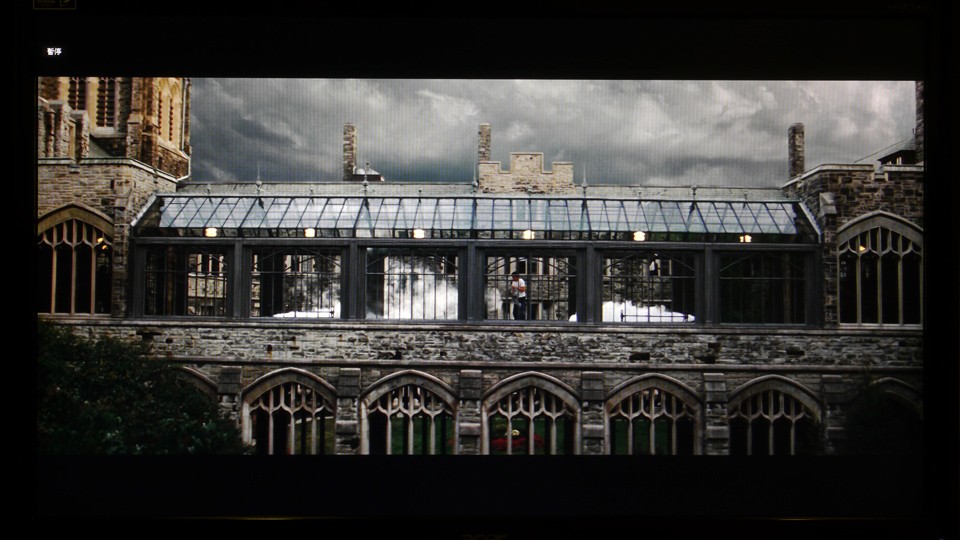

接下來測試BD3D影片,以3D藍光機SONY BDP-S570進行播放。
翻拍畫面

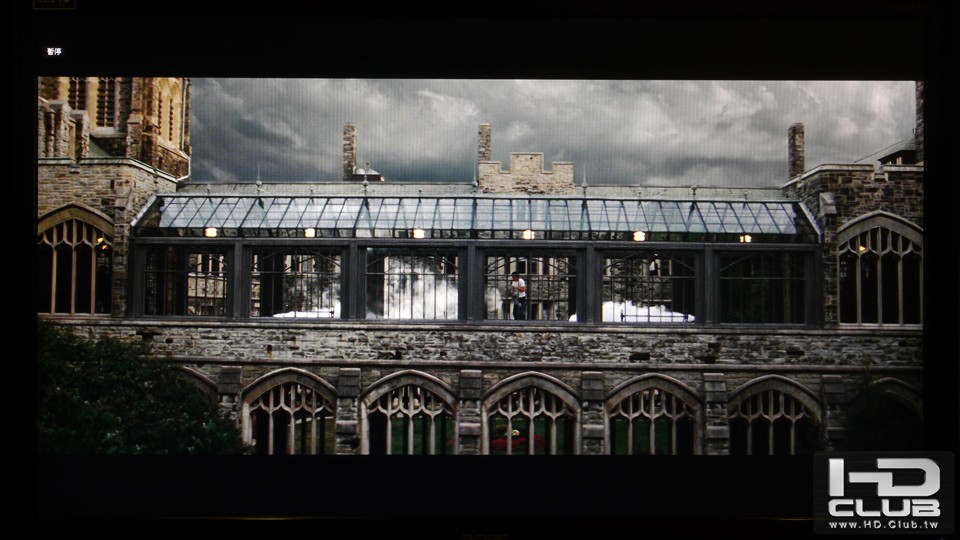

貓頭鷹守護神3D,選單一開始就是3D顯示,影片的流暢度與立體感都很令人滿意。
阿凡達日版BD3D

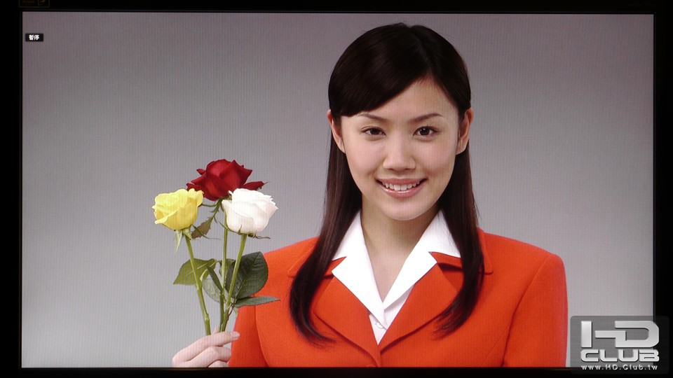

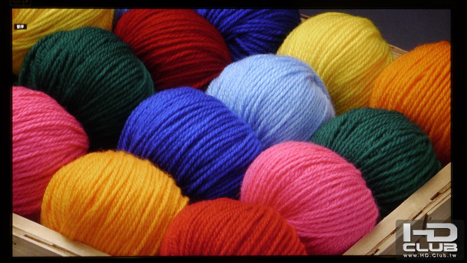

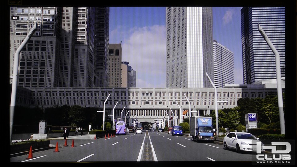

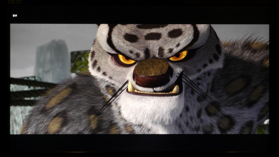

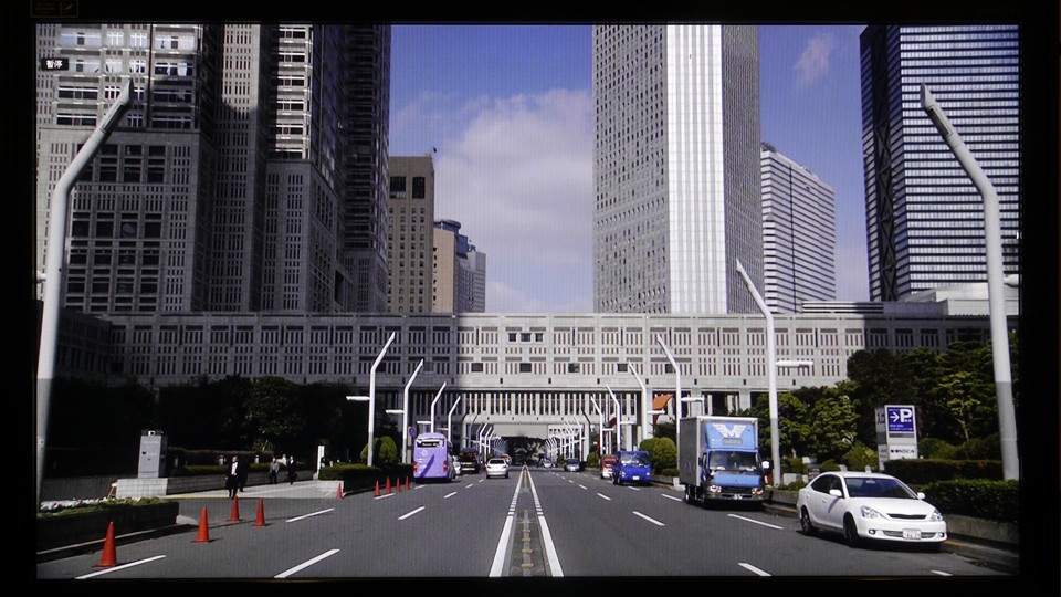

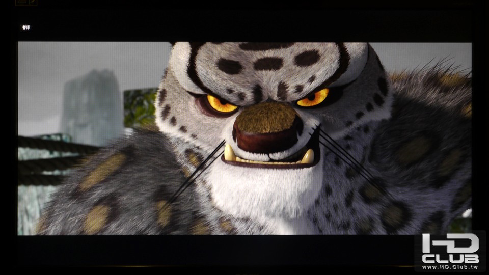

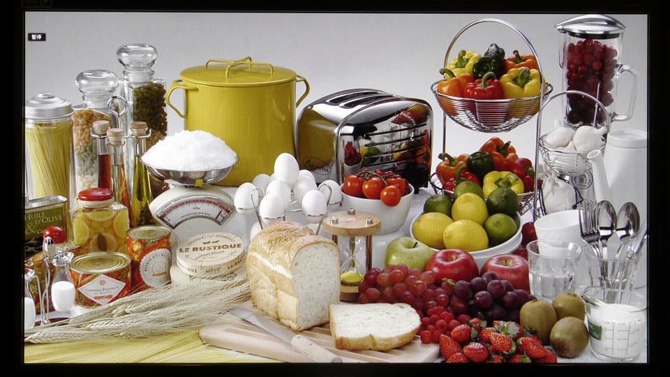

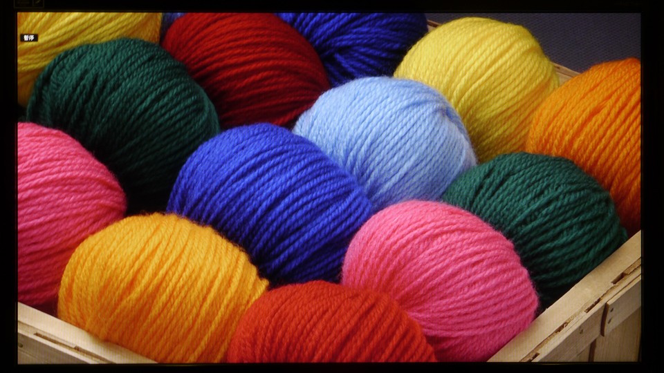

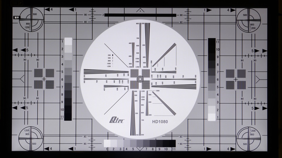

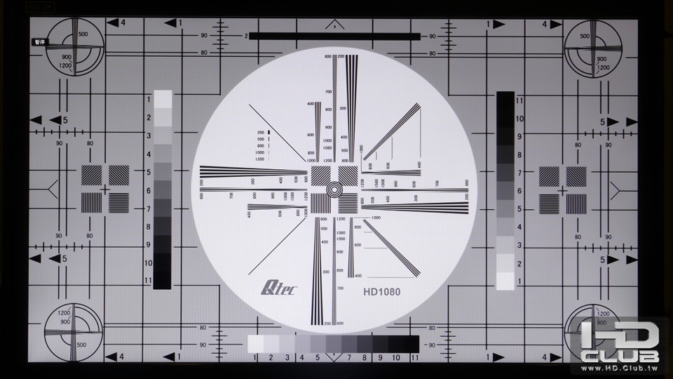

2D畫面表現 :
由於本機畫質調整項目還是屬於電腦螢幕的調整範圍 ,本次測試以AMD HD6870顯示卡播放,利用PC顯示卡的設置,還是可以將畫面調整到讓玩家滿意的範圍。
ATI 11.2版 , CCC控制台針對此機所做出的設置參考:
RGB4:4:4有限範圍
動態範圍 16~235
GAMMA -0.85
除雜訊 , 防飛蚊等功能開啟50%
OS: WIN7
播放軟體TMT5
測試軟體
Qtec_Hi-Definition Reference Disc 2008
功夫熊貓片段
無敵浩克片段

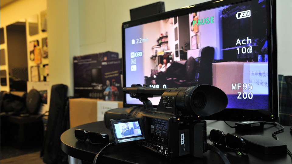

功能篇 :

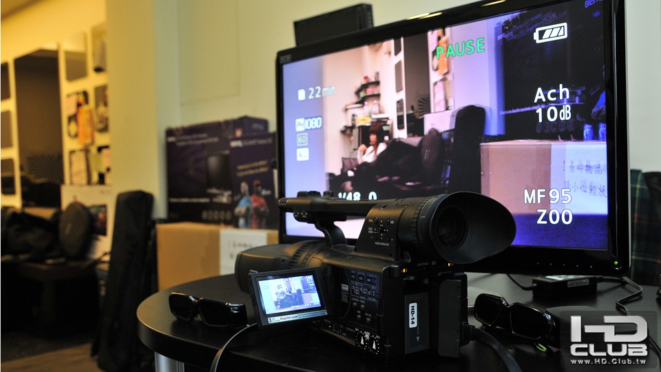

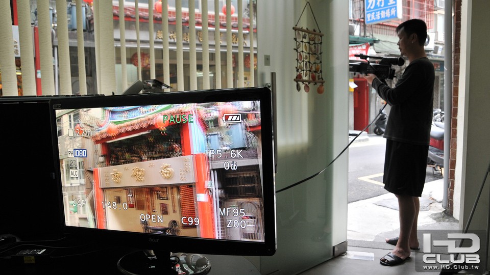

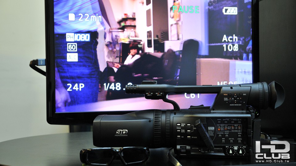

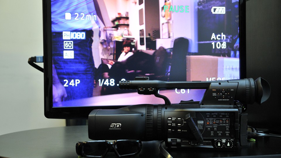

這部分是 west站長很需要的功能。
綜觀目前所有的標準HDMI 3D顯示器,HN274H-LED 堪稱為最低價也最小尺寸。
HN274H當Panasonic 3DA1攝影機的監看Monitor,這部分解決了west站長長久以來的3D拍攝即時監看問題。

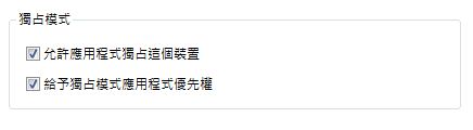

就曾見識到工作站發生 音效裝置 被不知名軟體占住的現象, 其實那時候我就一直很疑惑了...
KOBSS 發表於 2011-4-9 16:12
Windows 7預設值確實會有這個狀況發生的可能
發表於 2011-4-9 20:07:06 | 顯示全部樓層
回覆  jack999hhh95
在 UAA 架構下我還沒有遇過哪一套軟體會獨占 DirectSound Device.
在編輯時, Premier ...
KOBSS 發表於 2011-4-9 19:20
我是有遇過如果沒有開任何播放軟體但是先開virtualbox執行虛擬os的話
虛擬os會佔用住音效裝置的狀況這樣
不過如果播放軟體執行中時開啟虛擬os就不會
