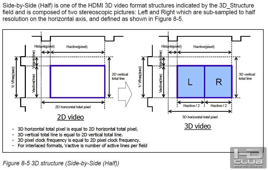

發表於 2011-4-22 18:44:53 | 顯示全部樓層
本文章最後由 kaku817 於 2011-4-22 18:57 編輯
補充:
上面 fred 提到的"不支援HDMI輸出的 1080/60i,1080/30p等3D模式"....這一點,雖然 HN274H 在3D顯示1080/24p,720/60p 這部分標準規範的模式都ok,不過像是 JVC 3D攝影機GS-TD1這一類並無1080/24p 模式拍攝的用家,將會是不小的遺憾,也在此希望這部分 acer 的 RD 聽到這部分的要求,能透過韌體更新。
west 發表於 2011-4-9 05:37
但是我從 Acer 美國網站
http://support.acer.com/us/en/product/default.aspx?modelId=3482
DOWNLAOD 下來的使用手冊:
使用手冊
第 12 頁的說明:
HDMI 3D Timing Table
Mode Resolution
1 1920x2205p 24 Hz
2 1280x1470p 60 Hz
3 1280x1470p 50 Hz
4 1920x1080i 60 Hz
5 1920x1080i 50 Hz
6 1920x1080p 24 Hz
7 1280x720p 60 Hz
8 1280x720p 50 Hz
是有支援1920x1080i 60 Hz,應該是沒問題才對。

發表於 2011-4-23 09:21:17 | 顯示全部樓層
Mode Resolution
1 1920x2205p 24 Hz
2 1280x1470p 60 Hz
3 1280x1470p 50 Hz
4 1920x1080i 60 Hz
5 1920x1080i 50 Hz
6 1920x1080p 24 Hz
7 1280x720p 60 Hz
8 1280x720p 50 Hz
kaku817 發表於 2011-4-22 18:44
嗯... 如果您看到這個表就認為有 1080i60 3D, 那麼... 您就被 Acer 的文字遊戲給騙了...
1 1920x2205p 24 Hz
2 1280x1470p 60 Hz
3 1280x1470p 50 Hz
以上三個模式才是 3D 模式, 其他都是 2D 模式啦...

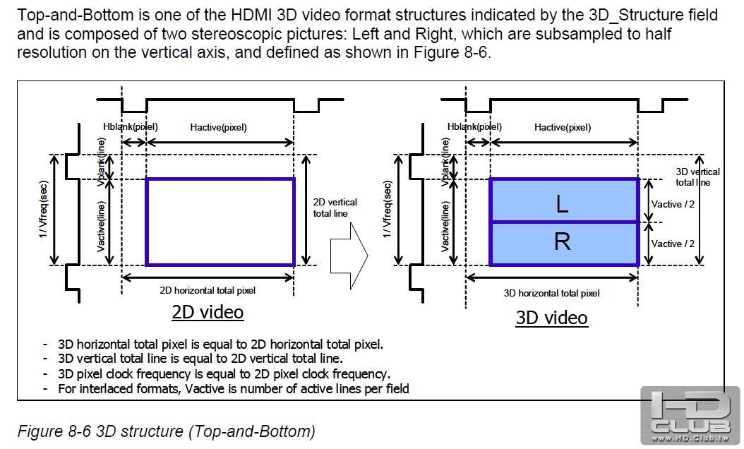

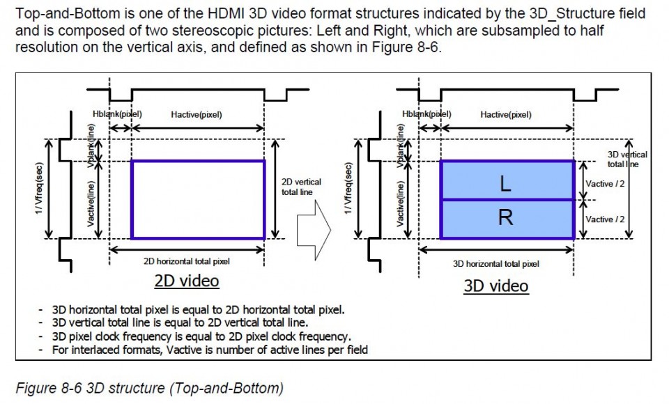

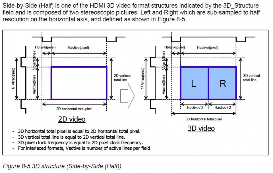

發表於 2011-4-23 17:03:10 | 顯示全部樓層
本文章最後由 kaku817 於 2011-4-23 17:12 編輯
1 1920x2205p 24 Hz
2 1280x1470p 60 Hz
3 1280x1470p 50 Hz
KOBSS 發表於 2011-4-23 09:21
您列出的 3 個格式應該是用 "frame packing" 的 HDMI 3D 模式,
如果是用 "side-by-side (half)" 或 "top-and-bottom" 3D 模式的話,
用 1920x1080i 60 Hz 的 timing 是可行的。
以下節錄自 HDMI Specification 1.4a (Extraction of 3D Signaling Portion)
page: 11
Primary 3D Video Format Timings
- 1280x720p @ 59.94/60Hz (Frame Packing, Side-by-Side(Half), Top-and-Bottom)
- 1280x720p @ 50Hz (Frame Packing, Side-by-Side(Half), Top-and-Bottom)
- 1280x720p @ 23.98/24Hz (Frame Packing)
- 1280x720p @ 29.97/30Hz (Frame Packing)
- 1920x1080i @ 59.94/60Hz (Frame Packing, Side-by-Side(Half))
- 1920x1080i @ 50Hz (Frame Packing, Side-by-Side(Half))
- 1920x1080p @ 23.98/24Hz (Frame Packing, Side-by-Side(Half), Top-and-Bottom)
- 1920x1080p @ 29.97/30Hz (Frame Packing, Top-and-Bottom)
- 1920x1080p @ 59.94/60Hz (Top-and-Bottom)
- 1920x1080p @ 50Hz (Top-and-Bottom)
