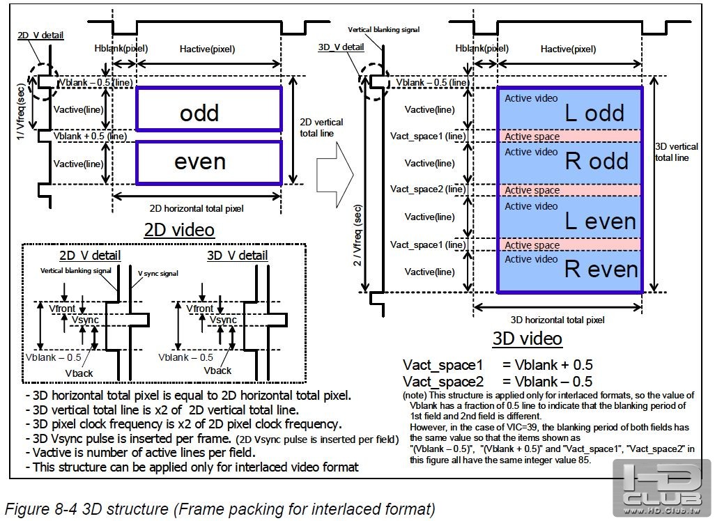

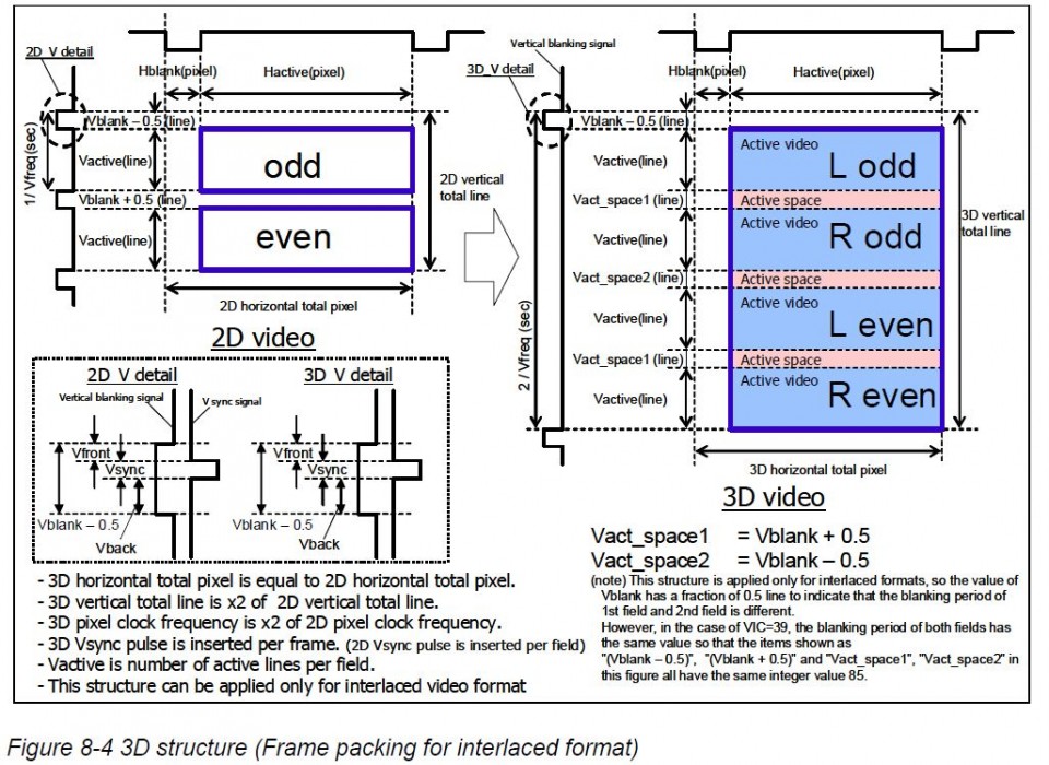

嗯... 如果您看到這個表就認為有 1080i60 3D, 那麼... 您就被 Acer 的文字遊戲給騙了...
KOBSS 發表於 2011-4-23 09:21
還是說 KOBSS 所謂的 1080i60 3D 指的是下面這種
Frame packing for interlaced format?

本文章最後由 KOBSS 於 2011-4-23 20:30 編輯
回覆 61# kaku817
Acer 這台不能通過 HDMI 1.4a 的認證, 只能宣稱 HDMI 3D
就是因為它只支援 frame packing 的 3D 格式
SbS / TnB 等等格式目前都不支援....
其實有支援什麼模式, 看 EDID 就知道, 但是主測者不提供, 就只好讓大家自己猜測...

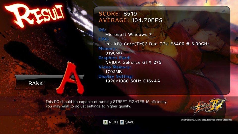

本文章最後由 天罪 於 2011-5-15 01:31 編輯

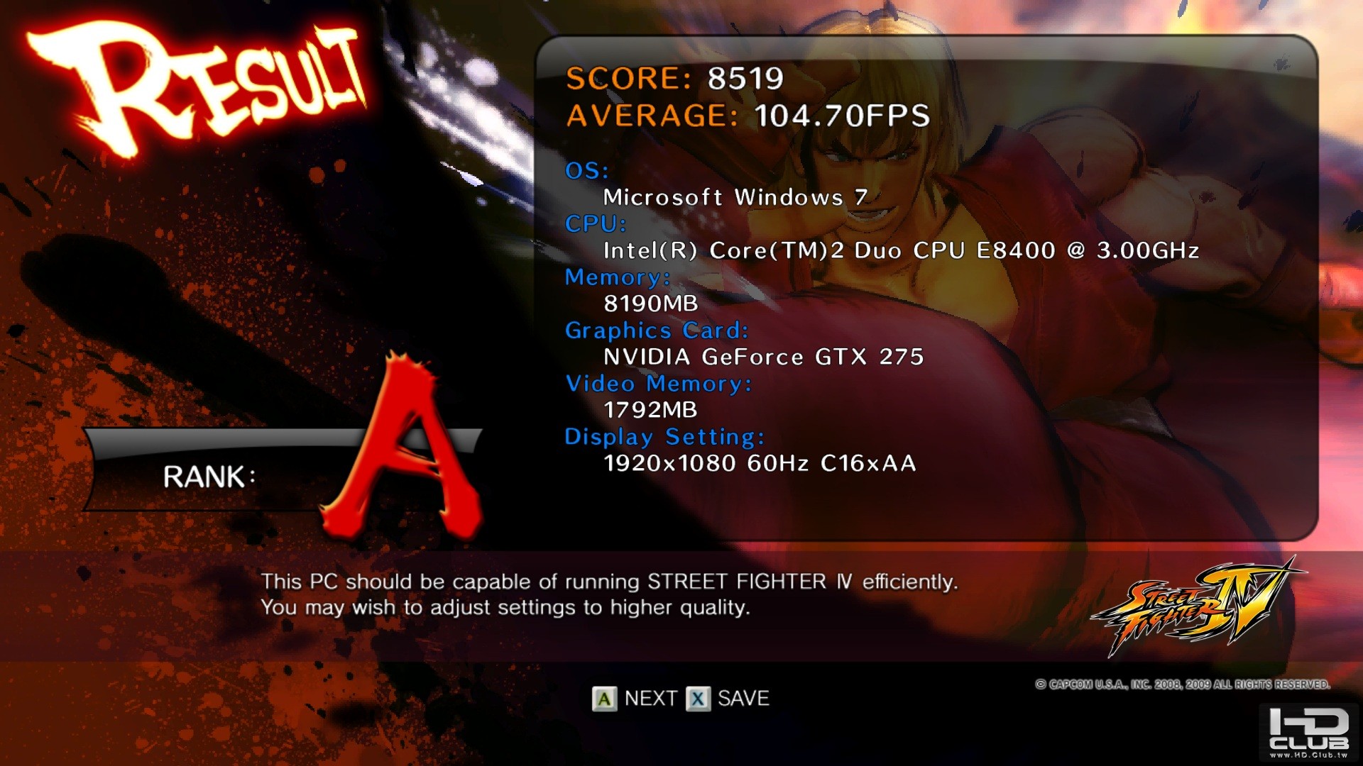

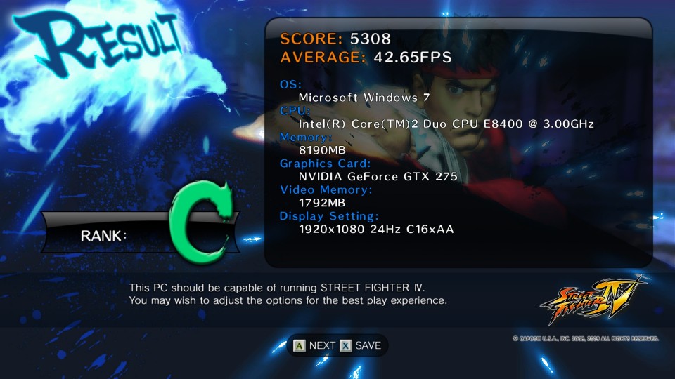

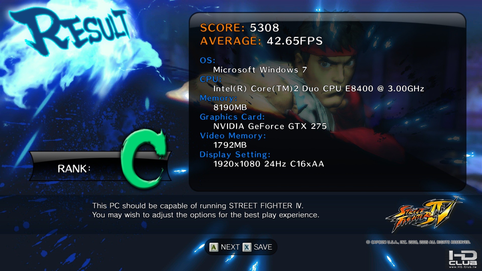

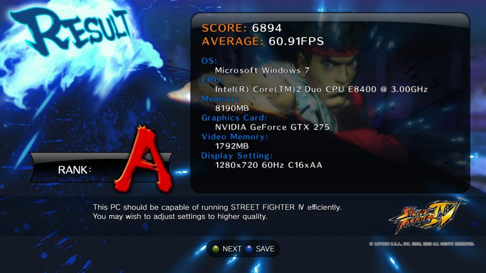

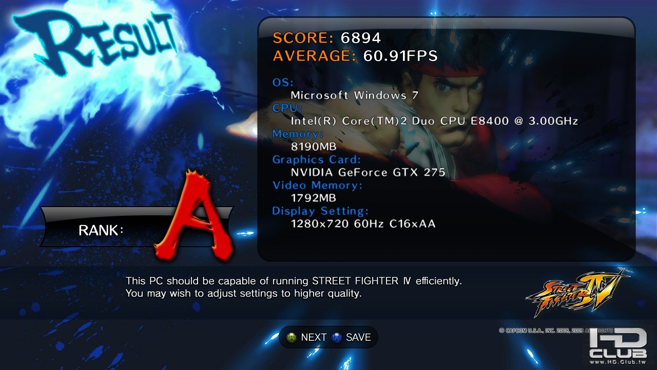

小弟剛測試星海2   解析度  1920 *1080   *24HZ      1080p
                                         1280*760    *60HZ      720p
這樣才有3D顯示    再來測試  快打旋風4 的效果
果然也是一樣      要如上  設定  才有 3d 效果
背景的景深  真是讚
結果如下    720P 3d
1080P  3d
普通 2d   1920*1080
看樣子 要1080p 3d  順暢    還要換電腦
