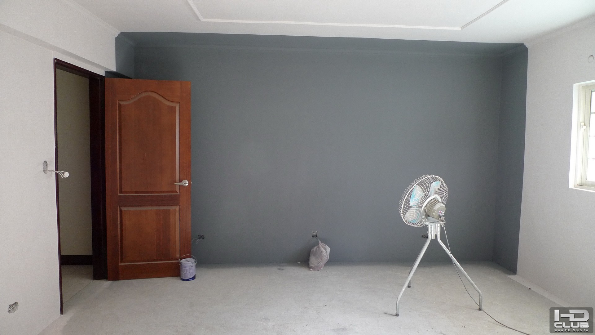

 樓主| 發表於 2011-5-27 14:24:26 | 顯示全部樓層
本文章最後由 jacka 於 2011-5-28 01:26 編輯
油漆昨天做好了,後來也沒選Munsell Netural Gray No.8,
請油漆師父現場調幾階灰色試漆在樣板上,關燈開手電筒看暗度,就選定了。
漆完的結果比原先預期的深了點,但是還在可以接受的範圍,等全部完工後再看效果如何。灰漆改為外推50CM。

發表於 2011-5-27 16:59:26 | 顯示全部樓層
不錯唷 !  環境看起來不會暗掉
jacka 大 何時要測試投影反光效果  ?
 樓主| 發表於 2011-5-27 17:10:59 | 顯示全部樓層
等地板跟布幕囉~
布幕剛好缺貨,大概還要兩週。
