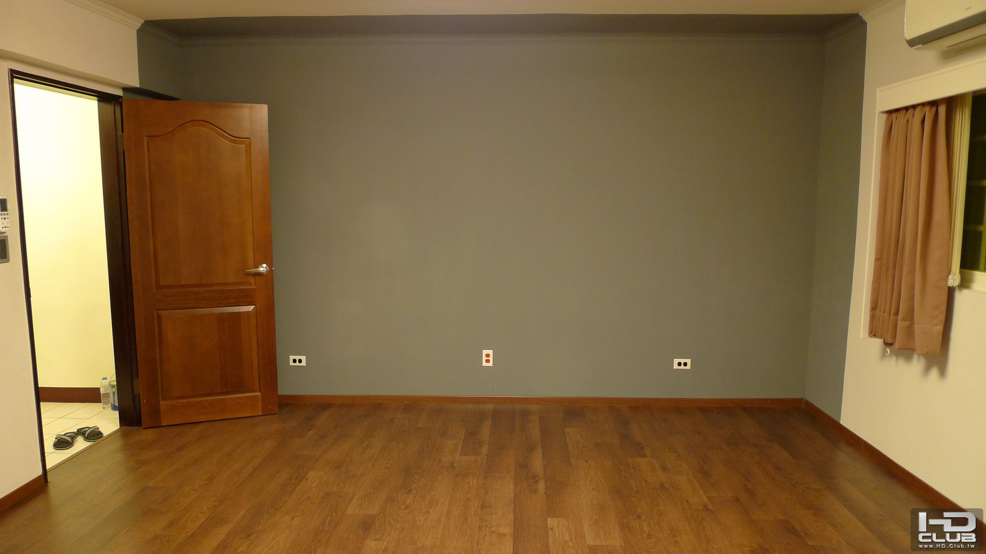

後來跟真平幕大哥討論後,決定外推0.5M,因為房間深度只有4.8m,外推一米個人覺得有點太多了。
目前工程都結束了,就等布幕的到來。
萬事具備,只欠布幕
萬事具備,只欠布幕
萬事具備,只欠布幕

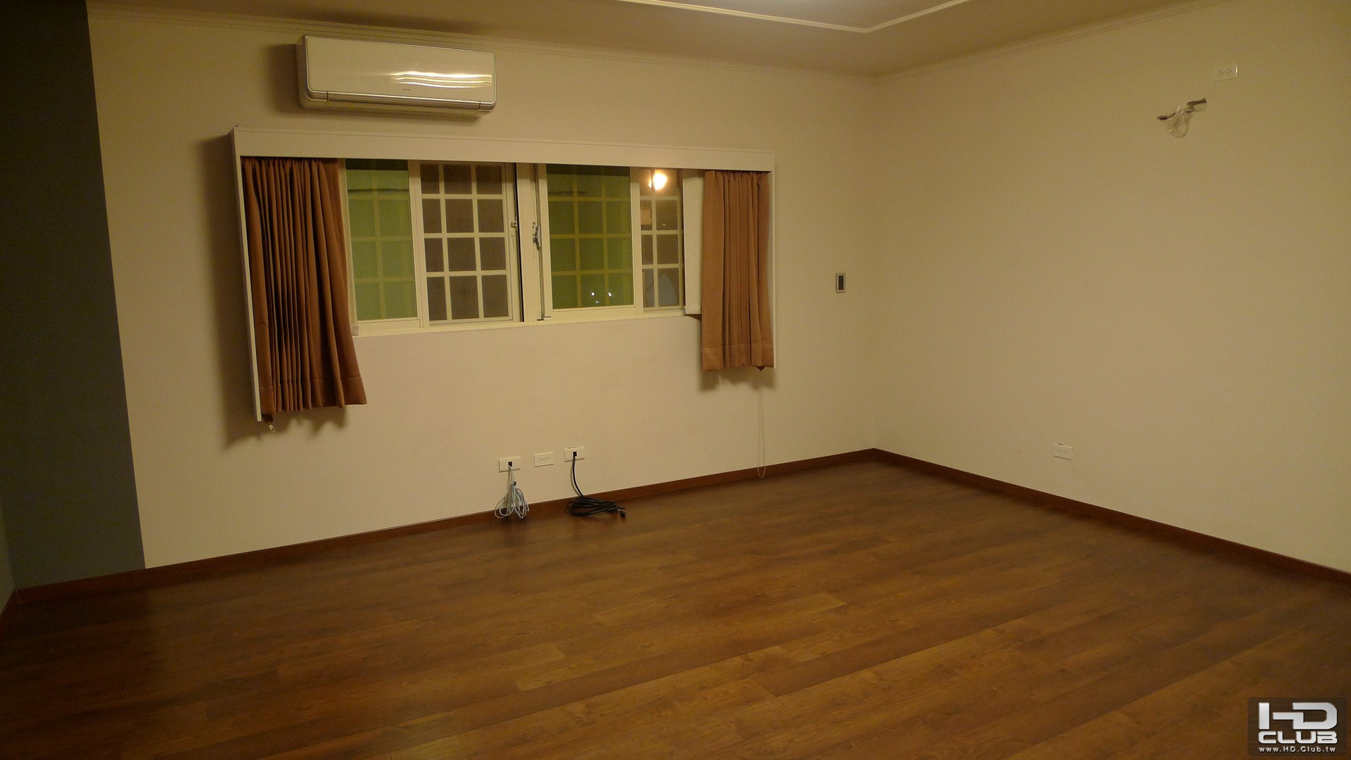

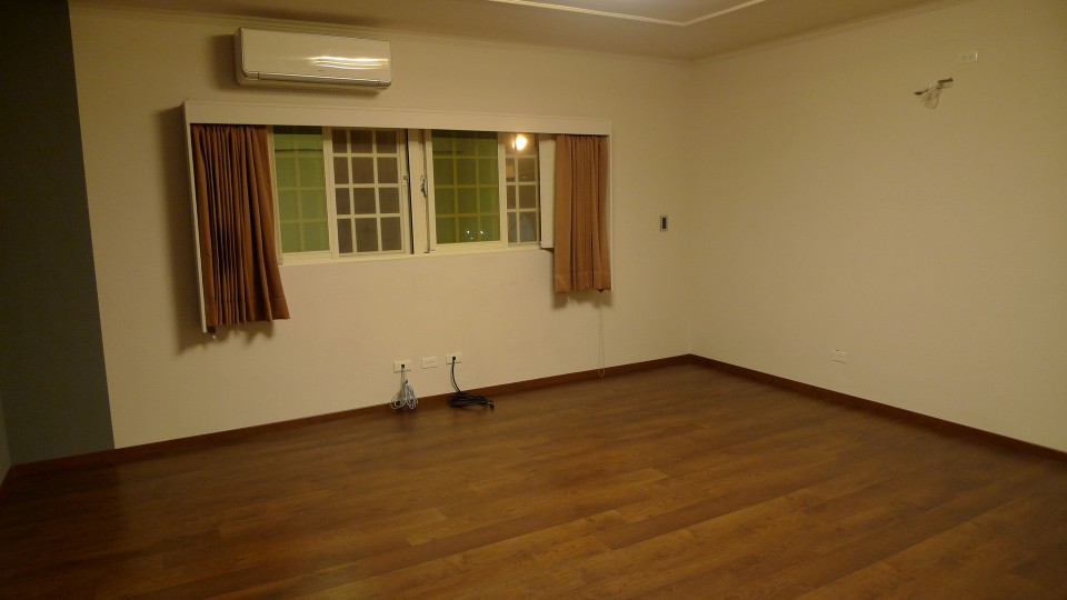

窗簾做好後,發現上面跟左右會漏光,後來又加裝了窗簾盒,剩下下面會漏光,但效果已經不錯了。
參與人數 1名聲 +12 精幣 +12 收起 理由
len1978 + 12 + 12 原創內容
發表於 2011-6-4 23:42:36 | 顯示全部樓層
布幕下方擔心會漏光太多的話,日後視實際情況可考慮再換上長度可以到地面的窗簾。

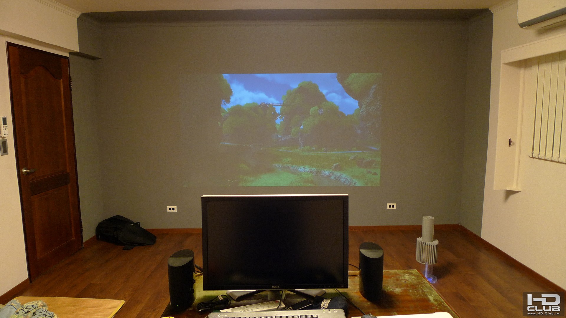

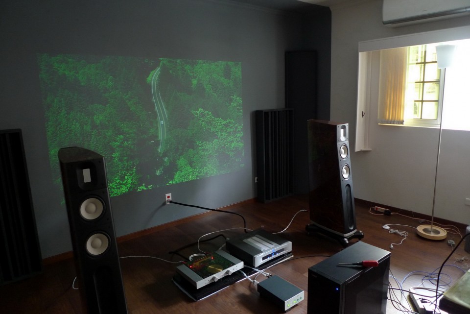

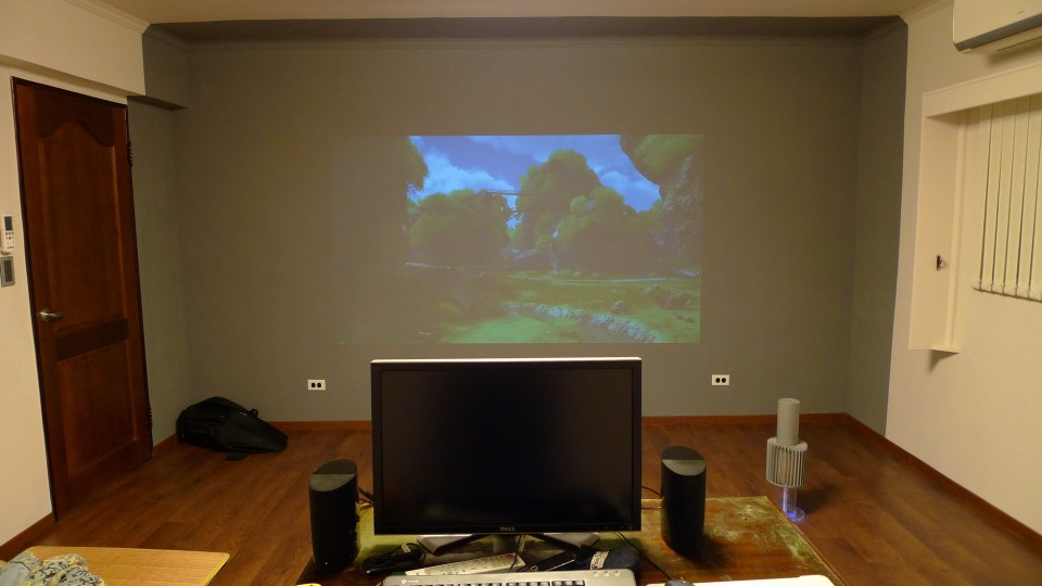

本文章最後由 jacka 於 2011-6-5 23:19 編輯

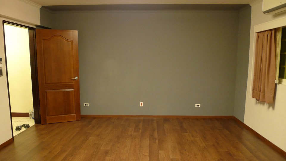

剛剛直接用灰牆打了一下,感覺還蠻黒的
天花板灰色只有延伸50cm,超過50cm就可以看到有反射的白光,
50cm以內算是蠻黒的

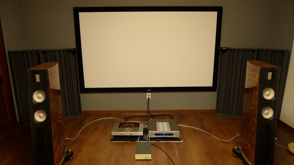

音響擴散板都到位了,剩下螢幕囉!

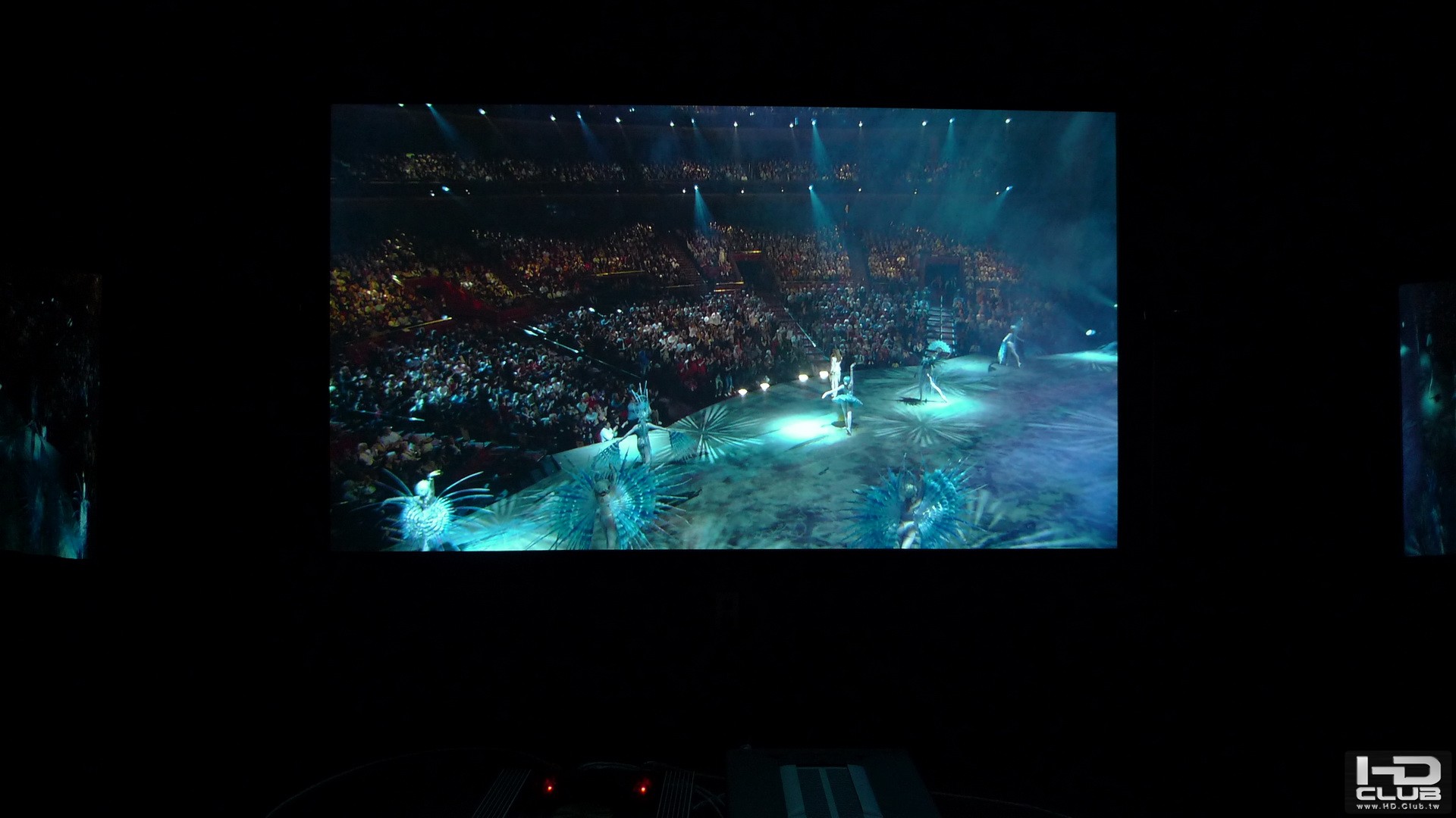

最後終於完成了,感謝這段時間給我意見的網友,尤其是真平幕孫大哥,雖然布幕晚了點,但您給了小弟很多不錯的建議。

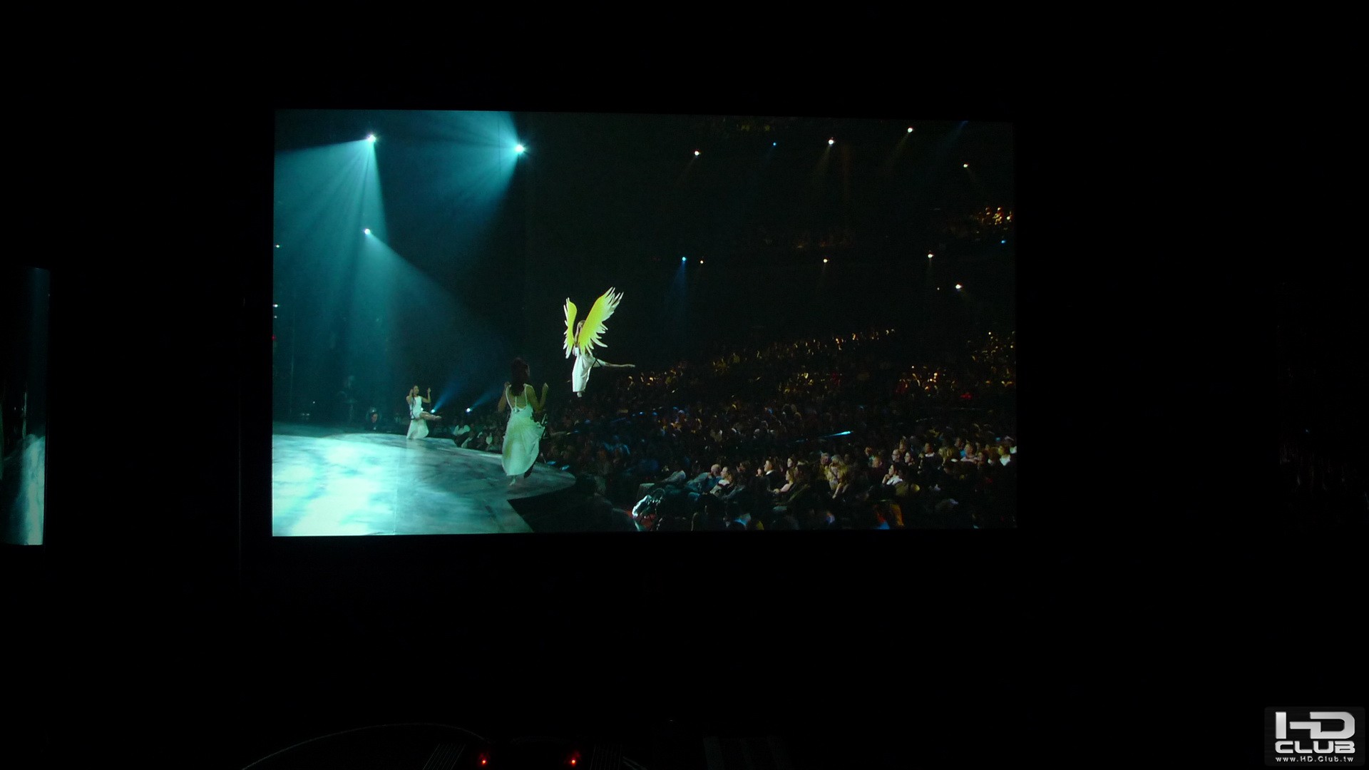

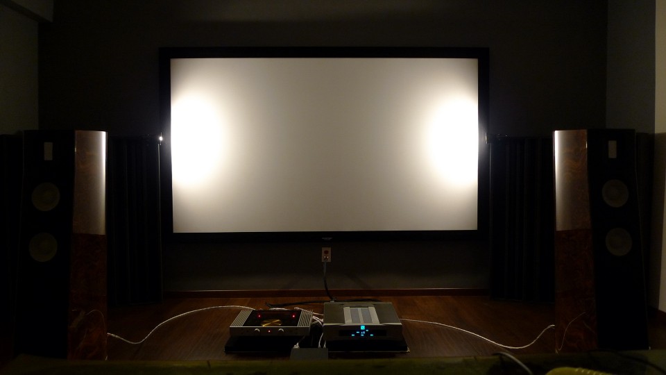

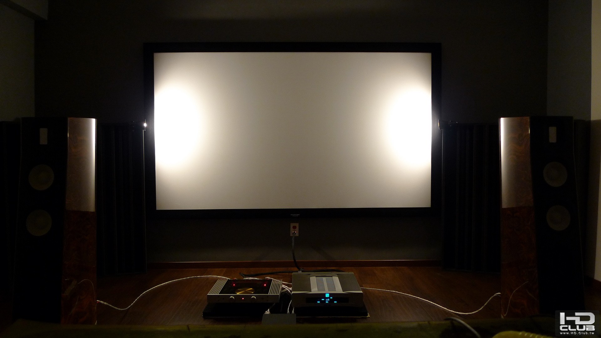

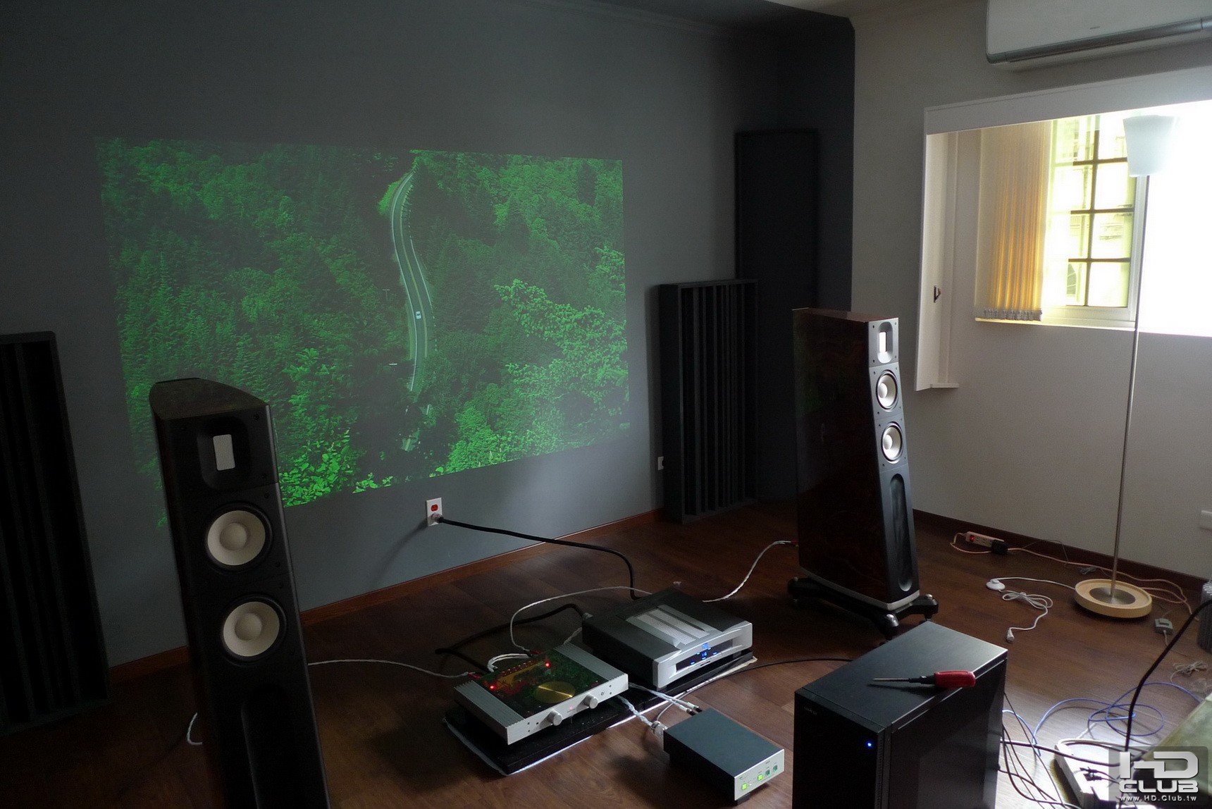

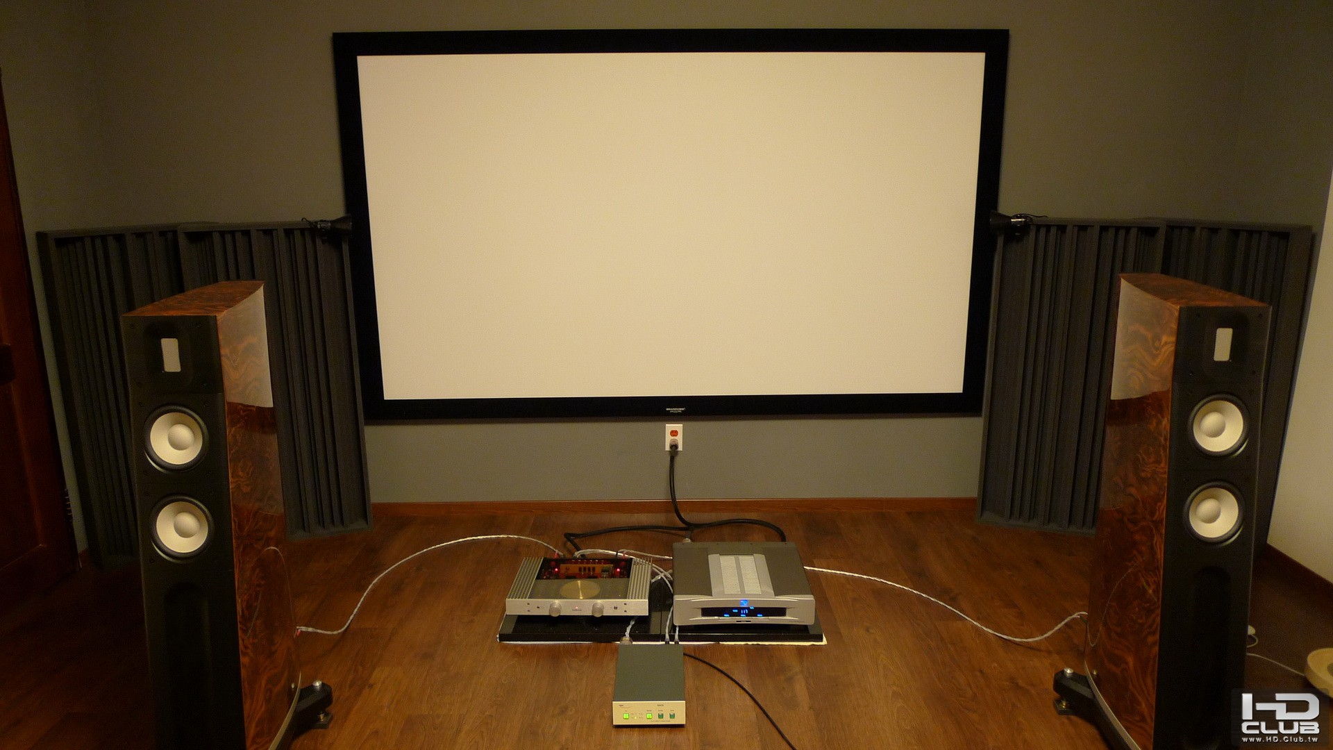

器材全景,只有兩聲道
一開始沒規劃投射燈,另外用兩個簡單的燈投射

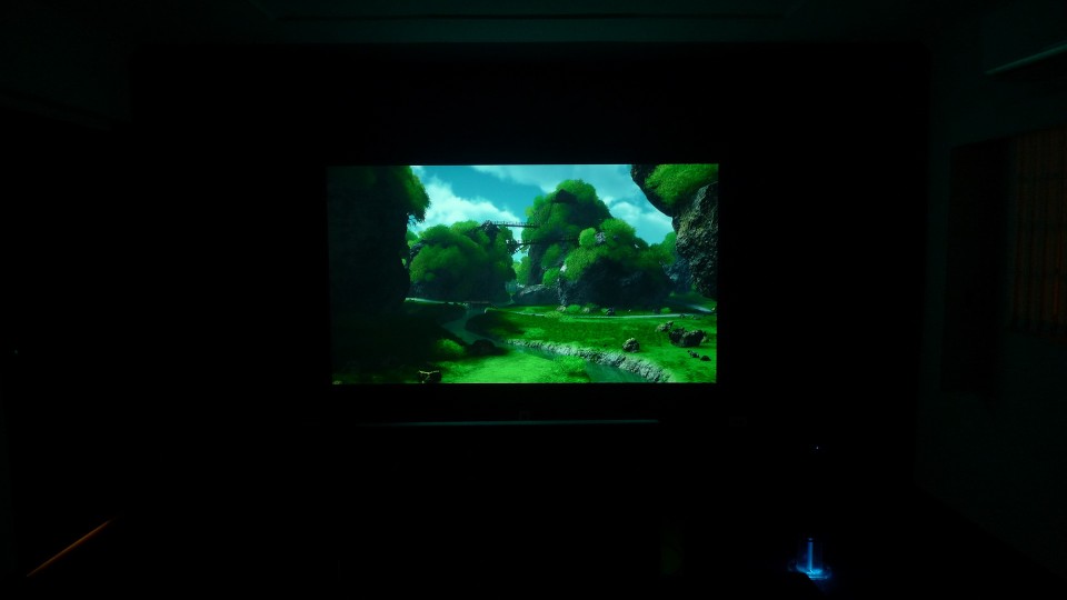

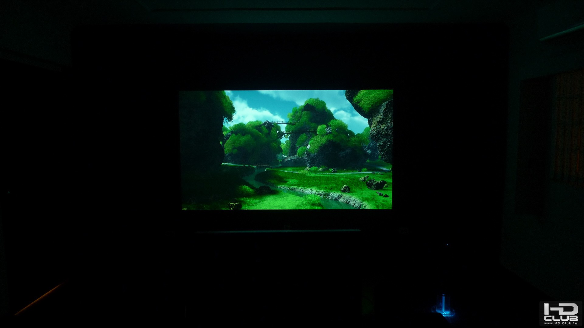

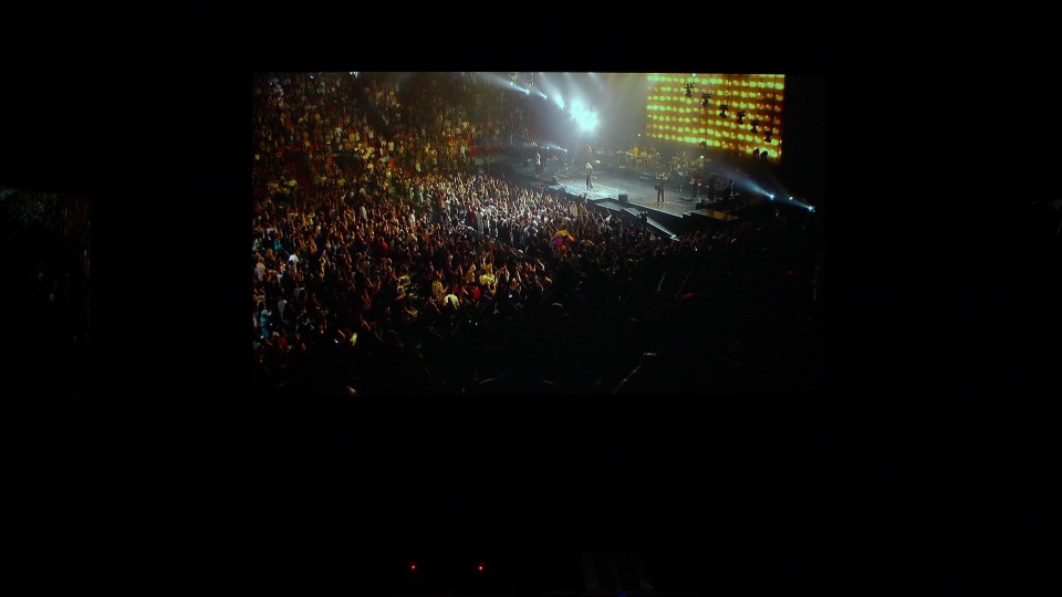

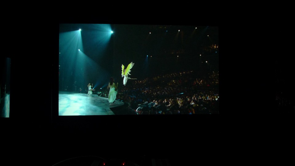

試播,用dc照的,色偏很大

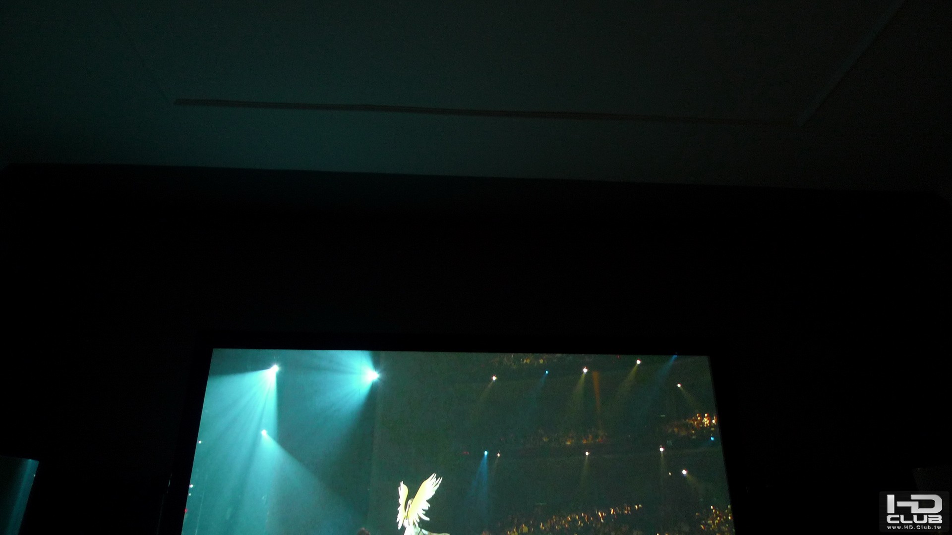

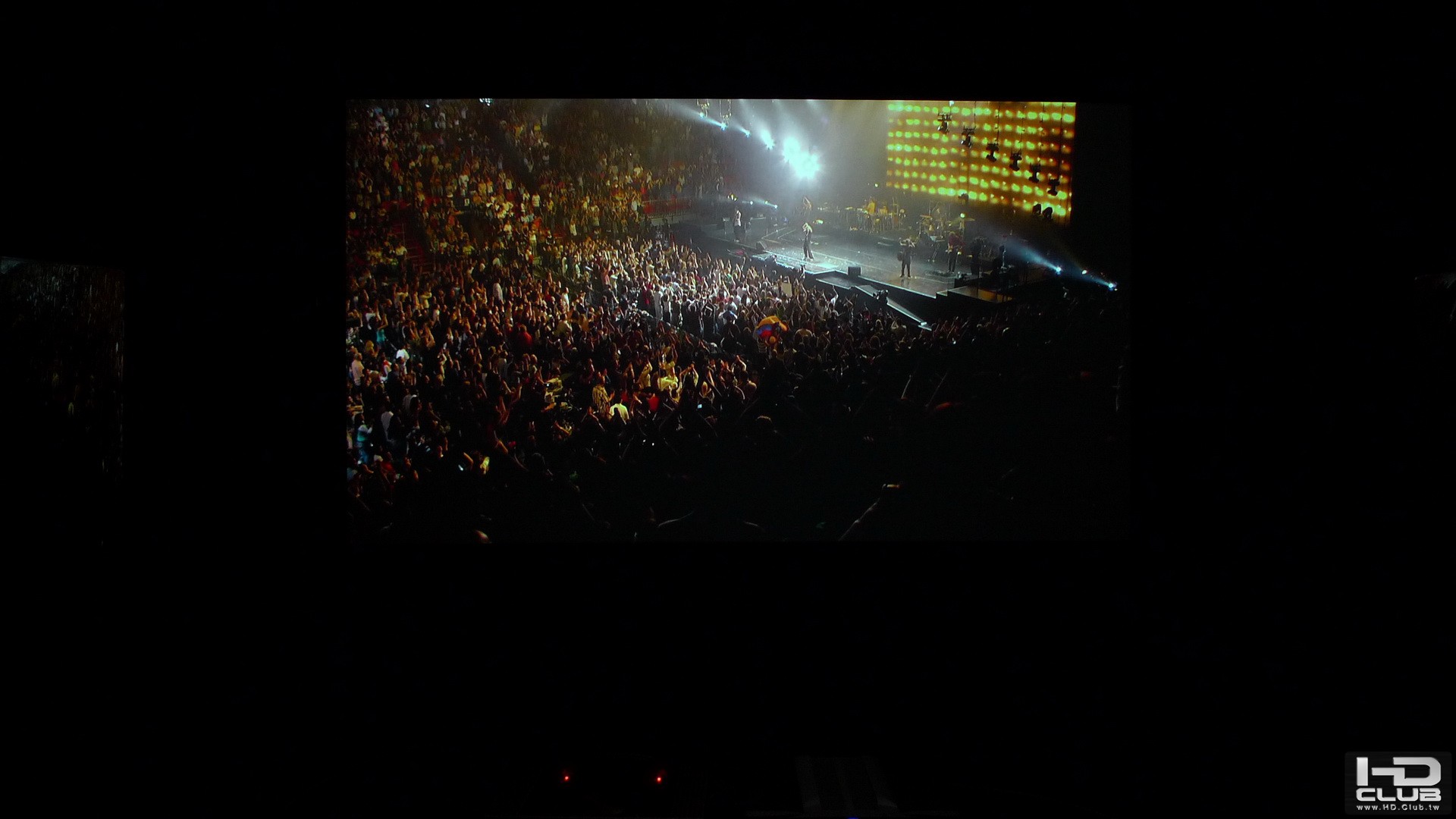

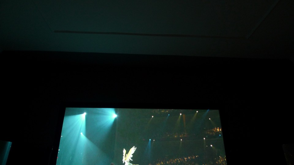

關於本串主題,背牆的顏色效果呈現,就以這張圖做說明
天花板離布幕50CM為灰色,可以明顯看到效果比白色好得多。
但是螢幕周邊黒絨外框與背牆仍有差異(照片拍不出來,現場看可以明顯看出)
所以灰色效果仍然輸給純黒一截但比白色好得太多。
所以若要追求完美,還是必須使用純黒或很深的顏色。
若不想把房間弄得太沈重,灰色也是不錯的選擇。
由於最後漆上的顏色並不是真的中性灰,也是臨時調的沒有色號,所以就沒照原定計畫提供樣漆給真平幕孫大哥了。
我認為如果真的使用中性灰七號(比現在還淡很多的灰色),效果應該會不理想。總之,謝謝各位了!
