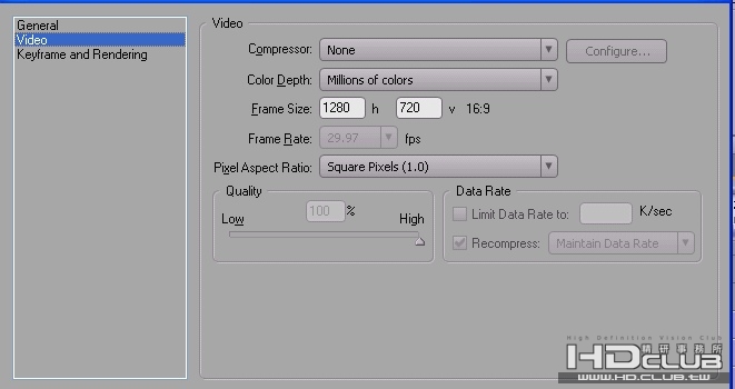

不管變形 就是要16:9
還得把Pixel Aspect Ratio  改成 1.0

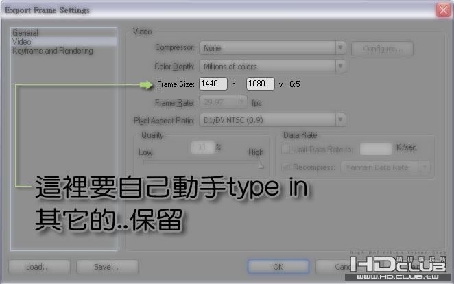

大大 忘記在Export Frame Settings 的Frame size的表格裡..要''自己動手''key in數字

16:9輸出 小弟有吃過虧 ........
輸出單一格不變形的話16:9 真實比例 1920:1080=16:9 =1280:720
而 1440:1080=12:9

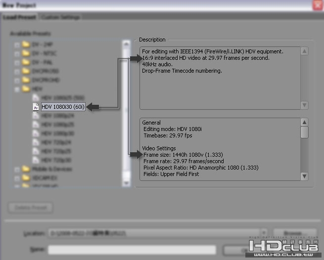

在小的..的工作上..16:9  指的就是附圖上的意義
沒提及比例上的更改. 是不周延之處啦

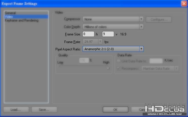

1920*1080(HDTV)如果Pixel Aspect Ratio設1便表示螢幕上是每個點是正方型成像共有1920*1080=2073600個像素所組成的畫面
當1440*1080(HDV)要達16:9比例時,由於並非是對稱性於16:9比例
所以將Pixel Aspect Ratio設成1.333(1920/1440=1.333)
來擴充像素的寬高比以符合16:9畫面
