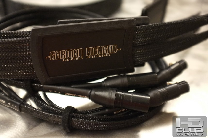

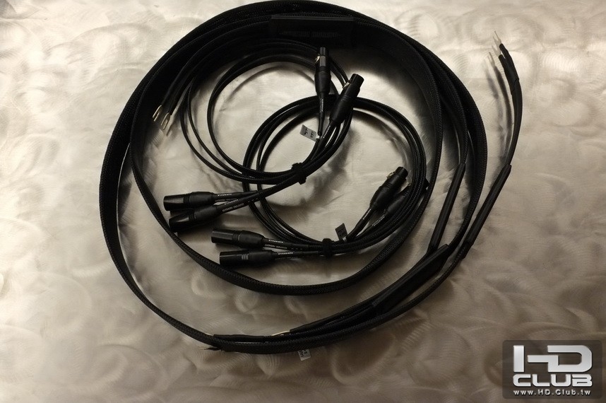

最進添購了新玩具,替系統做了一些改動,第一個是買了German Highend的喇叭線及XLR訊號線。
German Highend 喇叭線 & 訊號線
German Highend
German Highend
XLR訊號線是用在DAC到Pass Labs XP-20前級以及XP-20到Pass Labs XA100.5後級之間。這樣的搭配對我系統聲音的改善是很明顯的,舉凡定位、細節、空間感、質感等等的提升都很顯著。友站對German Highend有相關介紹,有興趣的可自行前往 (請點我)

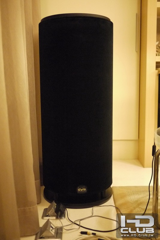

另一個則是添購了SVS PC-12 Plus超低音
SVS PC-12 Plus
SVS PC-12 Plus
自從去年9月賣掉手邊用了10年的Velodyne VA 1512 超低音後,就一直過著沒超低音的生活,直到SVS PC-12 Plus的到來才讓我的劇院再度活了起來。不過也帶來新的問題,那就是房間裡的低頻駐波,考慮到美觀及動線,能擺放的位置有限,現役Denon AVR-3311的Audyssey又沒有低頻等化的功能,看來得考慮低頻處理器,或是換一台高階的AV綜擴了。

大大可以試調重低音內的,
Room gain comp
有25hz,31hz,40hz
Slope 6,12db
可針對空間特性來選擇讓40hz以下以6,12db per oct 斜率降低音壓.
大大可先選40hz 6db 試試,調整後Audyssey要重新跑過.
目前重低音距離要先記起來,跑完EQ要再還原距離.
台北音響展時也展PCPLUS,
展房空間特性也是低頻下段隆起,
我是將room gain com設為31hz ,-6db.
另外建議將重低音high level input 開啟,
再將重低音的擴大機音壓增加6db,
這樣駐波不會增加,但動態會變大.
小音壓聆聽時效果會好些.

Troy兄,因為女王意見,又把SVS稍稍移動了一下。若購買了AS-EQ1,是不是就不需要一個一個選項測試,直接讓AS-EQ1跑測試軟體就好再依據結果設定擴大機?
發表於 2011-8-16 00:07:13 | 顯示全部樓層
回覆 75# superyfc
EQ之前一樣要找好位置跟銜接相位.
改天再約帶EQ過去試試效果如何先.
