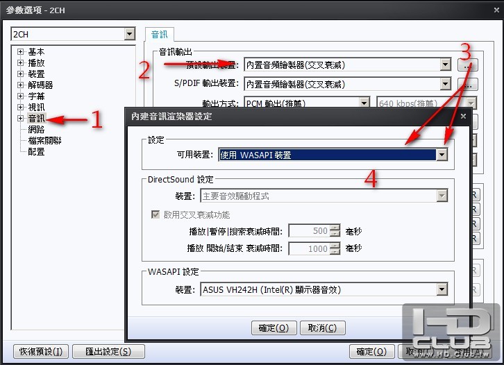

小弟第一次發這種文章,若發錯區或文筆不佳,懇請指教^^"
不知是否有前輩已發過類似文章;在網路上看到的源碼輸出教學文章,似乎都是需要外掛軟體。
在對岸的網站上,偶然發現這種完全使用內部設定,並且不用裝外掛濾鏡或解碼器即可將次世代音效源碼輸出的簡單方法!
以下為設定方式,按圖所示設定即可,不再贅述囉^^!
有任何問題或錯誤歡迎提出或指正

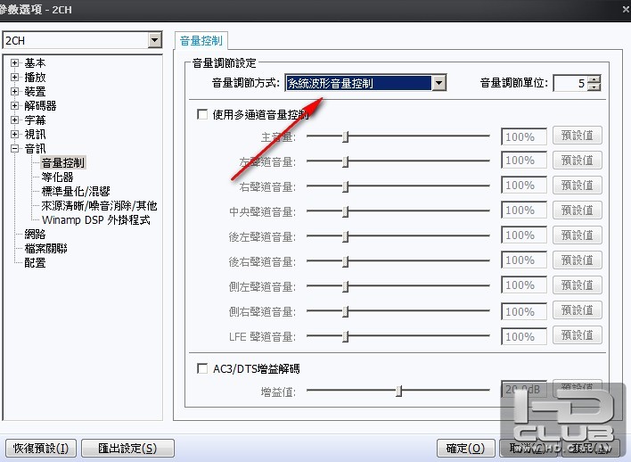

小弟有點豬頭 更正一些問題
windows7  下 改下圖設定可避開音量控制

發表於 2011-5-12 16:52:49 | 顯示全部樓層
謝謝大大分享
按圖示設定之後
擴大機音源都很漂亮的點燈了
謝謝先進
