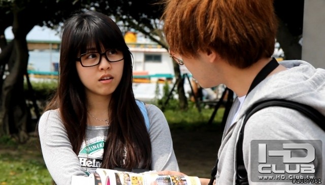

這是550D輸出的原生MOV檔

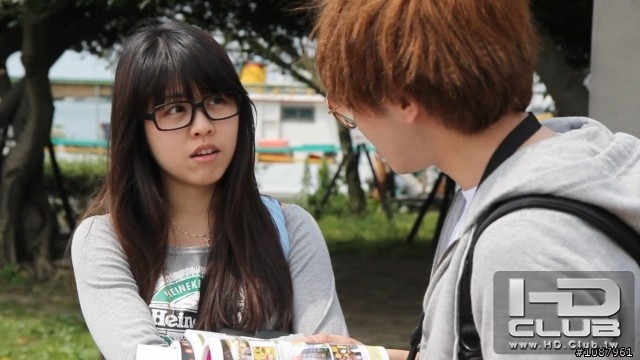

這是放進 Premiere 中以高畫質重新輸出的影片
我的問題是,無論我的輸出選項用 MPEGII 還是 h.264
比特率調到20mbps以上,以及各項參數都儘可能調高。
但是輸出後的影片無論畫質好壞,顏色都會變得比較淡。
我從 Media info 去分析也看不出是影片的哪一項參數造成的影響。色度抽樣也都是4:2:0。
有沒有人知道這是什麼原因呢?
因為後製時偶爾會有要調色,但輸出前後卻不一樣會造成調色時有些困擾.....
(放進premiere重新輸出,與用Encoder直接轉檔都是一樣的狀況)
輸出參數設定:
1920x1080p
bit rate 24mbps
quality 5
29.97 frames
1:1 square pixel

您的問題應該是重複編碼,也就是H.264重複被H.264或被MPEG2重複壓縮
造成Luma和色階跑掉   剪非線應避免畫質重複壓縮
在NTSC的色階是16~235而不是0~255

相機所拍的動態影像  和 攝影機所拍的影像
色域   飽和度   LUMA  基本上是不太一樣的
就算 Canon 5D II  所轉出來也是一樣
因為剪輯軟體所制定的的影像規個是   電視電影視訊工業標準規格
