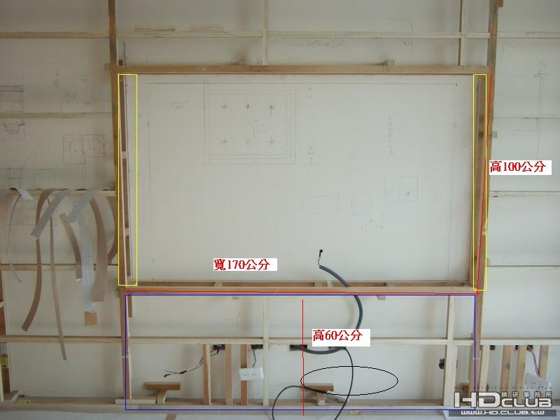

Q1.請問以下的電視牆如要電視用壁掛的,要怎麼處理留開口(黑色和綠色部份)埋線會比較理線,日後換線方便又能把線材隱藏起來.
1.藍色位置預定放置音響櫃
2.黃色位置留電視背光.
3.下方黑色位置為線材出口(電視到音響櫃)
4.綠色位置為壁掛電視電源和線材出口(hdmi,VGA和色差線,聲音訊號線,數位,類比天線)
5.上方黑色位置電視壁掛的位置
Q2.安裝的背光光源以那種光源比較適合
因為沒有請設計師所以電視牆都是邊做邊跟木工討論的,請各位先進指導一下.

believe my eyes ain't colour blind.......  but I didn't see Green block?  only R/K/Y/B.
TV has side backlits, then must be Philips ambilight series.
don't forget to keep good vent for AV toys.......

個人的建議
是否能請你的木工幫你做一個上下連通的木製線槽(大小建議在10x15cm以上) 然後在預計的出線口位置開孔 這樣使用起來 都還有空間能加線(預留未來科技變化的變更條件)
發表於 2008-6-25 14:02:02 | 顯示全部樓層
要留管路 (PVC管) . 不要留線
以後增加或更換都比較方便
