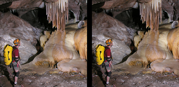

只要你的電視支援 3D 功能, 現時市面上的 3D 藍光機都可以使用呢......你的電視應該是使用主動式快門技術的Plasma電視呢
當技術進步, 日後是否不相容都很難說, 因為日後可能會有更高畫質如4K 的3D 影像呢....所以現時應該可以足夠支援至數年後的3D技術...所以不用太擔心呢....
市面上的3D 電視格式可分別為主動式及被動式的電視, 基本上兩種操作方式都不同, 但兩種技術都能夠接受現時的3D 藍光機及3D 廣播的影像訊源.......
所以你的電視己經有3D 支援的話, 購買其它牌子的3D 藍光機應該可以播放到, 3D 電視會把3D 所組作的兩個畫面合併成為3D 效果.....
20110417_69f8403de479f02a5a48dOUby1t8uNDI.jpg 3D 技術顯示, 影像就好似人的兩隻眼看到的影像合併後所看到的效果
如果你的電視不支援3D 技術, 使用3D 藍光機播放3D 影像, 因為對應唔到, 電視機畫面會同時出現兩個相同畫面如圖
20110417_cd4a89ab1e57b9877427tpQHNqDg37wj.jpg 電視不支援3D 所看到的畫面
