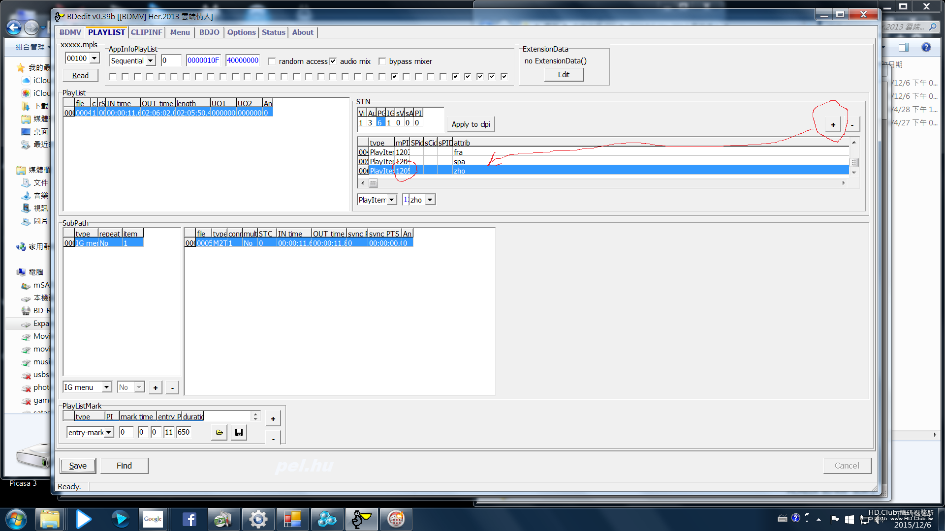

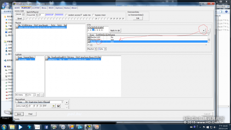

發表於 2015-5-3 19:34:03 | 顯示全部樓層
我今天照樓上網兄的方法,直接在主影片中加入srt字幕,結果是殘念收場,藍光播放機是可以播放完整的選單,也播得出幕後花絮,但卻無法播放最重要的主影片檔,會不會是樓上的網兄記錯了?
發表於 2015-5-3 20:43:34 | 顯示全部樓層
http://chenzhand1.blog.hexun.com.tw/47075589_d.html
記得這網站是精研網友貼過,我這幾個月已完成十幾片大致都沒問題(還是有小瑕疵)。
不過有一個先決條件網站沒提,就是主影片必須集中在一個m2ts檔,不能有分割成兩個以上,才能成功。
我想你用新的m2ts取代舊的後,並沒有去修改對應的clpi和mpls檔,所以只能播片頭而進不去主影片。您可以嘗試看看。
