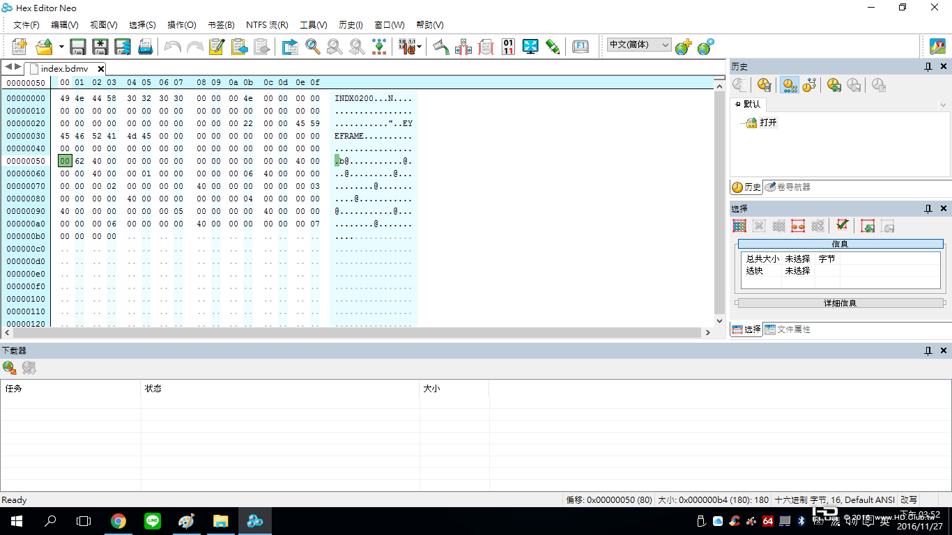

想請教大家  步驟 1-4 大致上 應該沒有問題
但是
步驟五  我用HEX PRO EDITOR 要對哪邊是否一致   是我圖案中的這邊嗎?

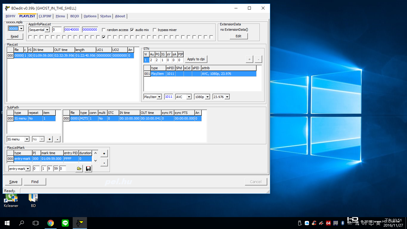

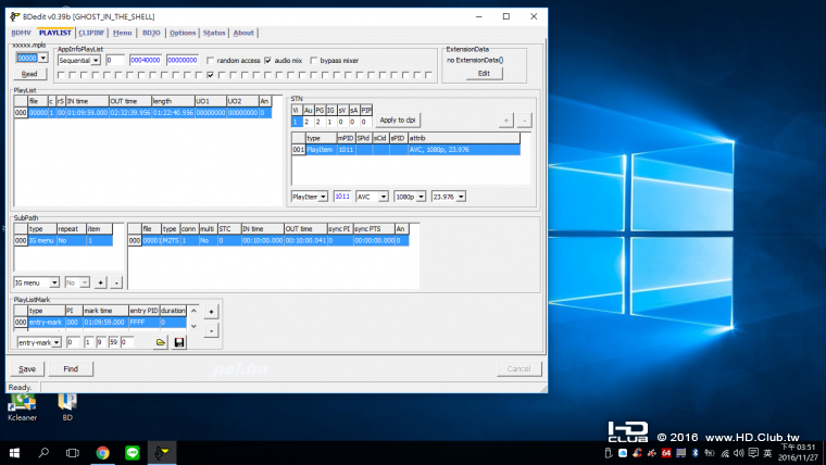

請問
步驟6    我用 BDEDIT   在playlist 這邊  要怎麼加入一軌字幕啊?
因為我的 +號是反白的 如圖?
還懇請大家賜教  讓我習得 BD 原盤 加入中文字幕大法   先叩謝了~~~

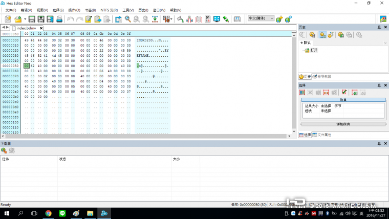

就依您的步驟5的位置是正確的,從 0x050 開始的 02 到 09 的 8 個字節來對照,依照新封裝檔案的02到 09 的 8 個字節複製或修改到原始檔案相同的位置就可以了。

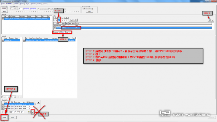

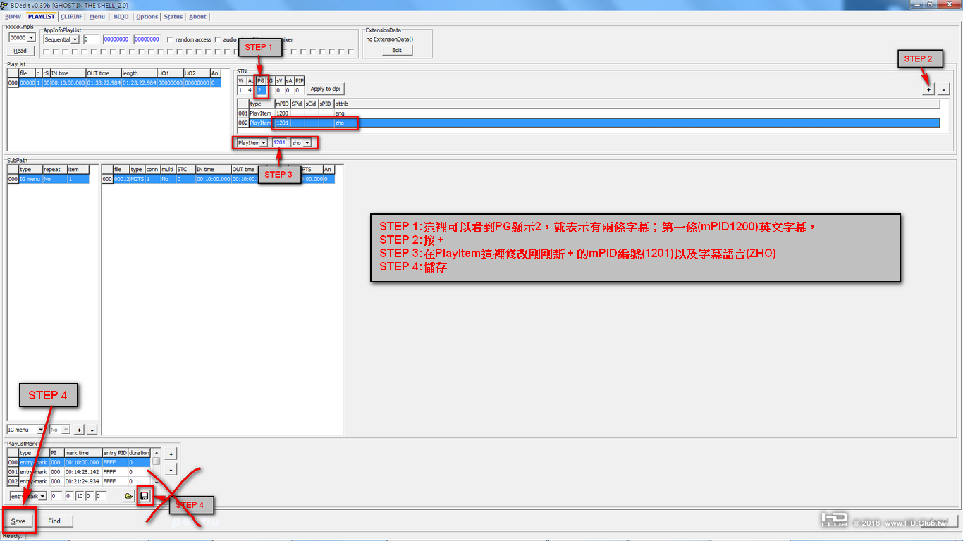

還沒結束
1.接下來還必須回到剛剛添加字幕的原盤光碟檔案中的  \BDMV\PLAYLIST  刪除 00000.mpls.backup檔案
2.然後將BDMV\PLAYLIST中的"00000.mpls" 複制到 "\BDMV\BACKUP\PLAYLIST" 目錄裡覆蓋原文件
3.再進入BDMV\CLIPINF中將 "00000.clpi" 複制到 "\BDMV\BACKUP\CLIPINF" 目錄裡覆蓋原文件
以上才算完成
至於00000.mpls跟00000.clpi中的00000這5個數字在此只是舉例,還是要按照您在1~4步驟製作過程中所產生出的檔案編號為主。
另外還必須提一下,肉醬版的藍光原盤用tsMuxeR這個程式是無法搞定的(依小弟的失敗經驗)。就先這樣了!
