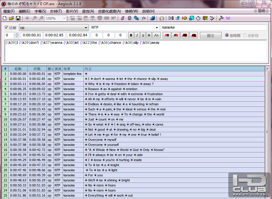

step.1 首先將歌曲的卡拉ok部分給處理好 ({\k)

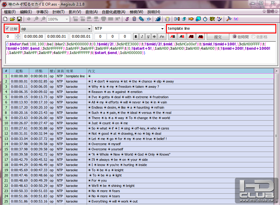

step.2 在效果的地方 輸入template line 同時將註解打勾 (通常安排在第一行)

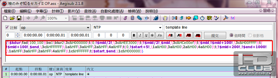

step.3 在template line的框中輸入想要呈現特效的標籤 (語法)

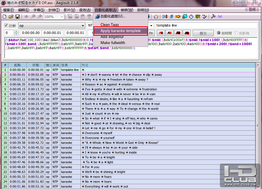

step.4  上方的功能表 --> 自動化處理 --> Apply Karaoke template
然後就會看到效果已經呈現了

  1. {\$kdur\fad(100,100)\be1\blur2\3c&H000000\t(0,!$mid/2!,\3c&HEE3000)\t(!$mid/2!,$mid,\3c&HCe00ef)\t($mid,!$mid+100!,\3c&H00FFFF)\t(!$mid+100!,$end,\3c&HFFFFFF)\1a&HFF\3a&HFF\2a&HFF\4a&HFF\t(0,!$start+5!,\1a&H00\3a&H00\2a&H00\4a&H00)\t(!$mid+200!,!$end+1000!,\1a&HFF\3a&HFF\2a&HFF\4a&HFF)\1c&HFFFFFF\t($start,$end,\1c&H000000)}
