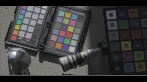

如果你安裝好了,高高興興的試拍一下,發現怎麼畫面灰灰的?先別急!!! 小弟也是急性子一安裝好就以為無敵了
再看看這個風格到底是怎麼一回事:
其實灰灰的是正常,這可是後製調色的第一大步!!
Technicolor的CineStyle風格的特色就是,可以提升相機的動態範圍(dynamic range)
看看一下:
第一個是CineStyle風格照下來的,下面Canon內建的風格照的
你會發覺,canon拍的色彩比較鮮艷,對比比較高,黑色也是對的,而CineStyle灰灰暗暗的
但是事實上,CineStyle拍下來的動態範圍比較高,陰影下的細節都有比較明顯。此時對後製就是有很大的幫助

發表於 2011-5-22 09:53:28 | 顯示全部樓層
本文章最後由 912 於 2011-5-22 09:59 編輯
测试了一下,并没有提升动态范围,呵呵
倒是,
暗部加了彩,亮部减了彩,也算是有点用处了。
 樓主| 發表於 2011-5-22 10:13:38 | 顯示全部樓層
本文章最後由 htjmartin 於 2011-5-22 10:26 編輯
测试了一下,并没有提升 ...
912 發表於 2011-5-22 09:53
當然不是一安裝,相機的感光原件就更新了…呵
只是比較起來,這樣做比用canon內建的風格還好用,可以正確的後製調色。

發表於 2011-5-22 21:52:51 | 顯示全部樓層
這玩意並沒有提昇動態範圍,只是在拍的時候避免亮部被clip掉,所以一開始拍的時候感覺灰灰的
進電腦以後,這玩意可以幫助不會或不想花時間調光的影像工作者還原成為較為理想的視頻色彩
縮短工作流程,提高工作效率是這軟體的主要用途,這也是蠻重要的啦
當然這玩意還是比不上懂得調光調色花時間慢慢烹調出的效果
可以預期這個功能會被列為5D3的標準功能,改善相機色彩與視頻色彩間的偏差
