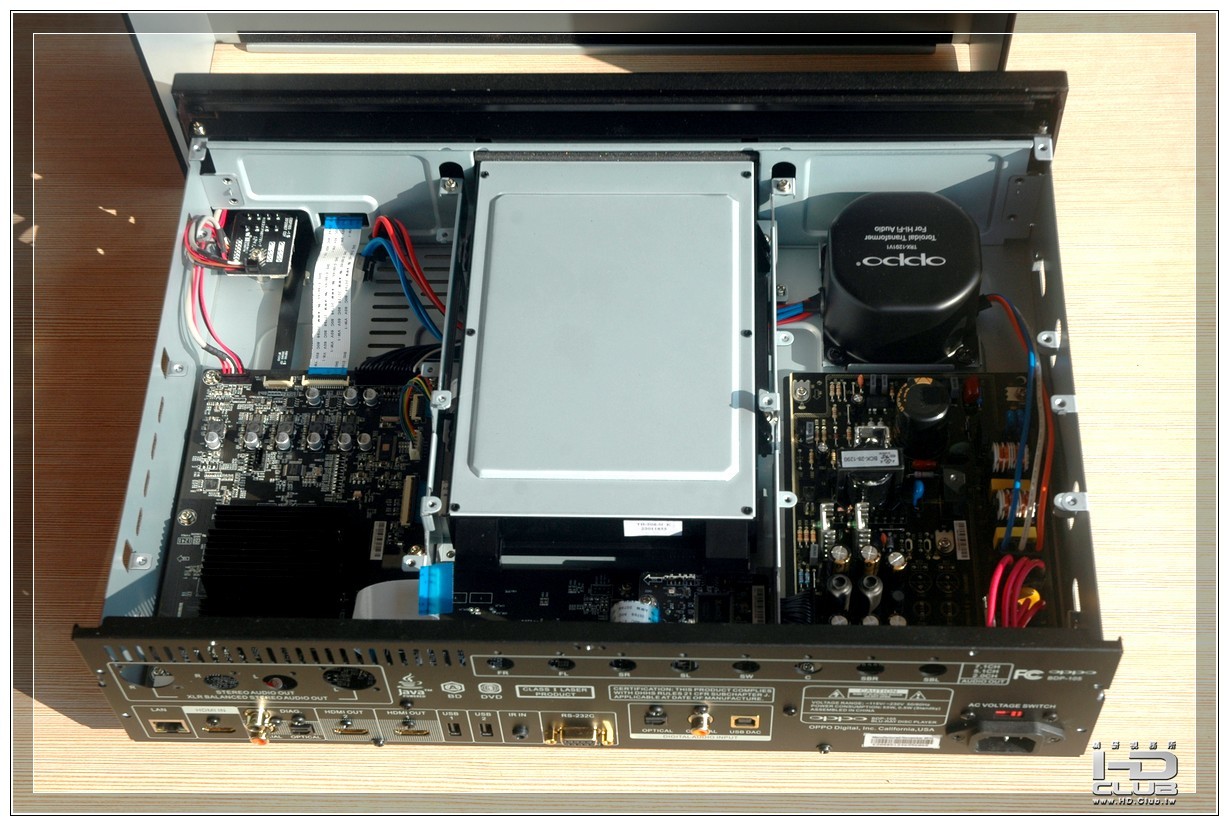

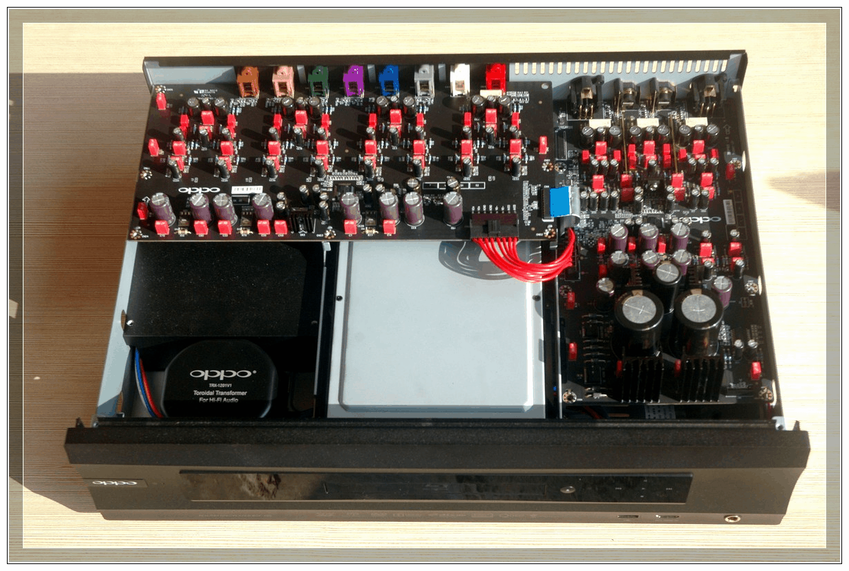

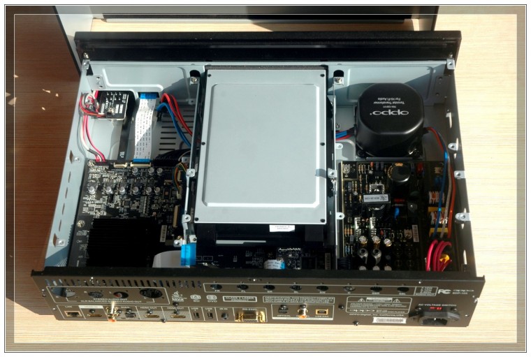

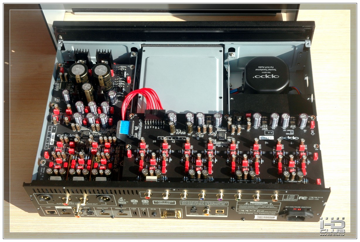

拆開本機,初步可分為兩個重點:影像處理與播放部分+聲音的前級解碼輸出,而不管哪一部分都有很貼心的設計,讓人覺得他不只是一台播放機,還是台綜合輸入的前置處理器。
先從影像部分來說好了:

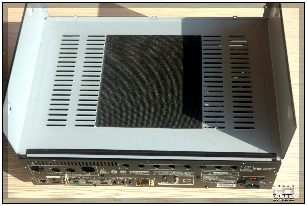

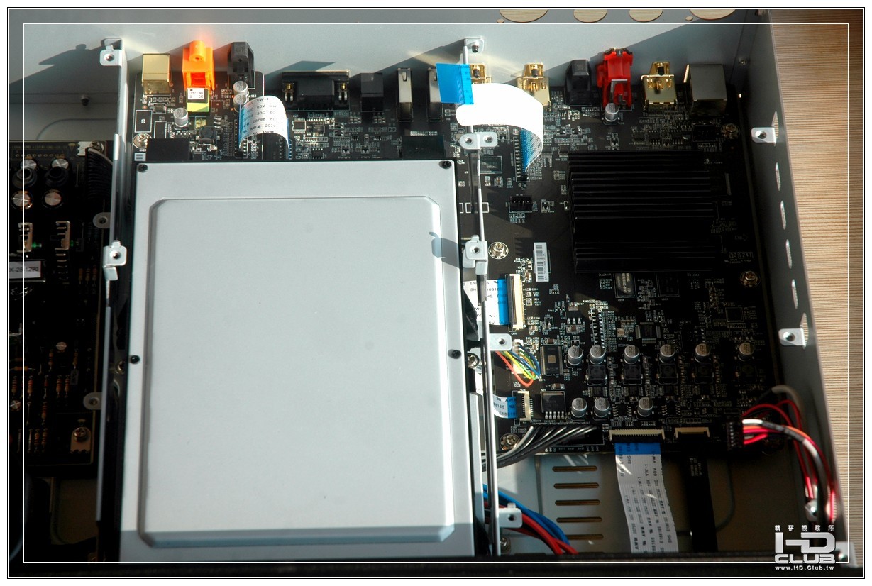

主晶片配置超厚的散熱片,這樣我想不管多熱的天氣,長時間播放都不用擔心過熱導致當機了吧。
1.搭配超級精緻穩定的藍光讀取轉盤,和影像解碼處理為一台標準的藍光播放機。連上蓋到機構一體的防震措施。
多重防震的穩定讀取轉盤機構,讓讀取資料的錯誤程度達最低程度。
2.搭配USB輸入端子或是無線     +有線網路,讀取或播放各式多媒體,為標準的播放機。

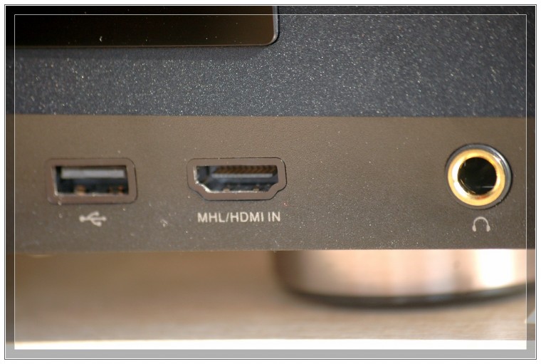

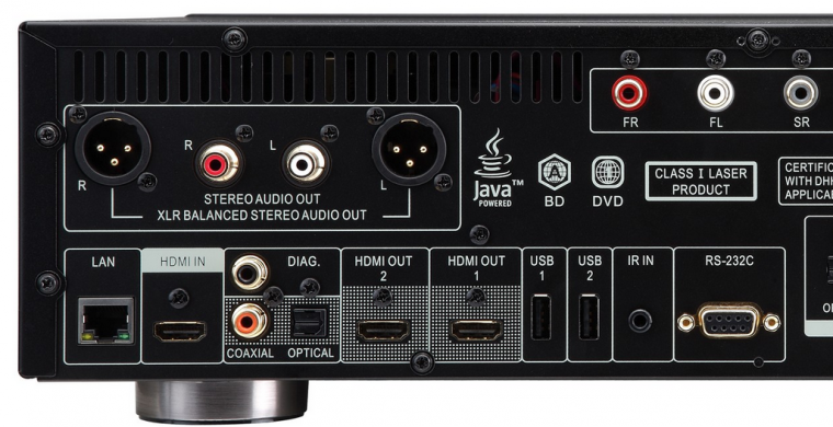

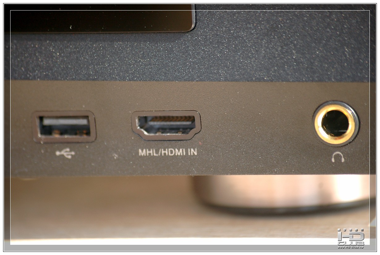

3.前後各一組的HDMI輸入端子,讓外部的影音信號,可升頻或是解碼輸出,甚至也可以為MHL的輸出裝置所相容使用(MHL (Mobile High-Definition Link) 為行動高畫質連結技術,一端連結行動裝置(手機、平板電腦等)的miniUSB埠,另一端連結電視的HDMI埠,便可傳輸高畫質影像,同時為行動裝置充電。
聲音的部分:
1.分離式獨立的專屬電源環形變壓器,電磁干擾更低的線性電源,可提供更穩定的供電,不光是如此,還將數位電源的處理機板也用內部機構隔離開來,這樣就能讓聲音的前級處理,得到更純淨的電源了。

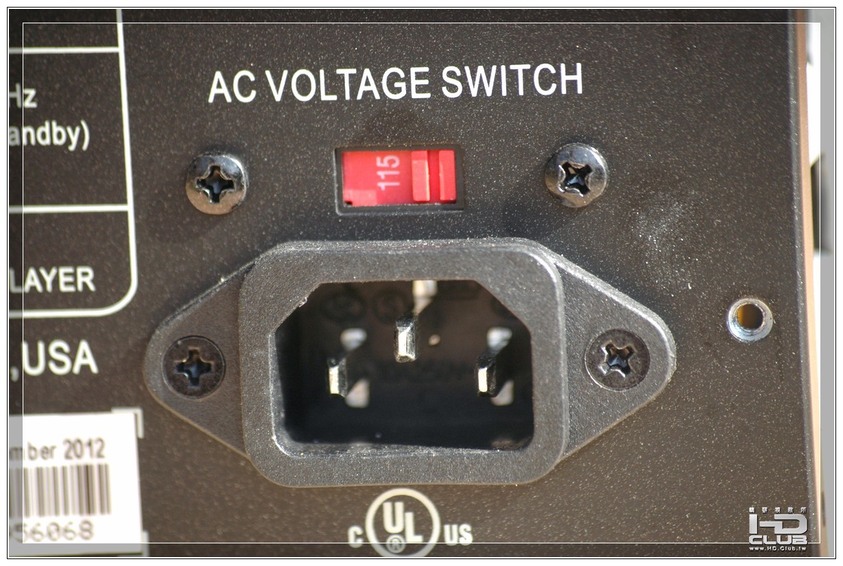

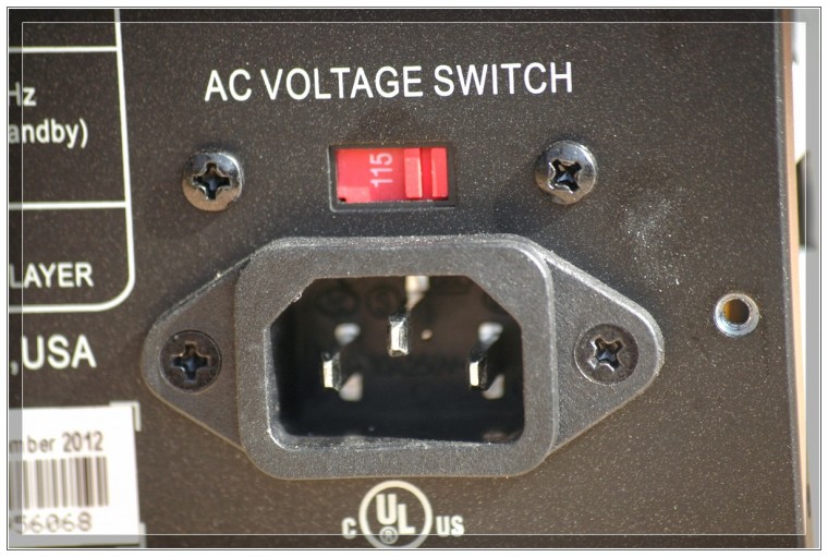

下圖中115-220V切換開關是為了環型變壓器切換電壓所設立,切記要切在正確位置,以免燒壞機板。

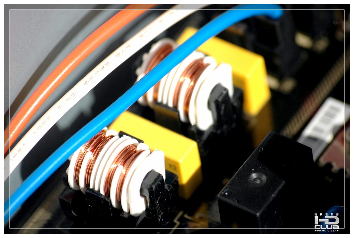

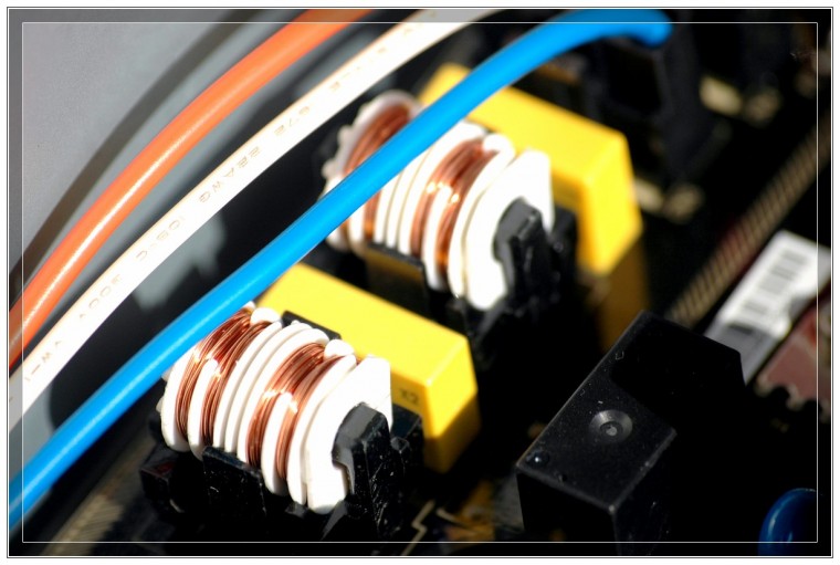

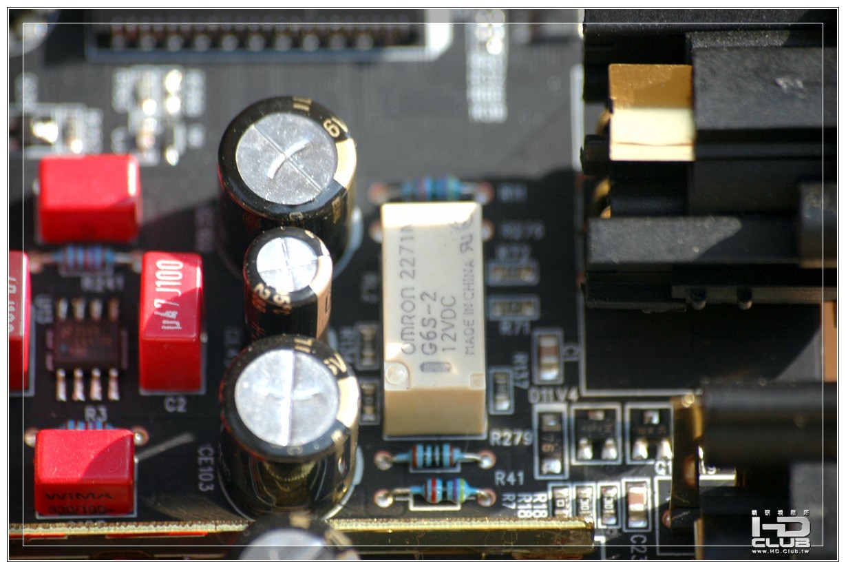

數位電源隔離罩內部:配置有EMI處理回路和線性電源供電控制的繼電器

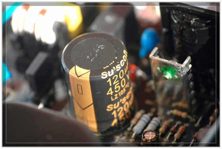

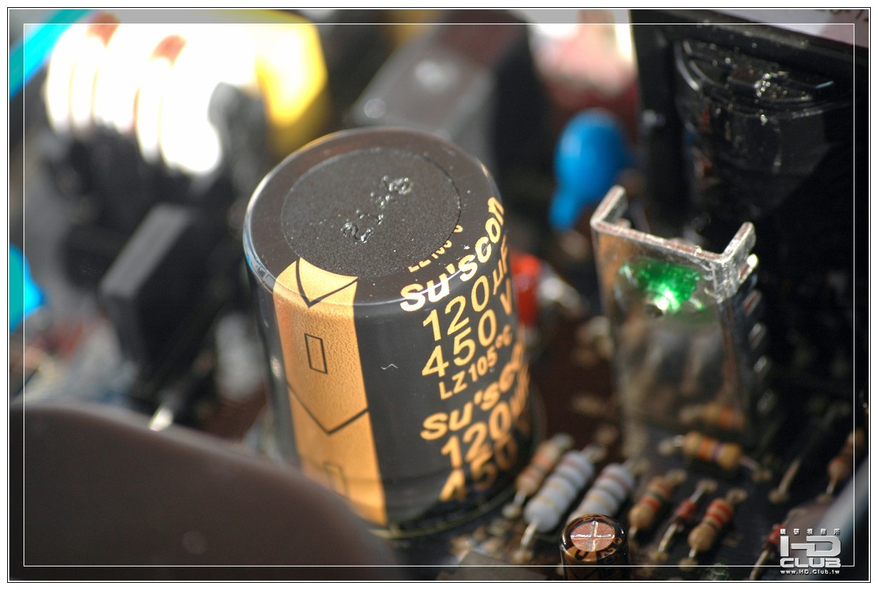

數位電源一次側的主濾波電容

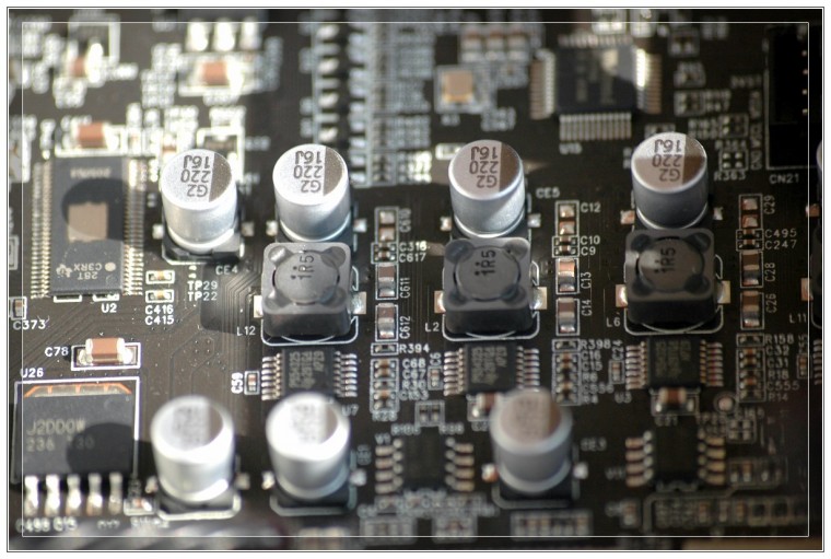

影像處理機板的電源再次處理。

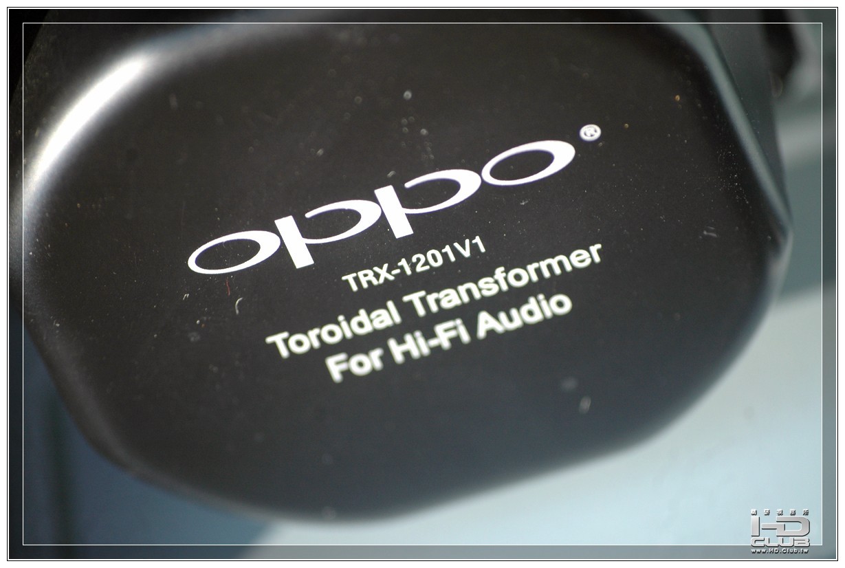

線性電源的變壓器,外加一個金鐘罩鐵布衫。

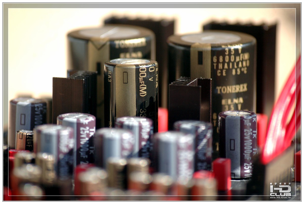

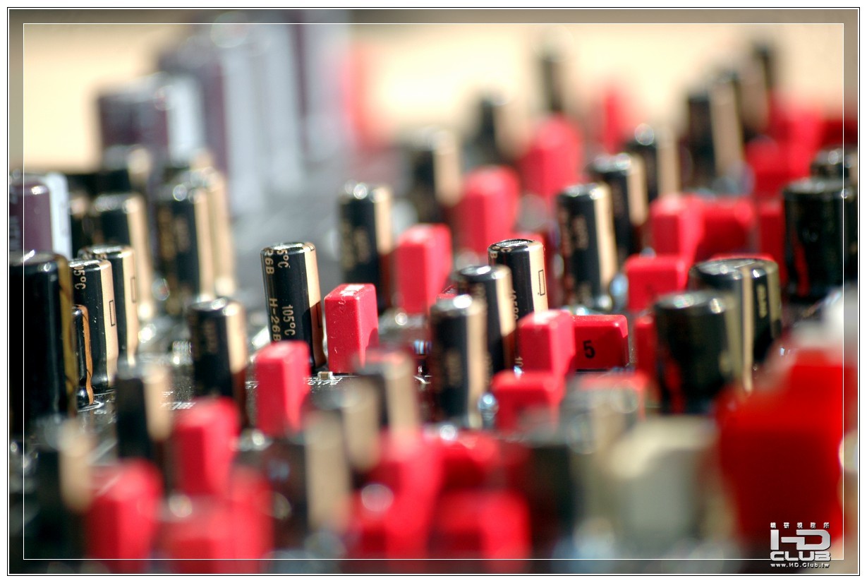

線性電源的濾波電容及相關的零件。

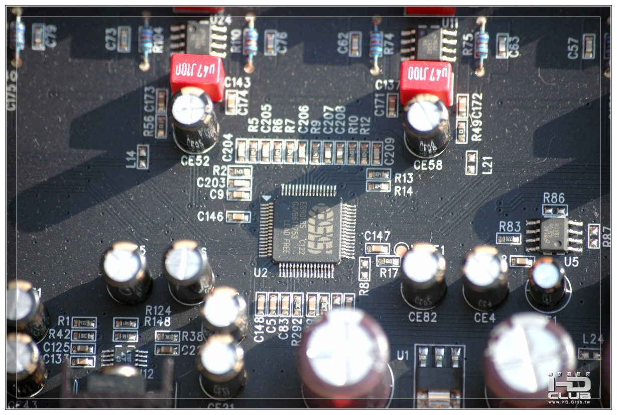

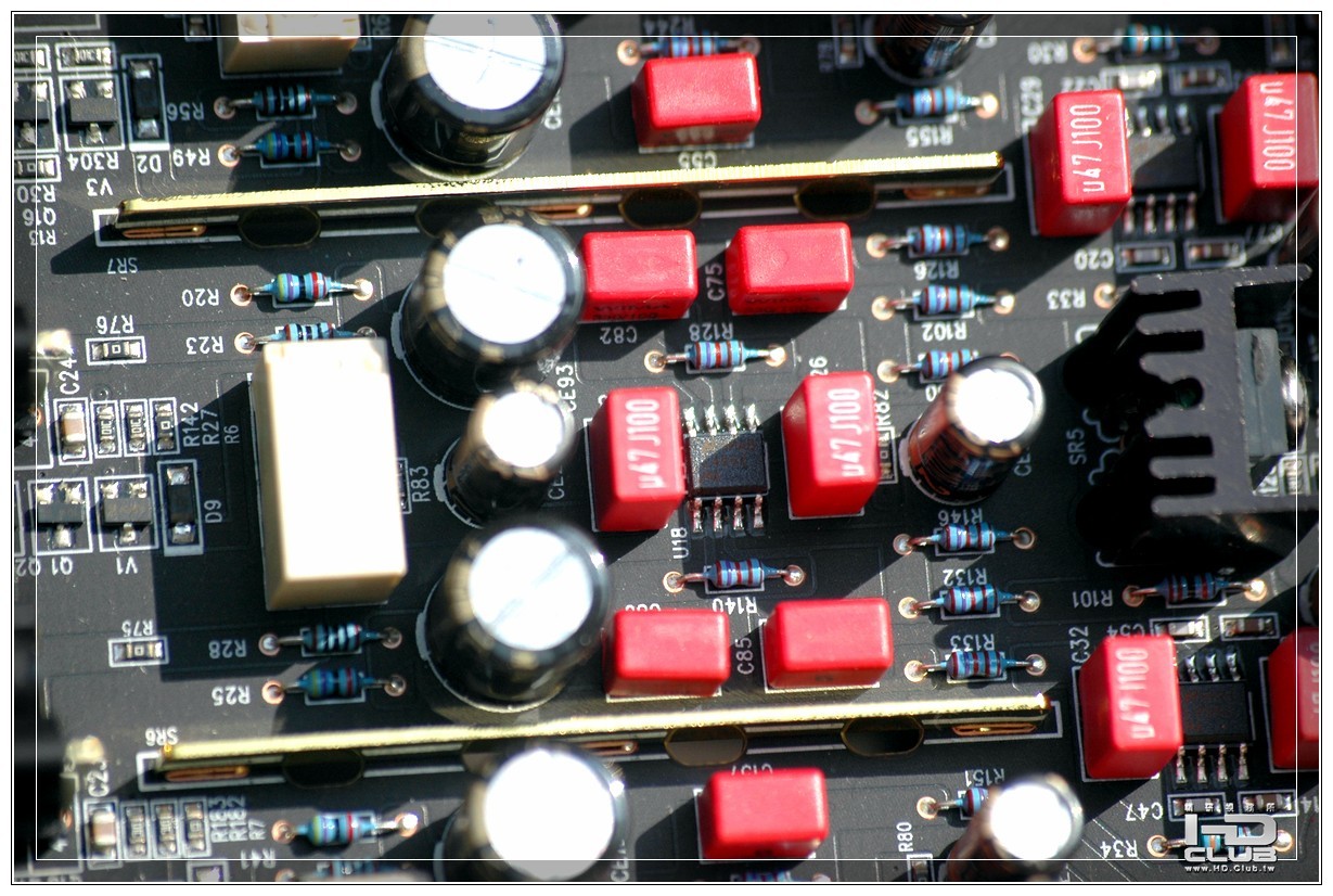

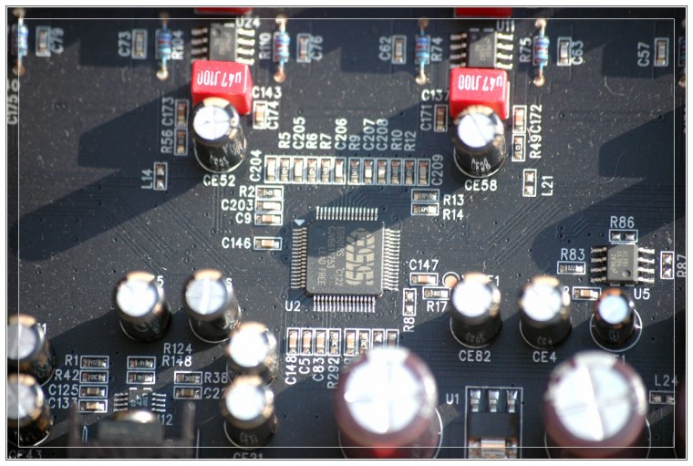

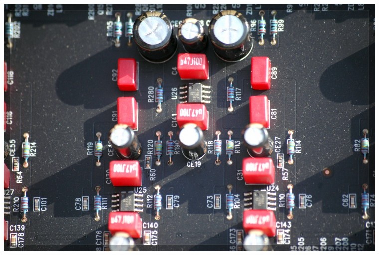

2.單獨的機板和DAC用來處理2.0與7.1聲道輸出。

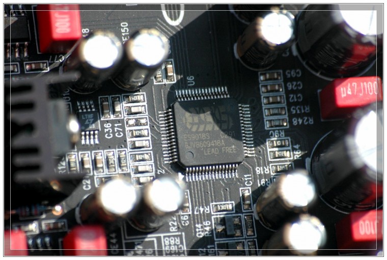

ES9018DAC可提供8聲道解碼輸出,DNR達129db(八聲道輸出時)。

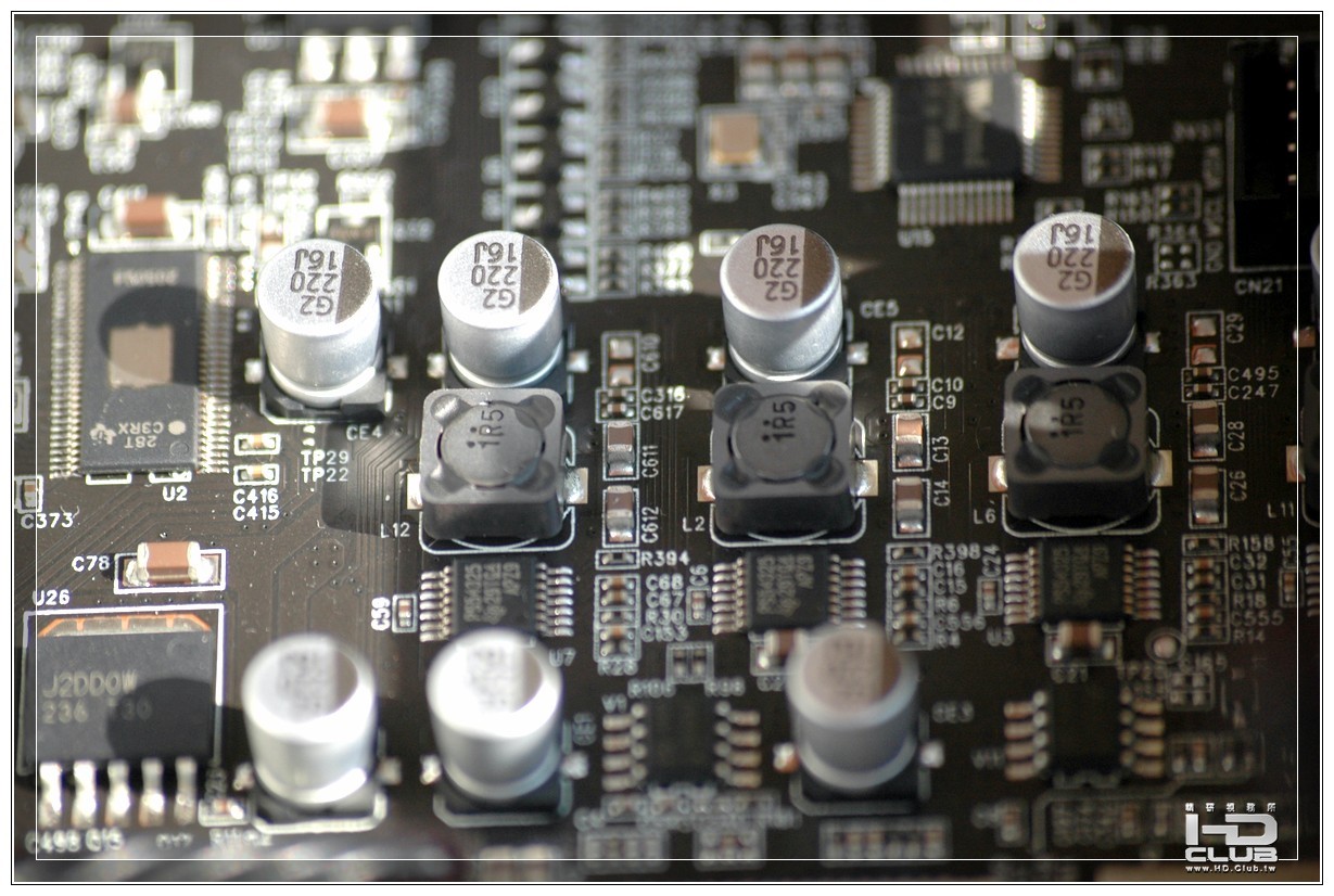

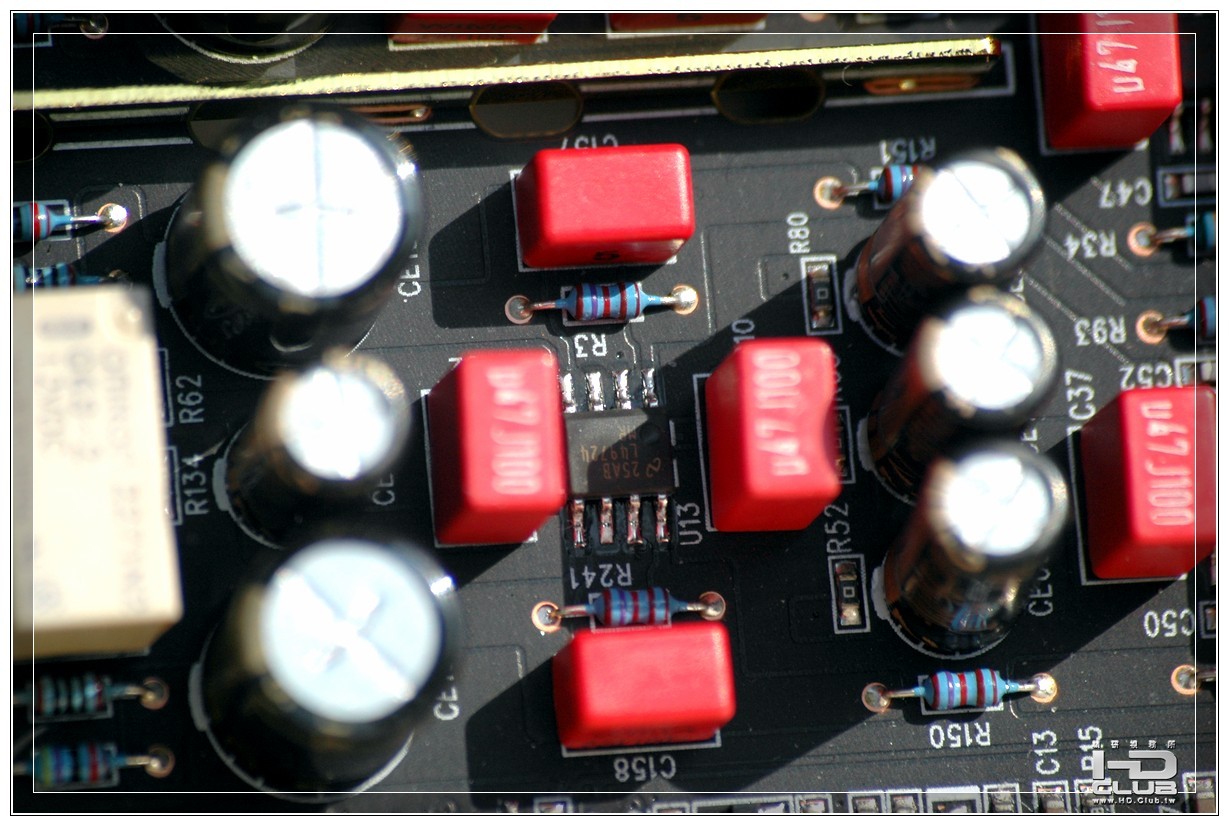

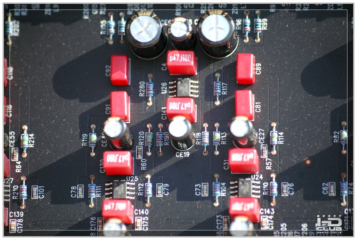

解碼輸出類比放大迴路

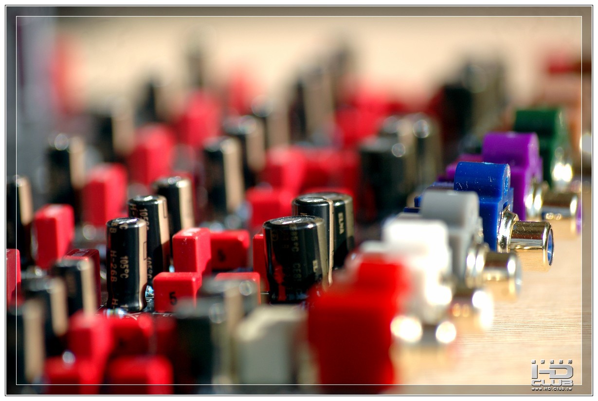

排列整齊用料精選的零件陣列
聲音輸出端子

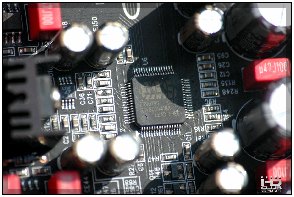

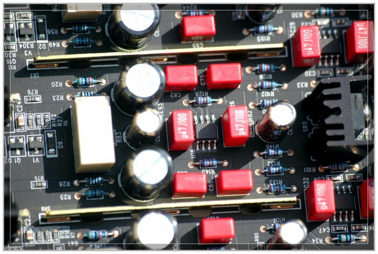

3.單獨的全平衡兩聲道處理機板,高達DNR133db。(MONO 處理為135db)
ES9018 DAC 在單獨作為2.0聲道輸出時,DNR高達135db,這麼低的雜訊,難怪要單獨獨立一個機板來處理,
聲音迴路間還用金屬隔開,以保證左右聲道之間的串音程度達到最低的程度。
聲音的輸出端子與線路用繼電器隔開,讓開機的瞬間衝擊電流完全不會影響後級和喇叭,也不會聽到不該有的開關機雜訊。

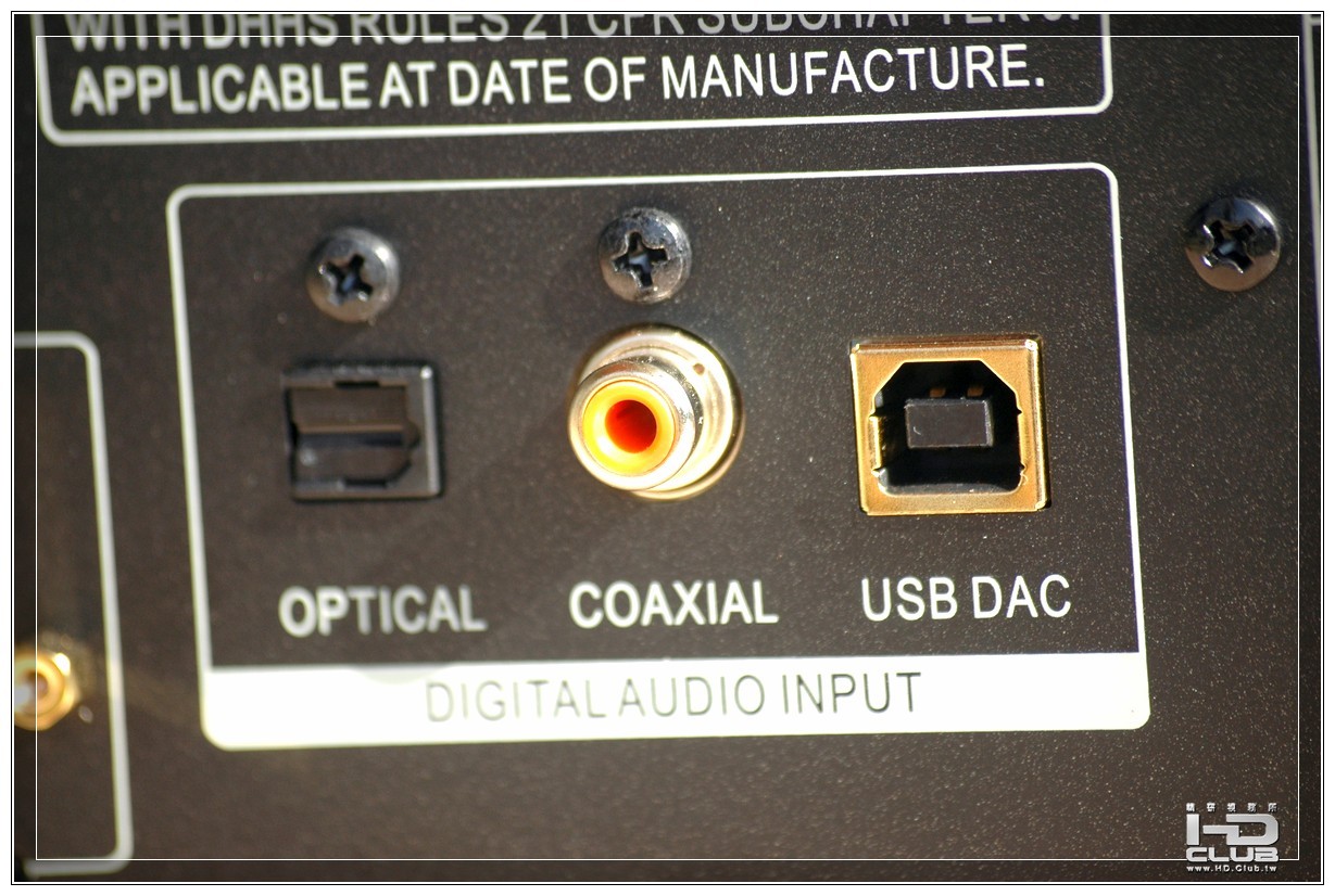

4.支援外部USB 光纖 同軸 聲音輸入DAC解碼
只要有綜合擴大機的人,都有DAC可用,但是除非高價擴大機,不然解碼轉換的效果都只能說差強人意,這台BDP-105
將機器內部的功效應用到極致,也就是將內部的頂級DAC ES 9018當解碼器用,光是這一點,這台機器就已經是一部完美的DAC了,USB輸入的部分還支援到24BIT 192K的取樣率,可惜未支援SACD的DSD輸出,不過搭配電腦或是IPAD的華麗播放介面,已經讓不少人口水直流了。

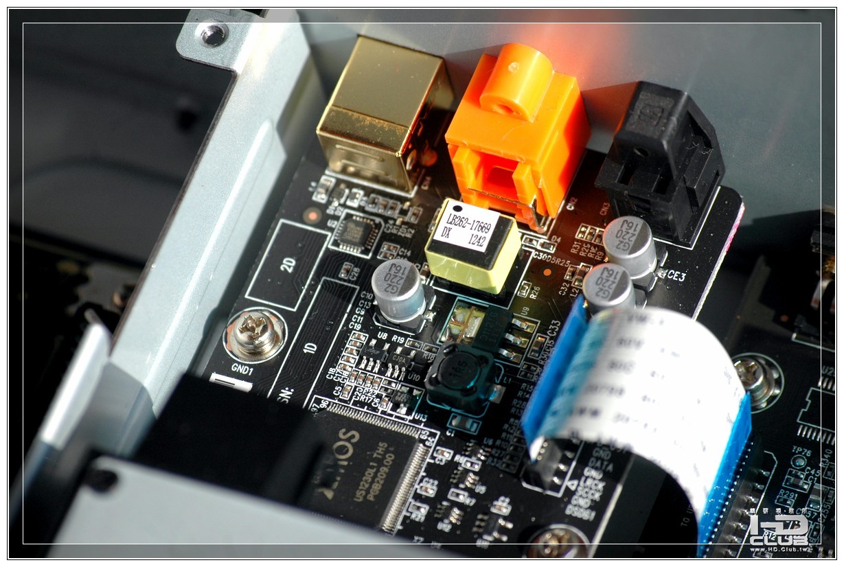

同軸 光纖 USB DAC內部接收與處理機板

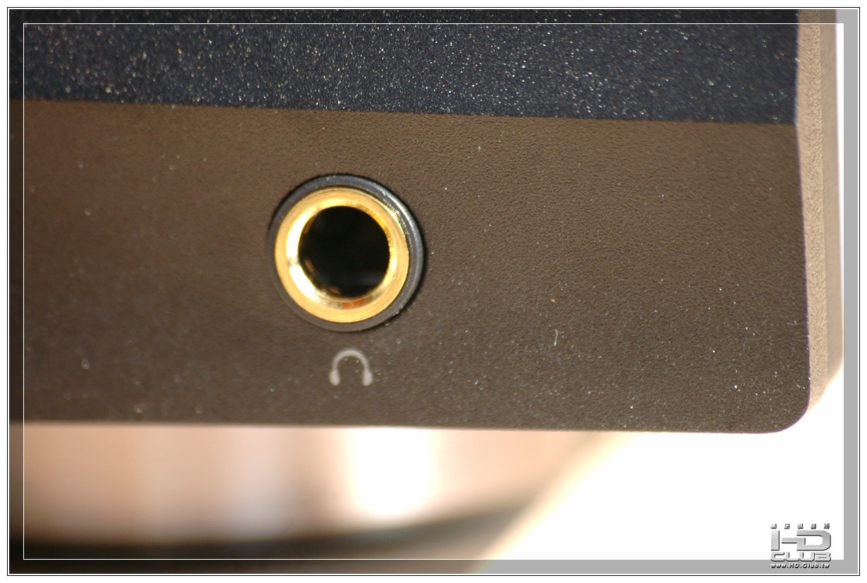

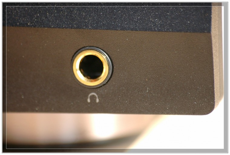

5.單獨的耳機輸出迴路。
夜深人靜或是喇叭還沒布置好的時候,有耳機輸出真是好用極了。
耳機內部機板

請問耳機孔可以推到怎麼樣的耳機?謝謝

請問耳機孔可以推到怎麼樣的耳機?謝謝
看到一段對岸對其耳擴的評測
參考一下
USB解碼靈活靚聲
現時愈來愈多人轉聽數碼音樂,為方便樂迷,BDP-105亦增設了USB解碼功能。其ESS Sabre32 Reference DAC解碼晶片,只要經USB接駁電腦,即提供24bit/192kHz PCM解碼,將數碼音樂轉換成模擬格式,比用電腦解碼,音色明顯更通透。加上設有只會配備在頂級機款的XLR平衡插口,可將解碼後的模擬音訊傳送至高階擴音機,音色細膩無雜音,對發燒級音響迷來說,可謂夢寐以求的規格。另外為了照顧愛用耳機聽歌的樂迷,BDP-105更能充當耳擴使用,位於機面的6.3mm耳機插口支援120mW@60ohms輸出,就算接駁高阻抗的高階耳機,都驅動得流暢自如,音色細節盡現。

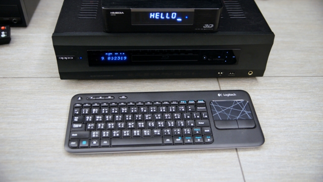

而 103 及 105 都有 HDMI in 的功能, 這意味著家中有 HDMI 輸出的裝置
都可以藉著 OPPO 的優越視訊昇頻功能而優化 !
我接上 Himedia 900B 果然品質有所提昇

剛好小弟也有一台HiMedia HD600
不過小弟是接103
1. HiMedia 撥RMVB(包含遠端存取) , 是可以藉由103 HDMI in 來撥放的
且畫質改善相當多
2. HiMedia HDMI in 到103後
103有input 按鍵 , 把它切到HDMI in 的畫面, 就會出現HiMedia 的畫面
接下來就用HiMedia 的遙控器控制了
3. 小弟是用同牌2port 的外接盒 , 是ok
但再外接出去到是沒試過@@, 理論上應該是要ok

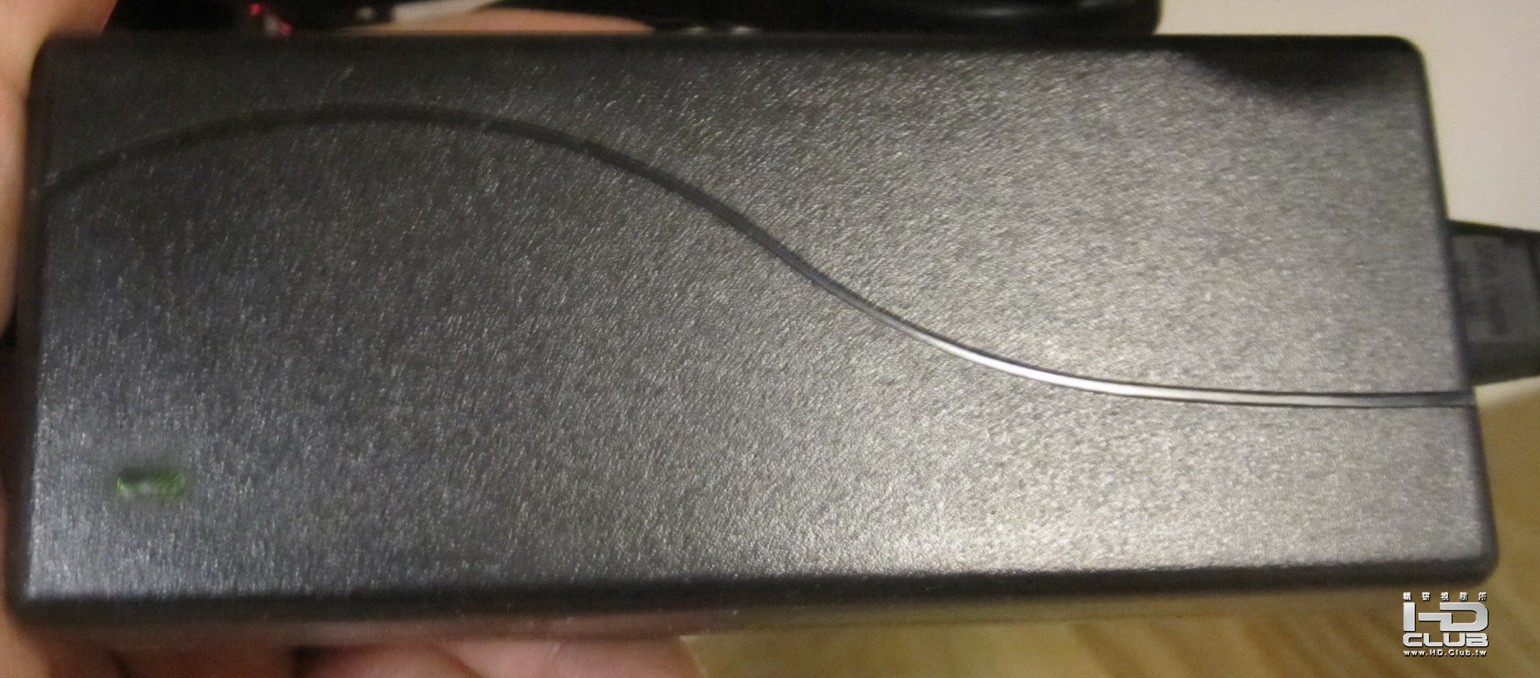

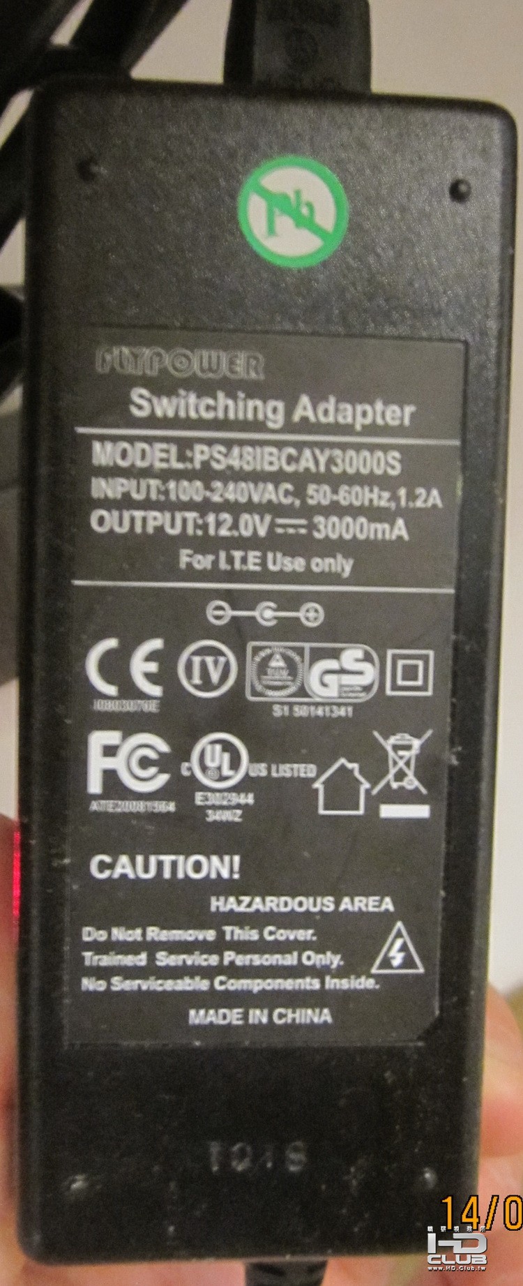

105 受惠於支援HDMI In,使得它能夠"開外掛"播放更多格式,真吸引人!附上變壓器的照片,不過應該跟Sam 大手上是同款的吧 ?! 弟的運氣較好,暫時沒碰上讀不到的問題,不過倒還真的沒有接上HiMedia 的機器過,之後期待Sam 大的測試
