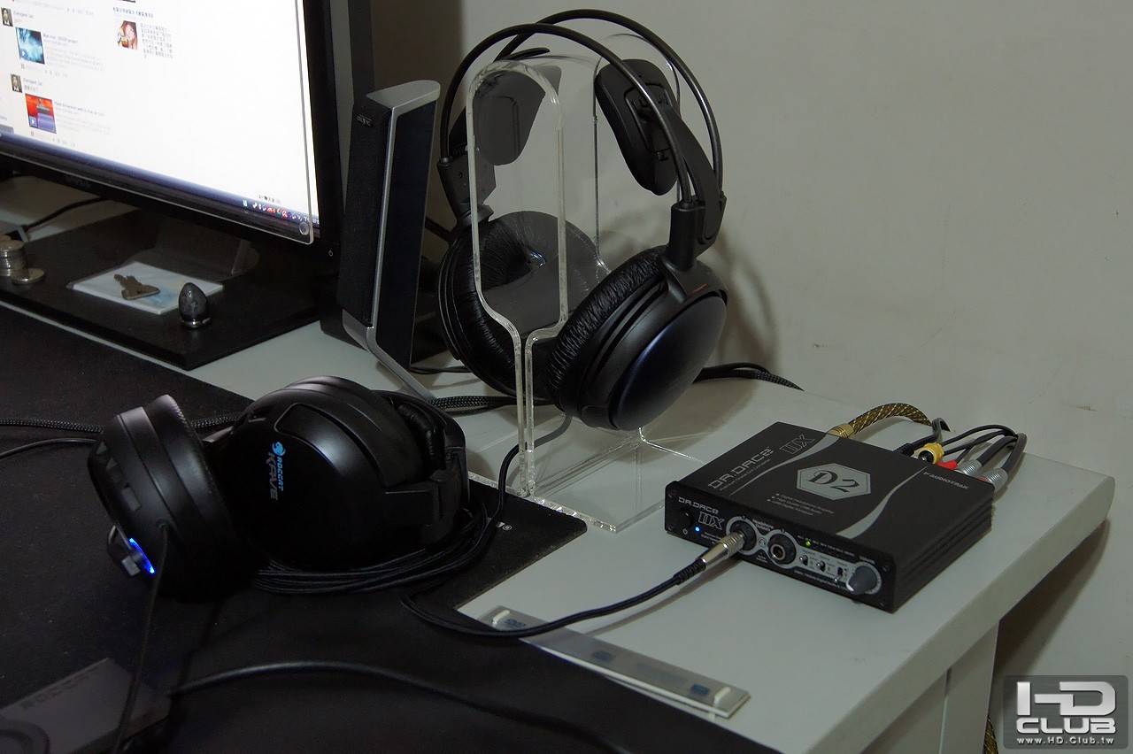

最近因為新購入了一套耳機系統
結果不小心手殘在安裝時把音效卡的Toslink output與DAC Toslink output對接
播放音樂的瞬間音效卡就這麼掛了,所以目前是用主機板上的音源來輸出
雖然這張卡還在保固期,不過想說拿去維修後順便再物色音效卡
因為想嚐試看看Coaxial輸出的聲音如何
目前的系統如下:
PC(Source)→ASUS Xonar DG(音效卡,掛點)→5.1 Channel - 3.5mm output→ROCCAT KAVE(玩遊戲用)
                     └→Toslink output→AudioTrek Dr.DAC2(Toslink input)→ATH-A900(聽音樂用)
PS3(Source)→HDMI輸出Video→DELL U2410 Monitor
      └→AV terminal Audio→AudioTrek Dr.DAC2(RCA Line in)→CREATIVE I-Trigue 3300(RCA Line Out)
