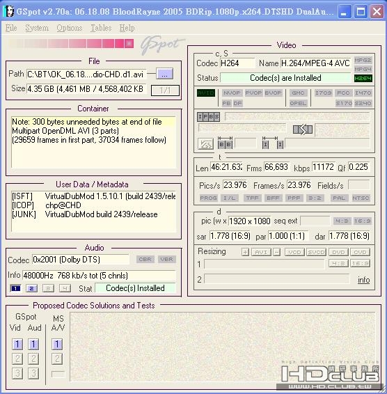

發表於 2008-6-27 11:33:53 | 顯示全部樓層
請問這種格式的AVI在PS3有機會播嗎?還是我該如何轉檔呢?
我抓了一堆這樣格式的片子只能在HTPC上播..
另音效有支援DTS or DTS-HD嗎?
[ 本帖最後由 jackchou77 於 2008-6-27 11:40 編輯 ]
 樓主| 發表於 2008-6-27 12:08:50 | 顯示全部樓層
原帖由 jackchou77 於 2008-6-27 11:33 發表
這種玩意兒可能要用tsMuxeR來試試看了!
單純的AVI封裝應該PS3沒辦法播.
發表於 2008-6-27 12:23:50 | 顯示全部樓層
也就是判別為H.264 格式沒機會用過水的方式直接支援嗎?
看來..這類的片子還是少抓好了....
另若是一般AVC格式的音效檔是否支援DTS or DTS-HD呢?
原帖由 土匪 於 2008-6-27 12:08 發表
單純的AVI封裝應該PS3沒辦法播.
 樓主| 發表於 2008-6-27 12:53:27 | 顯示全部樓層
原帖由 jackchou77 於 2008-6-27 12:23 發表
看來..這類的片子還是少抓好了....
AVI封裝的只支援DivX或Xvid的影像,聲音可以是MP3或是AC3(DTS我就不太清楚了)
H264或X264等AVC可以試試MKV2VOB,
再不行的話就要想辦法弄成BDMV了!
