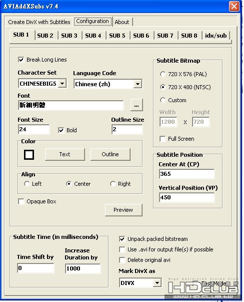

原帖由 jerrykao 於 2008-8-18 21:21 發表
我用640*272  垂直設270 , 水平設220 , 字大小設28, 字幕也是在正中間,
勾選Full Screen 後, 字垂直還是在中間, 水平會向左偏移, 最左邊的約5個字被cut掉......
垂直改設 250,  230 , 272,.....通通一樣.... ...
所以我放棄了...用電腦播放..囧!!

至於那個字幕置中的問題,可以先用測試模式尋找正確的VP值…

發表於 2008-10-31 23:09:38 | 顯示全部樓層
各位大大如果是要把解析度低於720X480的AVI檔以Aviaddxsubs加上字幕
變成Divx檔給PS3播放,
可以試試把subtitle bitmap設成720X480, vertical postion(VP)設成450,
字體大小設30左右,應該可以在PS3播。

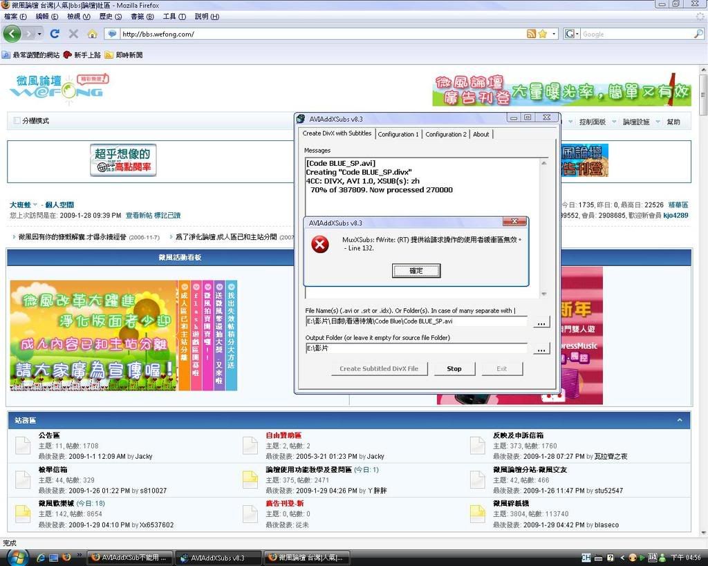

發表於 2009-1-31 15:31:37 | 顯示全部樓層
各位大大,請問一下,為什麼我怎麼轉字幕都一直合併不進去阿
轉完的畫面好像也跟大大提供的不一樣,可以幫幫我嘛?
[ 本帖最後由 panda33 於 2009-1-31 15:33 編輯 ]
發表於 2009-2-1 06:34:09 | 顯示全部樓層
@jeng7722
來去問問作者…
@panda33
你要不要用新版8.3試試?
可以用測試模式測試看是字幕跑出畫面外還是字幕跟本沒加進去…

發表於 2009-2-2 09:06:52 | 顯示全部樓層
@jeng7722
下載這個,然後開avidemux2_gtk,讀取(Open)再存檔(Save)過水一次應該就行了,什麼都別調
主要是因為原AVI可能損壞或什麼的
http://avidemux.sourceforge.net/download.html
有事或沒事都請回報一下,謝謝!
@panda33
8.3…
"Configuration 1"最下面右邊有個"Add Test Subtitles"
它會把每個字幕位置的數值和定位顯示在畫面上
一分多鐘應該足夠把所有位置都顯示出來…
[ 本帖最後由 NiGHTsC 於 2009-2-1 21:09 編輯 ]

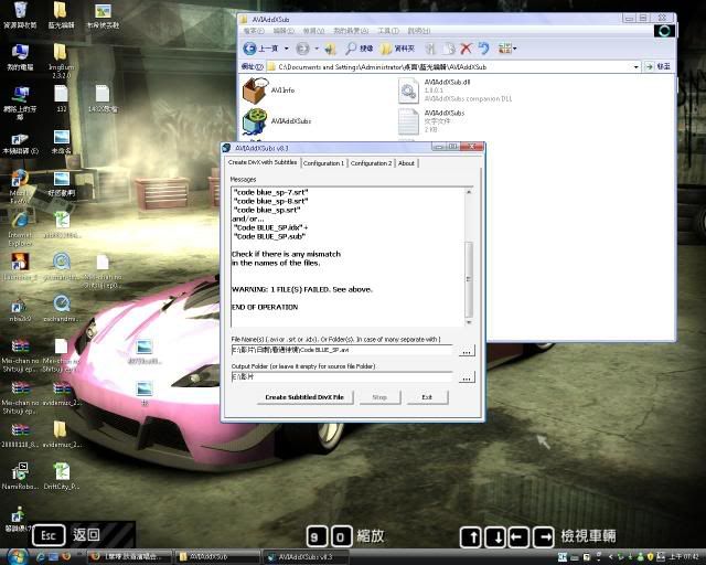

發表於 2009-2-22 20:33:05 | 顯示全部樓層
救命阿
[Thick.As.Thieves.STV.DVDRip.XviD-XanaX.cht.avi.avi]
No srt or idx/sub files found
in the same folder as the avi.
Looking for:
"thick.as.thieves.stv.dvdrip.xvid-xanax.cht.avi-2.srt"
"thick.as.thieves.stv.dvdrip.xvid-xanax.cht.avi-3.srt"
"thick.as.thieves.stv.dvdrip.xvid-xanax.cht.avi-4.srt"
"thick.as.thieves.stv.dvdrip.xvid-xanax.cht.avi-5.srt"
"thick.as.thieves.stv.dvdrip.xvid-xanax.cht.avi-6.srt"
"thick.as.thieves.stv.dvdrip.xvid-xanax.cht.avi-7.srt"
"thick.as.thieves.stv.dvdrip.xvid-xanax.cht.avi-8.srt"
"thick.as.thieves.stv.dvdrip.xvid-xanax.cht.avi.srt"
and/or...
"Thick.As.Thieves.STV.DVDRip.XviD-XanaX.cht.avi.idx"+
"Thick.As.Thieves.STV.DVDRip.XviD-XanaX.cht.avi.sub"
Check if there is any mismatch
in the names of the files.
WARNING: 1 FILE(S) FAILED. See above.
END OF OPERATION
救命阿 出現上面情形 何解???????????
發表於 2009-2-24 00:51:50 | 顯示全部樓層
找不到字幕,請把字幕更名為上述的名稱
有好幾個就在第二個以後的字幕檔檔名後面各別加上 "-2"~"-8"
