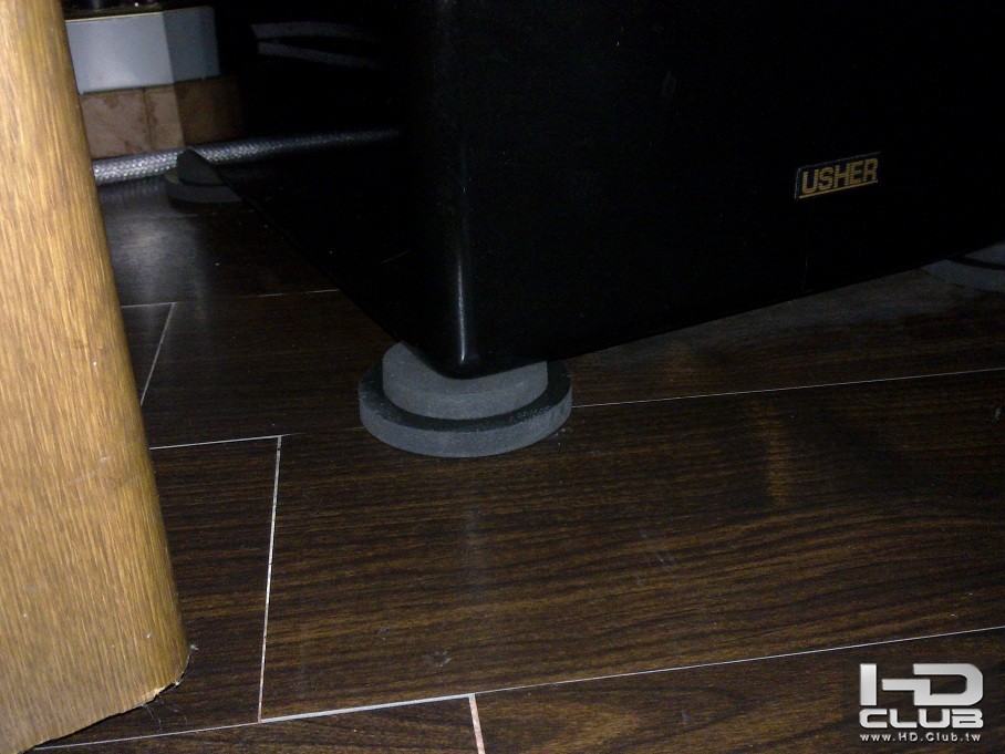

特力屋防震消音墊片85MM-2PC
記得2個重疊當一個腳座使用才有效果,直徑不要買太小的,會被212壓扁~切記
價格很便宜,2個100有找,小花費你就會感覺差異蠻明顯的~
裝太多會反效果,超低音會不夠力~

發表於 2011-10-18 09:31:31 | 顯示全部樓層
圖片來了~~~
原本是要用兩片都是大片的(直徑約9cm).但怕低音吸太多.
也就改成一片用小一點的(直徑約6.5cm).真的很便宜.一份NT:45.
買四份=180元.對於吸震及防止拍邊.真的有效耶.
感謝小柏兄的分享.

環境不同調整也不同改成Damping:HI
Freq:28把腳座取下,照片同上樓小高兄墊的軟墊
