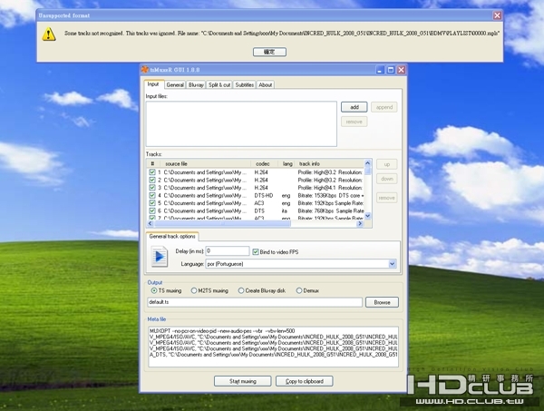

土匪老大,小弟照你的方法使用tsMuxerGUI 1.88b轉換,但見發生問題如下:
請問出現以上 Unsupported fotmat 情況是什麼原因?
強行轉換出來的字幕不能顯示(power dvd 8.0 及 MPHC)
請幫幫忙!

原帖由 pencilngan 於 2008-11-4 19:32 發表
34759
請幫幫忙! ...
圖太小了,根本看不清楚是什麼東西!!!
[ 本帖最後由 土匪 於 2008-11-4 20:09 編輯 ]

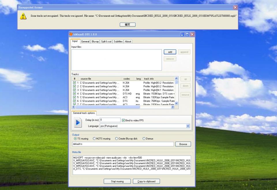

發表於 2008-11-4 20:55:42 | 顯示全部樓層
回復 #51 土匪 的帖子
上傳新的圖片
 樓主| 發表於 2008-11-5 10:42:58 | 顯示全部樓層
不要這麼貪心啦!
把不需要的影像軌跟音軌去掉試試看...
發表於 2008-11-5 19:06:25 | 顯示全部樓層
影像部分,將前2個(H.264)去掉
只保留第3個Profile:[email protected].....這個才是你要的東西
試試看可不可以!
