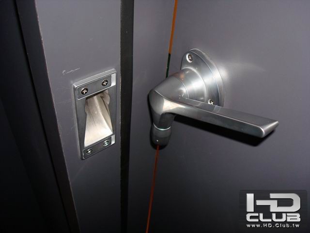

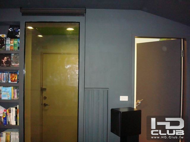

原先希望能把詳細建立視聽室過程寫下來.但製作時的照片不小心刪掉了.所以無法分享製作過程.只能分享結果.關於那扇門室請木工師傅做的.裡面角料很密集.其他空隙都室隔音墊.

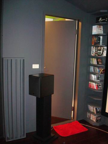

這是從室內看出去的樣子

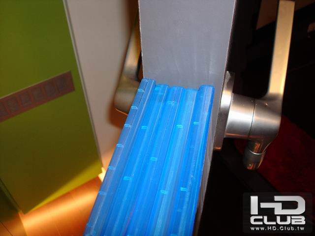

門的厚度連超過了5片藍光加起來的厚度.

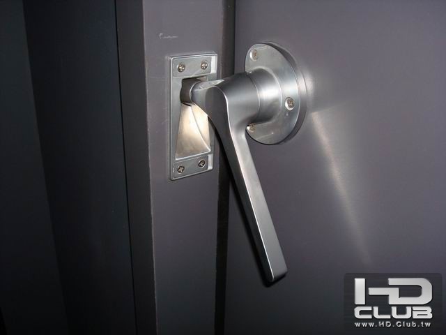

特別用來緊密門與框的手把.

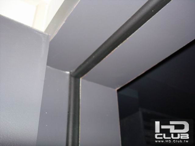

手把將們與框中間的氣密調壓得很緊.
左邊這塊透明的玻璃為2層8mm的膠合與強化玻璃.中間有近10mm間系抽真空.上方為遮光捲簾.
聲音雖然阻隔了很多.後面的那扇門為車庫入口.將房門關起來站在停車場.完全聽不到聲音.但在視聽室門外還視聽得到少許的聲音.不過聲音還是在可接受範圍

發表於 2011-8-3 10:34:20 | 顯示全部樓層
原先希望能把詳細建立視聽室過程寫下來.但製作時的照片不小心刪掉了.所以無法分享製作過程.只能分享結果.關 ...
FRANKLIN0815 發表於 2011-8-2 21:37
緊密門的做法可否進一步分享?
很多人都想瞭解吧!
手把五金是您自己購買嗎?
可否透露購置地點及價位?
謝謝分享!

 樓主| 發表於 2011-8-6 13:49:03 | 顯示全部樓層
緊密門的做法可否進一步分享?
很多人都想瞭解吧!
手把五金是您自己購買嗎?
可否透露購置地點及價位?
謝謝 ...
dean222 發表於 2011-8-3 10:34
我正在整理關於視聽是施作內容更的詳細資料.視聽室的擴散版是買現成噴漆的.關於們的部分其實並沒有特殊之處.特別應該就在那把手.有關把手相關訊息我會問完施工人員及設計師一並分享.致於內容佈置與設計是由我提供設計師施作方式擴散.反射.吸音.位置均由自己依經驗規劃...

發表於 2011-8-11 13:18:28 | 顯示全部樓層
小弟想請教的是, 這樣的隔音, 對於重低音的低頻一樣有效嗎?
在停車場的位置, 聽不到低頻聲嗎?
