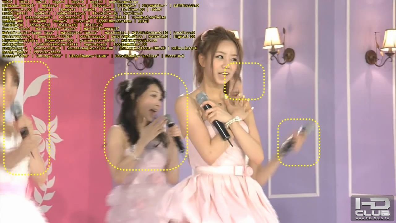

[求助] 請問Progressive的影片,有動態時有間條,如何除去呢
發表於 2011-8-30 00:30:04 | 顯示全部樓層 |閱讀模式
Width                          : 1 280 pixels
Height                         : 720 pixels
Display aspect ratio           : 16:9
Frame rate mode                : Variable
Frame rate                     : 29.970 fps
Minimum frame rate             : 29.412 fps
Maximum frame rate             : 30.303 fps
Color space                    : YUV
Chroma subsampling             : 4:2:0
Bit depth                      : 8 bits
Scan type                      : Progressive
Bits/(Pixel*Frame)             : 0.109
發表於 2011-8-30 01:15:05 | 顯示全部樓層
小妹拙見就圖片而言 那算是反交錯沒處理好 動態場與靜態場幀沒有作正確的處理~重壓~
 樓主| 發表於 2011-8-30 01:17:15 | 顯示全部樓層
原片以經是這樣,如何重壓除去間條呢
發表於 2011-8-30 08:41:28 | 顯示全部樓層
本文章最後由 clubaudition 於 2011-8-30 13:35 編輯
呃....這個影片依照圖片判斷是TIVIC沒有處理好 如果在沒有raws的情況下 等於沒救= =
影片的作者 在TIVIC沒有處理好得狀態下又去使用vfr方式壓制 本末倒置的方式.
當然也有可能vfr並不是刻意去設定的 也有可能是軟體本身的功能.
影片基本上是無法修復的 除非有ts重新壓過一次.
另一種情況是 如果線條的地方只有一幀 可以用BadFrames(xxx, blend=true) 換幀的方式去修復
http://avisynth.org.ru/badframes/badframes.html
第二種方式您可以用幀數去拖個5~10幀 用肉眼去判斷 是不是5爛2的
好、好、好、爛、爛 這樣 (沒線條 = 好  有線條 = 爛) 並且注意是否以規律性的重覆這樣的線條
如果是的話 把有問題的那些幀數 trim出來 然後↓
tfm(mode=5,pp=1,slow=2).tdecimate(mode=1).tdeint(mode=2)
在看看效果如何囉 因為只有一張圖片 無法詳細判斷了.
-僅供參考

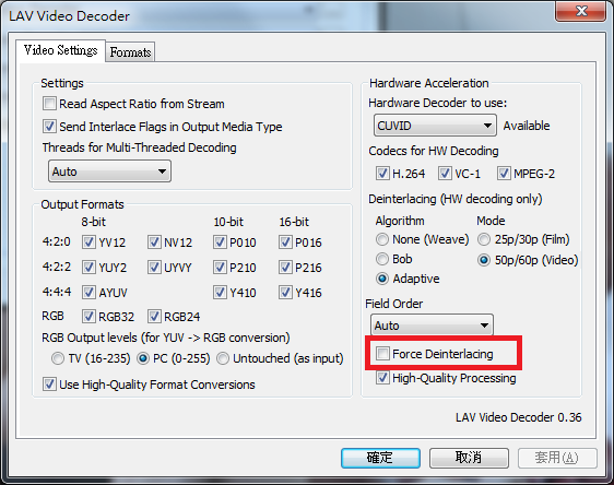

回覆 1# god_md5
雖然影片已經是Progressive
事實上依然還是weaved interlaced fields
這種現象可以使用LAV CUVID"強制去交錯"
這是最近才有的新功能~
可以試試看喔

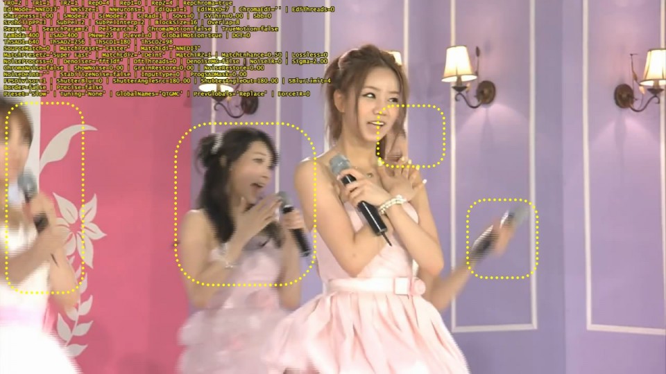

doom9上有一個Avisynth的script有修復模式,據說沒辦法完全修復,但會比較好,
QTGMC(InputType=2/3)
http://forum.doom9.org/showthread.php?t=156028
* 先記著,有時間再來實驗。
發表於 2011-10-5 19:12:41 | 顯示全部樓層
本文章最後由 clubaudition 於 2011-10-5 20:59 編輯
plugins
- MVTools2
- MaskTools v2
- NNEDI3
- RemoveGrain + Repair
- SSE2Tools
- NNEDI2, NNEDI, EEDI3, EEDI2, TDeInt
- Yadif
- VerticalCleaner
- AddGrainC
- FFT3DFilter
- dfttest
能用的全用上了 可能也是跑N小時
影片處理如果到了這一步 就不會去鑽牛角尖了~ 直接放棄
用壓制的時間去找相同的原始檔 機會還比較大一點. 呵呵
avs預覽就破功了 還好沒run 感覺不適用~
