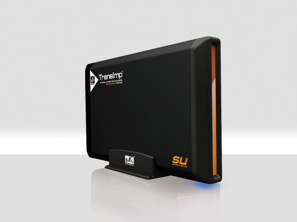

發表於 2011-11-29 08:35:15 | 顯示全部樓層
本文章最後由 bcoolhd 於 2011-11-29 08:48 編輯
我用的是海美迪300A,
總覺得裸奔的硬碟靠這台機器的電源相當不可靠,
想自行外接電源,
不過,外接電 ...
cape129 發表於 2011-10-14 15:07
你可以買下面那種外接盒還便宜的 且也是外接電源 @@
類似的 我是上 yahoo 隨便找一家的這種產品 @@
你可以參考看看對你合用嗎 usb3.0介面的好像比較貴不過 最好還是買 usb 3的copy 影片時 快4倍~
當然電腦也要有usb3的接頭 不然就也要在買個擴充卡 @@
我當初買外接盒時就馬上後悔我應該買這種產品的 因為 2.5 3.5 都可以裝很方便
我買的只是舊型的 3.5 usb3 的外接盒很麻煩 如下圖 只有 usb3 還沒有 esata
