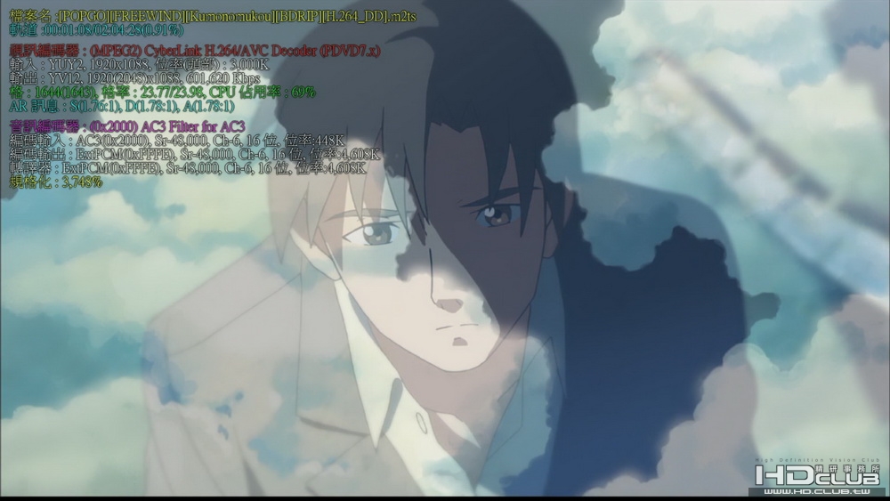

 樓主| 發表於 2008-7-23 15:33:26 | 顯示全部樓層
晚上抓幾個軟解跟硬解的圖給大家看

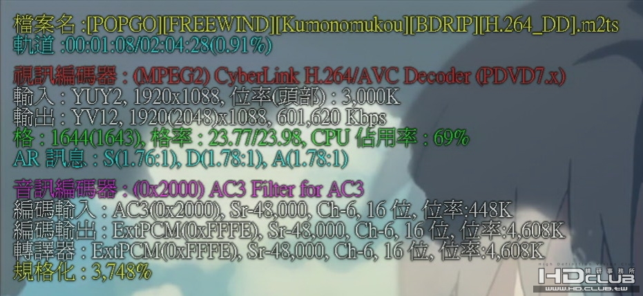

 樓主| 發表於 2008-7-24 13:00:58 | 顯示全部樓層
軟解cpu約在55%-75%之間
不過我好像用錯編碼器了
軟解用coreavc應該會比較好
 樓主| 發表於 2008-7-24 13:02:29 | 顯示全部樓層
看不清楚再傳一次
