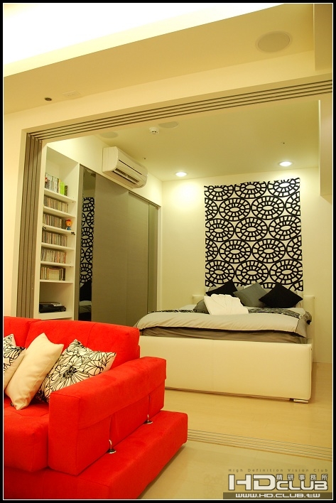

由於我是玩2CH Hi-End出身的,買新房才踏入家庭劇院領域,所以AV部分算菜鳥級。
打從一開始就決定要把2CH純音響跟家庭劇院分開,所以我規劃在客廳前方,是2CH Hi-End音響區。
計畫擺2個Solidsteel 5.2 音響架,放SACD唱盤、前級、後級,喇叭是B&W N805。
(部分器材買新房換現金去了,所以目前缺後級,Solidsteel 5.2也還少一個,2CH Hi-End音響區目前是沒有WORK)

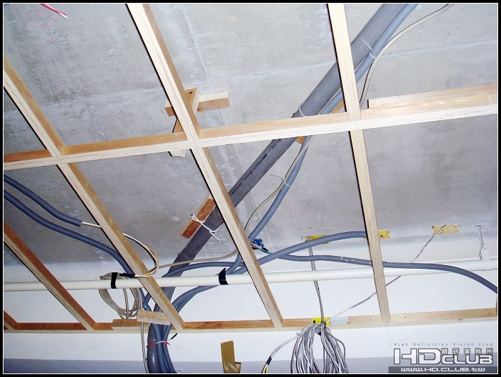

裝潢時拉了2組獨立迴路(太平洋電纜14mm平方)當音響專用電源給純音響用(另外有拉了一組普通的獨立迴路給AV AMP)

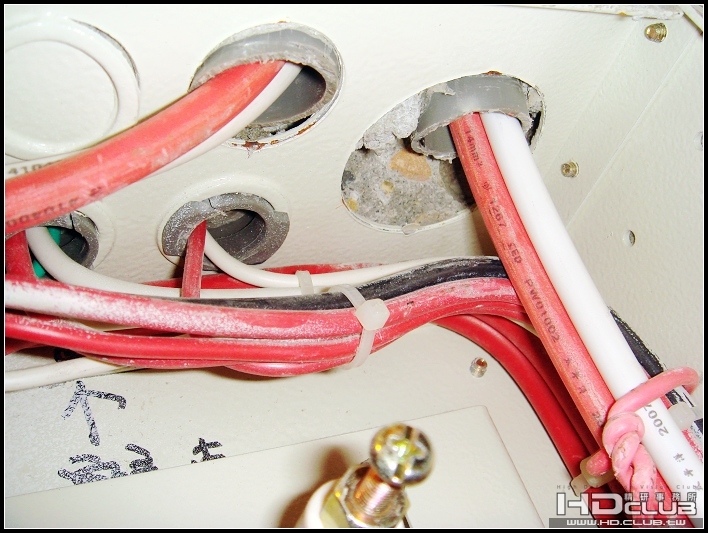

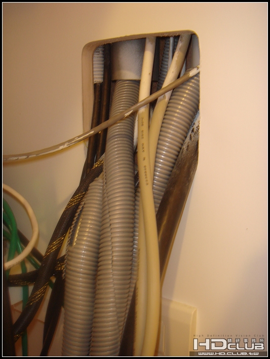

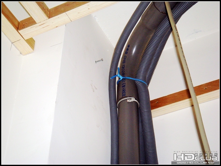

裝潢時從AV器材櫃(沙發後面)拉2根1吋PVC管
1根通往投影機,1根通往前方電視牆
照片中這根是通往前方電視牆的
遇到轉角全部用大彎管
因為裡面有非常脆弱的12M 1.3a HDMI,深怕拉線過程中接頭受損
各種線都拉了,包含VGA、色差、HDMI

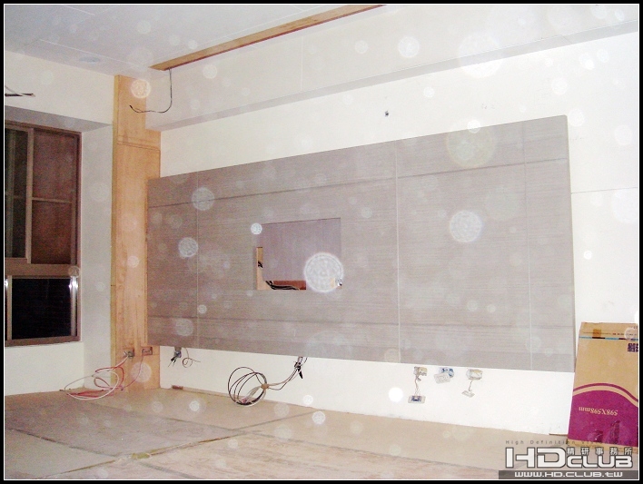

裝潢過程中不斷跟設計師、木工討論、確定尺寸
上方預留280*18*18的布幕盒
因為有投影布幕要降下來
所以電視背板+電視的厚度一定不能突出超過布幕
不然布幕降下來卡到電視就好笑了
左邊木作就是藏PVC管,然後彎進電視背板
所有PVC管都用「歐妹尬」型固定環固定在水泥上
確保將來有需要換線時可以用力拉扯
電視壁掛架背板木作用6分板加強再加強
木工跟設計師拍胸普保證可以掛46吋沒問題(目前先用BENQ3741頂著)
左邊木座下方兩個洞就是裝音響專用插座的位置

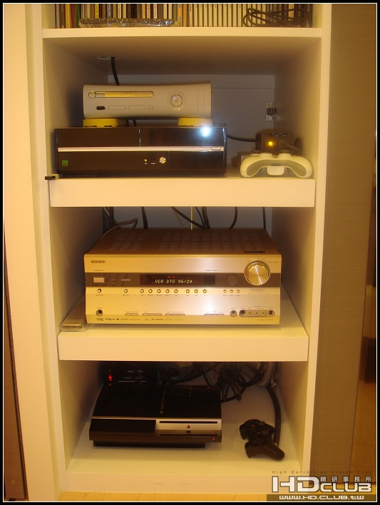

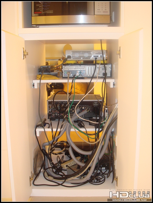

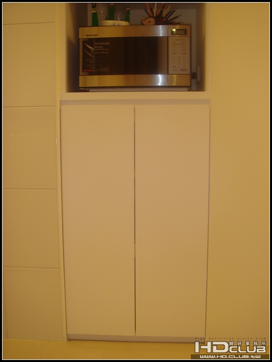

AV器材櫃的部分
就單純擺跟7.1聲道有關的器材
AV器材櫃背面,採白色噴漆櫃體,以為是一般儲物櫃
打開,方便整理所有線材
我想這是很多音響迷頭痛的地方
過去用音響櫃的經驗都要把器材拉出來才能整線
有時候器材推回去線又掉了
有時候PS3跟AMP同時開久了溫度升高,還可以打開通風
透過這個開孔,走所有的線材
AV櫃正面,採開放式
層板可以整個拉出來(後面整線很方便所以很少拉)
以上大概是整個有關家庭劇院的部分
投影機跟投影布幕等以後有$$再說了
報告完畢

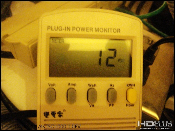

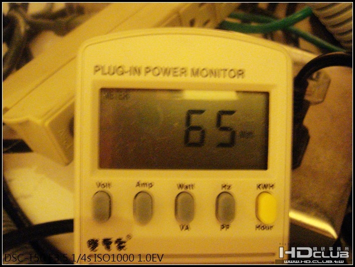

自己很好奇這台HTPC到底多耗電
買了變電家回來測試一下
目前這台HTPC內部只裝了一顆200GB的硬碟
外面接了鍵盤滑鼠USB接收器、圓剛USB數位電視棒
關機 12W
開機進桌面執行BT、驢子 65W
播放影片,CPU65%時,大約85W
CPU如果往上衝,有時會衝向100W
但絕大部分都在100W以內
給大家參考一下
