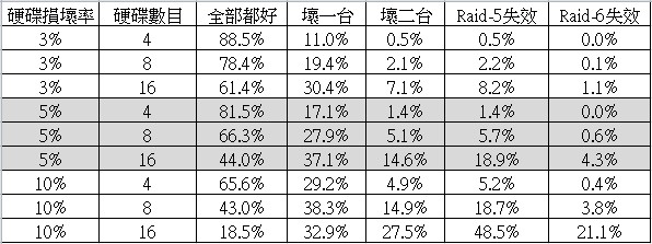

發表於 2011-11-23 14:12:56 | 顯示全部樓層
以資料安全性來看,非常不建議一般使用者建立超過4顆硬碟的Raid-5,8顆硬碟的Raid-6,
以google發佈的硬碟損壞率,第一年大概會有2~3%的機率損壞,第二年以後大概8~10%,
如果假設第一年3%的機率,第二年5%,第三年以後10%,
那raid 5和raid 6失效的機率如下表所示,
可以發現8顆硬碟的raid-5在第一年可以比單顆硬碟安全,
第二年大概打平,第三年就比單顆硬碟風險高一倍,
16顆硬碟的raid-6也是類似的狀況,
而且raid 5&6失效是全部的資料流失,單顆硬碟只有那顆的資料流失,
加上google的資料統計是在機房的環境下,溫度、濕度、電源都有規劃過,
一般使用者沒有那樣的環境,要是不小心斷電,或是雷擊,夏天的高溫,冬天的低溫(台灣機會不大),都有可能造成硬碟損毀,
常用的資料用4顆raid-5或是8顆raid-6,不常存取的用插拔的,才是比較符合效益的情況

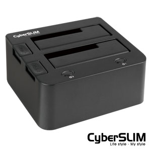

1. 因為我硬碟累績量不算多 目前 想說用 2片的烤面包機 S2-U3版,是方便我抽換硬碟~
2.備份部份 用 nas  備份 第一順位想保留的片子~那天真的硬碟掛了 至少還有主要想保留的 其他的就讓他隨風去吧 @@

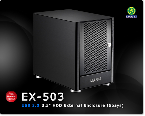

3.最多會在加配 聯力LIANLI EX-503 USB3.0 支援5顆硬碟
