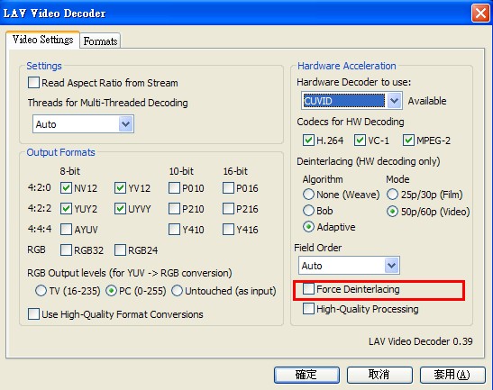

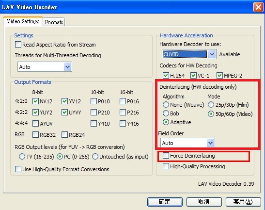

發表於 2011-11-18 21:15:34 | 顯示全部樓層
個人不清楚到底會不會deinterlacing 因為這個選項從不會勾選
如果不會 那麼圖中的選項是做何用處呢?可否解釋一下?
打從一開始LAV便是由您開始推廣的 現在又說另一套 文章是在暗示什麼?
 樓主| 發表於 2011-11-18 21:52:08 | 顯示全部樓層
回覆 8# clubaudition
依上圖來看,您已經開啟去交錯了~
Force Deinterlacing是對Progressive的影片用的~
請參考http://www.hd.club.tw/redirect.php?goto=findpost&ptid=114514&pid=1209289
大姊的態度真是傷透我的心...
以後再這樣回覆我也不會回答了!!
傷心透頂................哭哭

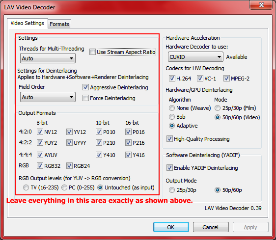

nevcairiel已有意在LAV Video Decoder 0.40加入YADIF deinterlacing
也就是說以後LAV Video Decoder本身可用YADIF去deinterlacing
這樣的話ffdshow raw video filter的deinterlacing就可以拋棄了~
再簡單整理如下:
1.LAV CUVID屬於Hardware deinterlacing
2.YADIF屬於Software deinterlacing
3.EVR/madVR屬於Renderer deinterlacing
至於要用哪一種,就請自行選擇吧~
例如:
使用LAV CUVID deinterlacing就不會用YADIF或EVR/madVR的deinterlacing
假如停用LAV CUVID deinterlacing就會使用YADIF去deinterlacing
如再停用YADIF就會使用EVR/madVR去deinterlacing
如再停用madVR的deinterlacing就完全不會去交錯了~
所以您會看到畫面有一條一條的橫紋~
這就是影片沒有deinterlacing的現象~
流程大概如此,並非我要長篇大論~
這些東西本來就不是三言兩語能解釋的~
在下已經盡量精簡了~
如嫌累贅就請直接去doom9論壇看人家英文的討論吧...

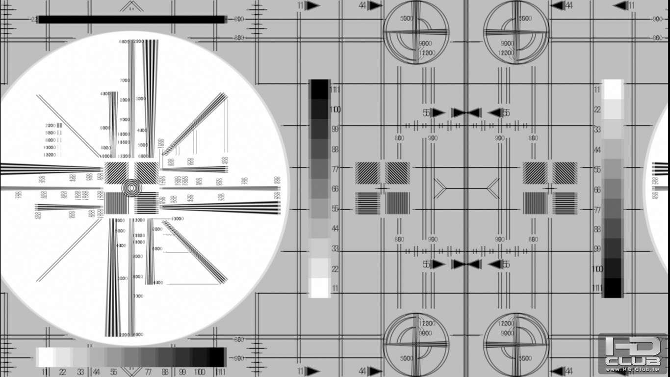

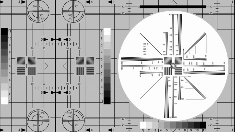

簡單用幾張圖說明一下,片段是Q-Tec那張測試片中的Monoscope畫面,這段畫面是H.264 1080i的格式
我只是要說明不同Decoder的效果差異,所以我有稍微把圖縮小(為了抓圖方便....sorry),因此稍微影響到動態的解像度
我比較的重點在於
1. 動態解像度
2. 畫面順暢度

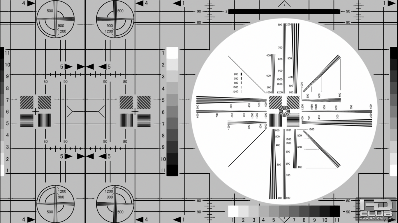

首先這是PotPlayer內建的H264 Decoder解出來的結果.
結果應該不用說吧......悲慘~~~~
PotPlayer 內建的Decoder

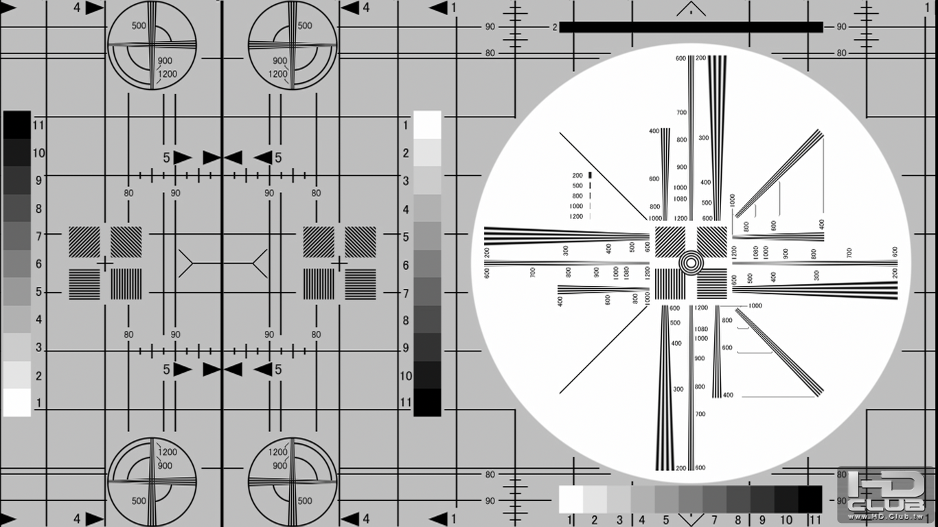

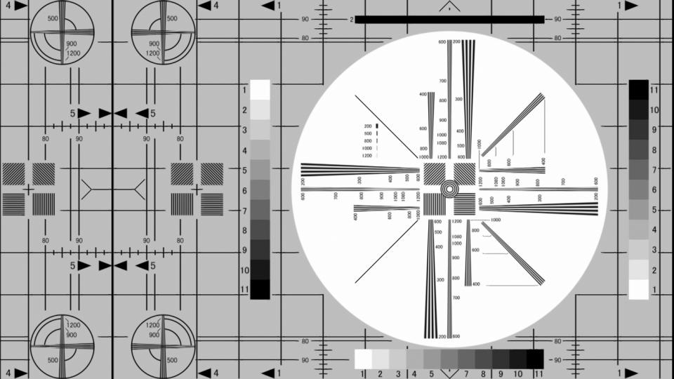

這是MainConcept的decoder解出來的效果
靜態畫面看起來OK,但實際畫面並不順暢,畫面會一頓一頓的進行(不是CPU跑不動)
MainConcept Decoder
MainConcept Decoder

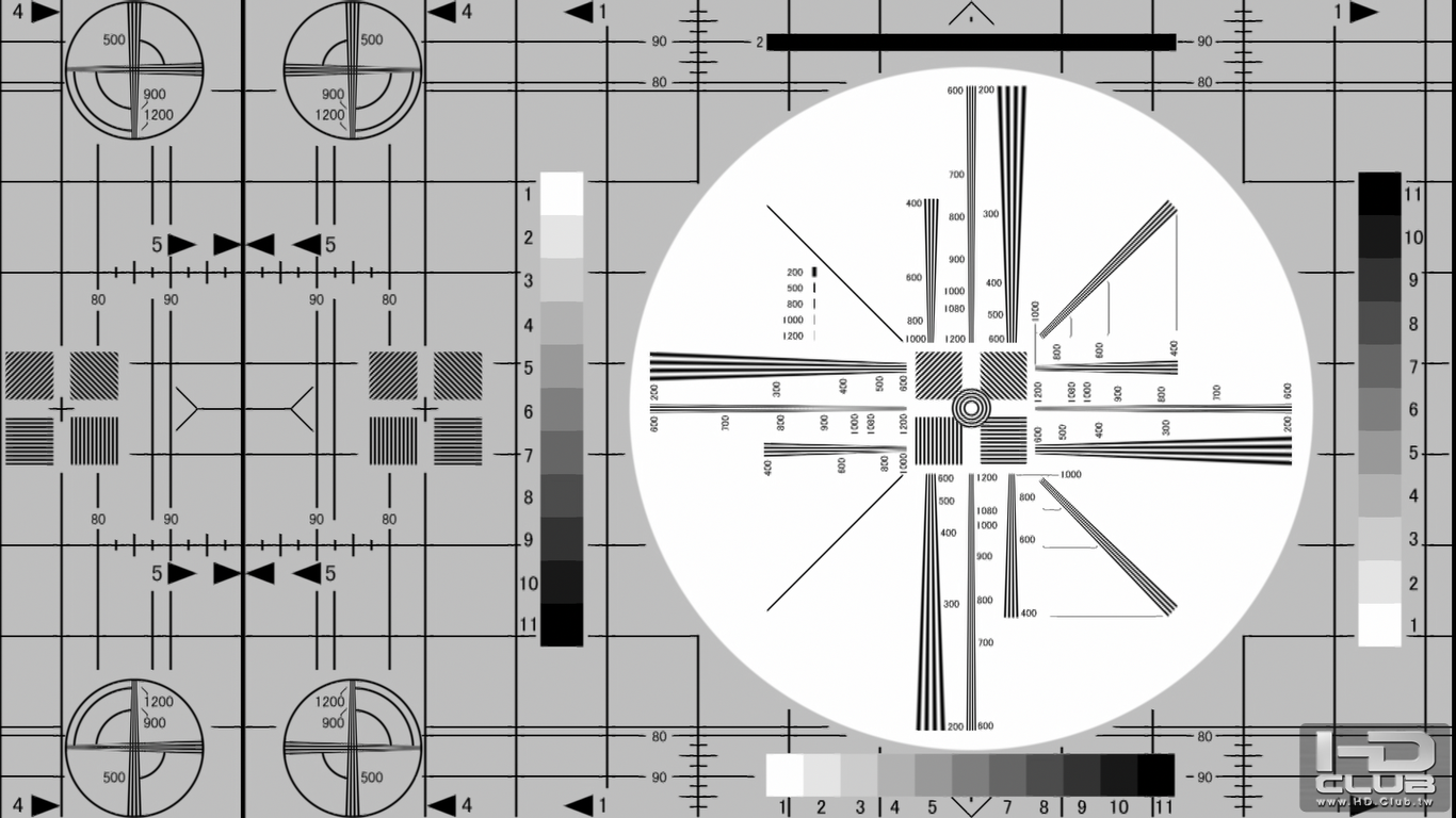

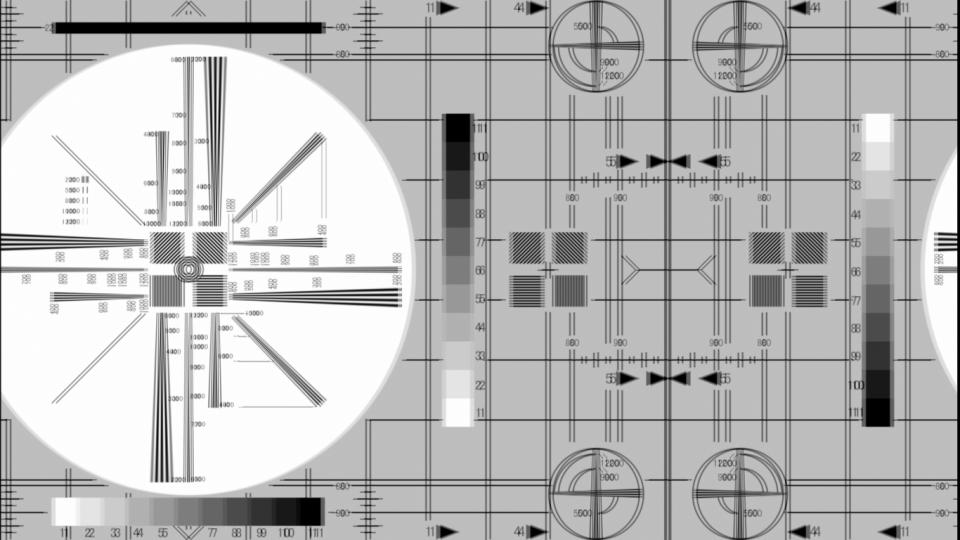

這是LAV Video Decoder效果,在我的PC上跑起來動態解像度只有稍微降低,但畫面順暢度很好
不過同樣的設定,我在效能較差的PC上播放時會有明顯的不順暢感
LAV Video Decoder
LAV Video Decoder

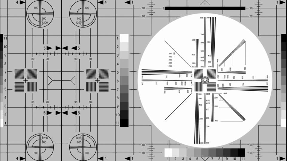

這是LAV Vode Decoder(CUVID啟動),動態解像度也是只有稍微降低,順暢度也很好,所以我都是用這個模式
LAV Video Decoder (CUVID)
