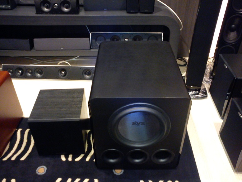

本文章最後由 ai_0301 於 2012-2-27 17:10 編輯
擁有類似器材的 Canadian 玩家寫了一長篇心得
http://www.hometheaterequipment. ... e-Sub-2-User-Review
樓主去哥哥家開箱, 寫了不少分析 水準粉高 !
Time :  最近
Audio system :  A+  粉好, 但沒用投影機
Background :  前  PB13 Ultra & DIY 15" SW 用家 ...... 低音口味粉重
Listening area :  5 坪  17x12 sqft  開放式 family room
Spectrum analyzer :  見附圖, 強調 Sub2 ULF 全新的體驗  vs  PB13 & DIY SW 經驗值
Movie effect :  特效片心得 , 目視低音盆起落 , 頻率太低 聽不到吧 ?
Reference :  期望平滑的頻響 & 哥哥考慮再買一顆 Sub2  => 口味非常鹹濕
宅爸 2011/01 試聽 SVS PB13 Ultra Sledge , 原本打算買兩支 PC13 Ultra 比較不佔空間
這間店 同時代理 Velodyne & SVS
家庭劇院用上這類重低音, 口味已超越一般人 , 店長云 香港客人 還會裝上四顆 !!!

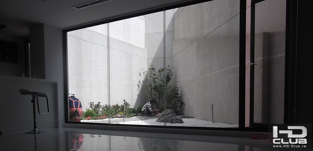

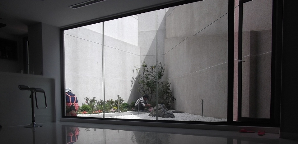

感受到春天的氣息, 女王找來園藝師傅整理花圃, 點綴宅爸主人廳的 View
經常接受 "音樂薰陶" 的花木, 生氣盎然
集  雲端, 白色極簡 , 禪式庭院 ,多聲道數位流, 家庭劇院 於一身 的主人廳

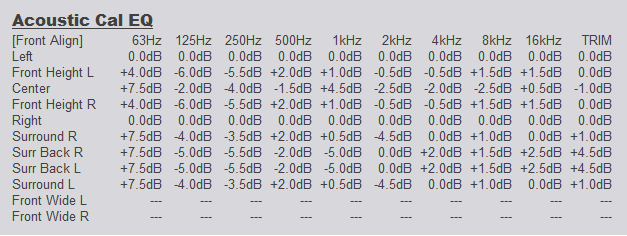

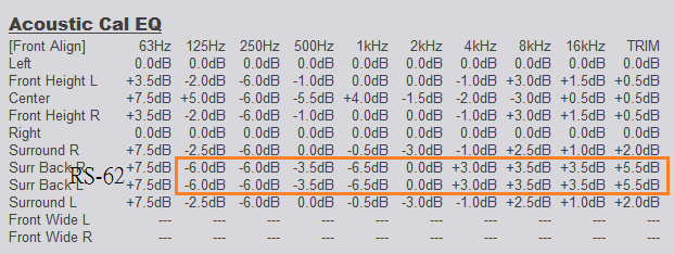

 樓主| 發表於 2012-3-6 15:57:39 | 顯示全部樓層

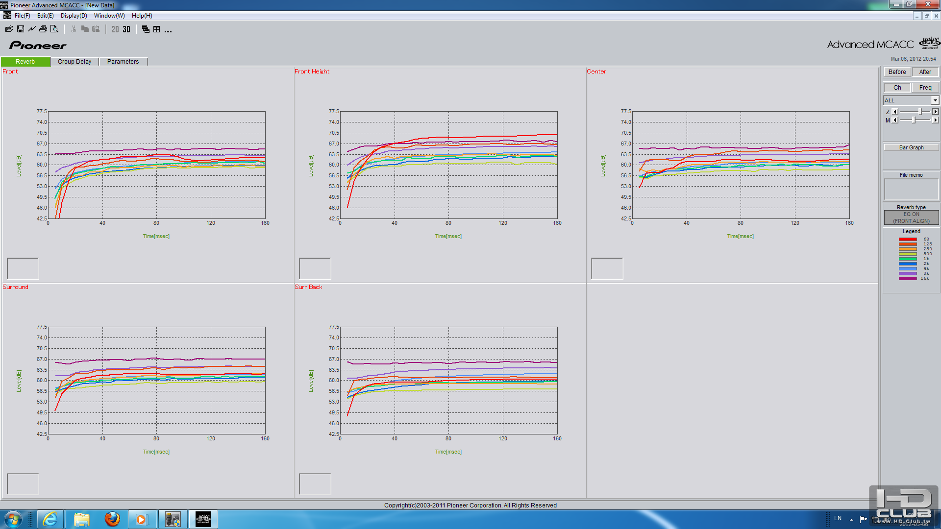

參考前文介紹
平板 iPad2  下載  SPL & RTA meter 後 , 重啟  MCACC 多元化測試
(1) Symm  先前 宅爸 頻繁使用, 屬於 THX mode , 各喇叭頻響照 THX speaker 修正
     哈哈 !  宅爸 Paradigm speakers  高低頻皆被下修, 中頻則被加強
(2) All channel Adjust, 最少校正, 大鳴大放  =>  一般情況不太建議使用
(3) Front Align  (見下圖)  以主聲道頻響為校正依據 , 建議使用 !
     e.g 主聲道不差者 , 不應被 THX 封印 可以當 環繞 EQ 基準
平板 SPL & RTA  meter 當參考 , 可以獲得更多即時資訊
開放式的主人廳 日間  38 dB, 夜間 36 dB    環境噪音  &  低頻噪源 is good.
透過 iPad2 得知
MCACC test tone 以 70+ dB 音壓產生, Speaker test  &  Group delay test tone  涵蓋  20~20K Hz, Reverb tone  則為 63~20 KHz
Group delay  似乎也以主聲道 (Red) phase  為準, 校正各聲道  phase
F.Align  有一個遺憾 , 它不修正反射音 , 若視聽空間反射音嚴重 , 則建議用 Symm 模式
 樓主| 發表於 2012-3-6 21:11:26 | 顯示全部樓層
F.Align 也可以有反射音控制
要 Manual MCACC 把 Reverb management 獨立測一遍 加回去
上述  Symm mode 可以用 Advanced acoustic EQ 把主聲道頻響還原 , 不拘泥於 default THX EQ
開始用 F. Align / X.over = 100 Hz / DAC = Sharp  run-in
好像換了一台 Denon 擴大機 , 低頻粉濃, Bass 變的非常暴力 !!! .............. 適應中

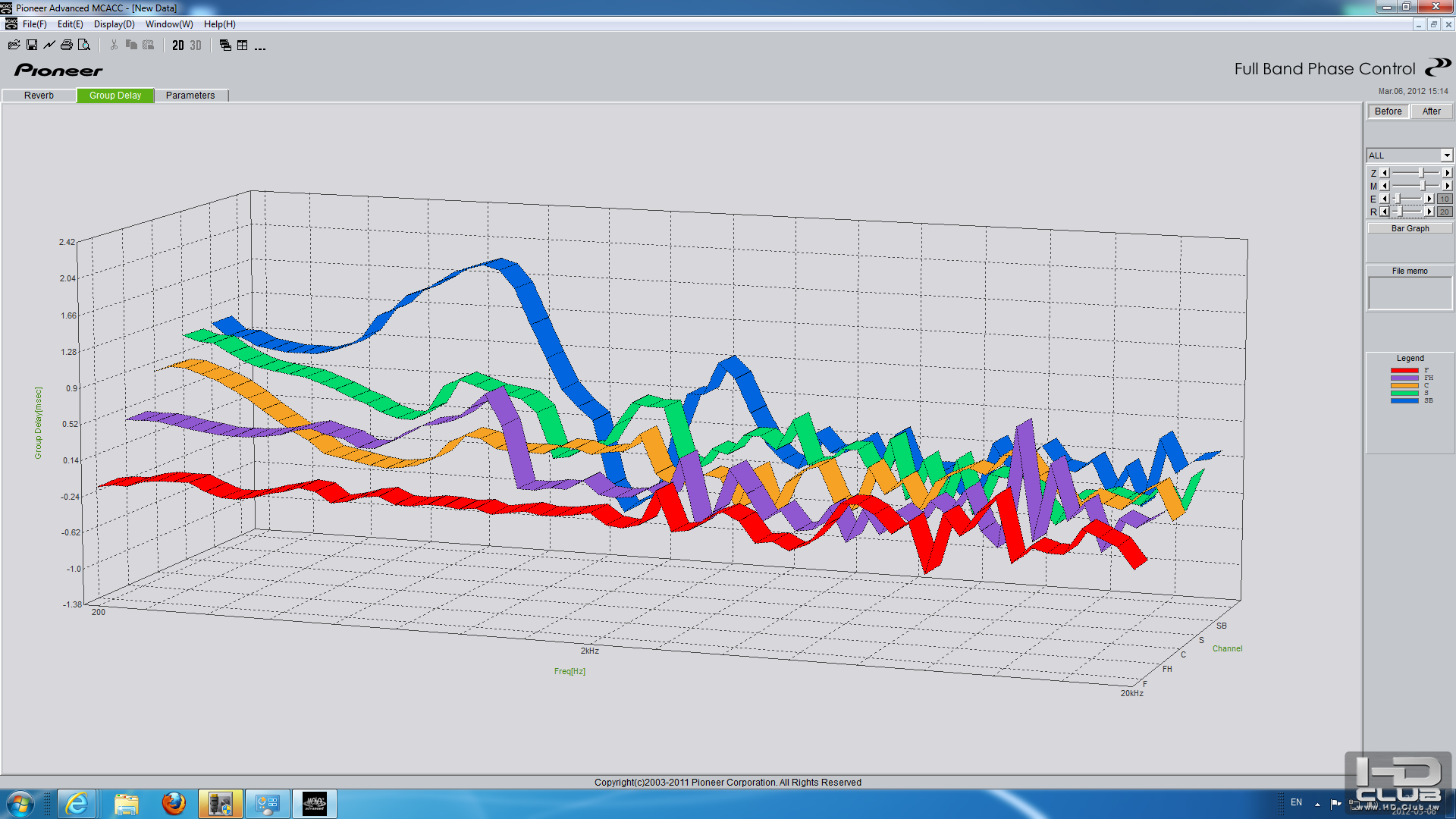

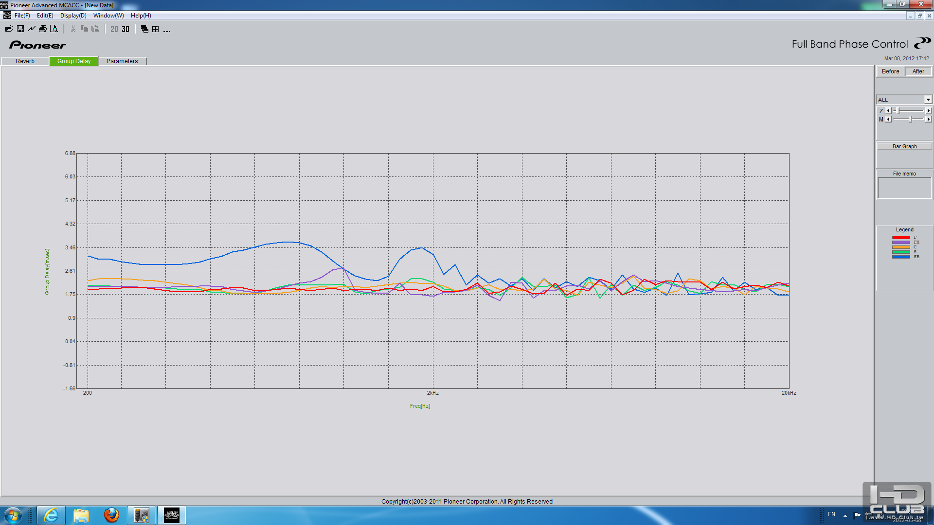

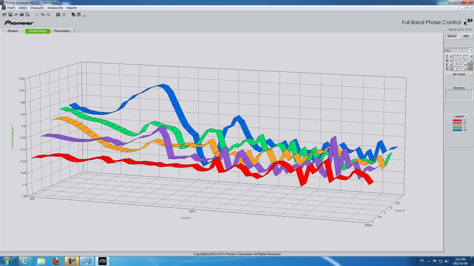

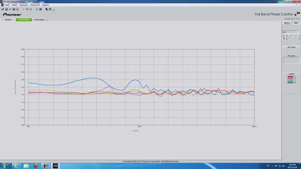

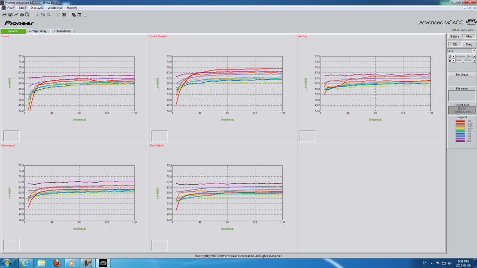

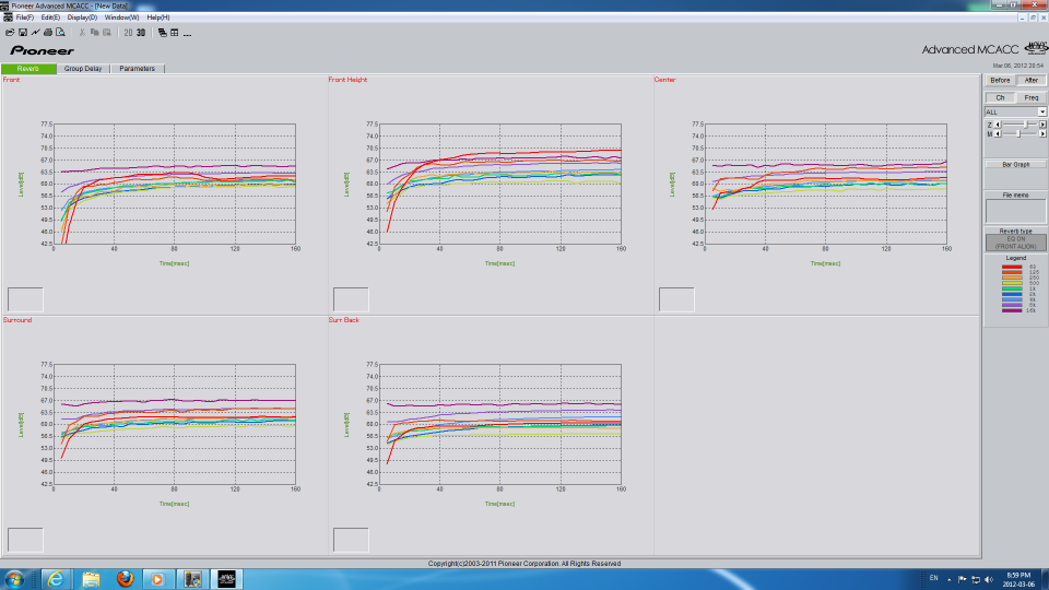

 樓主| 發表於 2012-3-8 18:30:12 | 顯示全部樓層
本文章最後由 ai_0301 於 2012-3-10 09:03 編輯
手持 iPad2 RTA 能更進一步了解 MCACC theory
(1) Acoustic calibrated speaker spectrum 就是 凸波形 , 500Hz ~ 4K Hz 中頻加強, 其餘高低頻段減弱
     難怪  speaker EQ  中頻加碼甚多 (想說喇叭又不差, 為何還要加碼 ? )   原來是 to fit that test curve
  用 RTA 觀察  test tone 測試時,
  可見  中高頻音波起降粉快 , 低頻波則慢半拍
  這也是玩家們 非常考究的駐波管理
  低頻在空間迴盪較久的特性 => 會干擾所有頻段, 影響解析力
(2) Full band  phase control 厲害之處, 各聲道 各頻段 誤差壓縮在 1.6 ms 內 , 比反射音誤差還小 !
     按 : 反射音跟在主音後 20ms ~50 ms 進入聆聽位  (視空間大小)
     聽快節奏 中高頻的弦樂,鋼琴, 人聲  solo  幫助極大 !
     若問起 大鼓 or Bass 等低頻樂器 phase control  有幫助嗎 ?
     請參考 (1), phase control 雖有作用 , 可以控制 3~5 ms 讓頻響同步傳到聆聽位
     但 慢半拍衰竭的低頻波 (> 10 ms)  反而是造成低頻糊掉的頭號殺手
(3) Klipsch RS-62 是好叭 , 可頻響特性硬是不同於 Paradigm signature  傷腦筋 !
 樓主| 發表於 2012-3-9 10:36:46 | 顯示全部樓層
持續整理心得
MCACC 為一統各聲道頻響一致性, 大大壓縮原本寬廣優異的喇叭頻響
宅爸以為 :  合理 !   Pioneer 不可能知道全球買家用的喇叭,後級,空間等條件, 限制頻響不失為一個方法 !
但對於擁有 Be, Diamond, Jet-III  ....等高階喇叭用戶而言, 平白損失喇叭投資的銀兩 去 遷就全球用家一致性
So, 建議使用 F.Align ,  其餘聲道 多半的問題是低頻能力不足, 可用 small &  X.over  讓重低音去分擔
萬一高音太尖
1. 以  X curve 去修正 高頻殘響
2. DAC Filter 選 Sharp /Short  低頻加強模式 , 高音雖尖, 但低音也強 ......... 聽感上取得平衡
3. 進入  Speaker EQ  微降高頻頻響
4. 用軟性物質, 材料 吸收高頻   (酌量使用 以免過頭)
萬一低頻駐波太多
1. MCACC  至少處理到 63 Hz  聊表心意 , 普羅  5m x 5m 內的空間堪用了
   更低頻的駐波 是大型空間的煩惱,   擁有大空間 (錢多的人) 自有辦法 , 不勞費心
2. 沿用 Auto MCACC Symm,  Aco EQ  限制所有聲道 高低頻響
3. 音量不要開太大 , THX Ultra , Bass enhence , 夜間模式 , SW 音量 等低頻加碼模式 ......... 都適度控制
4. 檢視有低頻能力的喇叭 , 如 主聲道 or 重低音 不要靠牆角, 削弱其  corner effect  (+ 6dB)

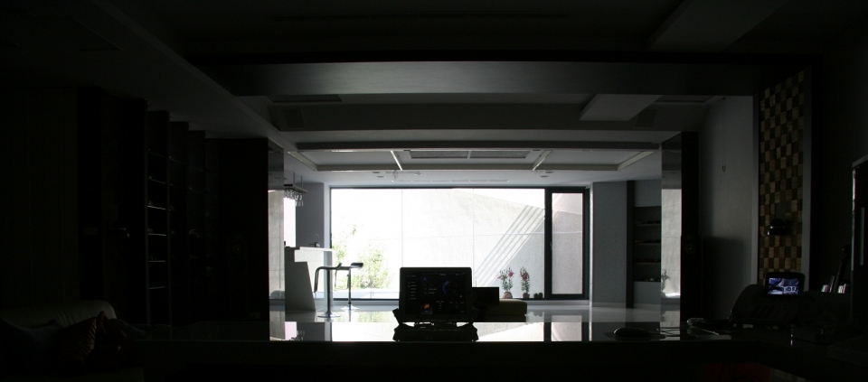

 樓主| 發表於 2012-3-10 09:37:38 | 顯示全部樓層
本文章最後由 ai_0301 於 2012-3-10 09:53 編輯
樓上兄台提到的  "大"  是啟發宅爸另一個思維的原因
空間大的好處不贅述了 , 但要克服距離的障礙
小宅男書桌  伸手就可控制許多元件 ........ 桌面強大的功能必須保留 => Upcoming Window 8 可進一步 融入平板
中宅男客廳(獨立視聽間)  沙發起身 走 3~5 步  調整元件,換片   按 : 一般人已嫌麻煩 ........主人廳又是更遠
so 老宅男 (宅爸) 非常依賴平板 wi-fi 控制  (不需要指向性)
尤其是跳來跳去的,即興的音樂欣賞 , 平板的 App  幫了大忙
集 Player ,DSP, measurement data (MCACC) , RTA, SPL meter  功能於一身  結合雲端 source  聽音樂充滿啟發性
Otherwise 沙發起身換張 CD 片, 找不同遙控器, 對準 .............. 就讓人走個不停, 煩到不行.
能以指尖控制一切 , 空間大帶來的好處 更能充分享受
