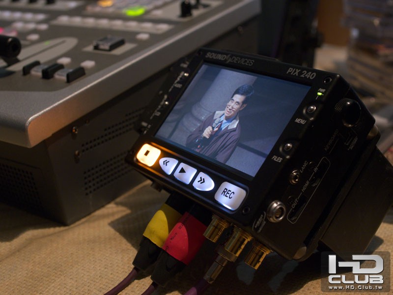

還不錯用,初步測試,聲音OK,畫質得讓站長說說,不國我試過GH2,好像受限於GH2本身的能力,Rolling Shutter看得出來。
PIX240
PIX240

據說年底前恐怕都交不出貨。原本想試試看可否透過PIX240的Genlock輸出去鎖Switcher,結果HPX300鎖不到,GH2透過HDMI也鎖不到。從Switcher Sync out到HPX300就可以鎖定。
所以Re-Sync似乎不可能,至少目前的韌體沒有。
Audio部分,比起7XX很陽春,沒有Sampling rate選擇,固定在48KHz。沒有單獨的Audio file。
更糟的是,Audio如果選擇Analog只有2軌,選擇AES Digital有4軌,同時只要選擇PIX240本身的輸入,那麼SDI過來的Audio就通通再見。照理說SDI可容許8軌,為何不保留一些給SDI原本的Audio,把Analog放到其他軌,甚至一不做二不休,另外開個Audio file,並且可選擇至少到96KHz取樣!

更新新韌體了嗎?
多了些新功能
數位輸入AES3和HDMI都可以接受到192KHz。
可這樣PIX240的MIC PRE賣點就成了雞肋。

The PIX 240 accepts AES3 (AES/EBU) digital signals with sampling rates from 32 kHz up to 192 kHz
and bit depths up to 24-bits. Files recorded by the PIX 240 are uncompressed 24 bit, with sampling
rates of 48 kHz. All digital signals connected to PIX are sampling rate converted to 48 kHz, including
