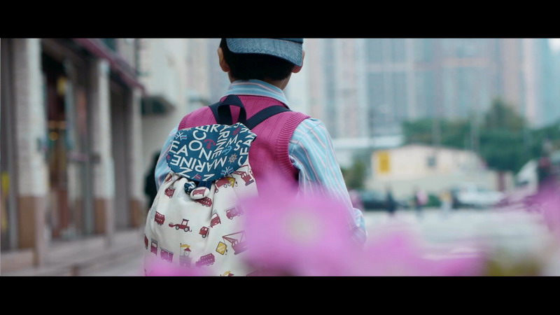

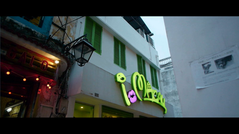

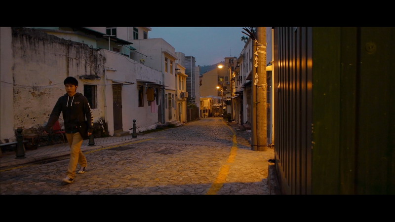

發表於 2011-12-17 19:55:40 | 顯示全部樓層
本文章最後由 912 於 2011-12-18 16:34 編輯
看看小弟拍的影片罗。
http://v.youku.com/v_show/id_XMzMzMzc4ODcy.html
附上原檔下載鏈接 http://115.com/file/dnofs3dv#macao.rar
密碼 123
GH2的电池性能表现,是小弟用过的原厂电池里面最好的了,
如果再不满意,可以搜一下对岸的淘宝 “船长电池”,您的问题一定能解决。

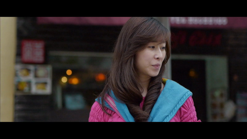

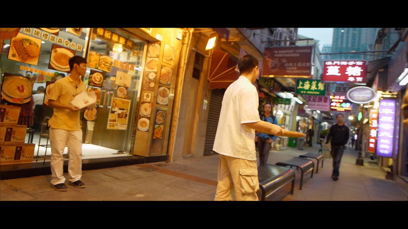

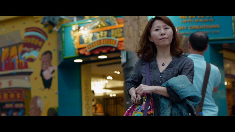

發表於 2012-6-3 10:26:44 | 顯示全部樓層
本文章最後由 912 於 2012-6-3 10:38 編輯
huaibo 發表於 2012-6-2 19:39
以下是兩部影片, 分別由canon 5D2 和 GH2搭上14-140mm來拍攝.各位可以比較看看.
其实,您说的差异,是设定风格上的差异,跟镜头关系不大噢,
松下的镜头光圈都不大,不过最近有出个牛头(12-35 F2.8),
或许您可以找奥巴的 12/2.0 45/1.8,这两只素质很高的自动头,
这是小弟用这两只镜头拍的影片,可选 720p模式观看。
这个是小弟尝试另一种的风格。
http://v.youku.com/v_show/id_XMzc5NzA5NTEy.html
原档下载,密码 0000  http://115.com/file/be73f4b2#42md.rar
这是用便宜的腾龙 A16转接拍的,
http://v.youku.com/v_show/id_XMjYwNDY4NDY4.html
这里提到一个锐利度,
目前 GH 系列的锐利度还是最好的,这不用怀疑了。
