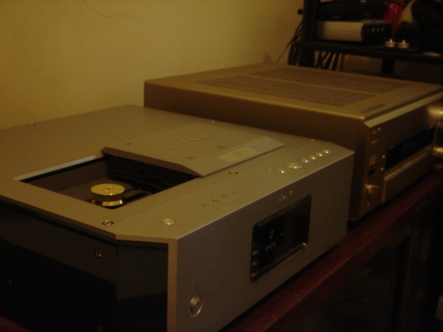

提外話...說到聽音樂 , SONY當年的旗艦 SCD-1 , 小弟有幸借到一台來玩玩 , 雖說我的系統小廟難容大佛 , 但SCD-1還是展現出超越LX91藍光機的實力
