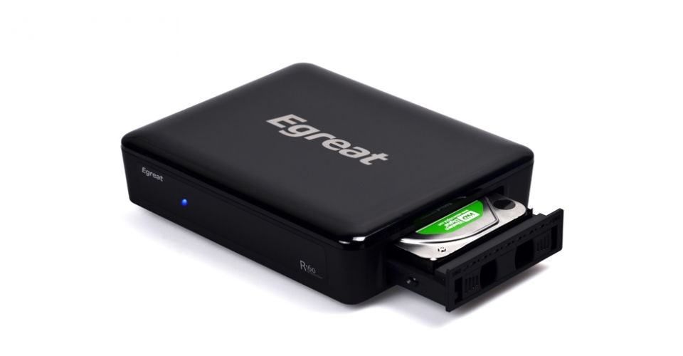

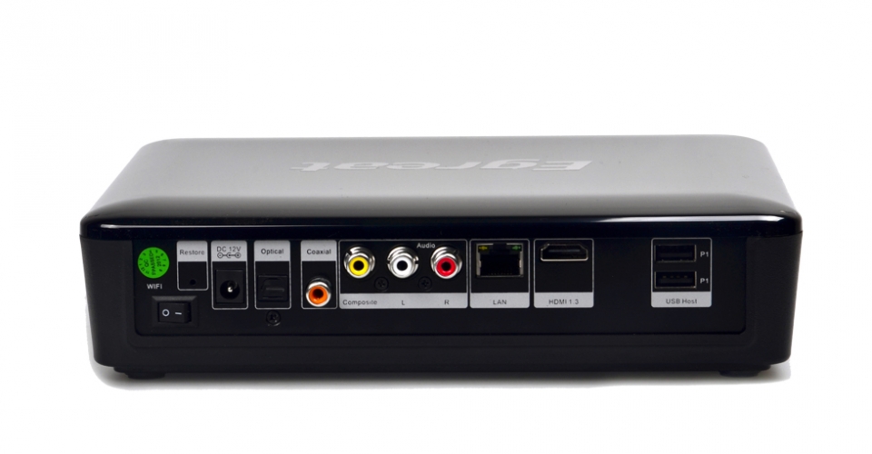

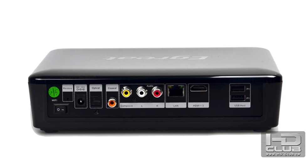

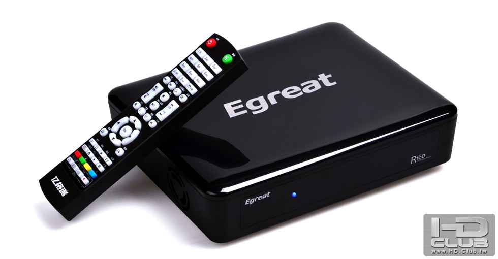

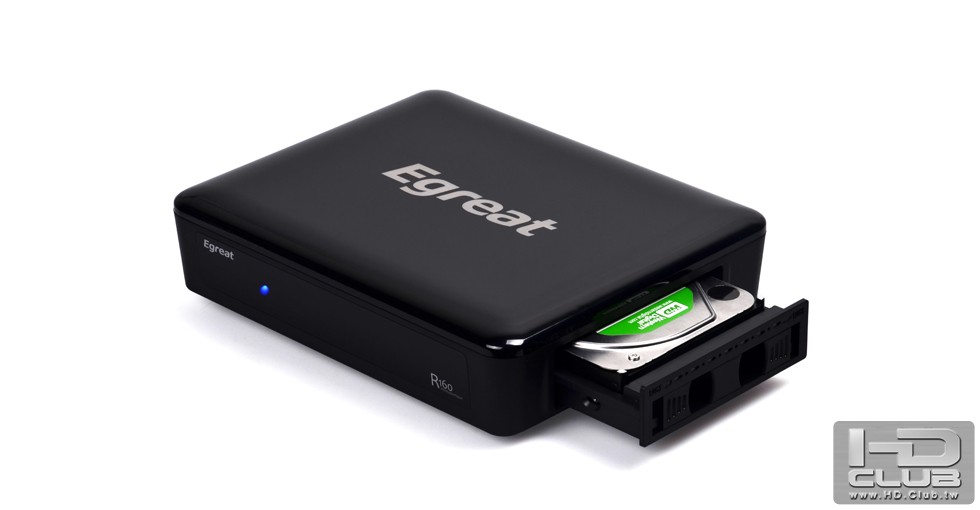

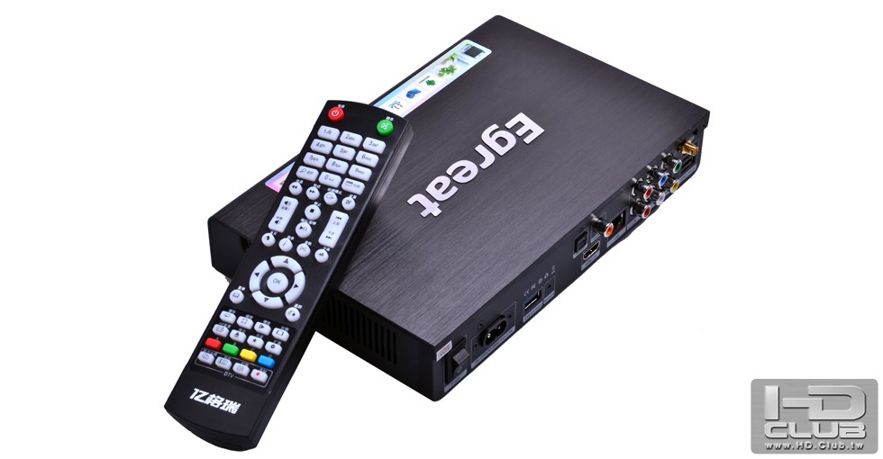

R160 高清撥放機
搭載1185晶片可以內建硬碟,
即將取代目前億格瑞熱門機種R200Ⅱ,
韌體與R200Ⅱ相同。
從外觀上看來!
應該是R200Ⅱ的簡化版,
硬碟抽取的方式改掉了。
面版顯示也改掉了。
處理器:        RTD1185DD方案高清播放機,工作主頻500MHz
硬件配置:        256MB DDR2内存,256MB Nand FLASH程序存儲器
数據存储介質:        内置3.5寸SATA硬碟、外置3.5或2.5寸SATA硬碟、SATA DVD光驅、SATA BD蓝光光驅、隨身碟等
视頻格式:        擴展名:        RM/RMVB
MPEG1/2/4 Elementary(M1V、M2V、M4V)
MPEG1/2 PS(M2P、MPG)
MPEG2 Transport Stream(TS、TP、TRP、M2T、M2TS、MTS)
VOB
AVI、ASF、WMV
Matroska(MKV)
MOV(H.264)、MP4、RMP4
IFO
DVD-ISO、BD-ISO
MINI BD、BD-9、BD25、RBD、D5、D9、DVD、CD
FLV
編解碼器:        MPEG1、VCD1.0/2.0、SVCD(最高1920*1080@30P/60I或1280*720@60P)
HD MPEG2 MP/HL、ISO、IFO、VOB、TS(最高1920*1080@30P/60I或1280*720@60P)
HD MPEG4 SP/ASP、Xvid(最高1920*1080@30P/60I或1280*720@60P)
H.264 BP@L3、[email protected][email protected] (最高1920*1080@30P/60I或1280*720@60P)
WMV9、VC-1 AP@L3(最高1920*1080@30P/60I或1280*720@60P)
DivX3/4/5(最高1920*1080@30P/60I或1280*720@60P)
XVID SD/HD(最高1920*1080@30P/60I或1280*720@60P)
RM/RMVB 8/9/10(最高1280*720@30P)
音頻格式:        擴展名:        AAC、M4A
MPEG audio (MP1、MP2, MP3、MPA)
WAV
OGG
编解碼器:        MPEGⅠLayer 1/2/3(2声道)和MPEGⅡ1/2(多声道)
LPCM、ADPCM、FLAC、AAC、WAV、OGG
Dolby Digital
RA1/RA-cook/RA-Lossless
音频源碼输出:        DTS、DTS-HD HR、DTS-HD MA、Dolby Digital、Dolby Digital Plus
圖片格式:        JPG、BMP、PNG、GIF
字幕格式:        MicroDVD [.sub]
SubRip [.srt]
Sub Station Alpha [.ssa]
Sami [.smi]
Idx+Sub
PGS内崁字幕
菜單語言:        簡體中文、繁體中文、英文、日本語、俄羅斯語、波蘭語、荷蘭、意大利、法語、德語、韓語
字幕字庫:        簡體中文、繁體中文、土耳其、希臘、希伯萊、捷克、SE European、
Central European、Cyrillic、Western、UTF8
文件系统:        FAT32、NTFS、EXT3
視頻输出:        HDMI 1.3版高清1080P输出(解析度选择:480P、576P、720P@50Hz、720P@60Hz、1080I@50Hz、
1080I@60Hz、1080P@50Hz,1080P@60Hz)
色差YPbPr输出(解析度选择:480P、576P、720P@50Hz、720P@60Hz、1080I@50Hz、1080I@60Hz、1080P@50Hz、1080P@60Hz)
複合視頻输出(解析度选择:576I@PAL、480I@NTSC)
音視输出:        雙聲道高保真立體聲模拟音頻输出
光纖、同軸数字音頻输出
網路接口:        10/100M/1000M 網路接口
USB接口:        2路USB 2.0 Host接口;
電源接口:        12V DC 2.0A 电源适配器
本體尺寸:        234.5 * 195.5 *60MM
本體重量:        1.0Kg
遙控器重量:        0.1 Kg不含電池重量

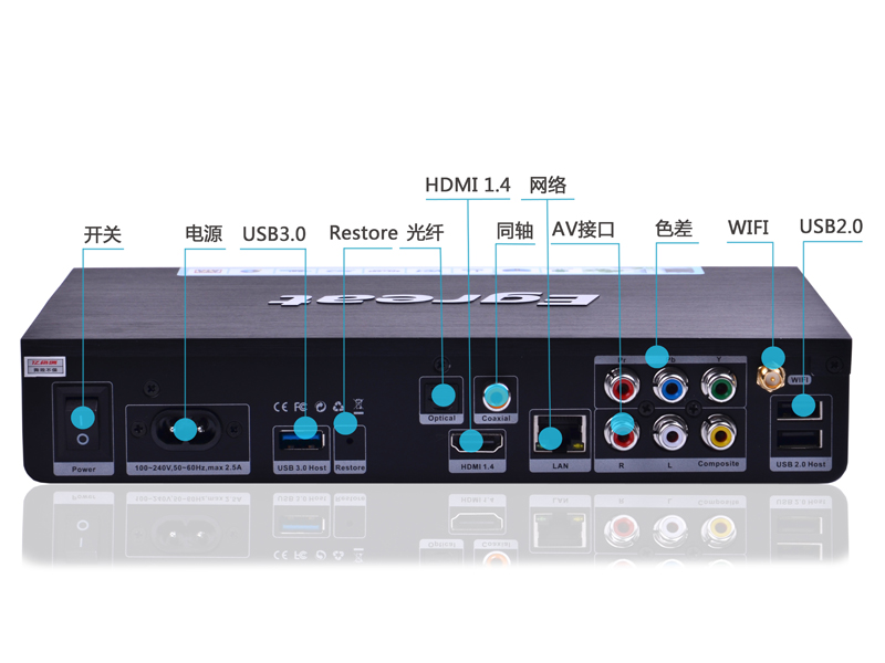

R150 高清撥放機
搭載1186晶片可以完全對應3D影片,韌體與R300相同。
從外觀上看來!應該是R300的簡化版,硬碟抽取的方式改掉了。
面版顯示也改掉了。
型號:R150
處理器: 最新RTD1186DD方案高清播放機,工作主频750MHz
硬件配置: 512MB DDR3 SDRAM内存,512MB nand  flash程序存僮器
數據存儲介質:外置3.5寸SATA硬碟、外置3.5或2.5寸SATA硬碟、SATA DVD光驅、SATABD蓝光光碟、隨身碟等
視頻格式:RM/RMVB 、MPEG1/2/4 Elementary (M1V, M2V, M4V)、MPEG1/2PS (M2P, MPG)、MPEG2 Transport Stream (TS, TP, TRP, M2T,M2TS, MTS)、VOB、AVI, ASF, WMV、Matroska (MKV)、MOV (H.264), MP4, RMP4、IFO、DVD-ISO,BD-ISO、MINIBD,BD-9,BD25,RBD,D5,D9,DVD,CD、FLV、swf/(.swf) *、3GP/.3gp、AVS/(.avs)、3D Bluray(DISC/ISO) orSingle-File(*.ts/*.m2ts)
編解碼器:
MPEG1,VCD1.0/2.0,SVCD(最高支持1920*1080@30P/60I 或1280*720@60P)
HDMPEG2 MP/HL,ISO,IFO,VOB,TS(最高支持1920*1080@30P/60I 或1280*720@60P)
HDMPEG4 SP/ASP,Xvid(最高支持1920*1080@30P/60I 或1280*720@60P)
H.264[url=mailto:BP@L3,[email protected],[email protected]]BP@L3,[email protected],[email protected][/url] (最高支持1920*1080@30P/60I 或1280*720@60P)
WMV9,VC-1AP@L3(最高支持1920*1080@30P/60I或1280*720@60P)
DivX3/4/5(最高支持1920*1080@30P/60I 或1280*720@60P)
XVIDSD/HD(最高支持1920*1080@30P/60I或1280*720@60P)
RM/RMVB8/9/10(最高支持1280*720@30P)
AVS:Jizhum profile @ level 2.0/4.0/4.2/6.0/6.2
音頻格式:AAC, M4A MPEG audio (MP1, MP2, MP3, MPA) WAV OGGAPEFLACMKA
WMA(WMAPRO)
编解碼器:
MPEGⅠLayer1/2/3(2-CH)和MPEGⅡ1/2(Multi-Channel)、LPCM,ADPCM,FLAC,AAC,WAV,OGG 、DTS digital+stereo、Dolby Digital 、RA1/RA-cook/RA-Lossless
音頻源碼输出: DTS、DTS-HD HR、DTS-HD MA、DolbyDigital、Dolby Digital Plus
圖片格式:JPEG BMPPNGGIF TIFF jps(3D) mpo(3D)
字幕格式:
MicroDVD[.sub],
SubRip[.srt],
SubStation Alpha [.ssa],
Sami[.smi]
idx+sub
PGS内嵌字幕
菜單語言:
標準版:簡體中文、繁體中文、英文、俄羅斯語、西班牙语、捷克、荷蘭、意大利、法語、德語、土耳其、希伯來語
字幕字庫:標準版:簡體中文、繁體中文、土耳其、希臘、希伯來、捷克、SE European、Central European、Cyrillic、Western、UTF8
文件系统:FAT32、NTFS、EXT3、HFS格式
視頻输出:
HDMI1.4版高清1080P輸出(解析度选择:480P、576P、720P@50Hz、720P@60Hz、1080I@50Hz、
色差YPbPr輸出(解析度選擇:480P、576P、720P@50Hz、720P@60Hz、1080I@50Hz、1080I@60Hz、1080P@50Hz、1080P@60Hz)
複合視頻输出(解析度選擇:576I@PAL、480I@NTSC)
音頻输出:雙聲道高傳真立體聲模式音頻出、光纖、同轴数字音頻输出
網路接口:10/100M 網路接口
USB接口:4路USB 2.0 Host接口;1路USB 3.0 Host接口;
e-Bus接口:支援億格瑞專用的DVB-T、DMB-TH地面數字电視接收產品或N種外接DIY固件
SATA接口: 1组带電源的SATA接口,可直接外掛(裸接)硬盤、DVD ROM光驅、BD ROM蓝光光驅
網络天線:WiFi無線網络模式,在機身后側外接WiFi無線網路天線
電源接口:直流100-240V,50-60HZ,max2.5A
