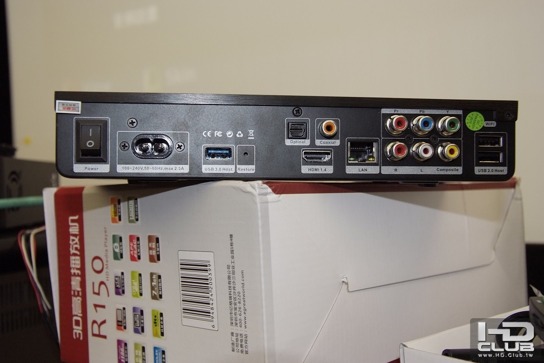

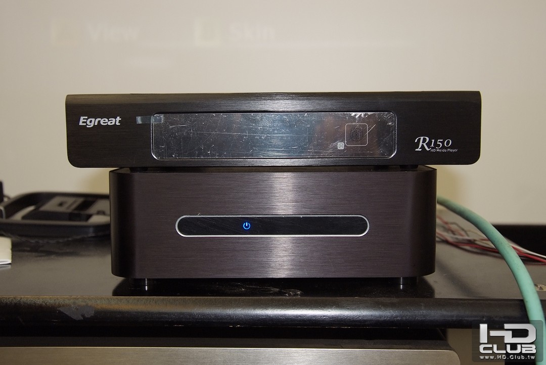

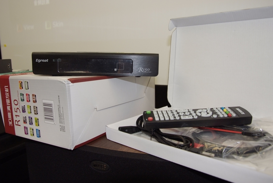

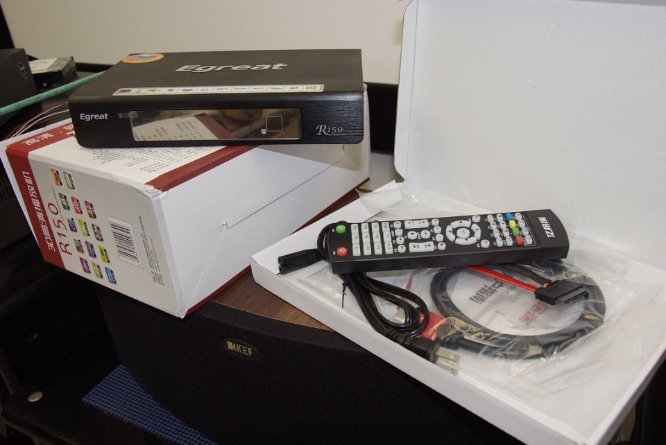

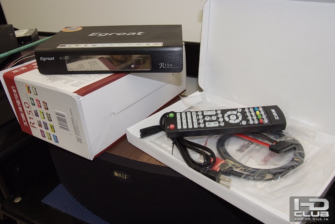

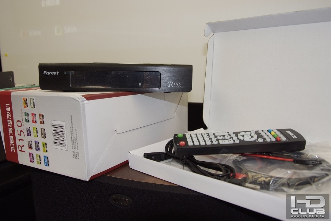

R150台灣首炮開箱~~
前幾頁已經公佈過他的基本資料,
所以在此就不多做介紹了。
他的外觀跟R300一樣保有鋁絲外箱,
面版功能依然存在。
只可惜取消了內建硬碟的功能!
配件的部份:
搖控器、
SATA排線(外接硬碟使用.接上BD-ROM可播放備份版本的影片)
HDMI線
8字電源線一條

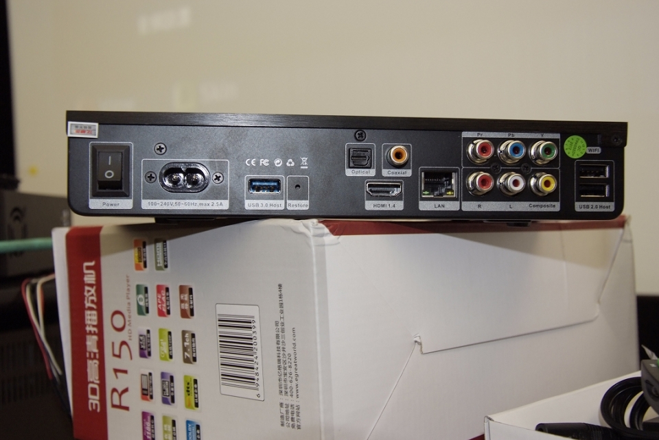

後面的端子,
色插、USBX2、USB3.0、色插、類比輸入、同軸、光纖、HDMI。
網路、電源開關。

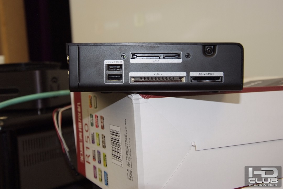

側邊主要可以插SD卡、SATA排線(含電源)、USBX2

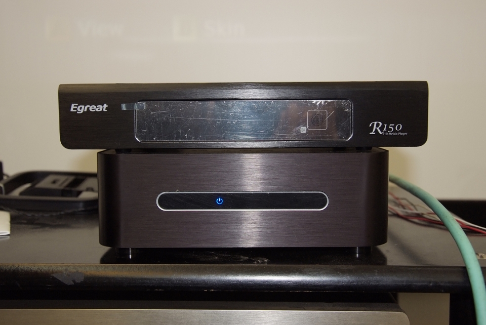

R300剛好出借!
一時之間只好拿S2放在一起做比較,
剛好S2的箱體跟R300的一樣。
功能及操作同R300的韌體。
所以就不多做介紹!

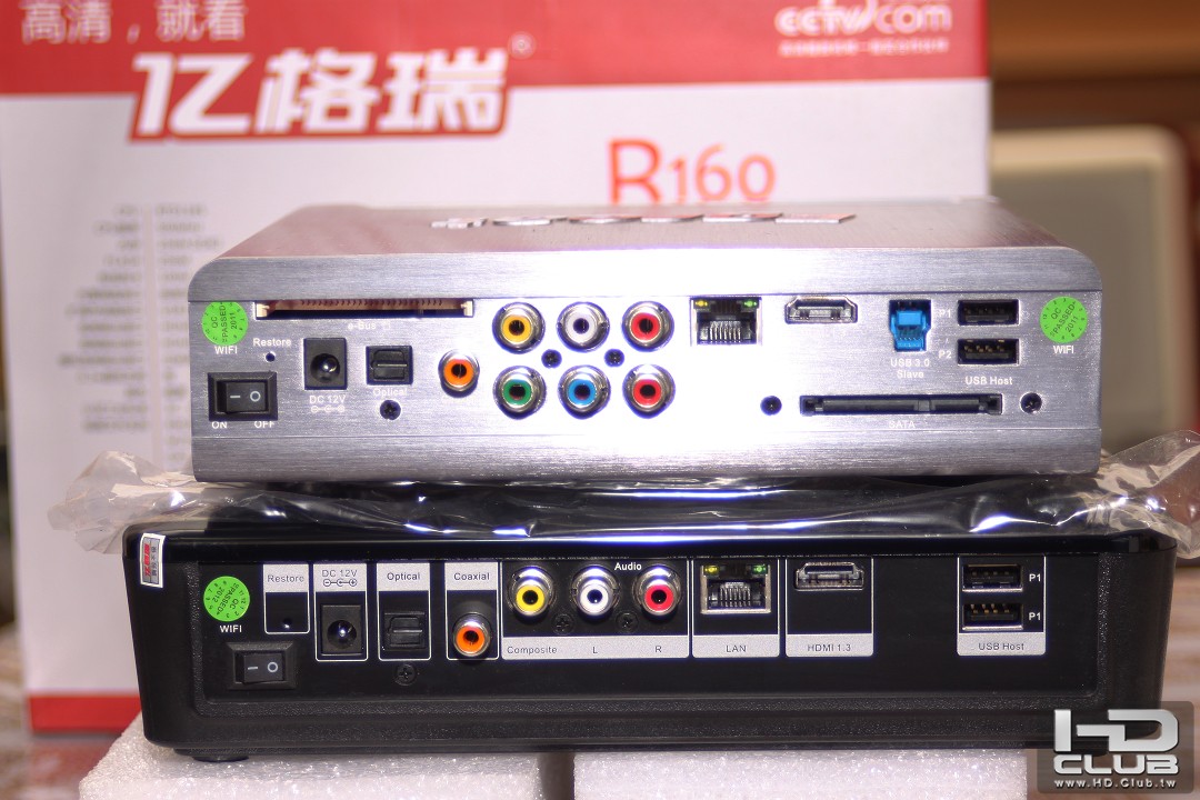

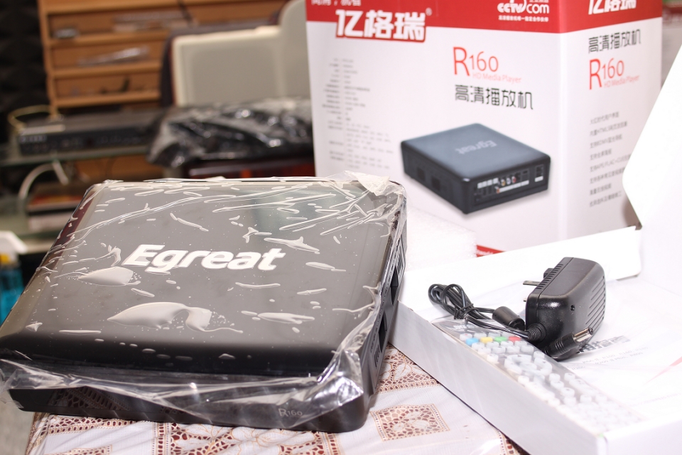

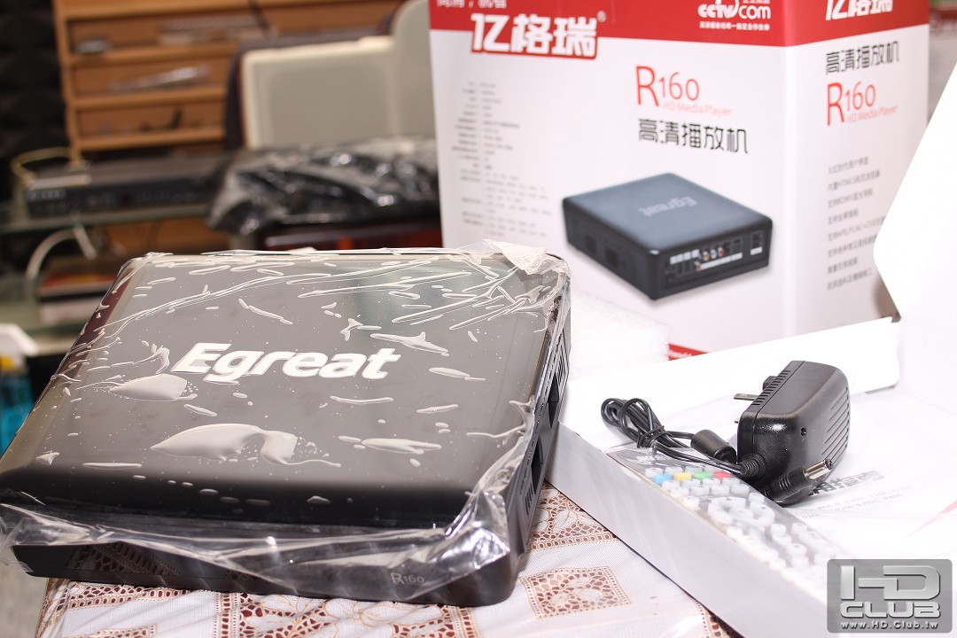

R160台灣首炮開箱
搭載1185晶片
保護膜懶得折,
基本上就跟小許前面幾頁貼的差不多。
功能與R200Ⅱ一模一樣,一樣的韌體。

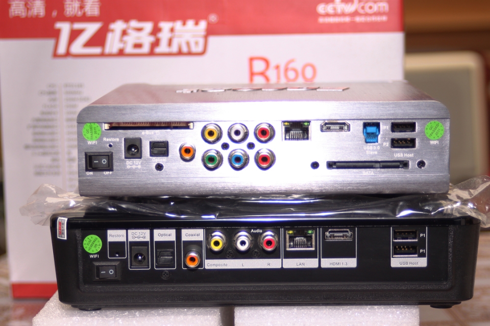

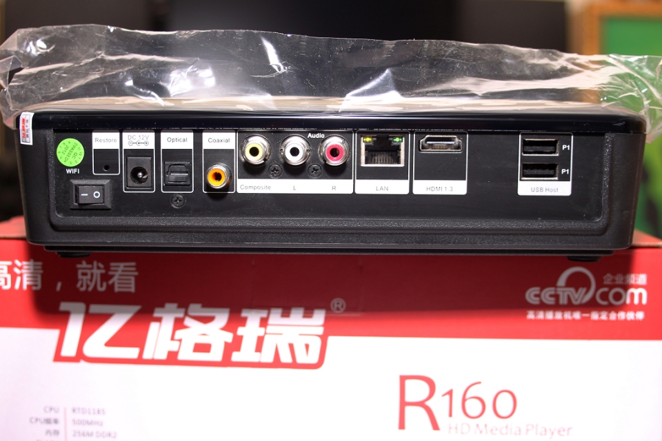

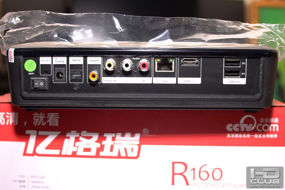

背面
少了很多端子,
等一會再來比一比

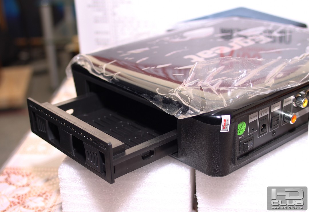

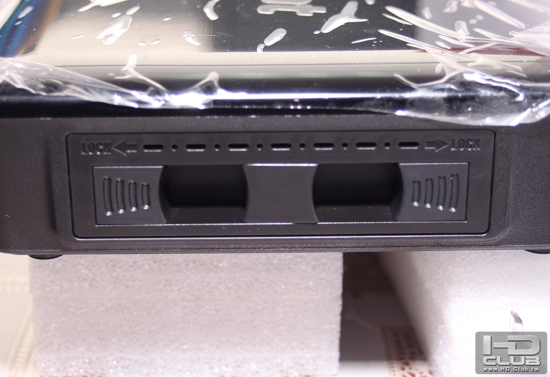

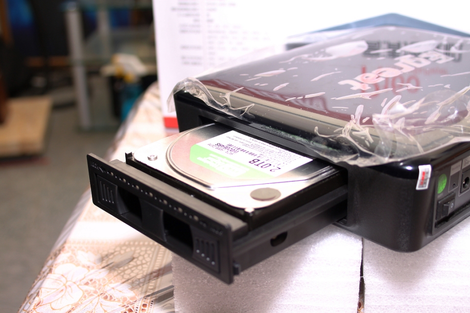

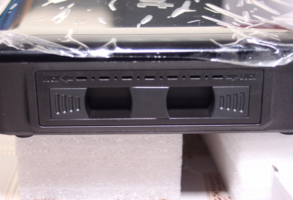

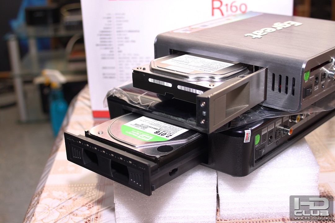

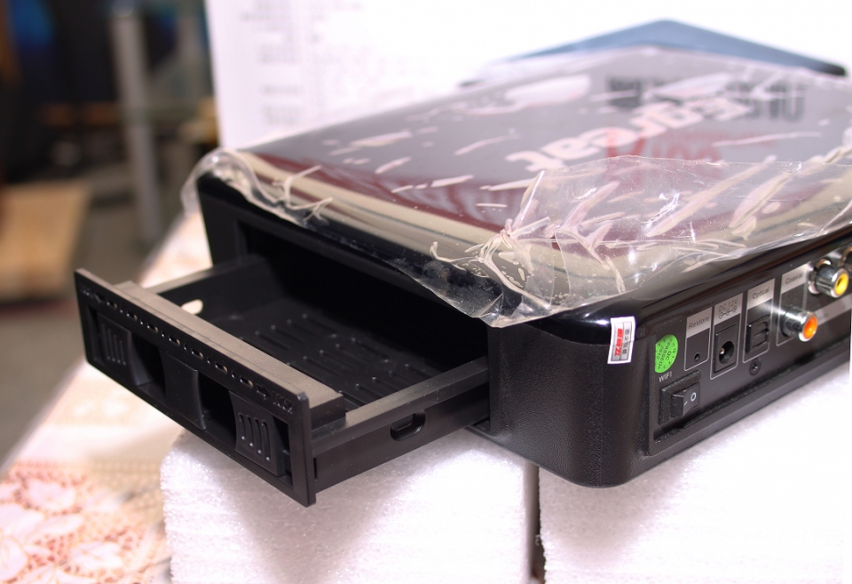

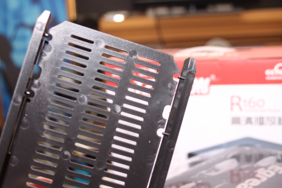

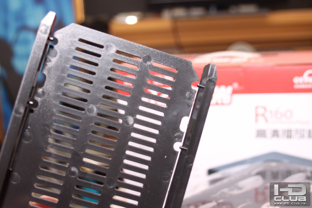

這次硬碟抽取的方式也不一樣了!

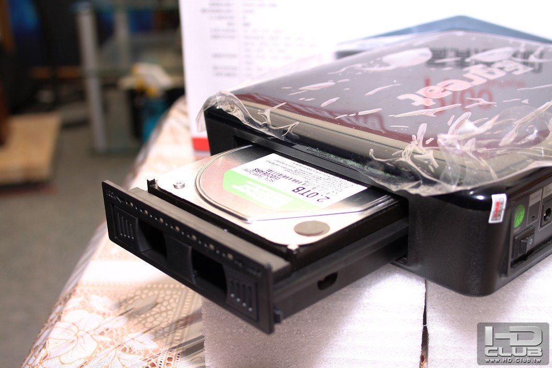

一樣在側邊,但是R160的抽取式是將硬碟夾在抽取盒。
再將硬碟連同抽取盒一併塞入機器內。
硬碟裝上抽取盒(免鎖鏍絲)
再插入機內。
7.JPG 比較看看與R200少了那些端子!

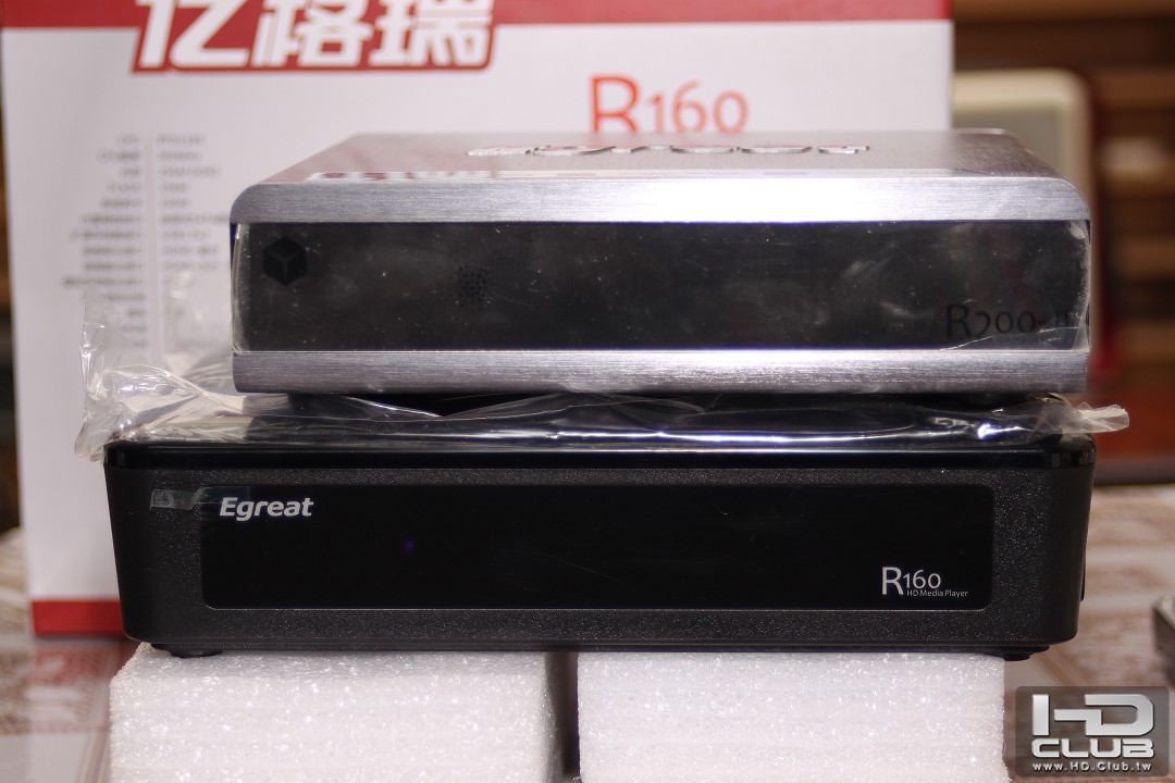

順便來個超級比一比:
R160的SATA排線不見了(有點可惜),
R160的USB3.0也不見了(雖然都用不到)。
R160的色插孔也不見了(雖然這個功能只是好看)。
面版的部份,R160明顯比R200Ⅱ還要長一點。
只是R160沒做內鍵硬碟。

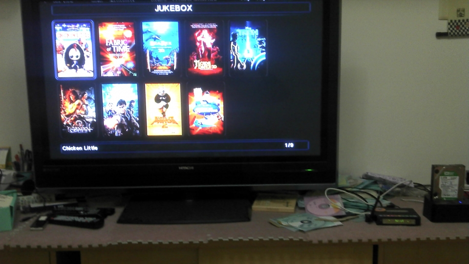

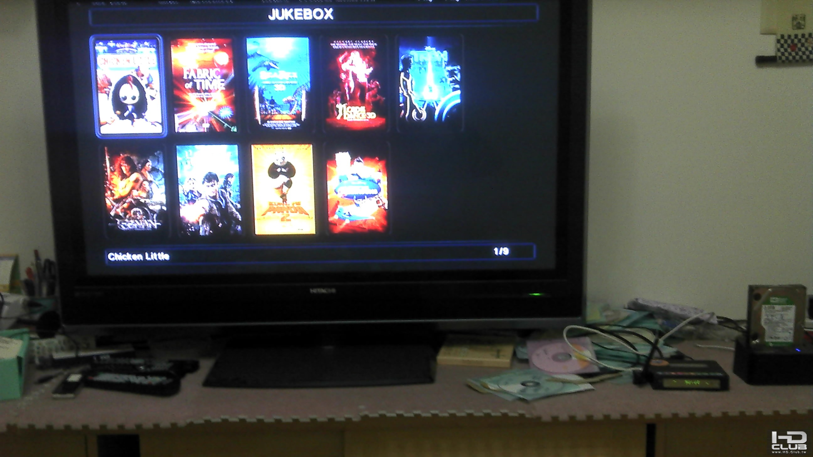

大概測試齣電影牆的功能了
http://hdpfans.com/forum.php?mod ... st%3D1%26digest%3D1
參考這一篇
不過真的要用在 R6S 上
還是要多動一點手腳
理論其他型號也都可行,
不過是用手機拍攝,畫質很差,應該是很難看的清楚, XD
一定要刷機,不刷機很難辦到
而且 telnet 進去之後
/system
/usr/local/etc/ 都是 readonly
就算是下了 mount –o remount,rw /system
還是 read only
所以要改很麻煩
每改到一項,就要刷機
來回測試了好幾次
總算成功了
也放一份錄影的到 youtube
http://www.youtube.com/watch?v=tvw2O8fGF6o&feature=youtu.be
