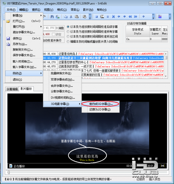

  以3D版的《驯龙记》为例,普通双语字幕显示在左、右画面之间。选择“制作成3D字幕”菜单:
  执行后进入“3D电影字幕生成”对话框:

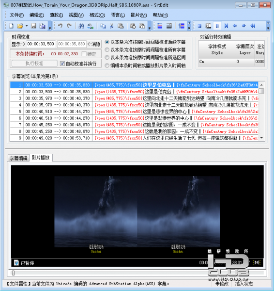

  选定各选项后按“确定”,就获得了支持3D播放的字幕:
