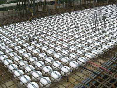

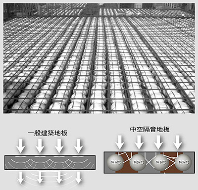

網兄的同學的確是內行的,要處理低頻~所要花費的金額非常驚人。而且不見得效果一定能彰顯。就像現在所謂的中空樓板也是一樣無法阻隔。基本入門款的中空樓版:一般的樓地板的厚度約為15CM,而中空樓板的作法是在樓地板中加入厚約8CM的保麗龍球。使樓地板的厚度變厚!而這保麗龍球的作用並不是阻絕聲音,他的作用是讓樓地板中型成空腔,將聲音傳導的介質由原本的單純15CM的樓底板變成7.5cm(鋼筋混尼土)+8CM(空腔)+7.5cm(鋼筋混泥土)。
