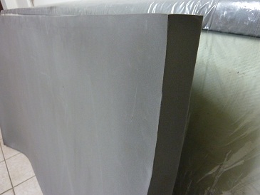

6mm的隔音墊.搞不清楚是啥東西.跟一般的橡膠比起來這個隔音墊比例軟.

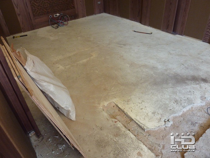

將原地板拆除後的狀況

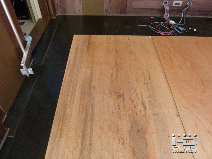

十全龍+9mm 木心板

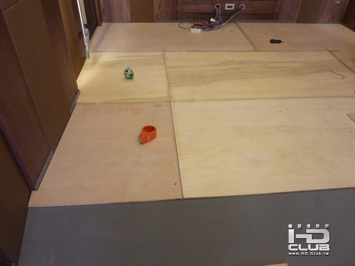

兩層6mm 的隔音墊
