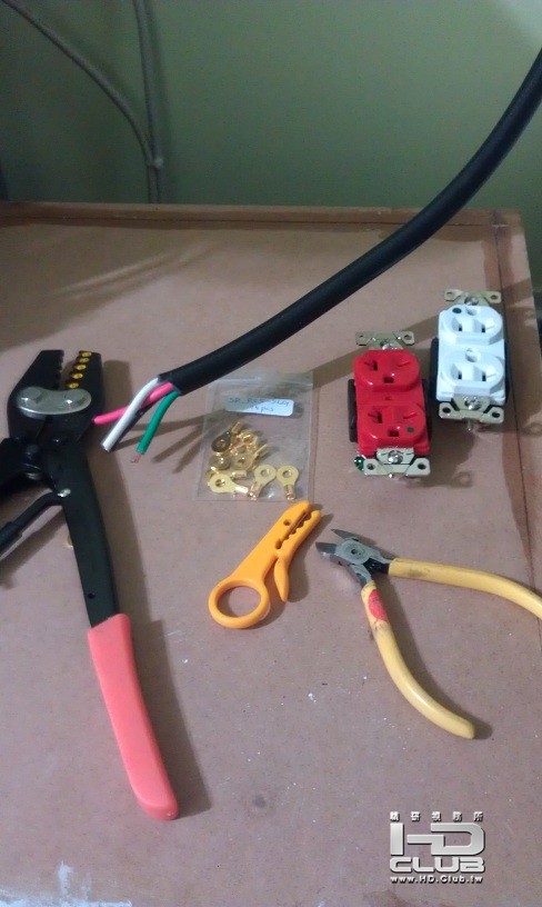

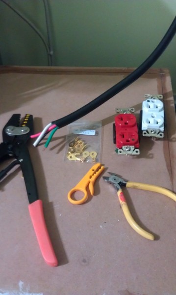

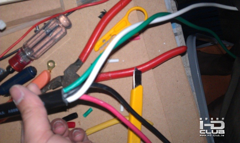

由於小弟口袋不深  但又想追求更好的聲音  於是就想到拉一條電源專線  花費不高  效果也不錯(爬文看來的)  於是小弟就向敘榮買了一條太平洋5.5mm 10米四芯的線  兩個插座  又買了敘榮極力推薦的六腳壓接鉗跟一些壓接端子  就這樣開始動工了
其實最累的不是拉線  是剝電纜線的皮  一開始沒抓到竅門剝很久  後來就有些心得了  在此分享一下小弟用的方法  以後要拉專線的人  可以參考一下

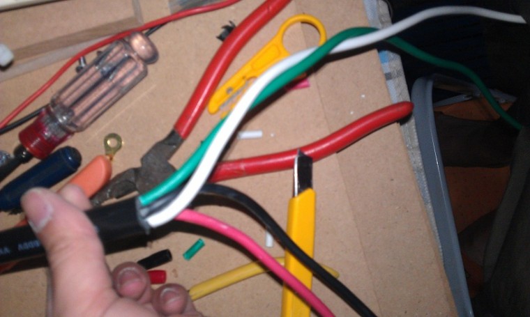

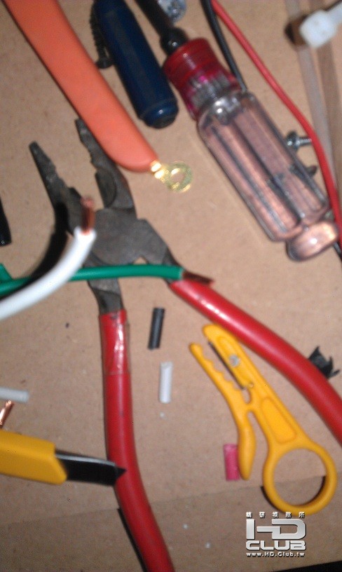

剝電纜線的外皮要用小刀  先拿一小段電纜調整刀片長度  看調到多長可以用力畫而不會傷到裡面的芯線  調整好刀片長度之後  就正面跟反面看要多長就用力畫一條線  然後用老虎鉗剝開  再用斜口鉗剪斷即可剝去電纜外皮

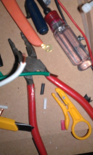

剝完外層的皮  內芯的皮要怎麼剝才可以又快又不會傷到裡線的芯呢  上圖有個網路線剝線器  找到適合的孔距  轉個5-6圈  即可用斜口鉗輕鬆剝下  而裡面的芯  完全不會被傷到

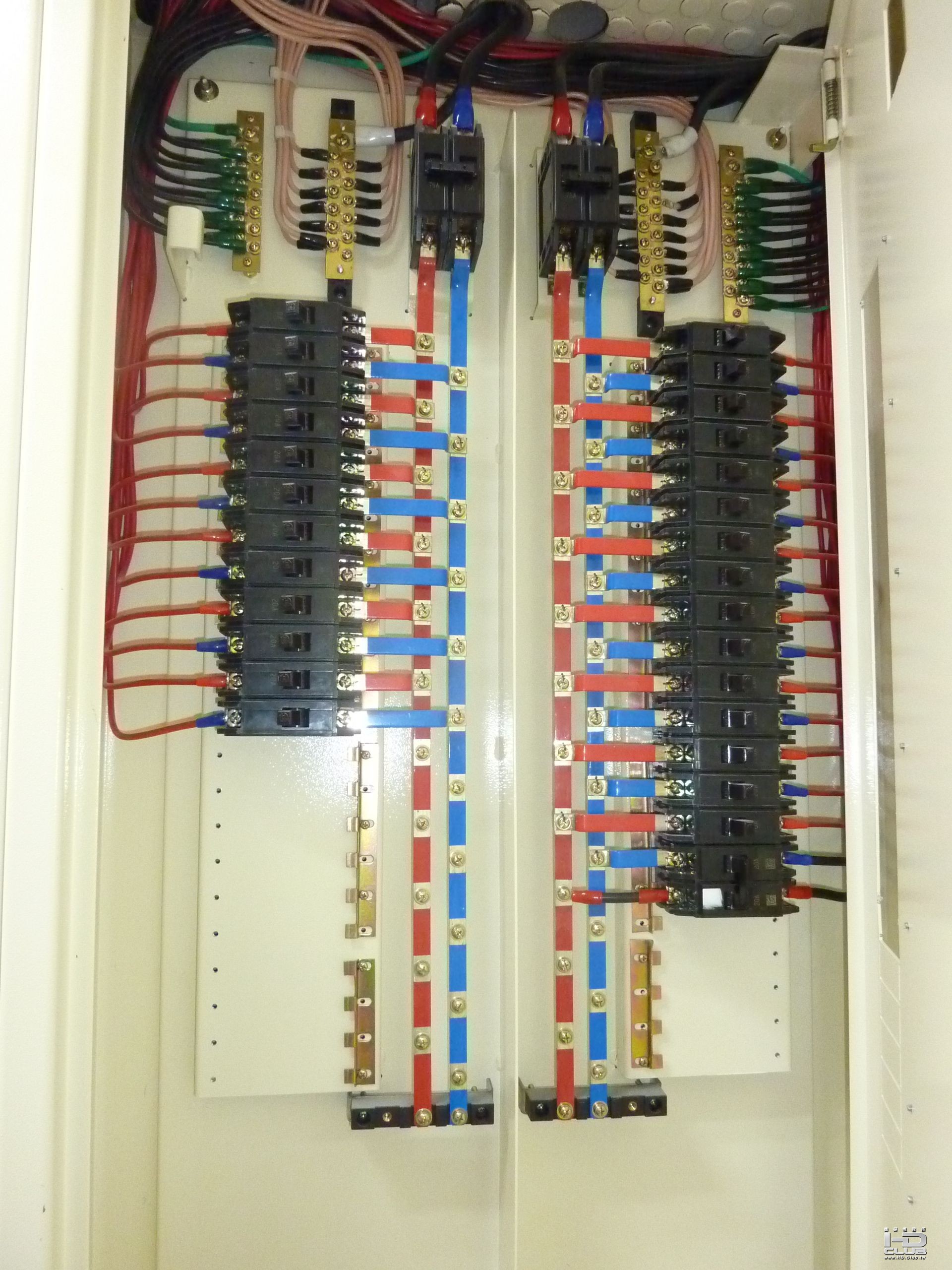

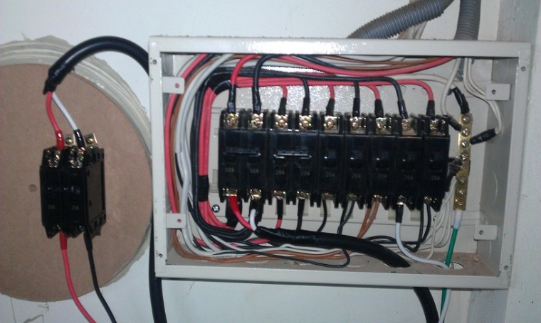

完成拉線了  固定無熔絲開罐的木板  是上次鋸下來的圓  想說能用就別浪費了  物盡其用XD

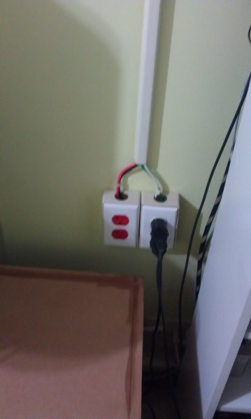

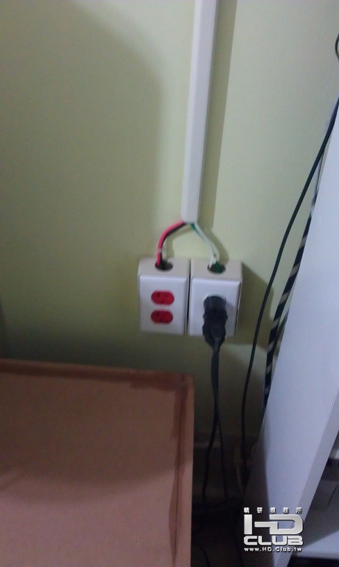

拉了兩組專線  左邊220V  右邊110V  因為拉完線夜已深了  音量不敢調大  音量不大小弟木耳  實在聽不出來差別在哪  等可以開大聲點的時候  再來寫試聽的感想

badbull 大大
  "固定無熔絲開罐的木板  是上次鋸下來的圓  想說能用就別浪費了", 用木頭可能有安全疑慮, 可能請教一下專業人士較好.
發表於 2012-4-19 07:27:51 | 顯示全部樓層
無熔絲開關沒換日製品.
固定板換塑膠固定座吧,美觀一點還有安全!
 樓主| 發表於 2012-4-19 08:02:24 | 顯示全部樓層
xxo802 發表於 2012-4-19 07:27
無熔絲開關沒換日製品.
不好意思請問一下  固定座用木材  為什麼會有安全疑慮阿?? 是無熔絲開關會發熱嗎
發表於 2012-4-19 09:00:14 | 顯示全部樓層
本文章最後由 tml7g5 於 2012-4-19 10:54 編輯

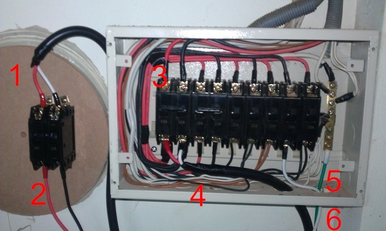

建議1:不要用木板,建議去購買一個小開關箱,將無熔絲開關置於箱內,因為帶電端子暴露在外是很危險的
建議2:請配管,電線勿裸露
建議3:勿使用膠帶綁紮電線,日後膠帶會黏滑或硬化,建議用束線帶
建議4:電線請綁紮完善,勿碰箱體
建議5:開孔處應加喇叭口,以免電線外皮割傷造成危險
建議6:請配管,電線勿裸露
其他事項:
1.原文"完成拉線了  固定無熔絲開罐的木板  是上次鋸下來的圓 "
   更正錯字"無熔絲開"為"無熔絲開"
2.無熔絲開關要選用檢驗合格品,台灣生產的"士林" "東元" "台芝" 均有不錯之品質
  不一定須選用日製品
3.拉四芯線,圖中看不出中性線如何配線
4.聽不出差別是很正常的,請參閱以下連結10F
   http://www.hd.club.tw/forum.php?mod=viewthread&tid=135285&page=1#pid1387654
提供一個相當標準的配線供參考
DIY的樂趣就是摸索,追求完美,嘗試錯誤,精益求精,
版主加油!!
sam + 10 + 10 熱心助人
 樓主| 發表於 2012-4-19 09:38:20 | 顯示全部樓層
tml7g5 發表於 2012-4-19 09:00
建議1:不要用木板,建議去購買一個小開關箱,將無熔絲開關至於箱內,因為帶電端子暴露在外是很危險的
建議 ...
感謝各位大大的回覆  小弟會針對缺失再做改進  看來小弟爬的文太少  想的還不夠細膩  請各位要DIY專線的朋友  小弟的圖片看看就好  千萬不要照的小弟這樣做阿
發表於 2012-4-19 15:57:19 | 顯示全部樓層
省$有省$的作法
樓主這樣DIY相當不錯(當然還有進步的空間)
想要好看又好用當然一定要花$的
又有誰不想呢?
看到那個開關箱配的不錯
只差有1個開關是用銅線.應該要用銅排-也應預留銅排
線整理的非常好.相對的工就很多$
開關箱一蓋.什都看不到了
DIY無價阿.喜歡實用爽就好
發表於 2012-4-19 18:21:40 | 顯示全部樓層
我也是省錢一族,但是我發現到一個道理
能夠花一次錢的東西就不要再花第二次.
如上面大大說的 換士林 ,那舊的就不知如何處理~是吧!
所以我直接買日製囉!
為何不要用木板,擔心後端發生短路,電流大產生火星也許會點燃,雖說燃機率不大
但是還是小心點好.
發表於 2012-4-19 22:13:29 | 顯示全部樓層

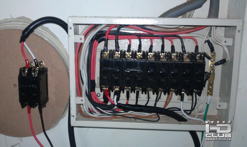

發表於 2012-5-14 22:03:20 | 顯示全部樓層
怎麼圖片工作電纜線是四線,工程結束是看到兩線,其他兩線是剪掉嗎?
發表於 2012-5-15 06:10:46 | 顯示全部樓層
他四線拉成兩組兩線的專線
沒拉地線
