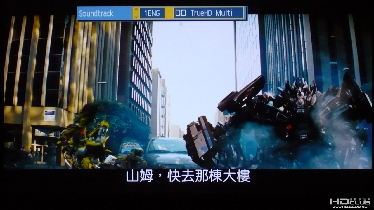

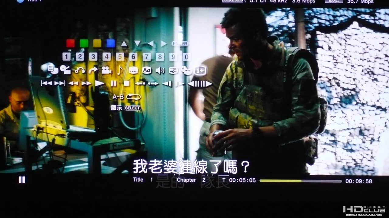

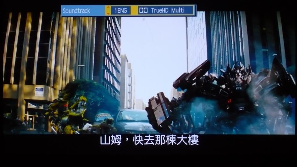

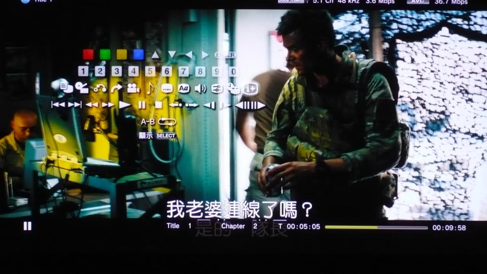

成功案例
變形金剛
蜘蛛人 3
鬼騎士
銀翼殺手 (final cut)
第五元素
思路 聖誕驚魂夜 BD remux ts (TrueHD 7.1)
成功經 tsmuxer -> tsremux -> copy m2ts back, 燒錄 BD-RE 輸出正常 TrueHD bitstream to Integra 9.8 !!!

另一個成功例子
美版 "變形金鋼+繁中字幕+TrueHD"
僅測試開始 10 分鐘 - OK !
待完整測試 ...
 樓主| 發表於 2008-9-23 15:42:50 | 顯示全部樓層
很幸運
成功輸出 "繁中" + "TrueHD"
