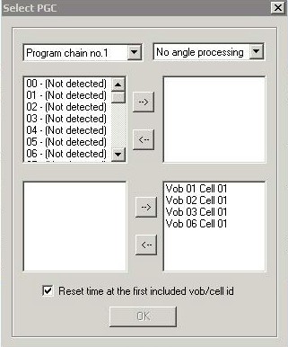

(可以用IfoEdit (也能抽字幕)先看看DVD內容中到底有沒有字幕 再決定要不要做以下動作)
捨棄網路上那些Vobsub抽取字幕的方式
小妹分享一招土法煉鋼的方法,到底有沒有字幕一目瞭然
