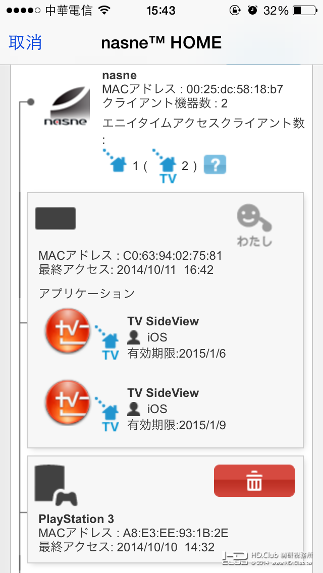

我的系統有出現TV字樣,如下圖。
我查了一下,發現也許問題是出在AP的設定沒有開啟UPnP。不過瀏覽器輸入192.168.1.1怎麼樣也進不去無線路由器(中華電信的黑色小烏龜)的系統設定畫面。如果能開啟UPnP,也許在外就可以連進家裡的AP,進而操控nasne。
KOBSS大可否指點一二? 謝謝!

我的設定有出現TV字樣,如圖。
看來應該是您說的UPnP沒開啟,才導致在外無法連上AP進而操控nasne。
但我試過幾次開瀏覽器輸入192.168.11.1試圖開啟UPnP,無奈怎麼樣也進不了AP的系統設定畫面。
 樓主| 發表於 2014-10-11 20:01:01 | 顯示全部樓層

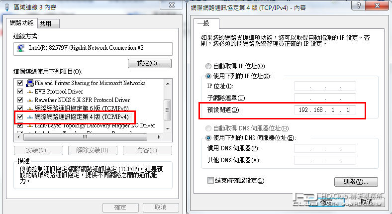

發表於 2014-10-12 11:51:46 | 顯示全部樓層
家裡中華烏龜的型號是?有另外使用分享器嗎?
要進入192.168.1.1之前必須先手動設定,如果是FTTH的預設是192.168.2.1,其實.1.1 一樣可以進入就是了

要進入192.168.1.1之前必須先手動設定,如果是FTTH的預設是19 ...
謝謝您的回覆。
無線路由器的型號是262GN,2010年的產品。
剛才照您的方法手動修改,還是連不上,只好等明天師傅來看怎麼設定了。

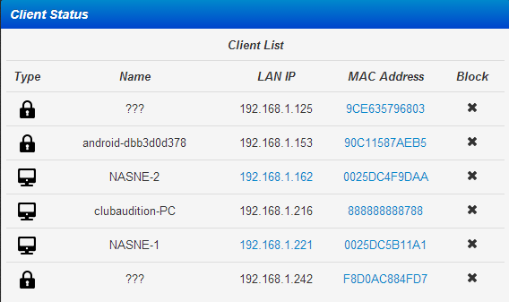

感覺好像把事情搞複雜了,其實不需要固定IP的,您所謂的固定IP是將播號改為@ip.hinet.net或是直接更改方案的?
家裡的網路接法是 中華的烏龜 → 自購的無線路由器 → 2台nasne + PS3 + pc
剛好4port全部用完
等於這些都在同一台上面,所以不會有任何問題
中華附的AP,天知道到底是否能不能順利的連線?而且狀況蠻多的
建議是自購一台中階左右的無線路由器,這些問題相信應該就消失了,並這不是絕對個人不能保證什麼,
自己的經驗是之前也是直接使用中華附的烏龜(DSL-6641k),結果連nasne最基本的連線都沒有辦法,
後來也是前輩的建議買了一台裝上去之後所有的問題都不存在了。
