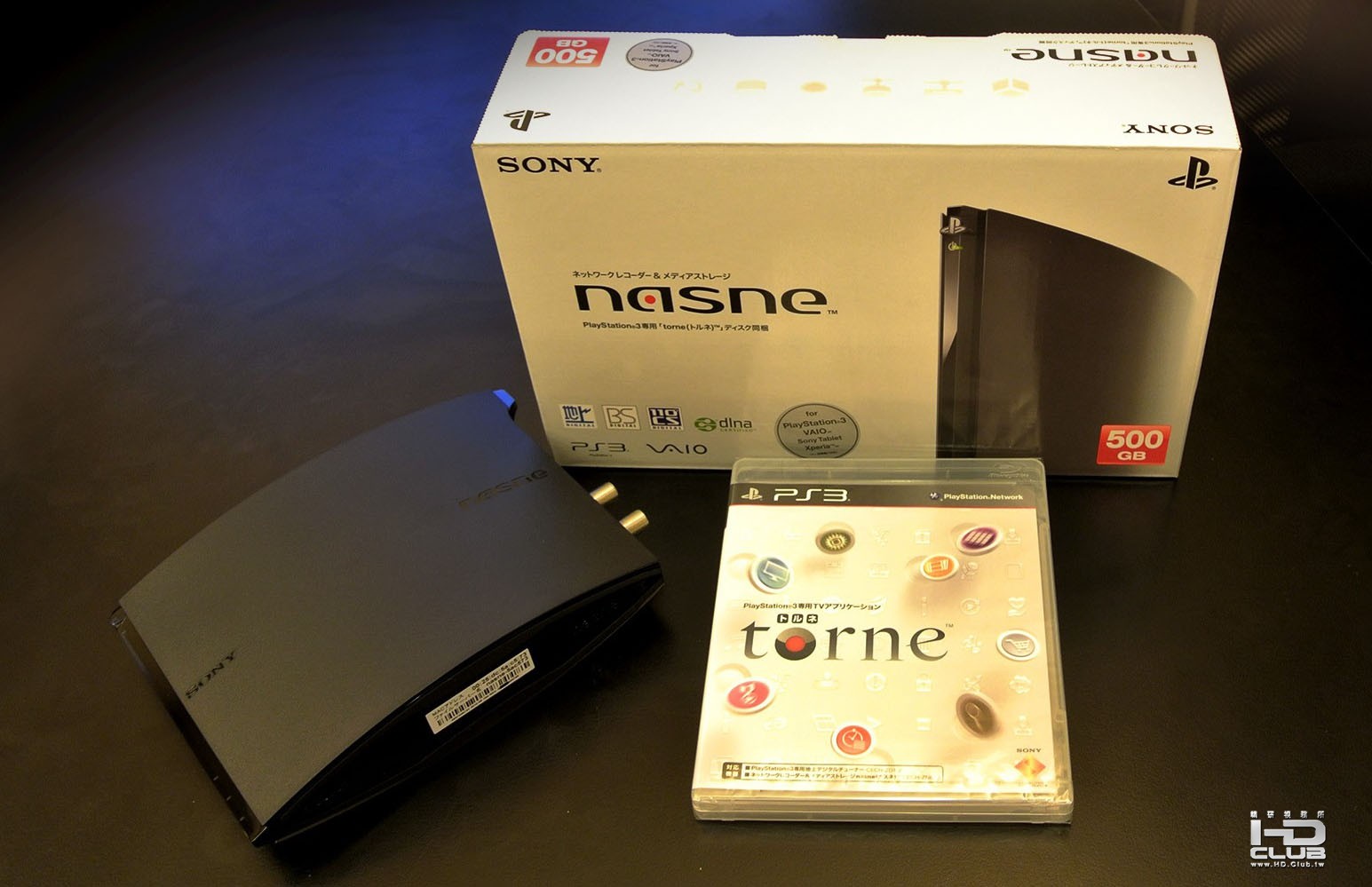

什麼是nasne?
nasne 是 Sony Computer Entertainment (文後簡稱 SCE) 所推出的一台俱備 ISDB-T/ISDB-S 調諧器 的獨立型 多功能網路伺服器
內建一顆 2.5" 500GB SATA HDD, 另外具備一個 USB 2.0 埠, 供使用者外接一台 USB HDD 擴充容量
雖然 SCE 原本設計 nasne 主要是給 PS3 以及 VIAO Desktop/Notebook 使用, 但是由於 nasne 提供了完整全方位各項使用介面, 所以即便是沒有 PS3 主機或是 VIAO 電腦, 您依然可在家庭網路環境中使用 nasne, 讓您享受過去從來沒有的使用體驗.

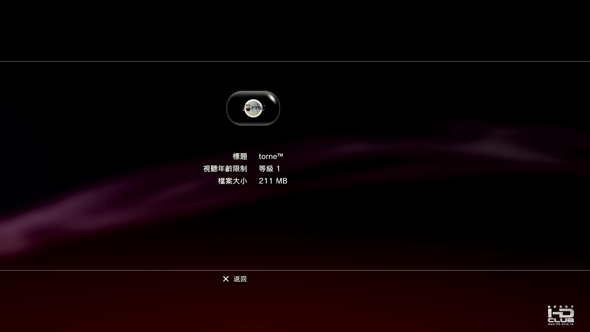

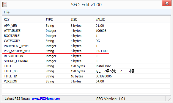

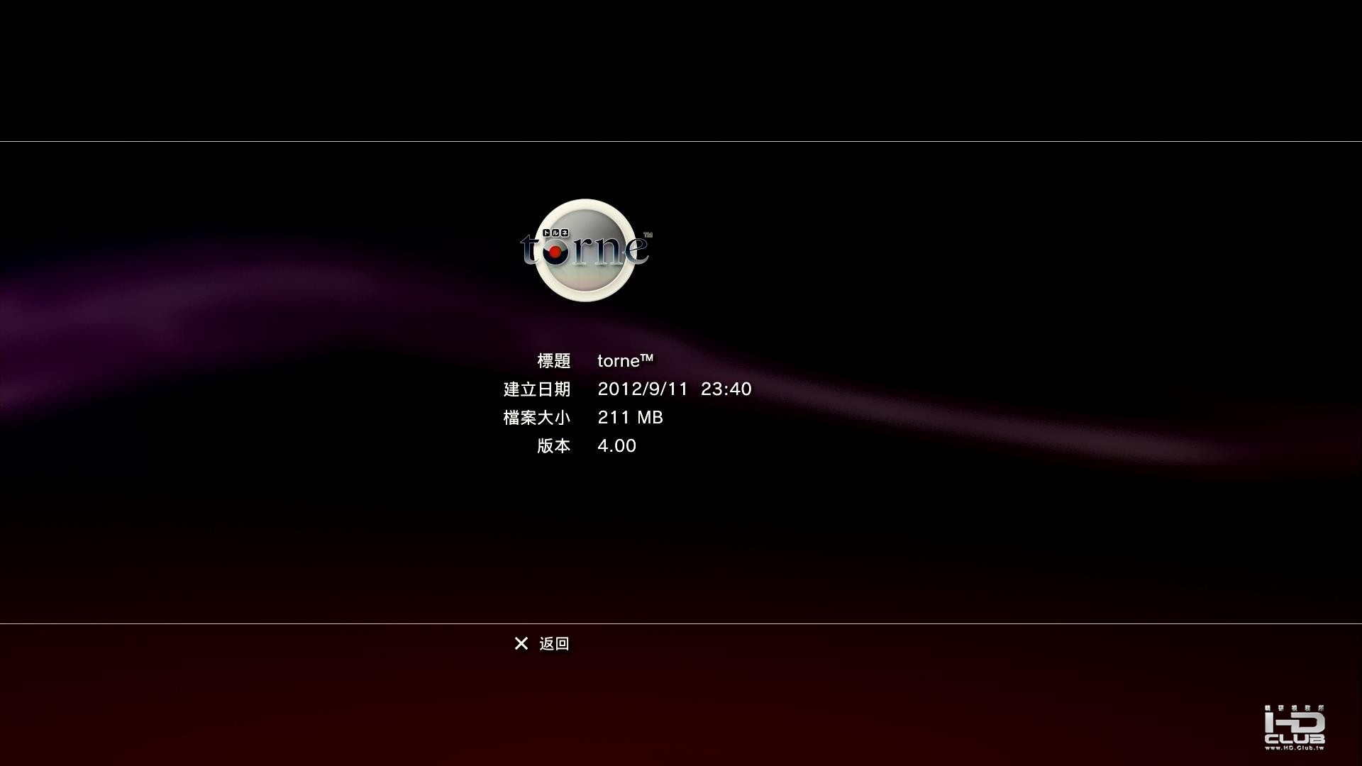

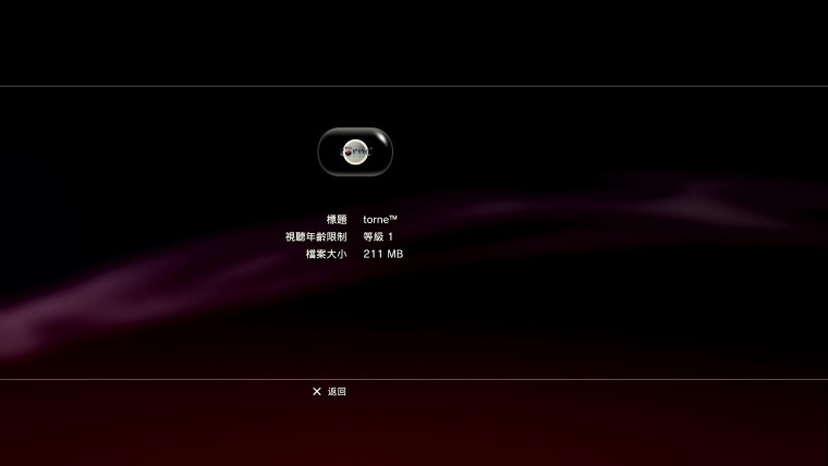

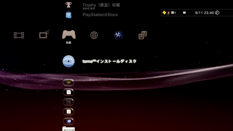

在 nasne 完整包裝內, 會附上一片 PS3 專用的軟體光碟 -- torne 4.0
將光碟放進 PS3 之後, 可在 XMB -- [遊戲] 出現軟體的圖示
不過, 它並不是以 "遊戲" 的方式存在於 PS3 系統當中, 這個軟體其實只是一個 "安裝程式"

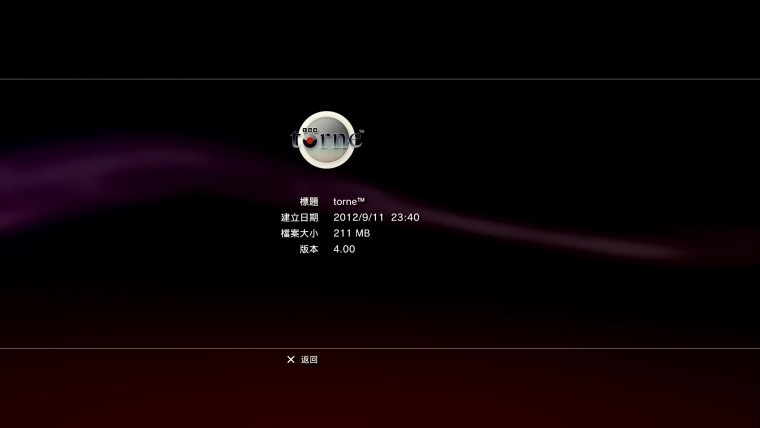

按下 "三角" 鈕就可以看到這支程式的相關資訊

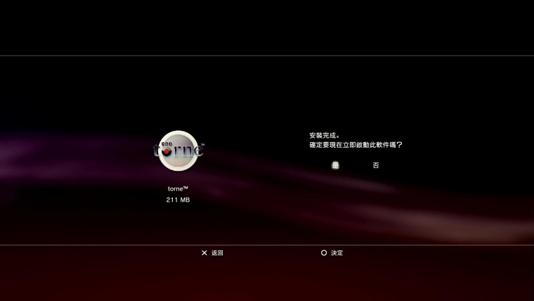

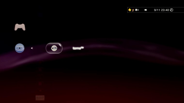

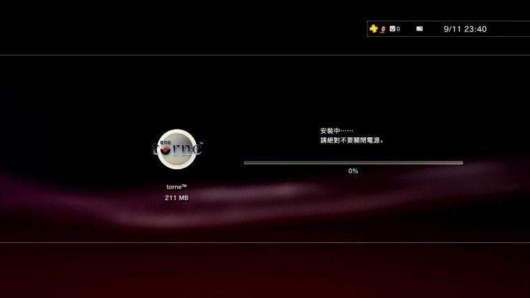

接著就把 torne 軟體安裝到 PS3 的硬碟中吧!
安裝完成之後, 會詢問您是否要立刻啟動軟體, 我們先不急著執行回到 XMB 看一下資訊

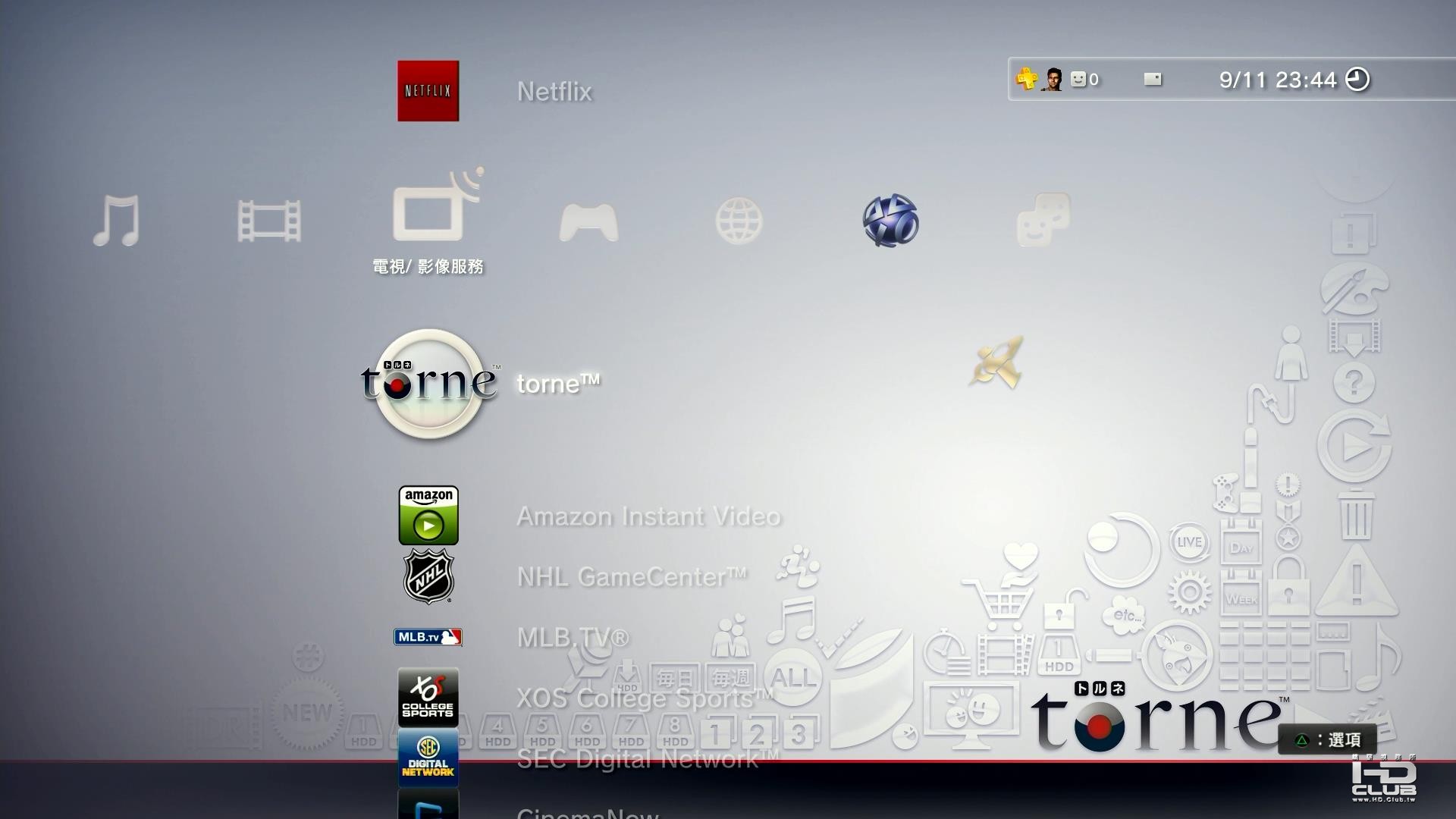

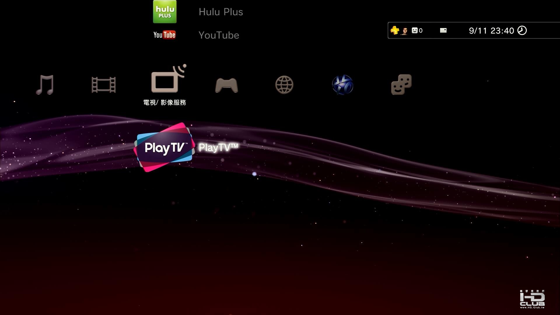

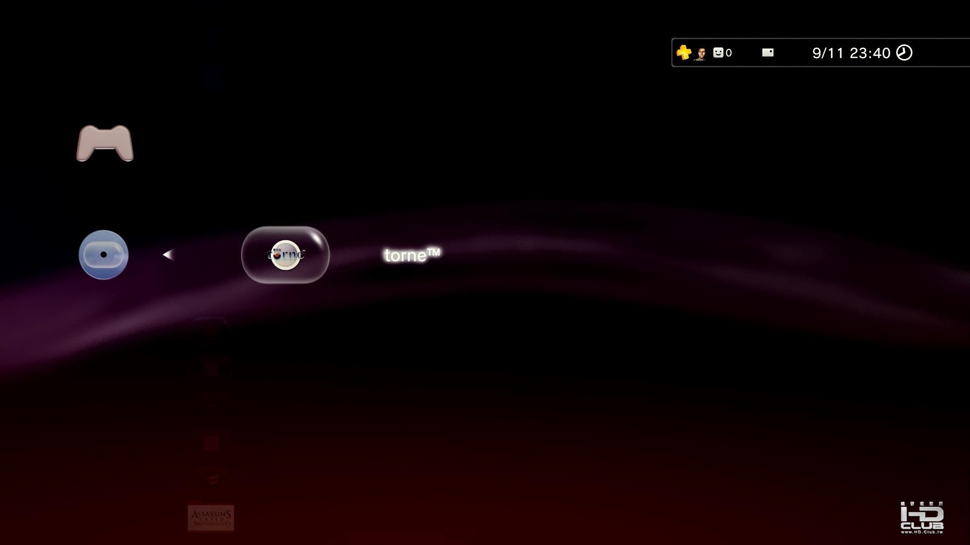

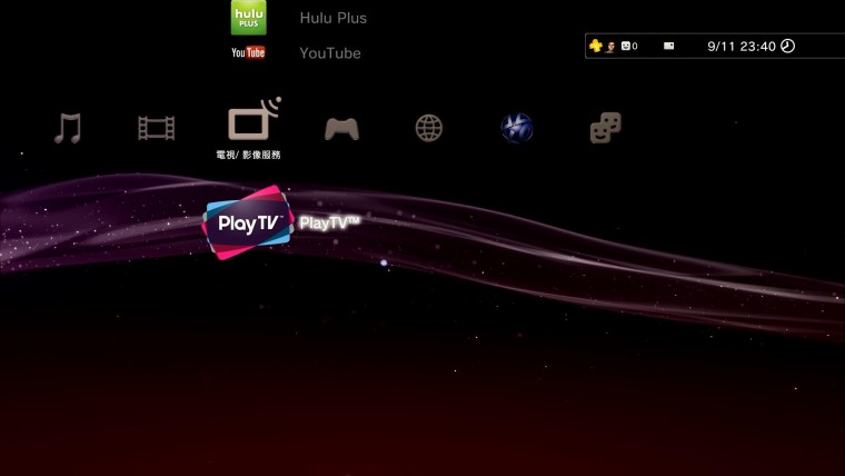

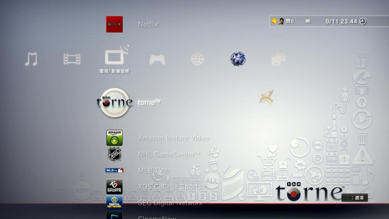

所安裝的 torne 軟體會出現在 XMB 當中的 "電視/影像服務" , 以後不需要再放光碟片, 直接從這裡執行即可
(註: 如果使用者過去從未安裝任何的 "電視/影像服務" 軟體, 則 XMB 預設並不會有這一個項目)
筆者之前安裝過 Play TV 以及 YouTube, 所以 XMB 當中可以看到 "電視/影像服務"
一般情況下 torne 會出現在 "電視/影像服務" 最上面

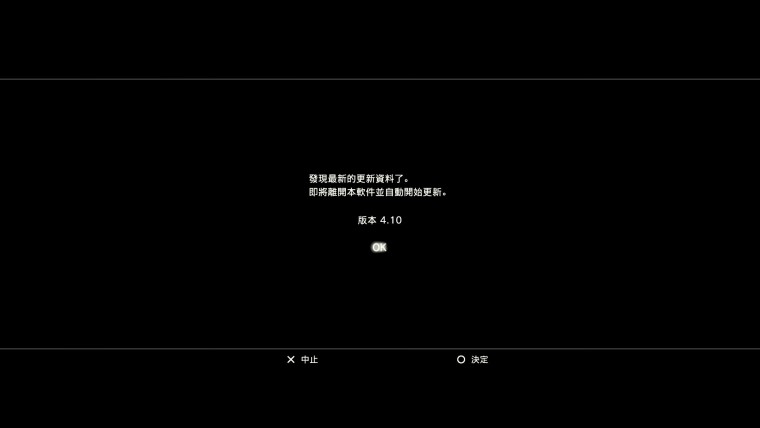

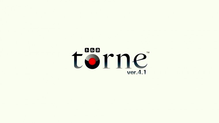

剛安裝好的 torne, 版本是 4.0

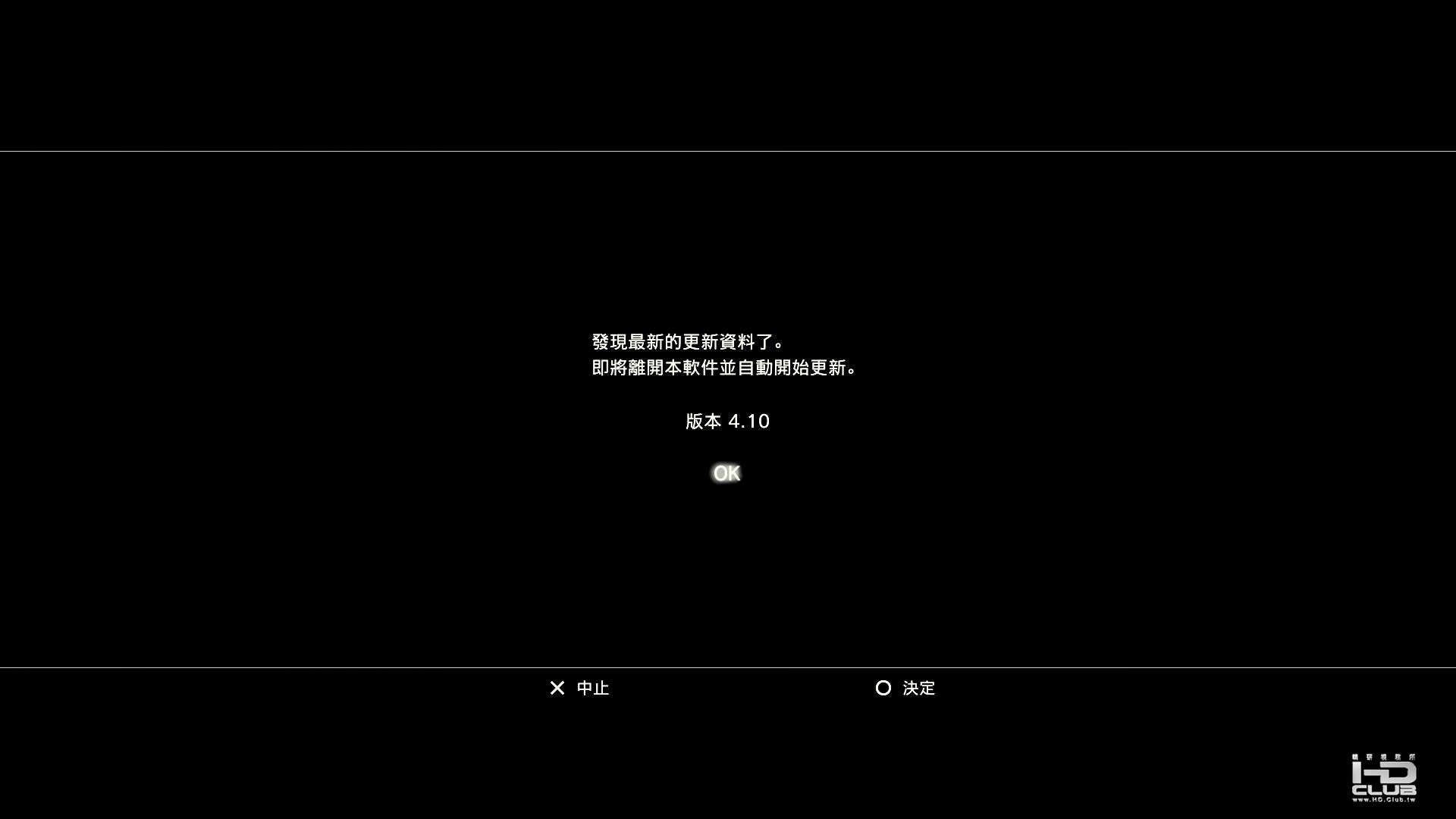

啟動軟體後, 程式會告知已經有 4.1 版了!
更新完成後, torne 4.1 的標題畫面

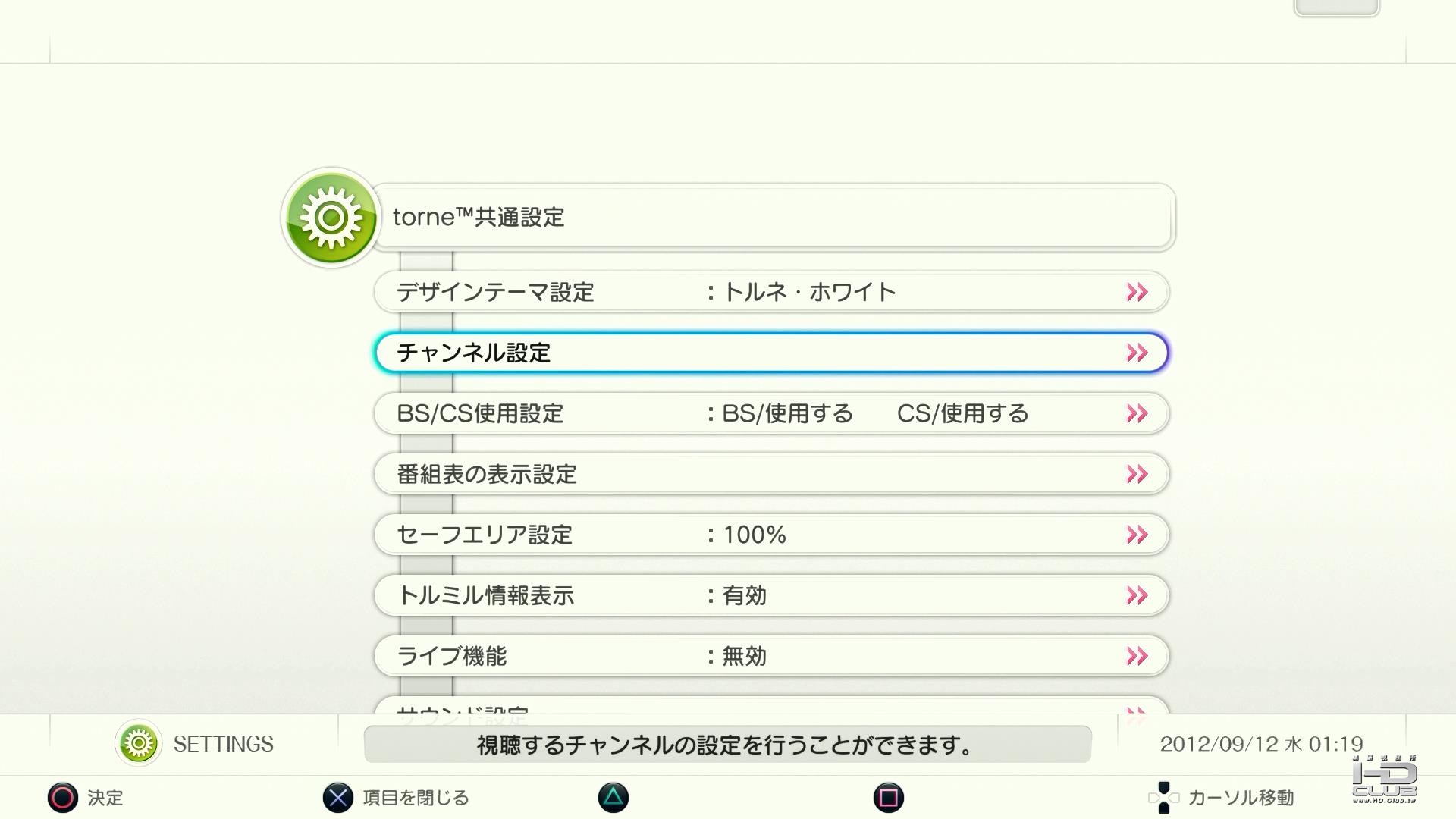

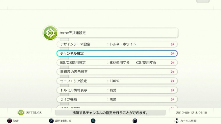

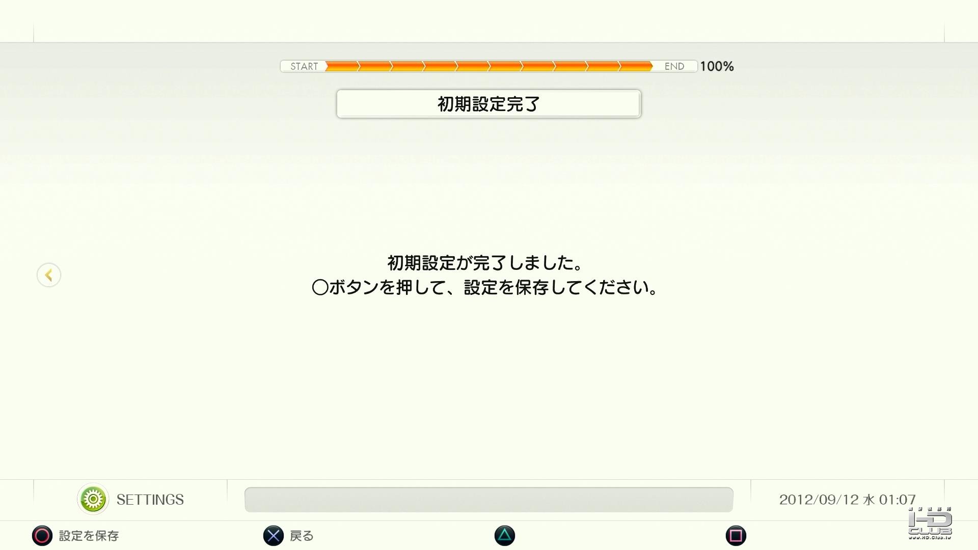

第一次使用 torne 需要做初步的設定, 接下來將一步步指導使用者完成基本設定

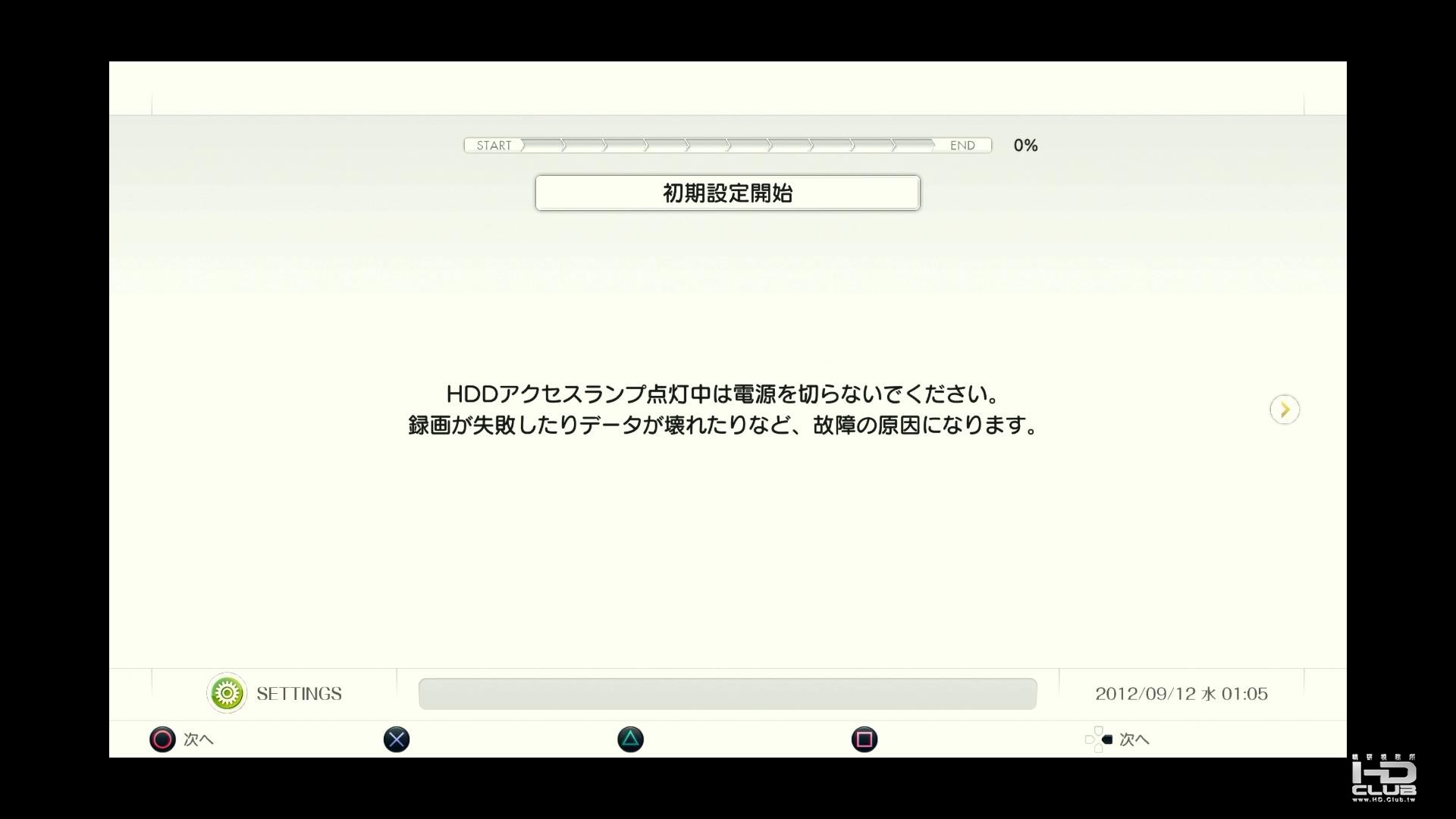

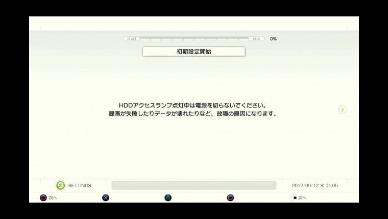

一開始先提醒您, 當 PS3 本體的 HDD 燈號閃爍時, 請勿直接切斷電源, 以免硬碟內部資料損毀

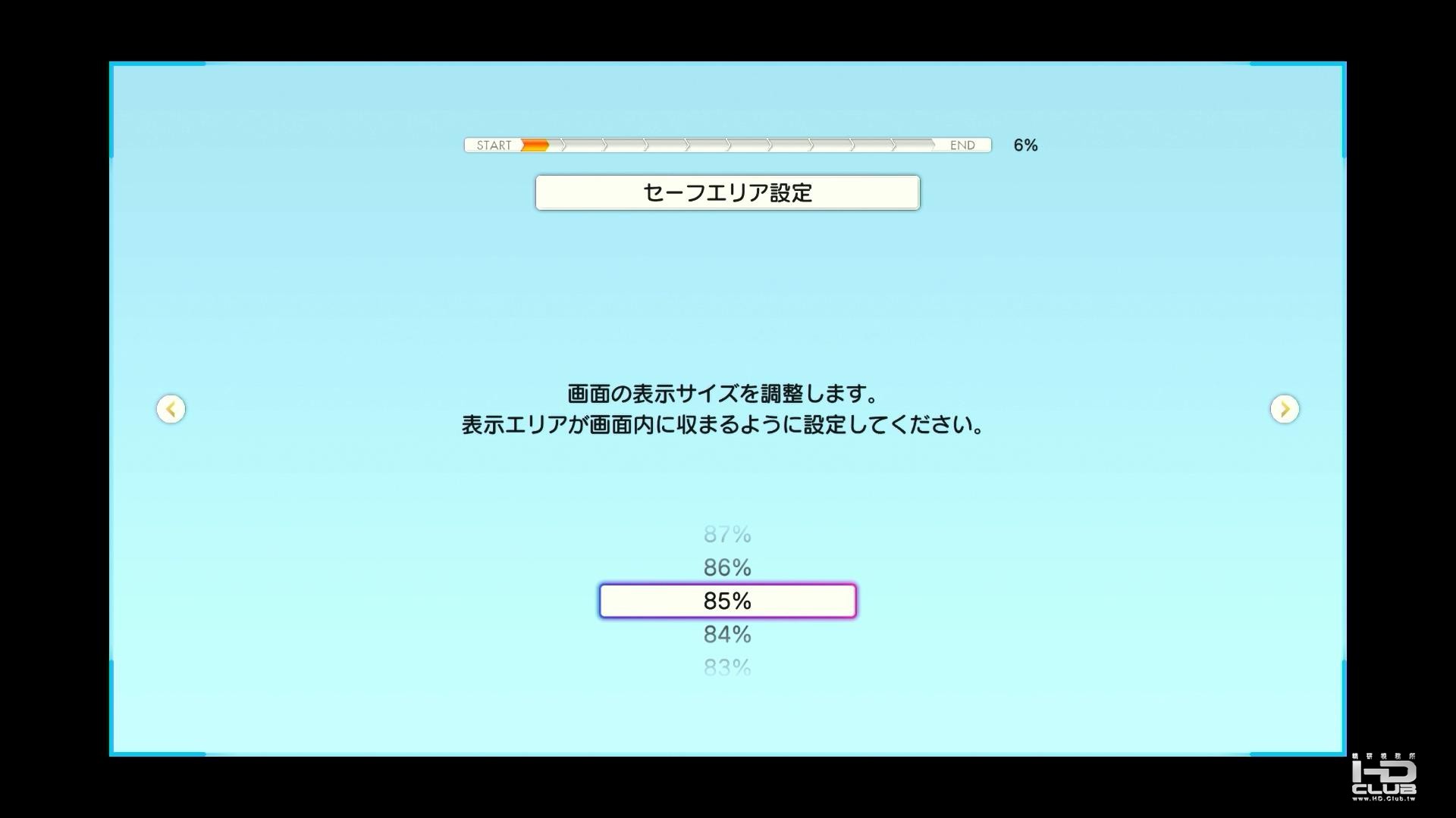

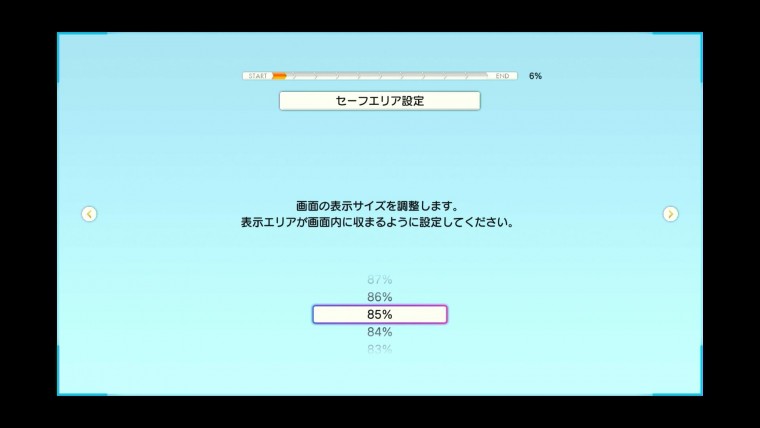

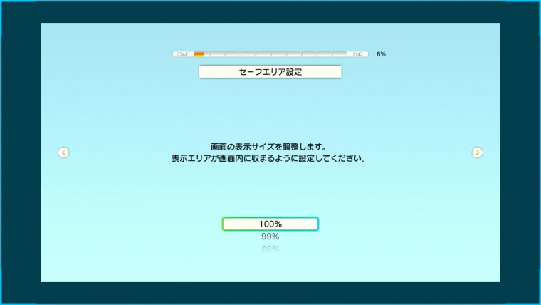

首先, 先設定您的顯示器的範圍
如果您的顯示器與筆者一樣是點對點的顯示比例, 請將範圍設定 100%
如果您的顯示器是電漿或是其他 overscan 的顯示器, 請調整至滿框適當大小

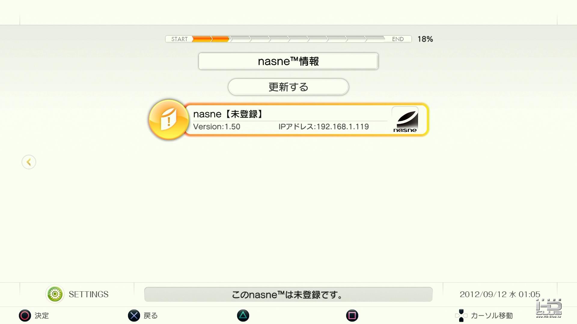

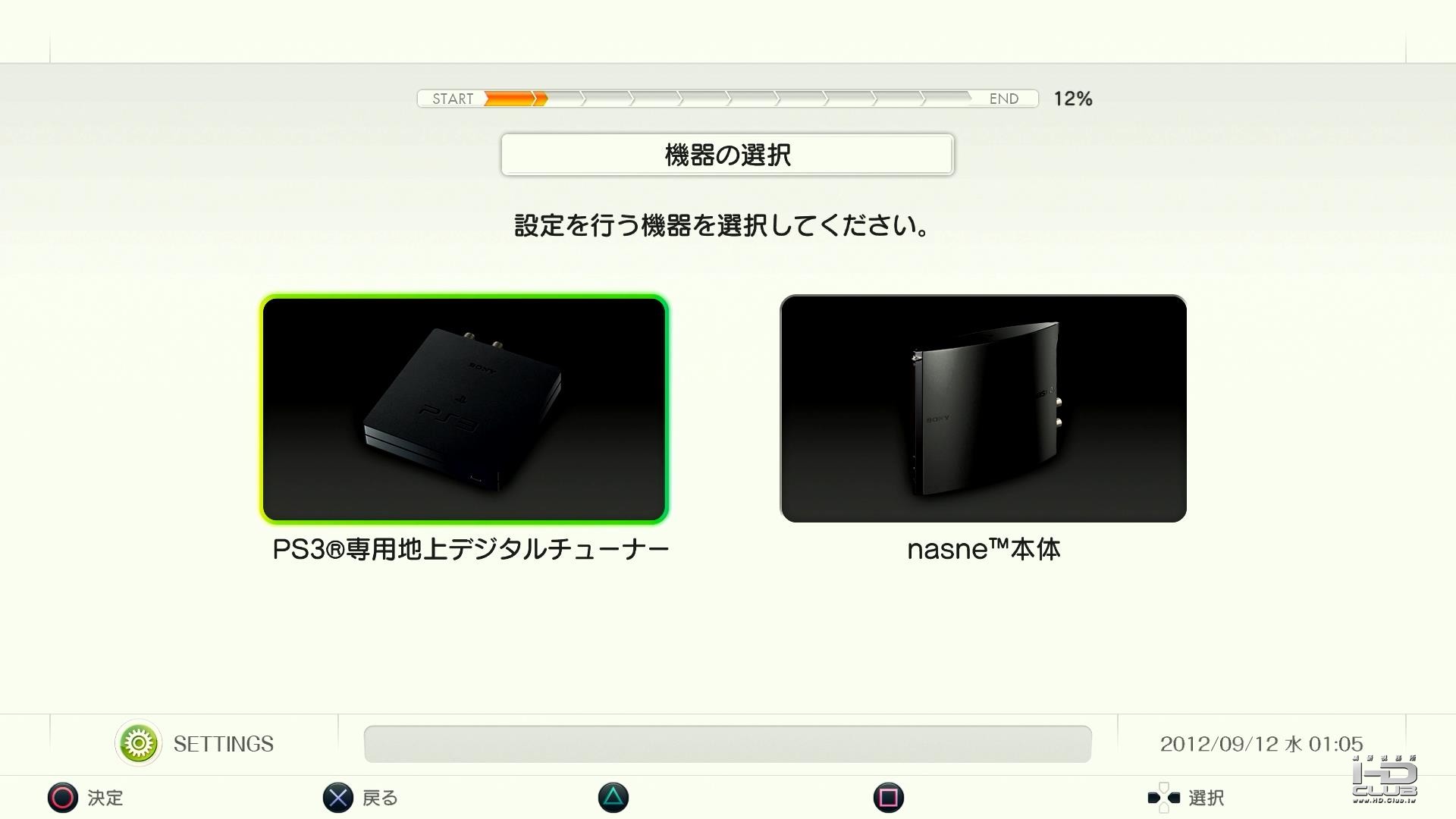

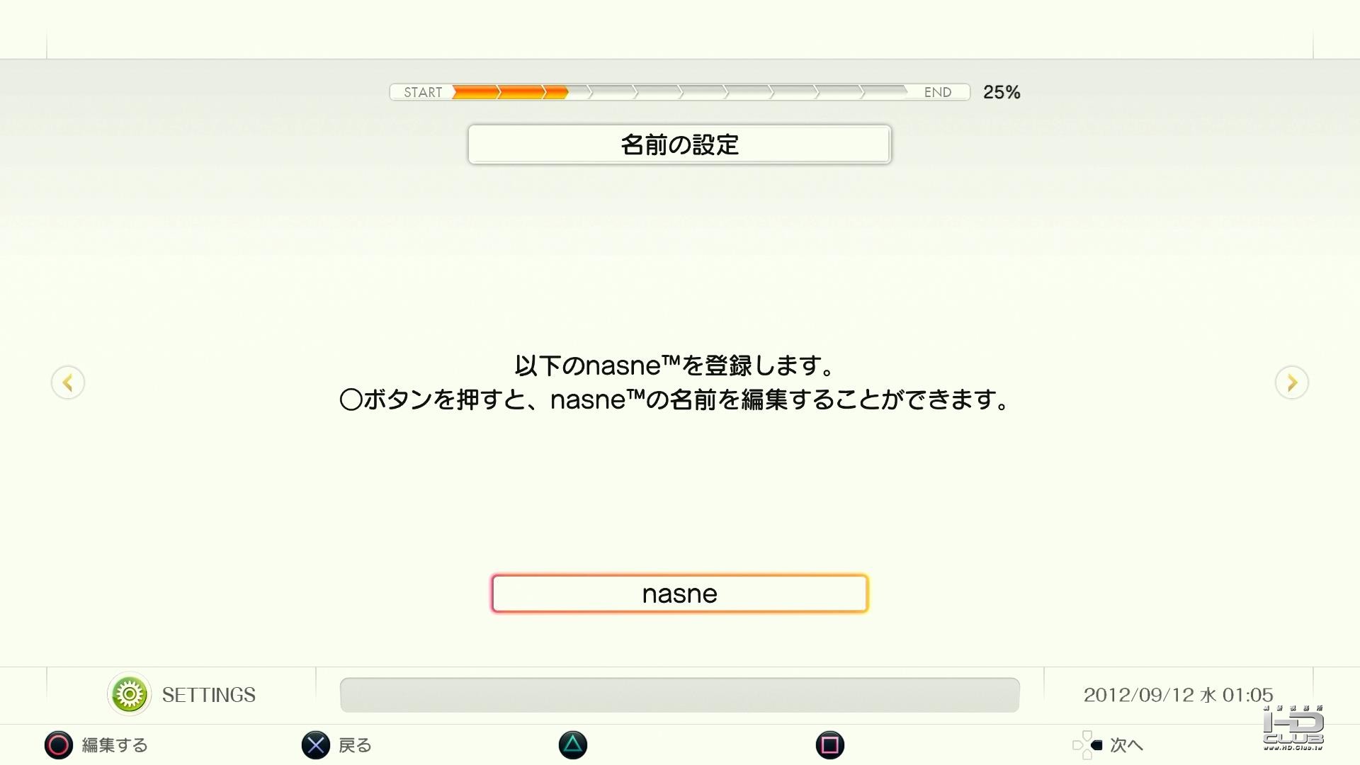

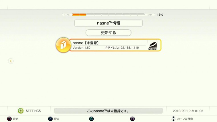

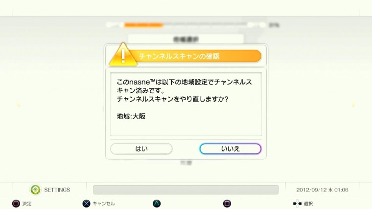

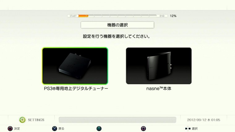

接下來請選擇我們使用的調諧器 -- nasne
如果 nasne 已經接上內部網路且工作正常, torne 就會偵測到它

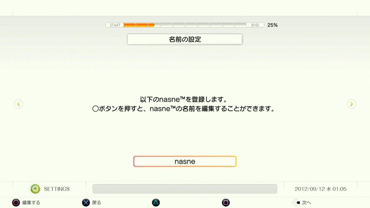

此處可以為您的 nasne 主機變更名稱, 如果您預計採用多台 nasne 主機, 建議您為每一台主機取一個不同的名稱, 以便將來管理

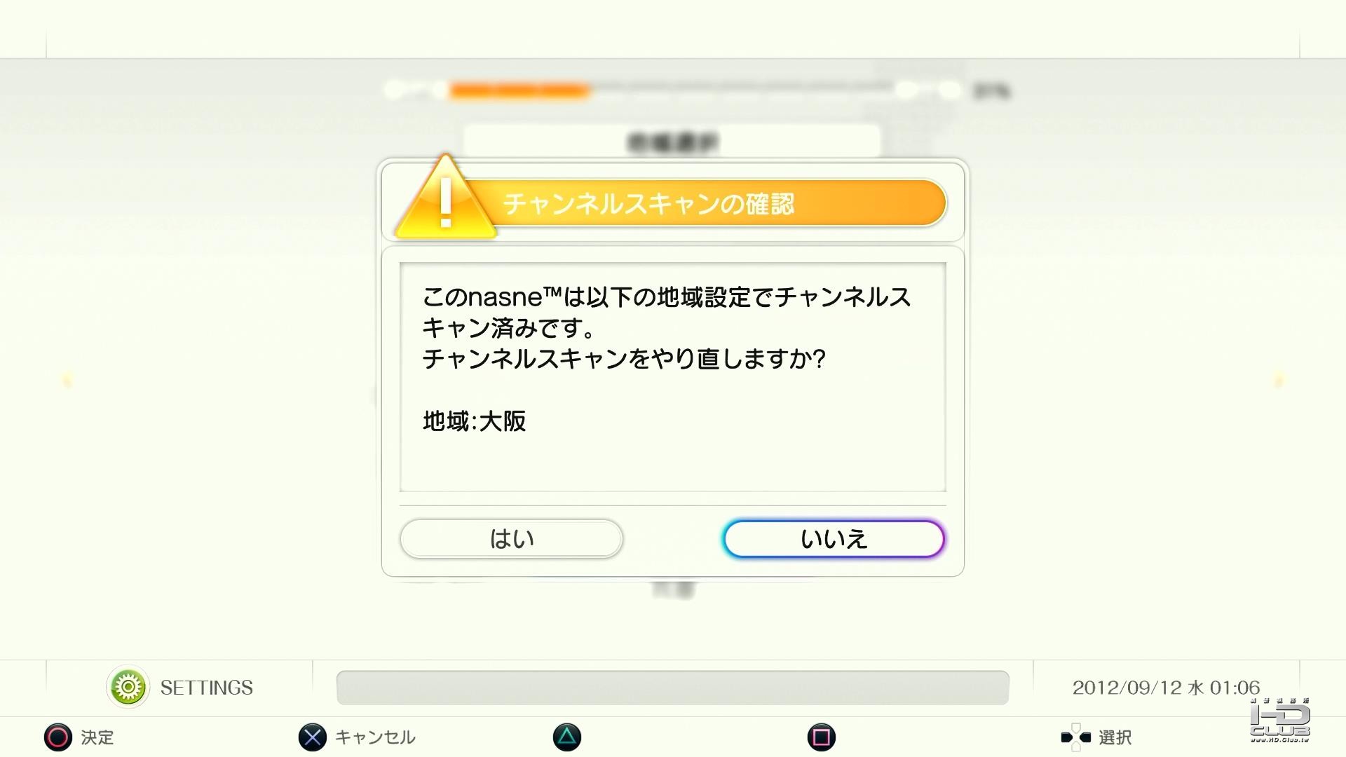

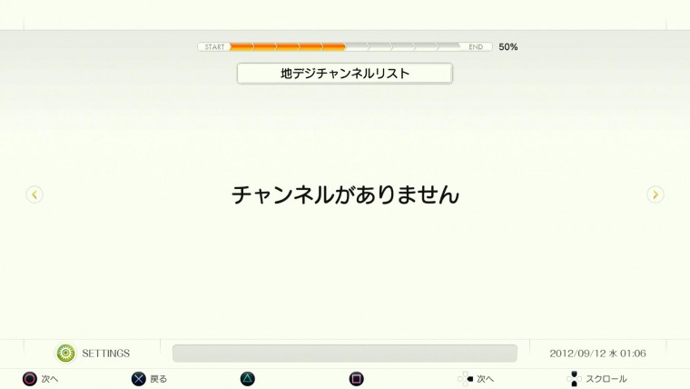

區域設定的用途僅針對 "地上波" 也就是日本地面數位電視訊號, 由於台灣收不到, 所以此處隨便設定即可
"地上波" 收不到, 所以 torne 告訴您沒有頻道, 請忽略這個步驟

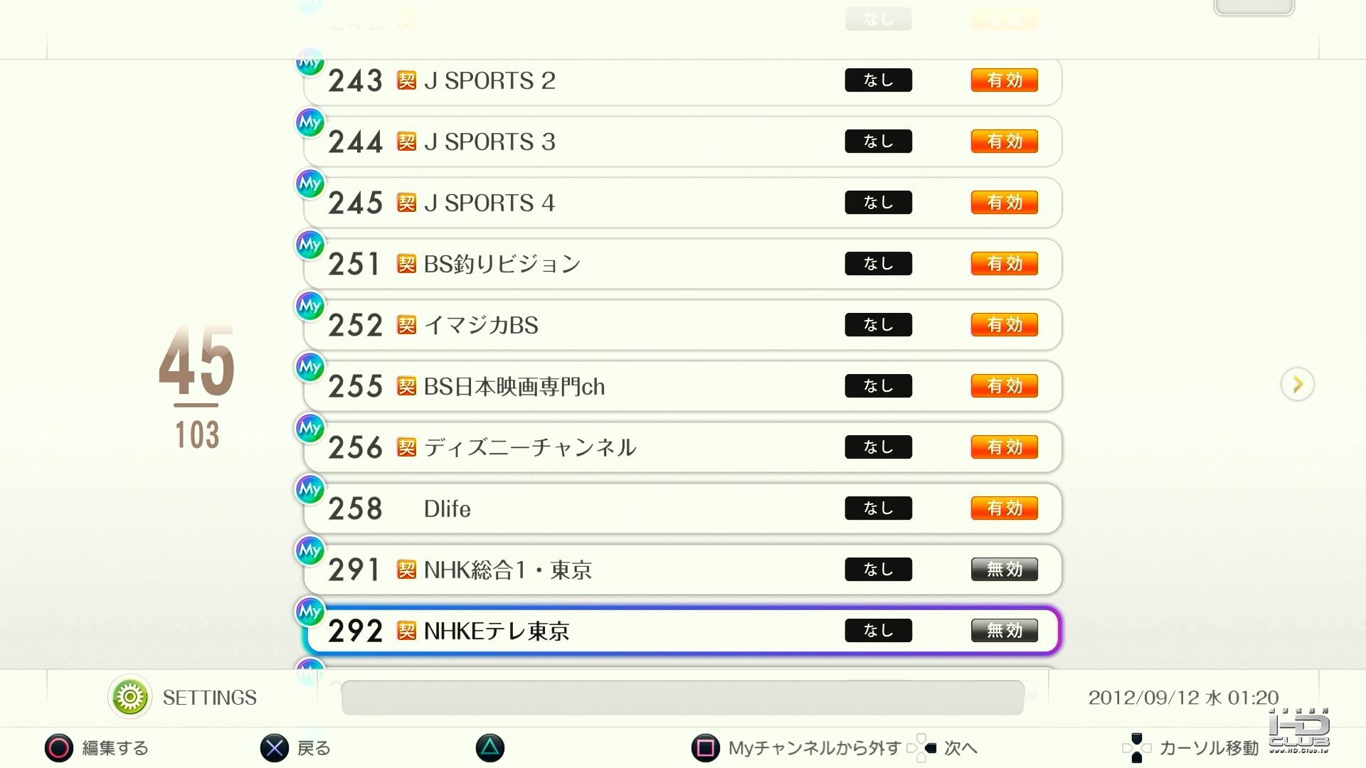

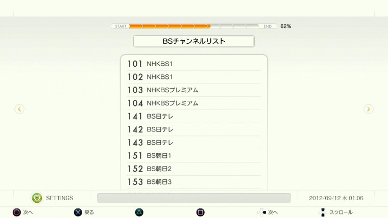

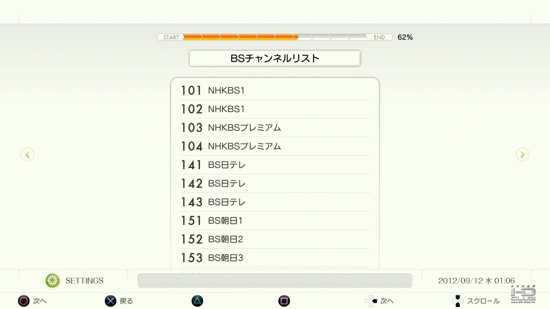

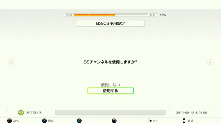

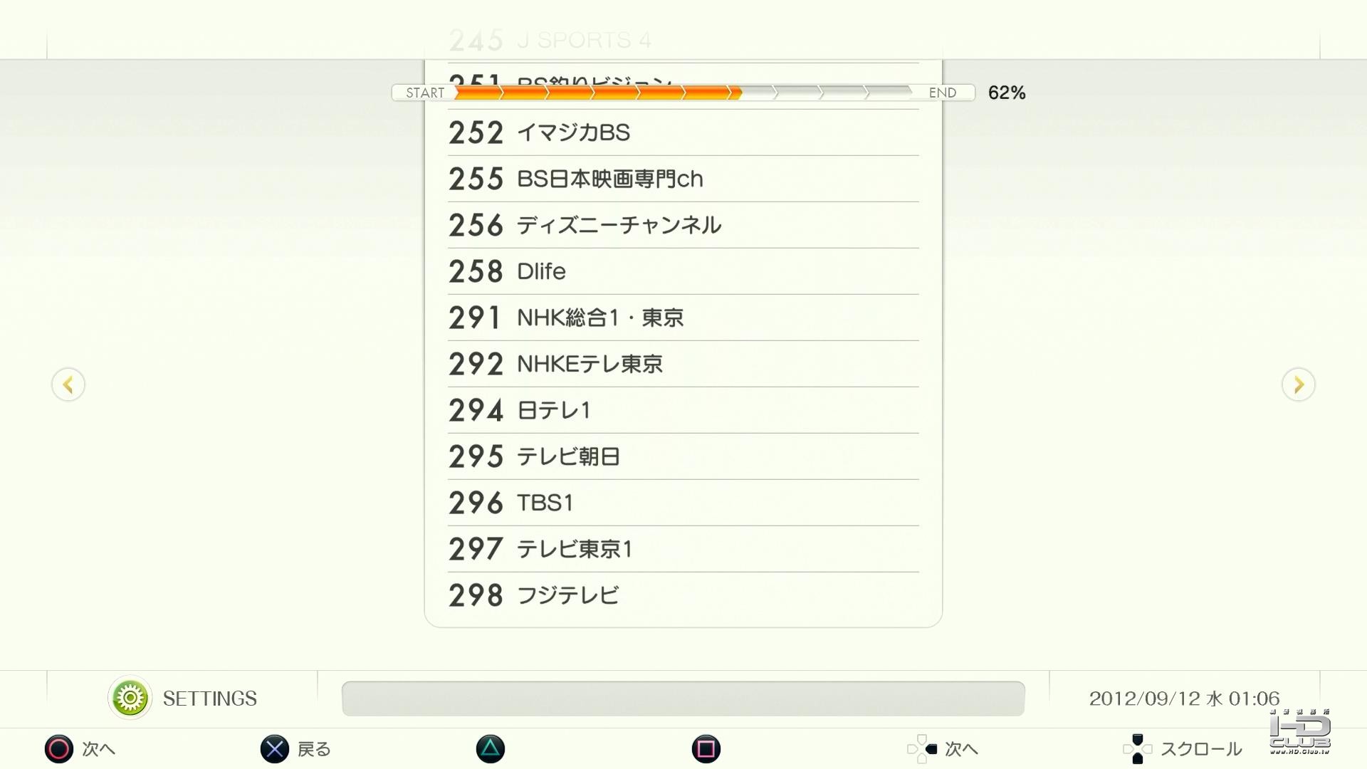

接著會問您是否要使用 BS, 請選擇下方 "使用する"

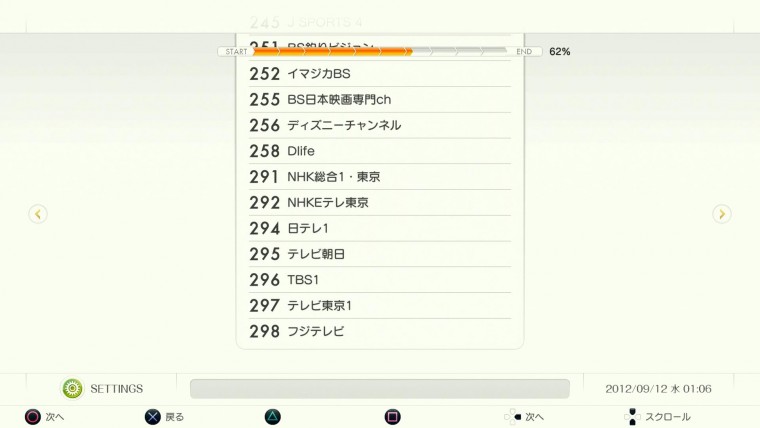

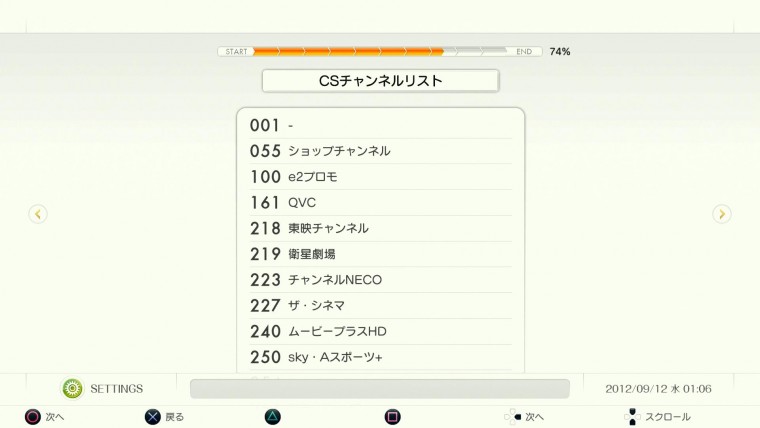

由於 BS 是衛星傳送, 全國各地接收頻道皆相同, torne 並不會進行頻道掃描動作, 直接會列出所有的頻道

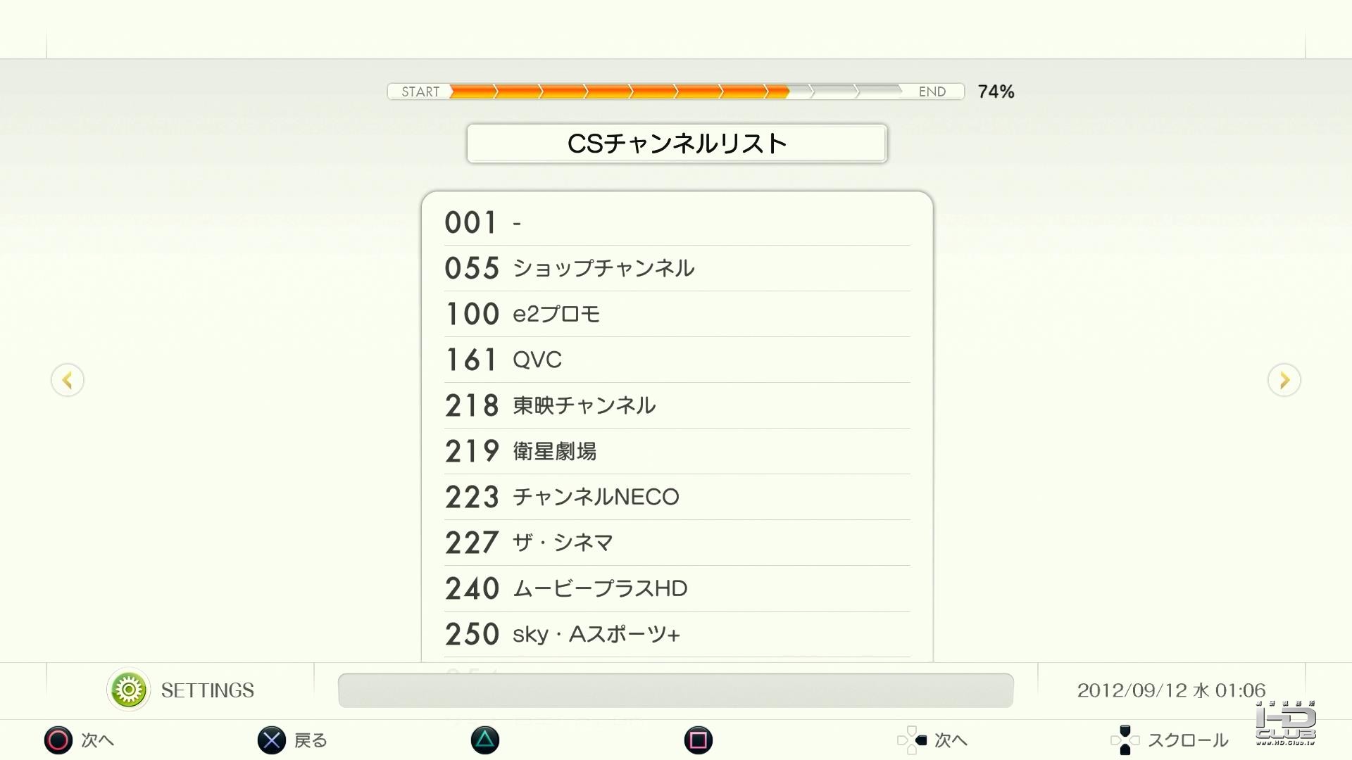

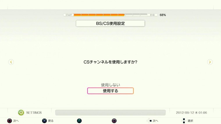

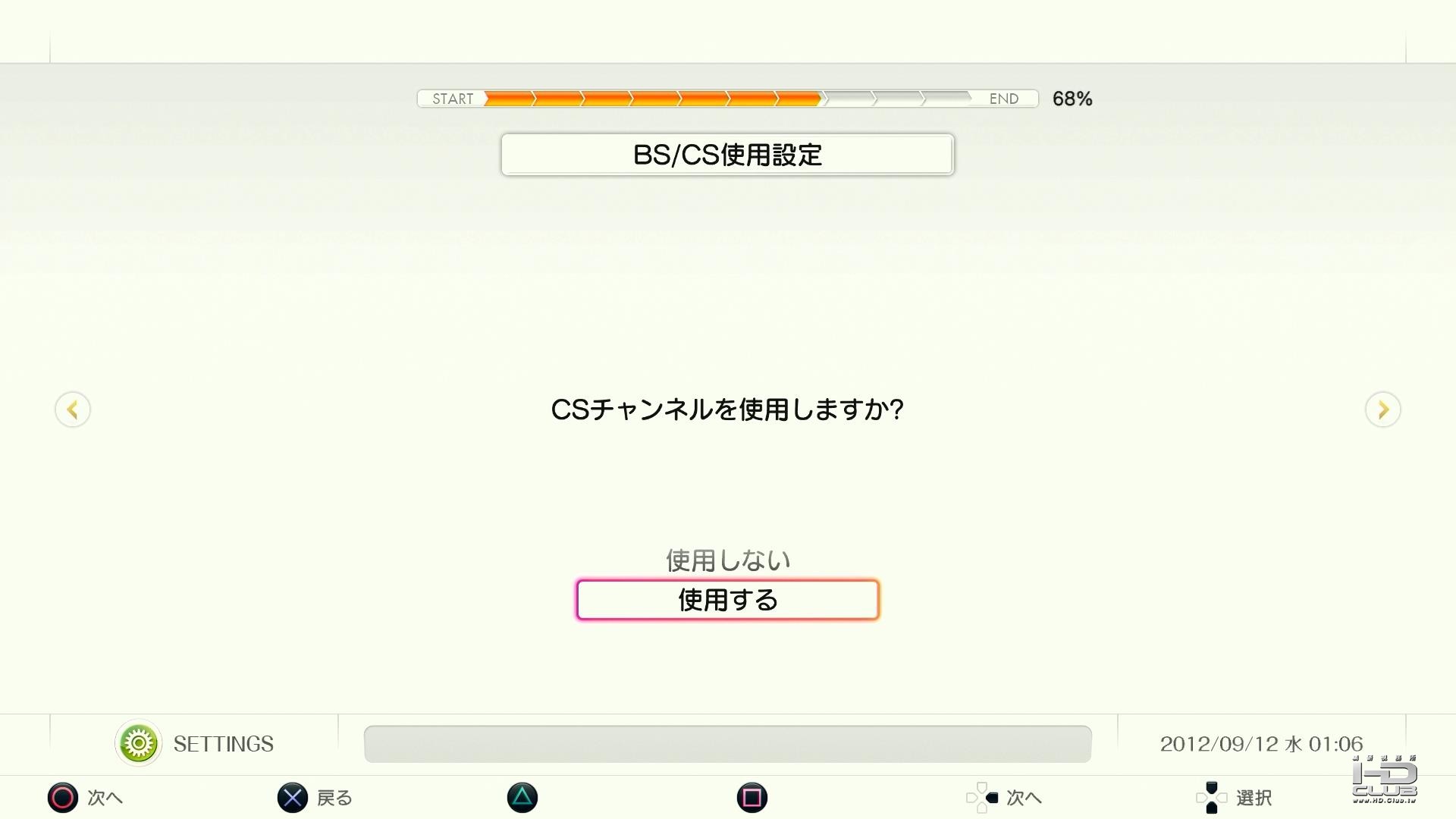

接著會問您是否要使用 CS, 請選擇下方 "使用する"
CS 也是衛星傳送, 所以會直接列出所有的頻道

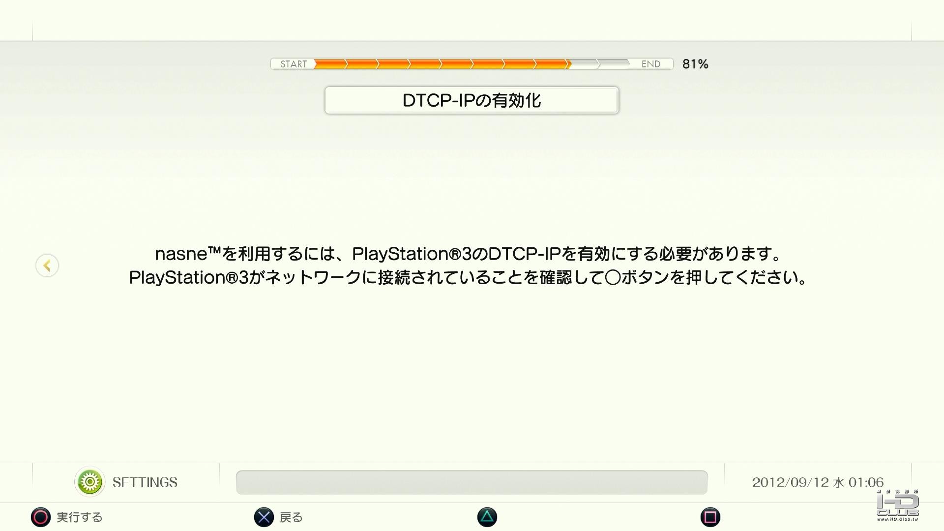

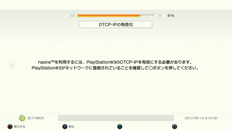

nasne 是透過網路與 PS3 連結, 所以必需要使用 DTCP-IP 來保護傳輸的內容, 如果您的 PS3 尚未啟動 DTCP-IP 功能, torne 會在這個階段自動幫您啟動這個功能

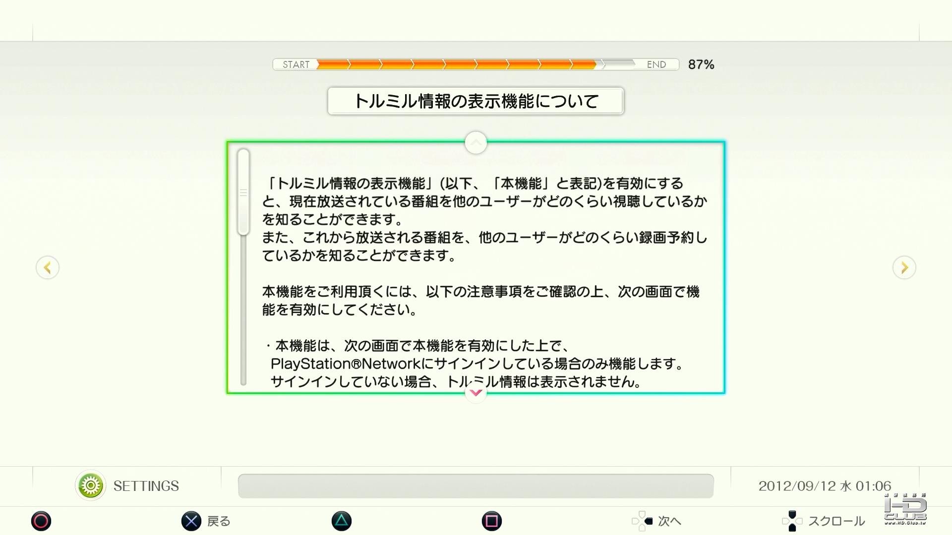

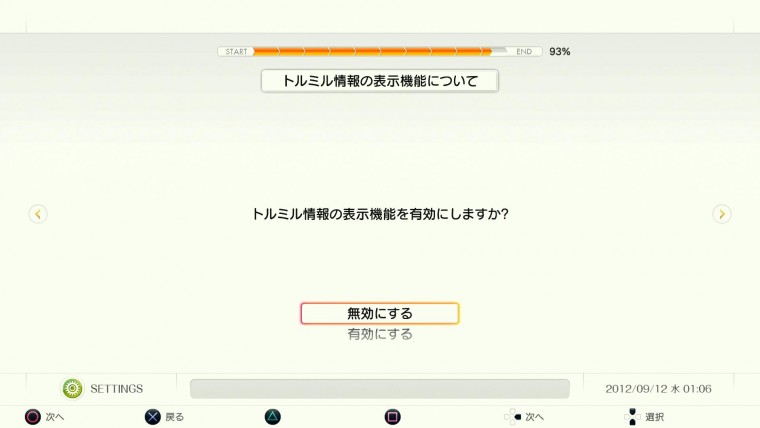

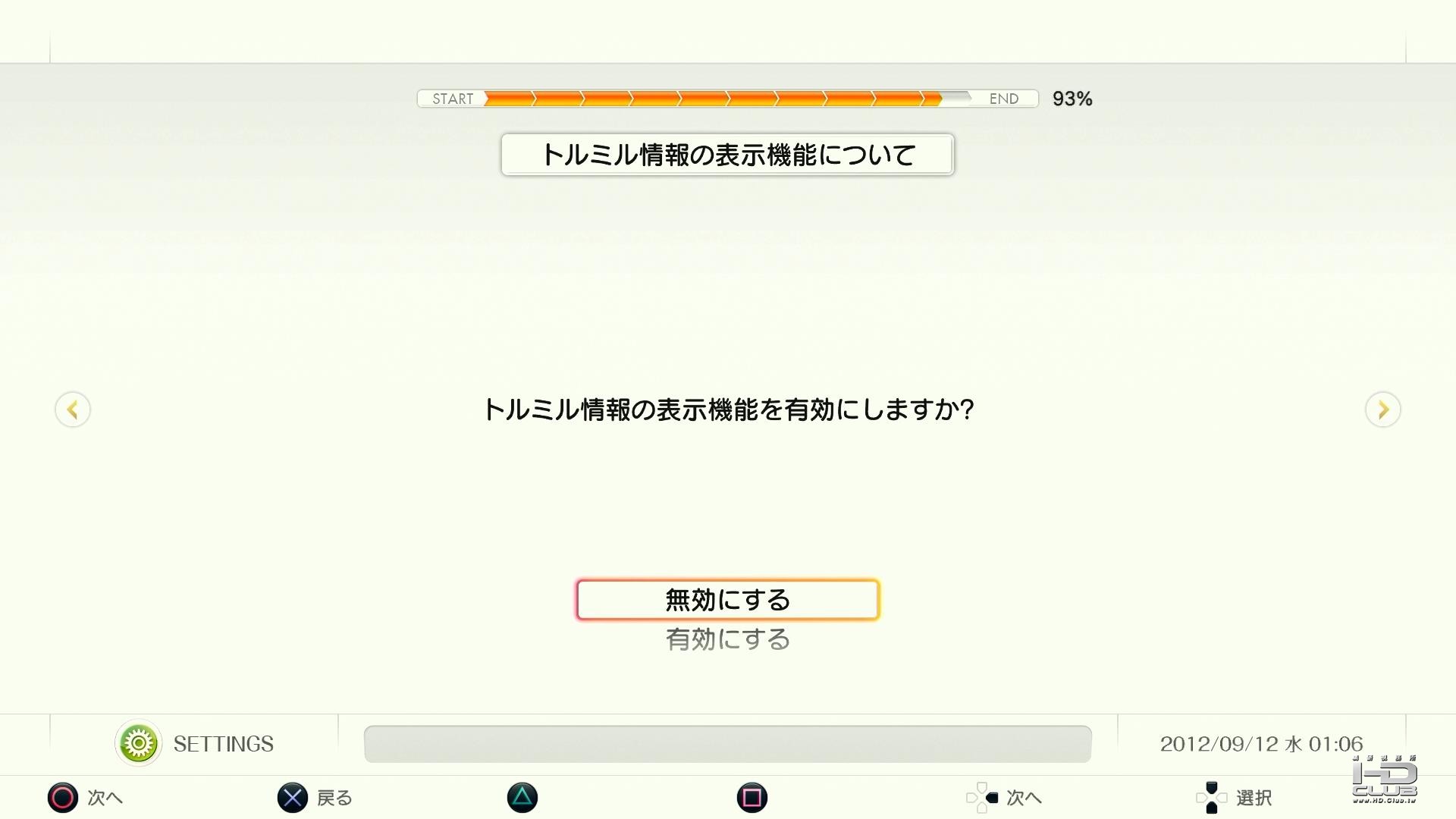

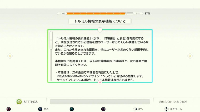

接下來會詢問您是否使用 "トルミル" 功能, 而這個功能筆者之後再詳細介紹
本功能會以您的 PSN 帳號來提供訊息給 SCE, 由於涉及您個人隱私的問題, 如果您對於這方面有所顧忌, 請暫時不要使用トルミル功能
而開啟這個功能, 會讓您收看節目時擁有另一種有趣的體驗, 所以筆者強烈建議您開啟本功能

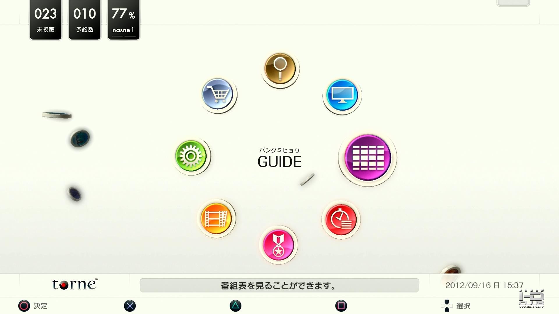

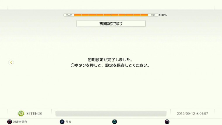

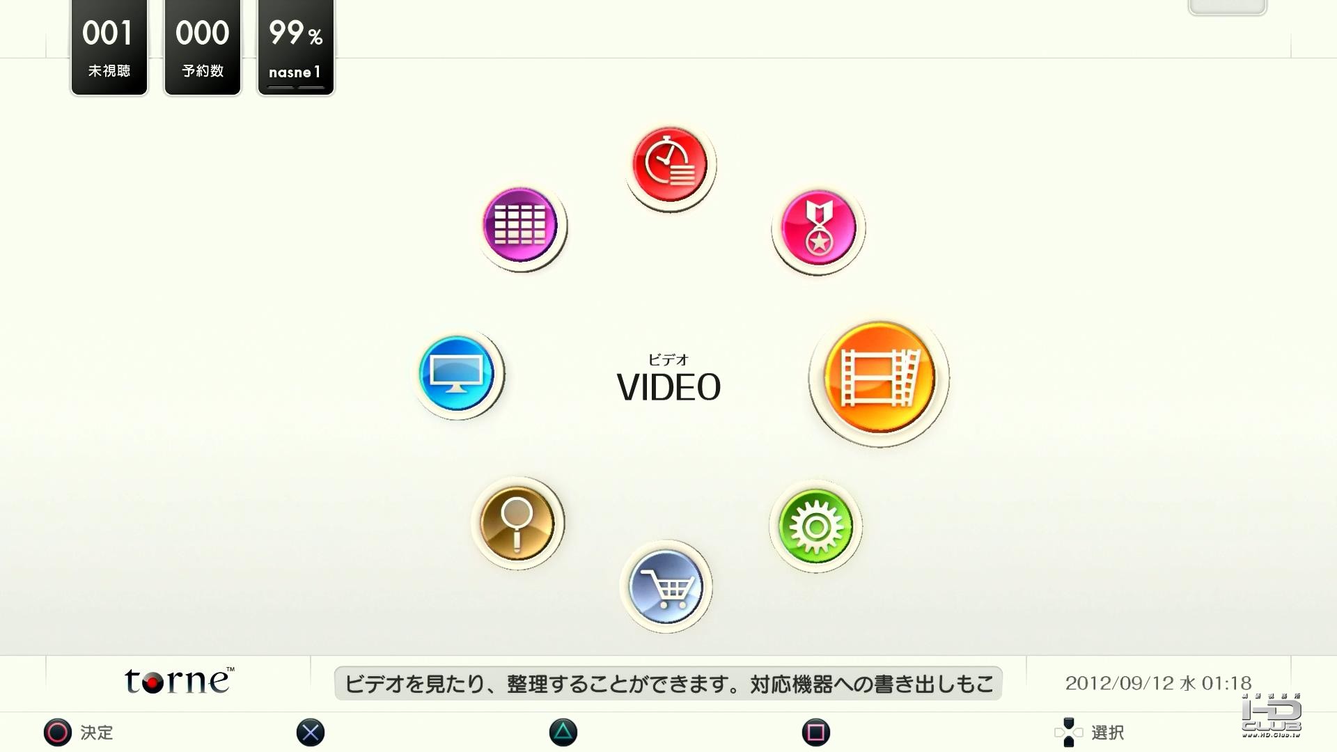

設定完成後, torne 軟體就會重新啟動, 並且套用剛剛的設定

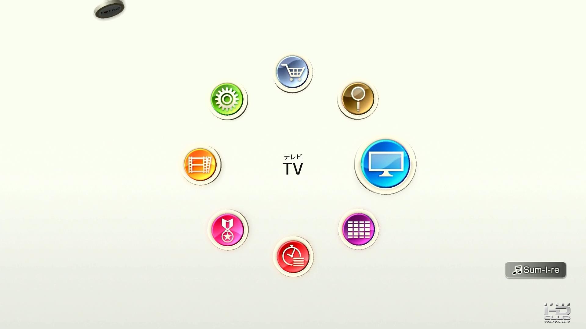

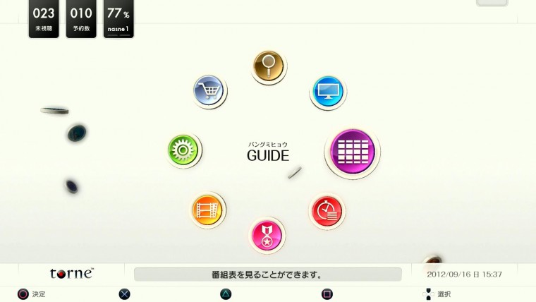

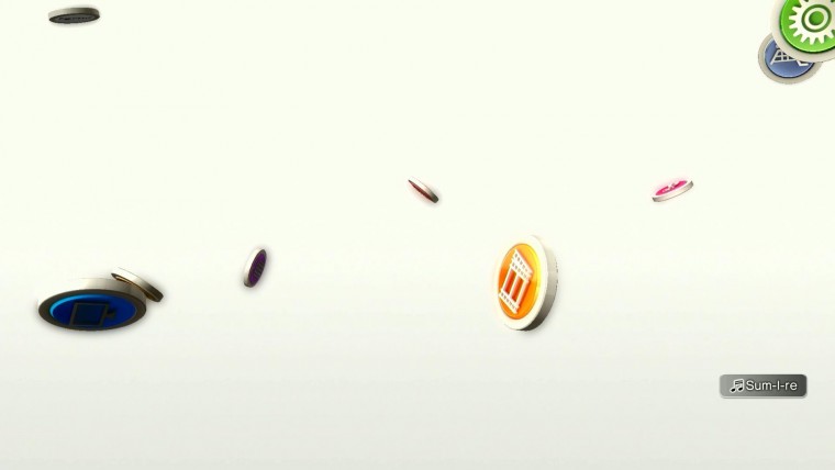

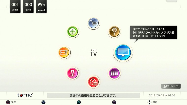

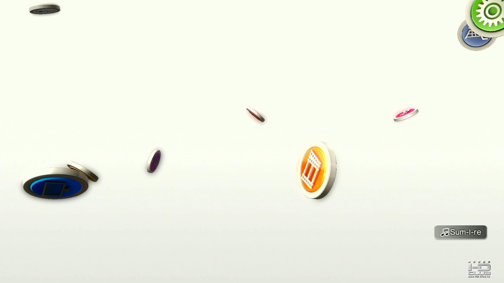

torne 啟動後的畫面, 螢幕上各項圖標在空中飄浮
當使用者開始操作, 圖標就集合到中央圍成圓圈, 整個使用介面相當清爽簡潔
不囉嗦, 我們就先來看看電視的功能吧!

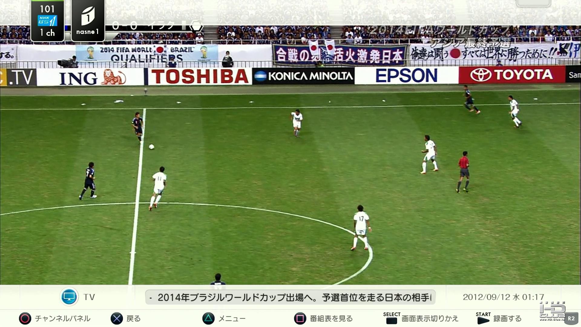

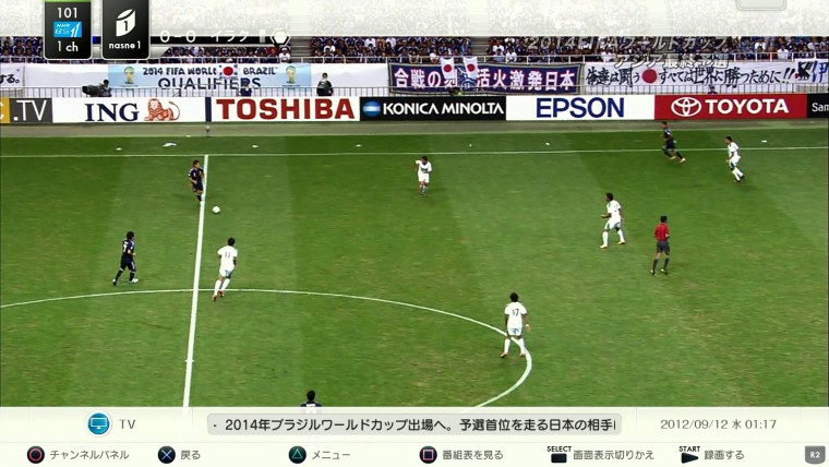

TV --  收看即時播出的節目
按下決定鈕之後不到兩秒鐘, 電視頻道的畫面就出來了, 切換頻道的時間平均也低於兩秒
這邊再一次的提醒您, nasne 是以 "網路" 的方式與 PS3 連線, 能有這麼快且順暢的表現, 著實讓人感到驚訝.

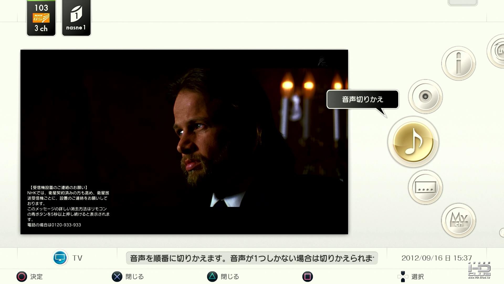

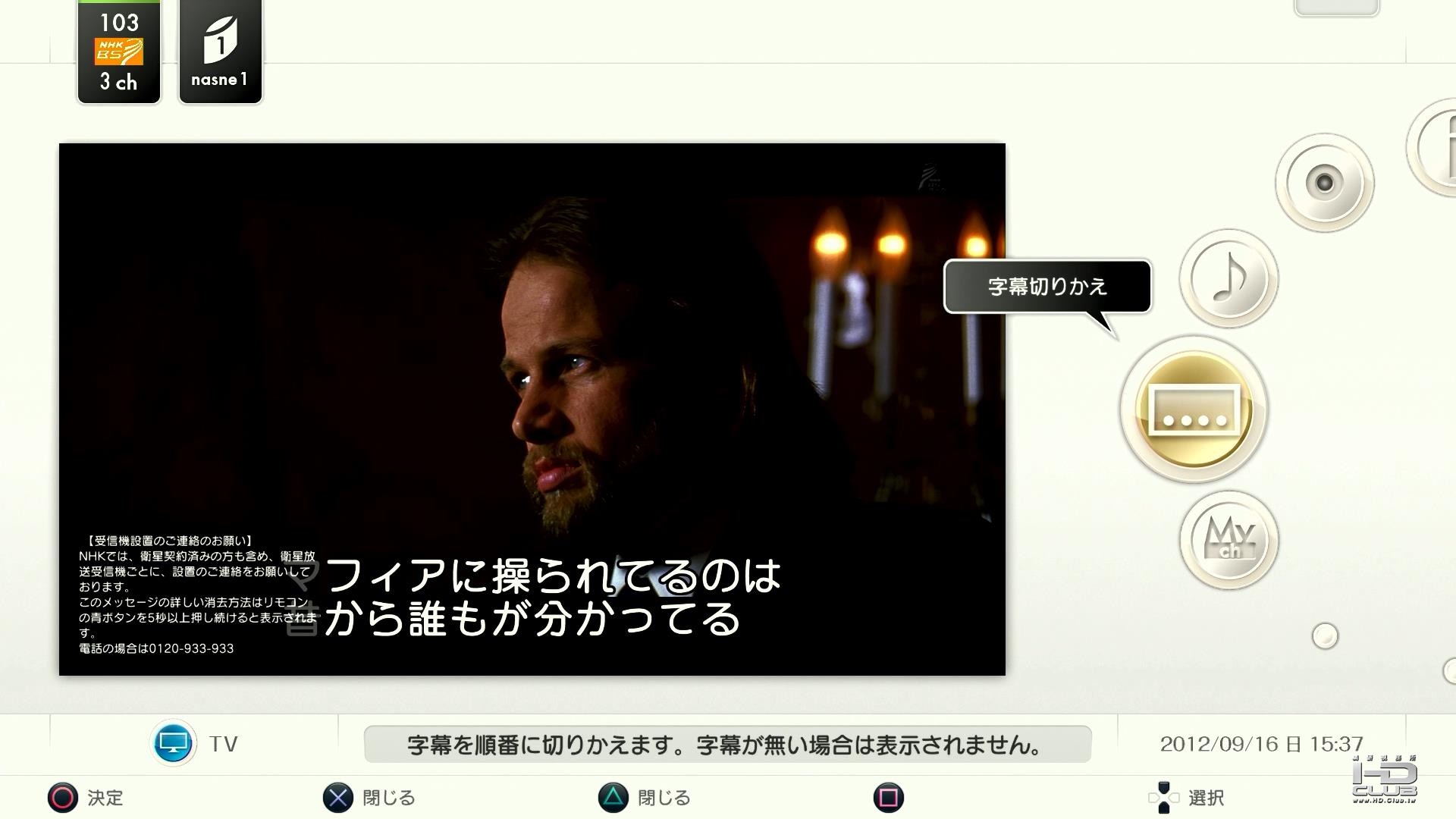

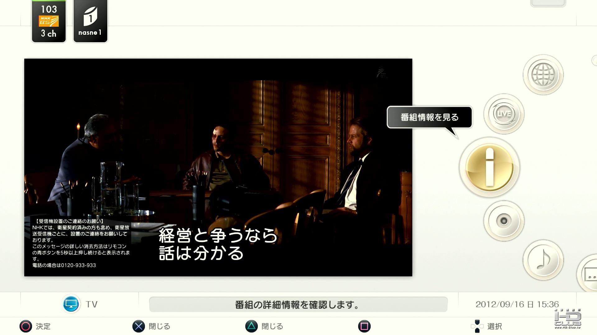

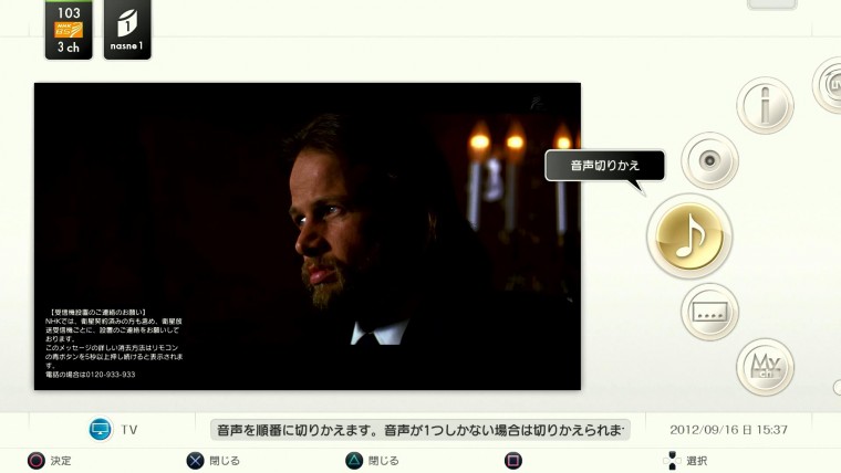

收看節目的途中, 按下 "三角鈕" 可以呼叫出 torne 的功能選單
如果使用者不是以 PS3 藍芽遙控器來操控, 就需要從此處來切換字幕或是雙語, 如果有遙控器就可以直接按遙控器上的 字幕 / 聲音 / 視角 鈕直接切換, 不用另外開啟選單

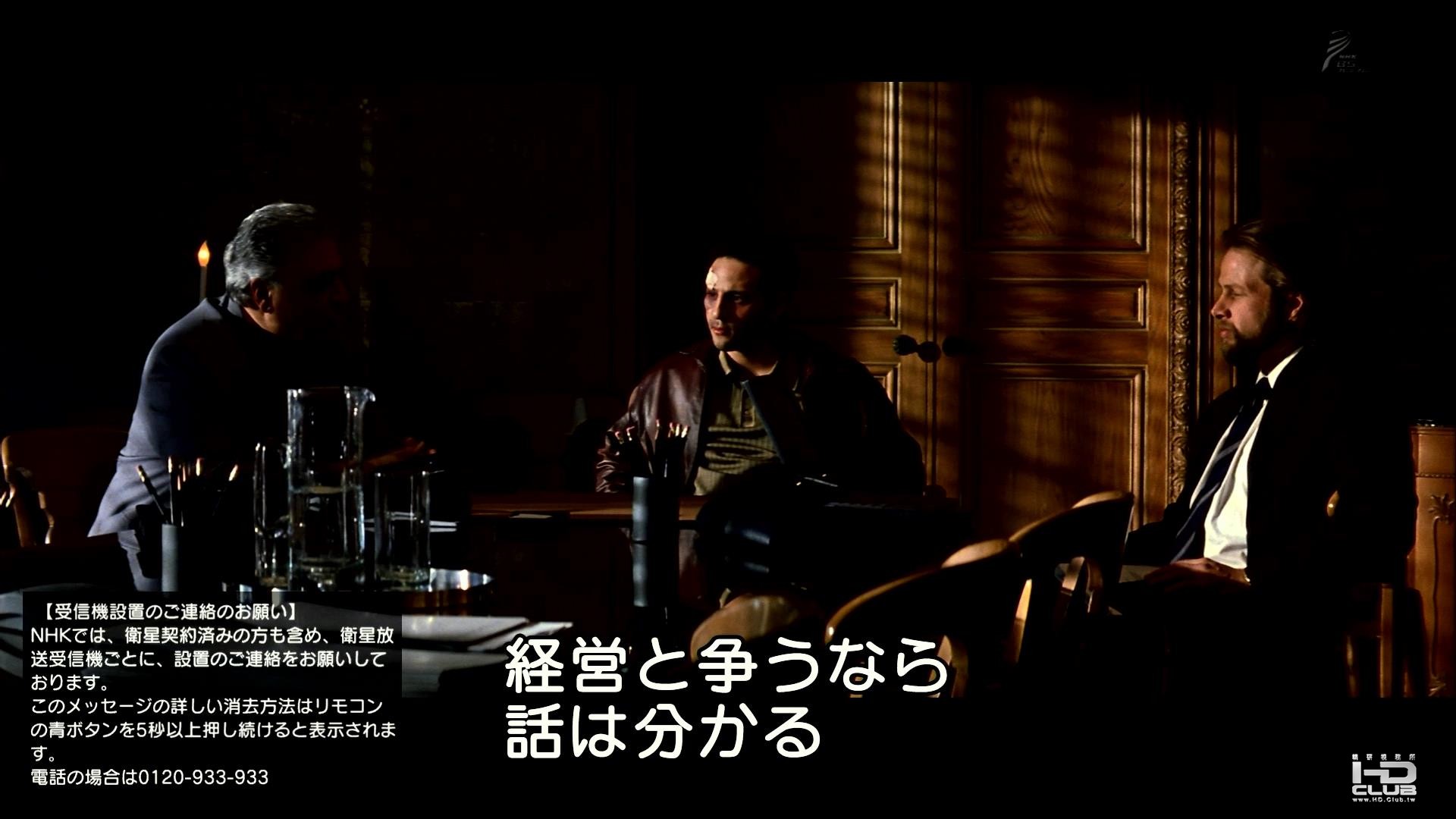

torne 整體電視的品質令人相當滿意, 不僅是切換頻道頗為快速, 在 PS3 強大的硬體加持之下, 所展現的畫質是過去前所未見
就連一般 480i 畫質的 SD 頻道, 也全都升頻至 1080p 並且有了相當不錯的表現. 除了高動態下仍有些許馬賽克, 一般的節目常常讓筆者誤認為有達到 HD 畫質.

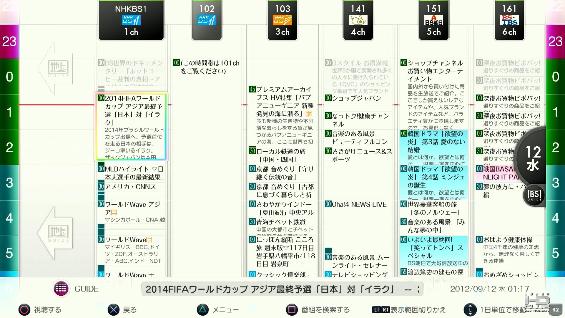

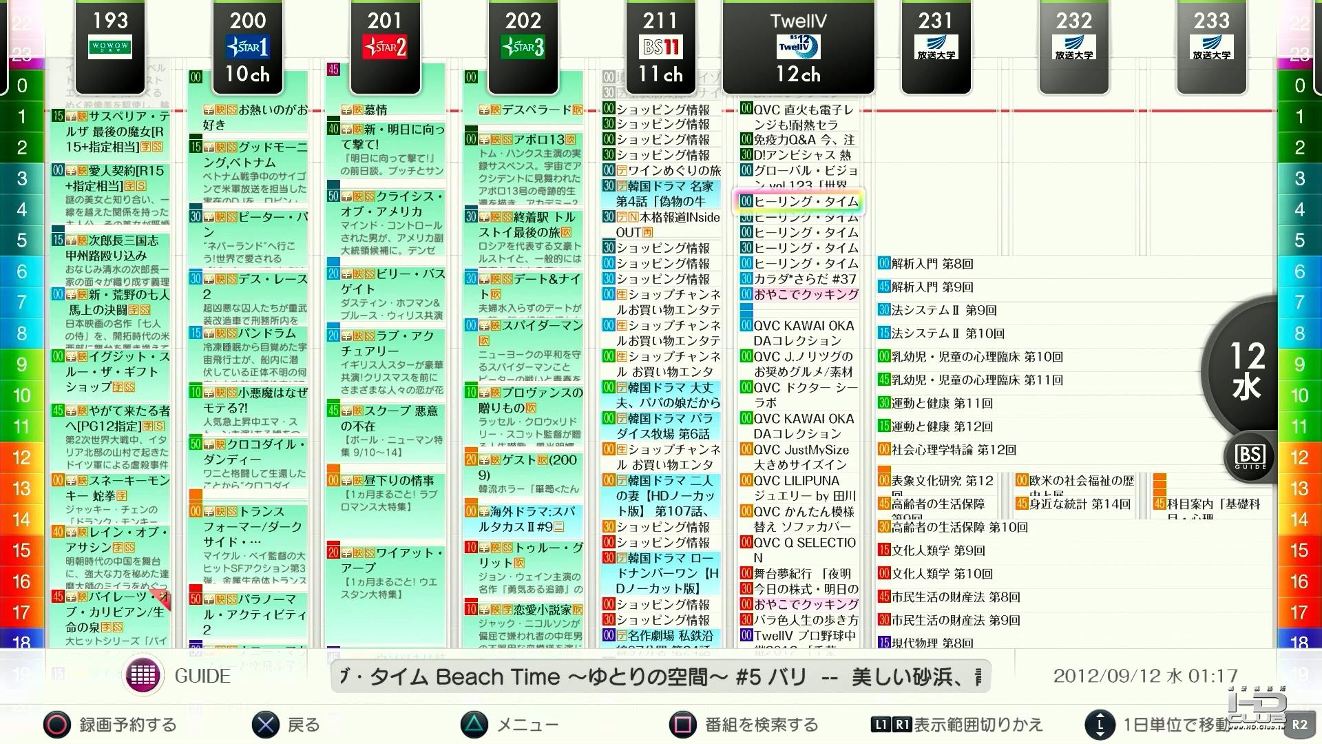

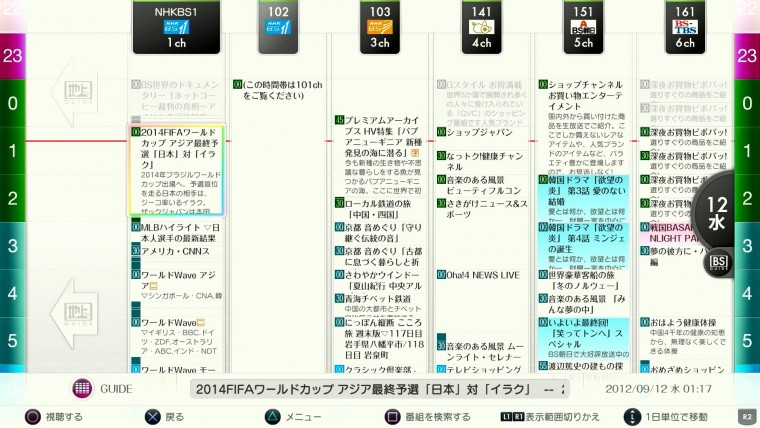

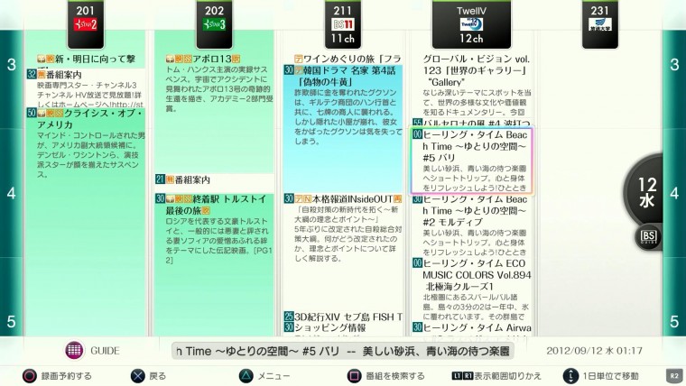

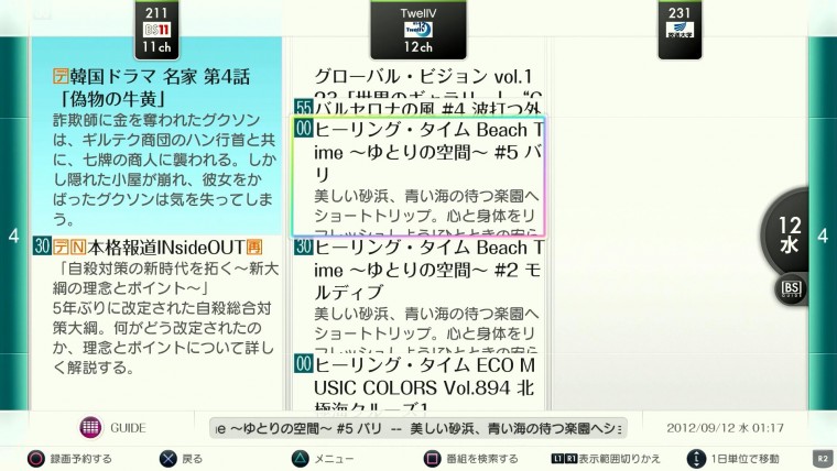

GUIDE -- 電子節目表
一般來說, BS / CS 的電子節目表, 是包含在 ISDB-S 數位訊號當中傳遞, 日本家電大廠的設計, 會預留一塊記憶媒體來存放電子節目表單.
但是... 筆者發現, torne 並沒有這樣的設計, 因為 torne 並不是一直常駐在 PS3 的服務程式, 所以 PS3 也不會特別留一塊記憶體存放這類型資訊.
torne 的作法, 是把所有頻道的電子節目表, 透過網路下載回來!
所以使用者只要保持 PS3 網路暢通, 就可以看到所有頻道的電子節目, 並不會像一般日規電視錄影機, 會因為 CS 衛星同頻干擾收訊不良, 而導致 CS 頻道電子節目表一片空白.
而在即時收看電視頻道任何時刻, 按下 控制器/遙控器 的 "方塊鈕" 亦可呼叫出電子節目表
torne 的電子節目表有一個很大的優勢, 那就是 "真正 Full HD" 的文字顯示!
筆者過去曾使用過幾台 BD 藍光錄影機, 電子節目表所顯示的字體其實都又大又粗
即使在 Full HD 的電視上, 畫面表現不細緻, 節目介紹的文字敘述, 字體大小也不易閱讀
這也使得筆者後來都用 テレビ王国, 透過網路來設定預約錄影  (相關文章詳見: 發揮你的 BSD 錄影機最大價值 -- 如何設定網路預約錄影 )
而 torne 提供的電子節目表, 總算能完全發揮 Full HD 的優勢, 給使用者一個漂亮的節目表.
覺得上面的字太小嗎? 沒關係, 我們可以再近一點, 呃..不是, 再把字放大一點. 只要按下 L1/R1 就可以輕鬆的放大縮小顯示範圍!
如何, 這樣夠大夠清楚了吧?   什麼? 你說老人家還是看不清楚是嗎?
那... 這樣夠大了吧?  這還是筆者第一次看到這麼大的字體, 還能保持這麼清楚的電子節目表
PS3 真是棒 !

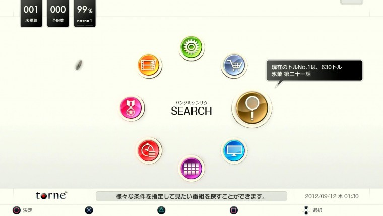

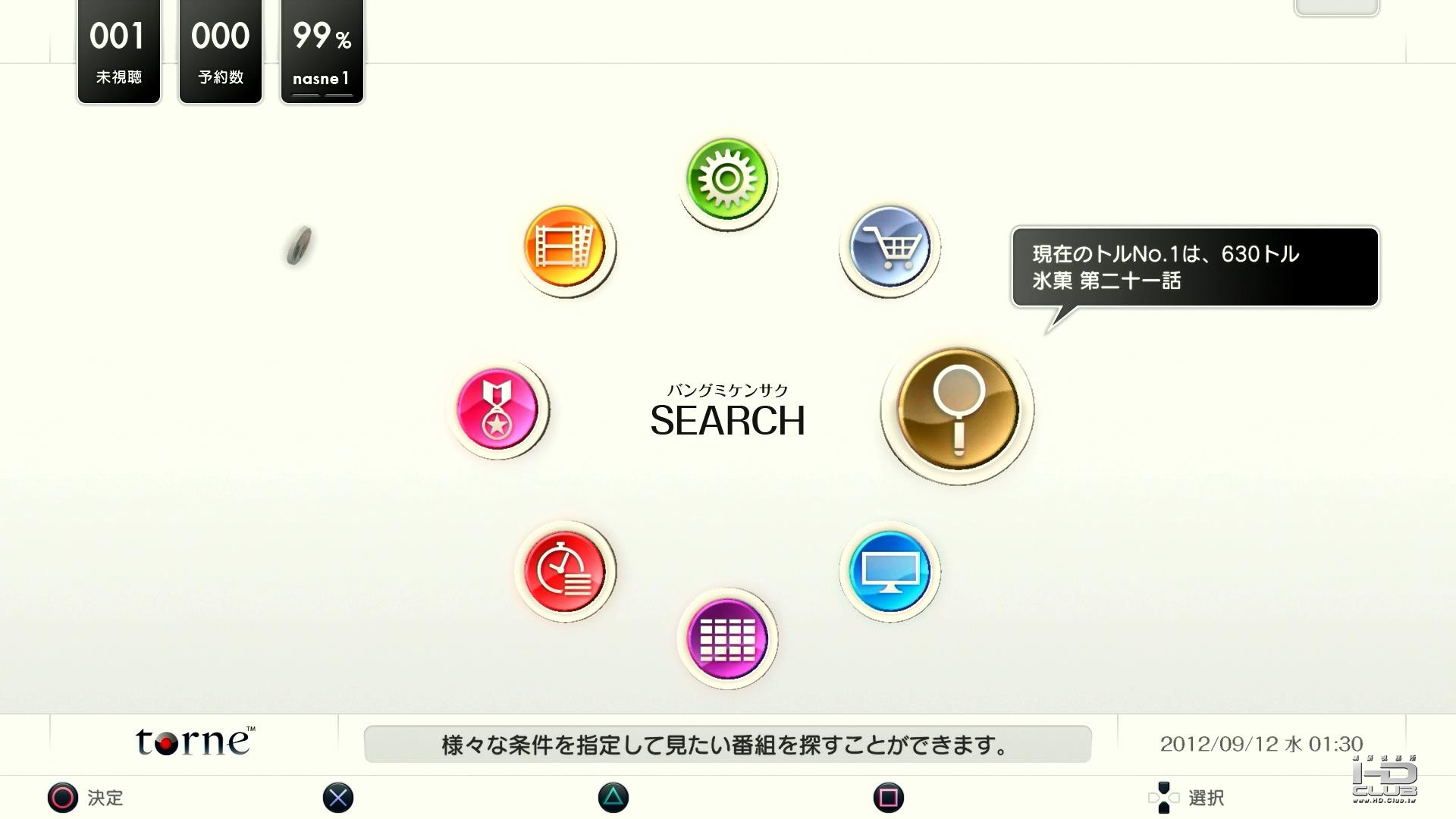

搜尋電子節目表功能, 可透過關鍵字或是類別, 尋找您喜歡的節目. 如果使用者一開始設定有開啟トルミル功能, 這邊就會出現相關訊息.

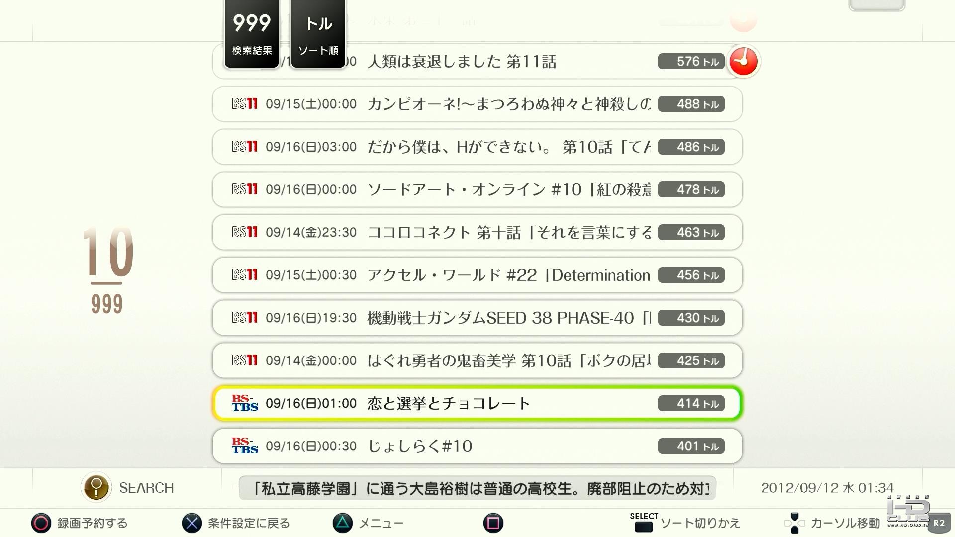

トルミル 是一項很有趣的網路功能, torne 會將所有的電視節目給予一個 トル值 與 ミル值
トル值越高, 代表越多人透過 torne 預約錄影這個電視節目
ミル值越高, 代表越多人透過 torne 正在收看這個電視節目
您可以透過 トル值 與 ミル值, 來得知有哪些熱門節目正被收看或是排定預錄

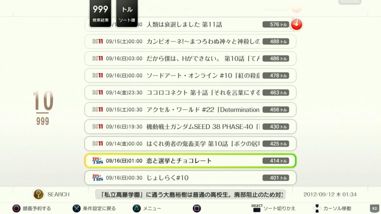

舉例說明:

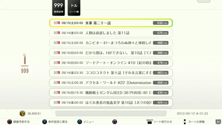

在搜尋功能按下 "SELECT" 鈕, 將項目切換至 "トル順" , 就可以看到目前 torne 使用者設定預錄的排名
嗯... 很明顯的, 前面九名完全被 BS11 包辦!
預計九月十五日播出的 "冰菓第21集" 更是以 630トル 遙遙領先第二名的 575トル!
第十名終於看到其他的電視頻道, 但... 排行榜根本幾乎都被 動畫節目 完全佔領...
torne 果然是 御宅 的好朋友啊~~~   )" />

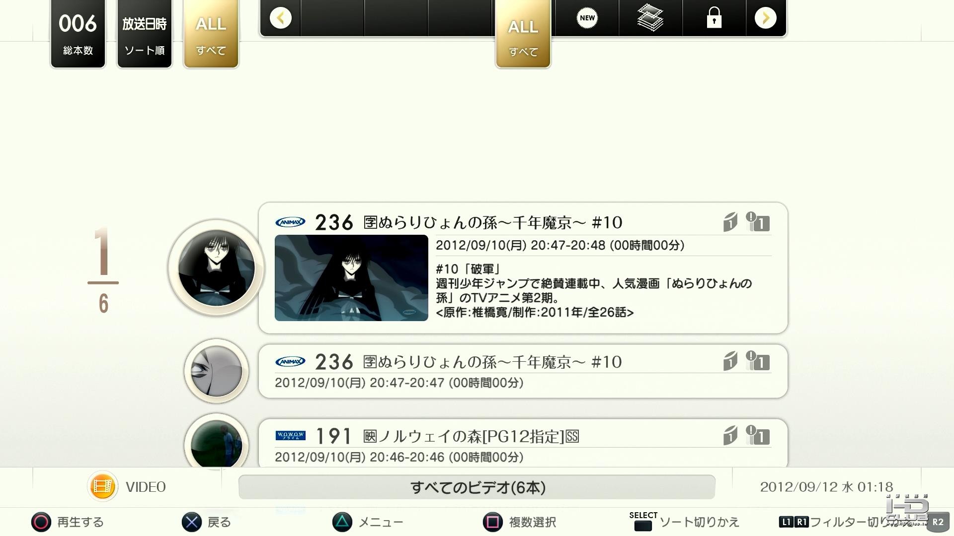

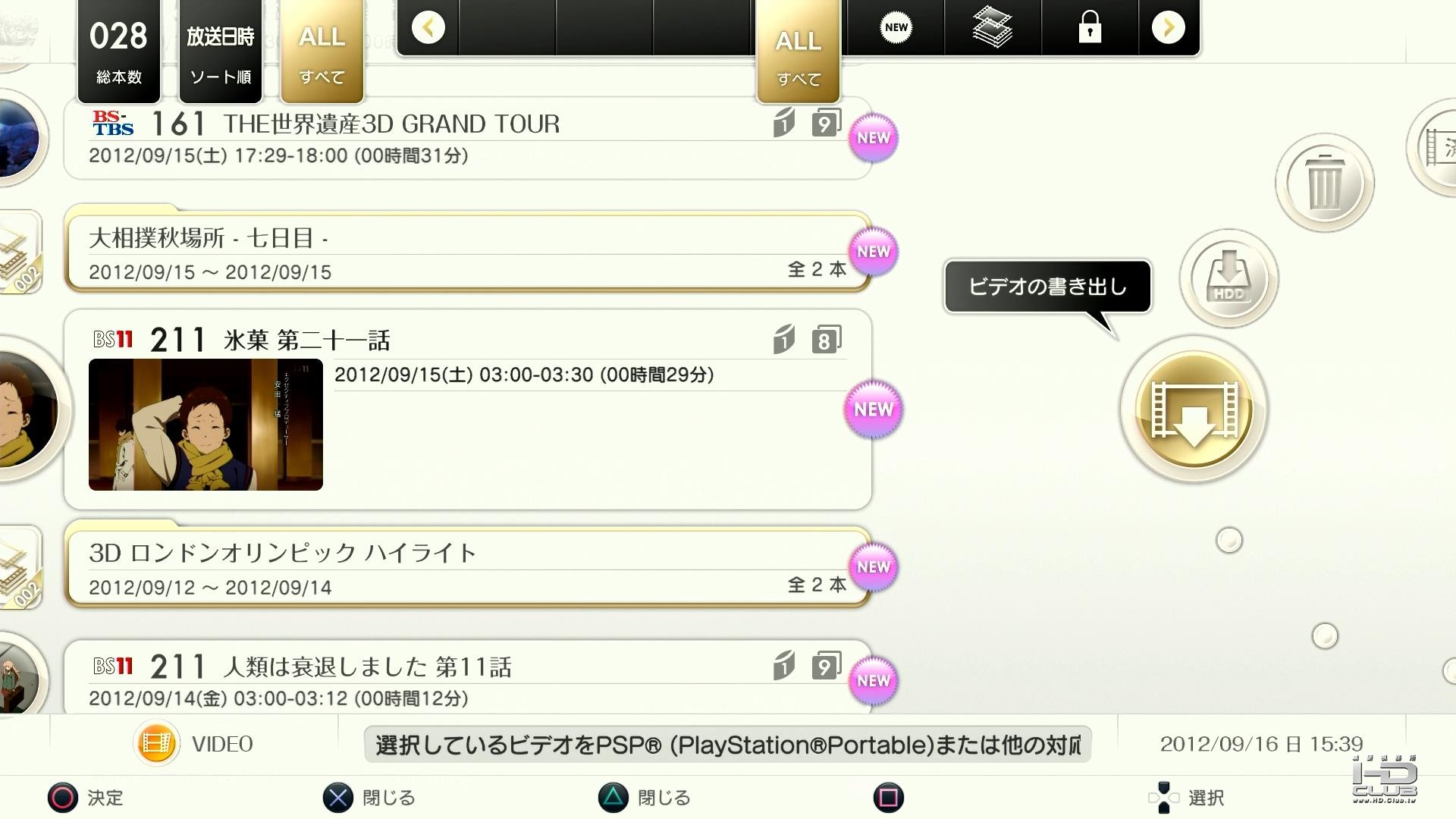

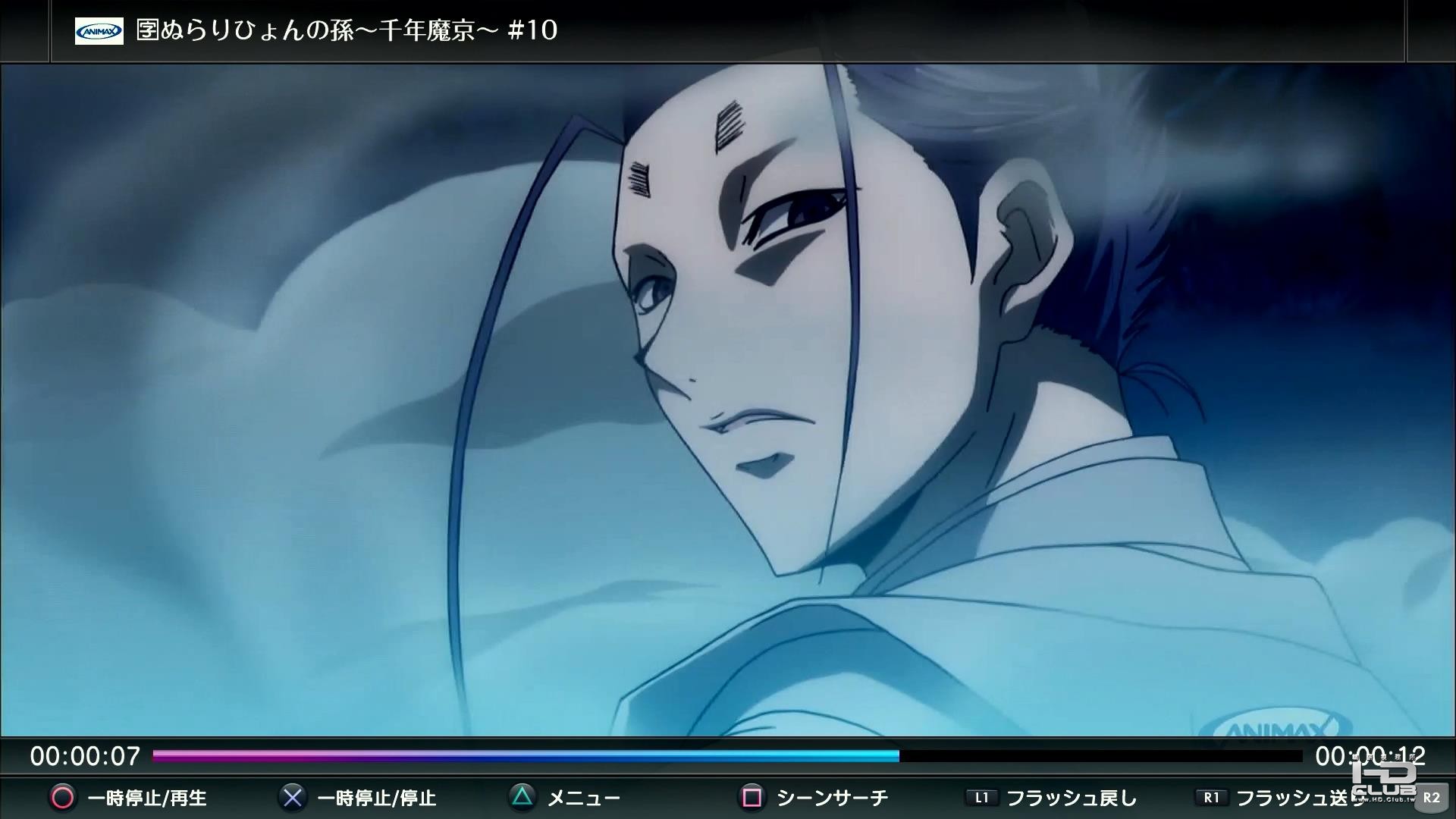

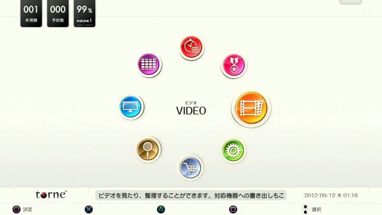

VIDEO -- 觀賞已錄節目
nasne 是一台獨立的伺服器, 我們只是透過 PS3 來操作它. 所有預約排程的節目錄影, 其實都是錄製在 nasne 端, PS3 本身並不保有任何影片, 因此 nasne 錄影時 PS3 並不用開機, 這點與之前 torne 搭配地上數位調諧器的模式並不相同.
所以我們觀賞預錄的節目, 也只是利用 PS3 去讀取 nasne 這端硬碟當中的影片資料.
錄影的節目會井然有序排列好, 按下決定鈕之後就可以觀賞
錄製的節目, 不論 DR 模式, 或是 三倍速 模式, 皆會保留原始的隱藏字幕以及雙語功能, 在回播時依然可以切換!

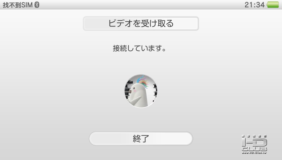

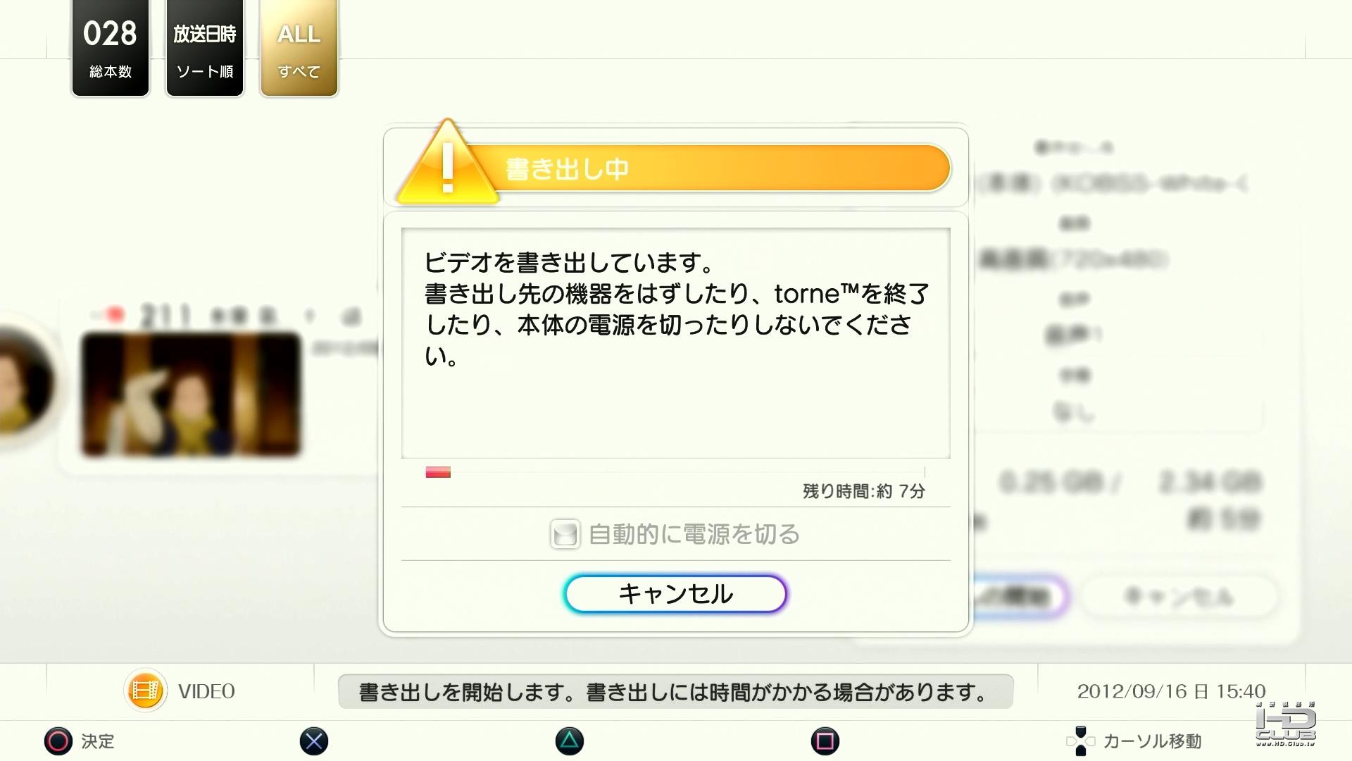

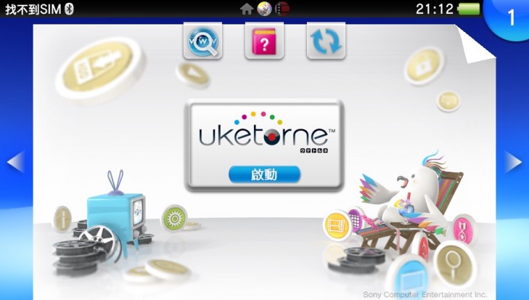

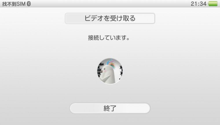

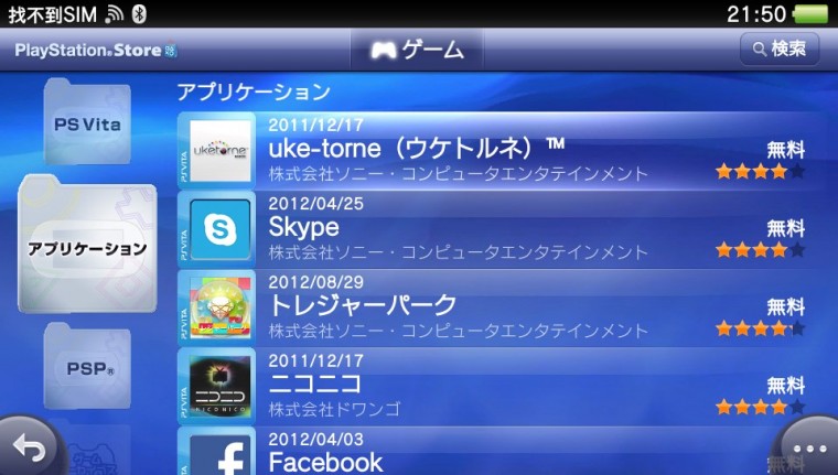

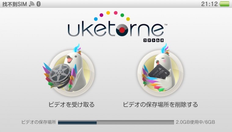

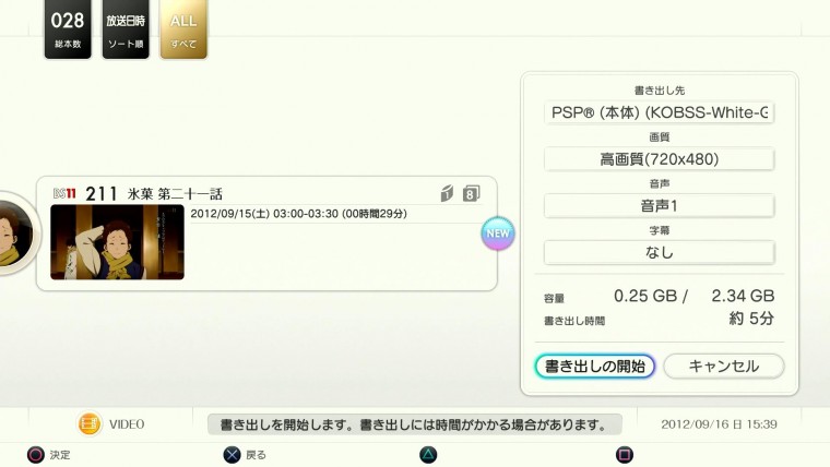

在已錄下的節目叫出選單, 還可以將節目轉送給 PSP 或是 PS VITA 哦!
這邊我們就以剛剛トル排名第一的 "冰菓" 做示範, 傳送給筆者的 PSPgo
選擇 "Video書き出し" 圖示

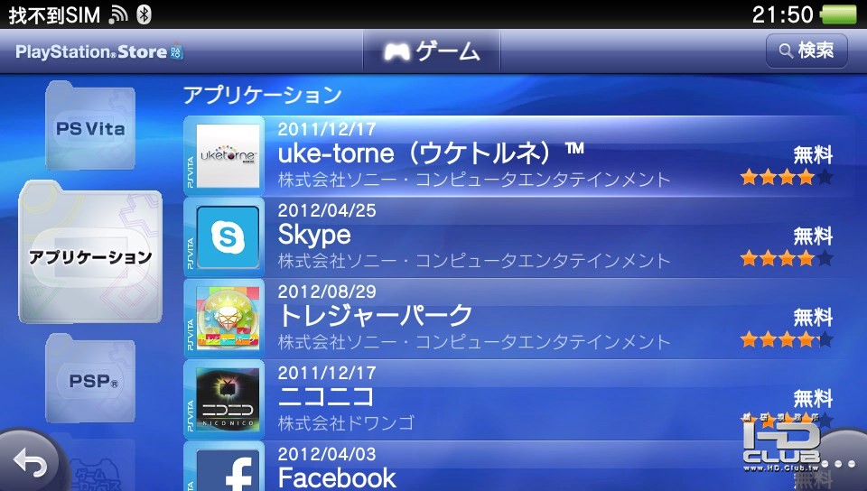

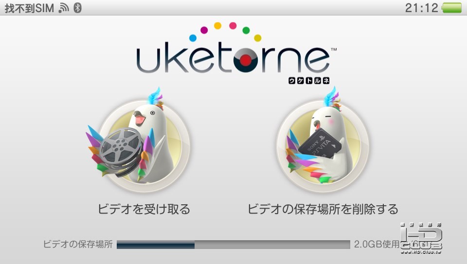

將您的 PSP / PS VITA 以 USB 連接線 連接至 PS3 主機 (PS VITA 需要執行 uke-torne™ 軟體)
選擇您想要傳送的畫質 (PSP 的原生解析度是 480 x 272) , 以及指定的聲音/字幕之後, 按下輸出開始
平均三十分鐘的節目, 只需要七分鐘左右即可完成, 之後就可以把節目帶著到處看囉!
不過, 需要注意的是..所有錄製的節目依然適用 ダビング10 (Dubbing 10) 規則, 一般免費頻道的節目可複製九次+移動一次
收費頻道僅能移動一次
節目移動到外部之後, nasne 裡面就沒有這個節目了喔!  請特別注意...

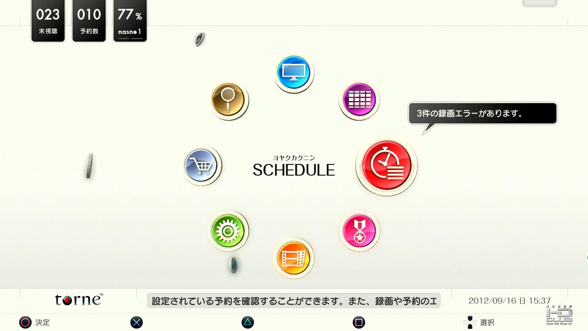

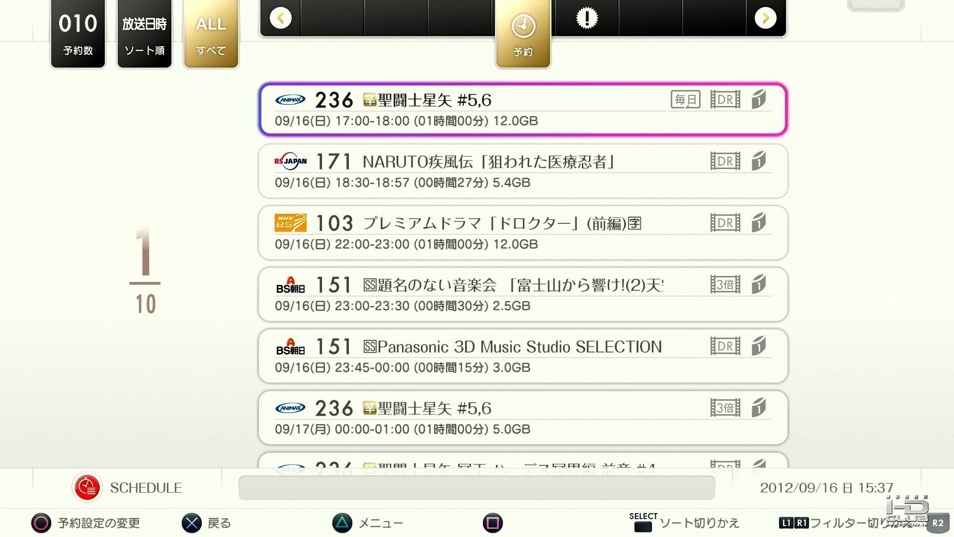

SCHEDULE -- 查詢排定預錄節目
這邊可以看到使用者在 nasne 設定了那些預錄節目, 也可以在此修改錄影模式 (DR/三倍速) , 以及重複錄影的規則

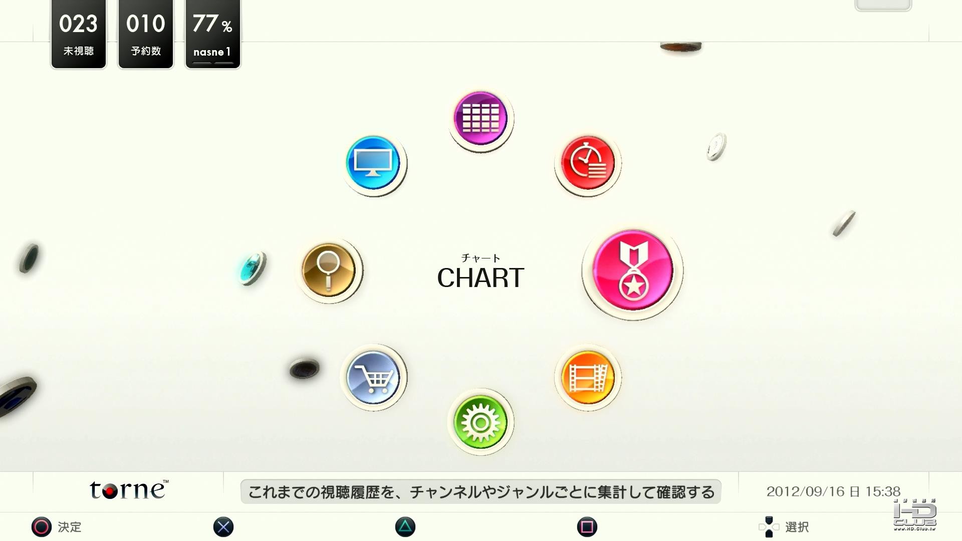

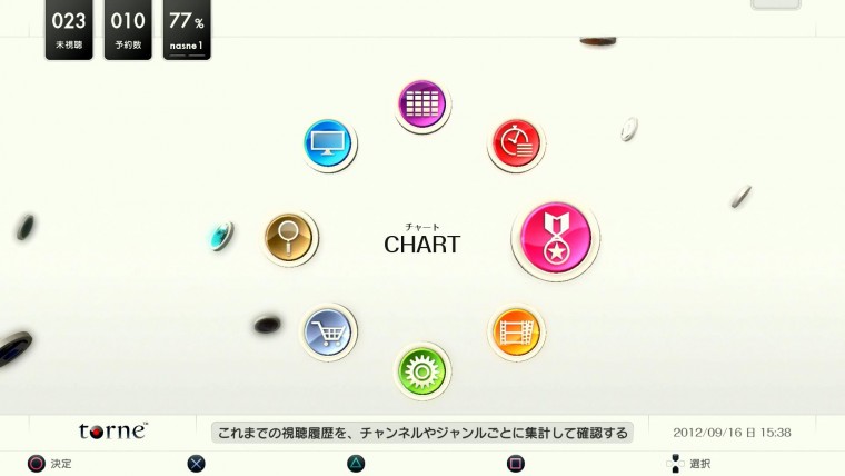

CHART -- 使用圖表

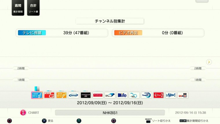

一開始筆者其實並不懂 torne 為何要統計使用者各項收視類別的數據, 如果是為了調查收視率, 應該是計算收視時段或是電視台以及節目名稱, 看起來才比較合理. 上網查了一下, 才發現這是 SCE 一項有趣的設計.
因為 torne 對應 PlayStation Network 的獎盃系統
當使用者以 torne 收視達到某些條件後, 即可獲得特定獎盃. 所以這張表的用途, 就是讓使用者查詢自己要獲得某個獎盃, 還需要努力多久...
torne 獎盃列表
獎盃級別獎盃名稱說明
金盃 全ジャンル制覇全部類別節目皆預錄且收看過
銀盃 視聴100時間達成看電視的時間超過100小時
銀盃 新番組マスター預錄十個首播新節目並且收看過
銀盃 最終回マスター預錄十個最後一集節目並且收看過
銅盃 視聴時間10時間達成看電視的時間超過10小時
銅盃 スポーツマスター預錄十個 "運動" 類節目並收看過
銅盃 ワイドショーマスター預錄十個 "新聞" 類節目並收看過
銅盃 ドラママスター預錄十個 "連續劇" 類節目並收看過
銅盃 音楽マスター預錄十個 "音樂" 類節目並收看過
銅盃 バラエティマスター預錄十個 "綜藝" 類節目並收看過
銅盃 映画マスター預錄十個 "電影" 類節目並收看過
銅盃 アニメ/特撮マスター預錄十個 "動畫/特攝" 類節目並收看過
銅盃 ドキュメンタリーマスター預錄十個 "紀錄/教育" 類節目並收看過
沒想到看電視還能解獎盃成就吧?  SCE 在這方面真的是相當有創意的作法...   )" />

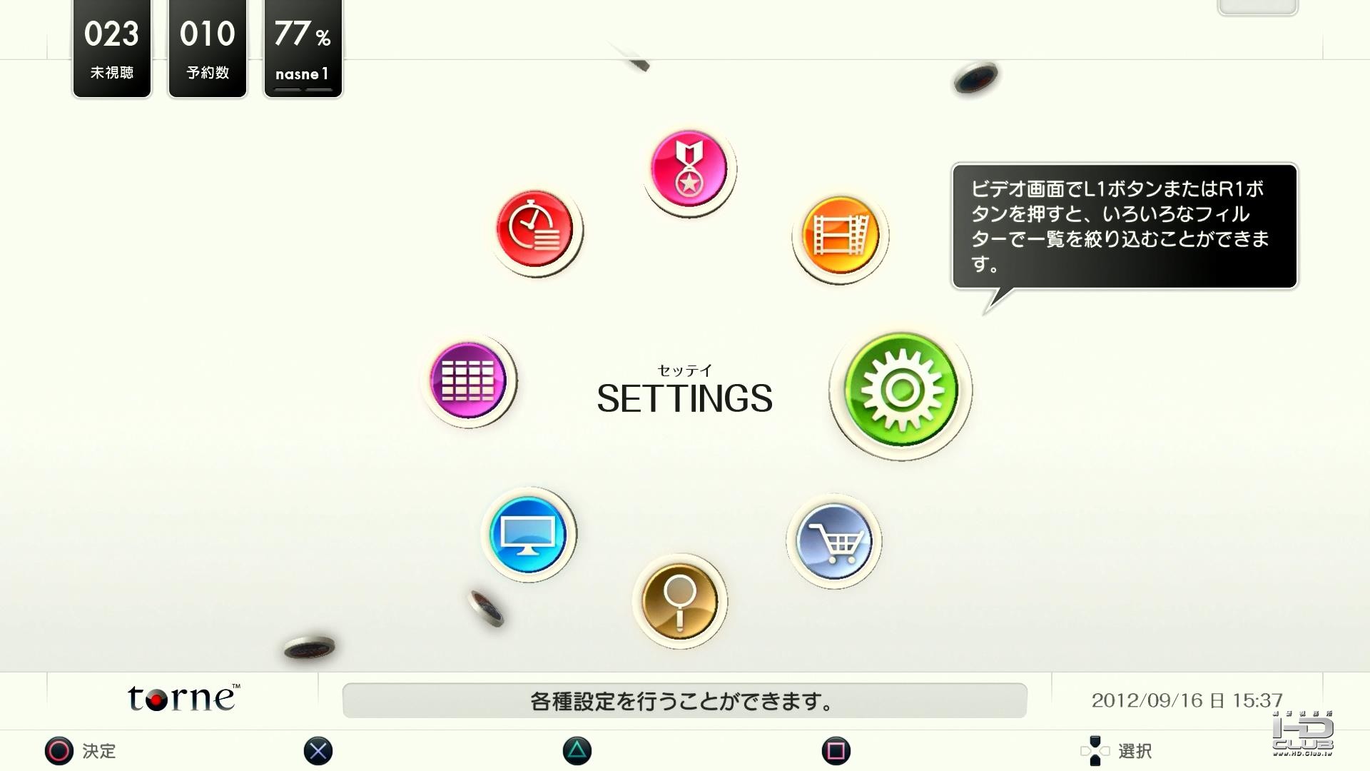

SETTING -- 設定
這邊可以修改 torne 軟體的設定, 或是增設 SONY 藍光錄影機與 torne 的連動, 而 nasne 的設定大部分都是透過瀏覽器進行
這邊 "稍微" 提醒一下....

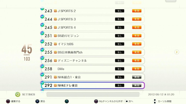

torne 預設並不會打開 "BS地上波難視聽對策" 的頻道, 如果您 "剛好" 有可使用的卡, 請在頻道設定中, 將這些頻道開啟

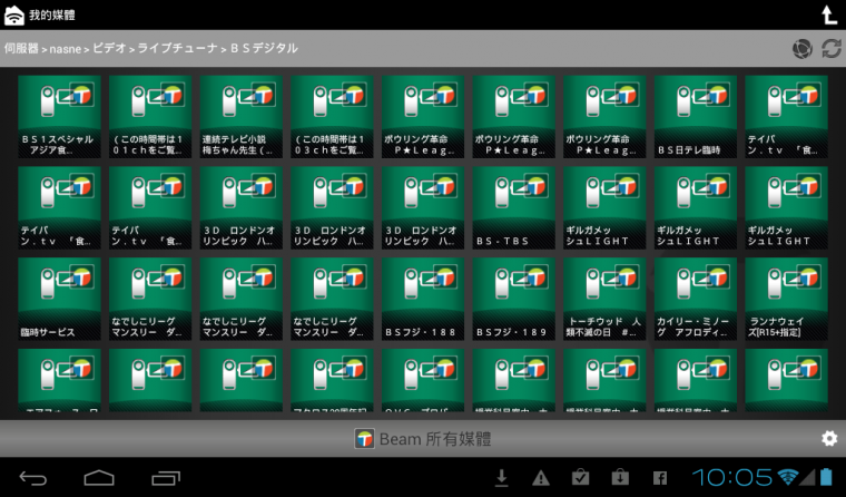

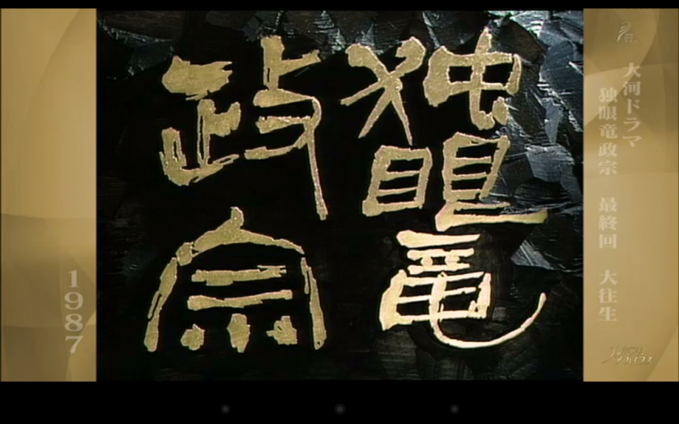

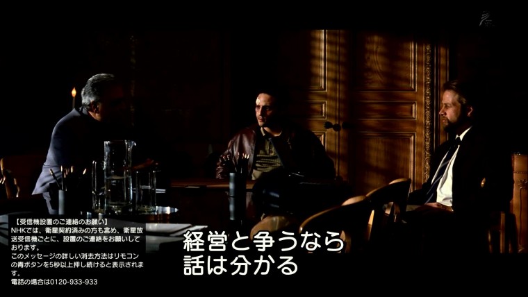

nasne 提供了 Live Tuner for DLNA 功能, 所以只要使用者的藍光播放機或是軟體支援 DTCP-IP, 就可以搖身一變成為 BS/CS tuner 囉!
您可以在 這個網頁 查看您的日規播放機是否有支援 DTCP-IP 功能. 而在 PC 上, 目前有 Cyberlink PowerDVD 12 極致版 以及 SoftDMA 2 兩套軟體, 可支援 DTCP-IP 功能  (Power DVD 12 本站亦有 測試報告)

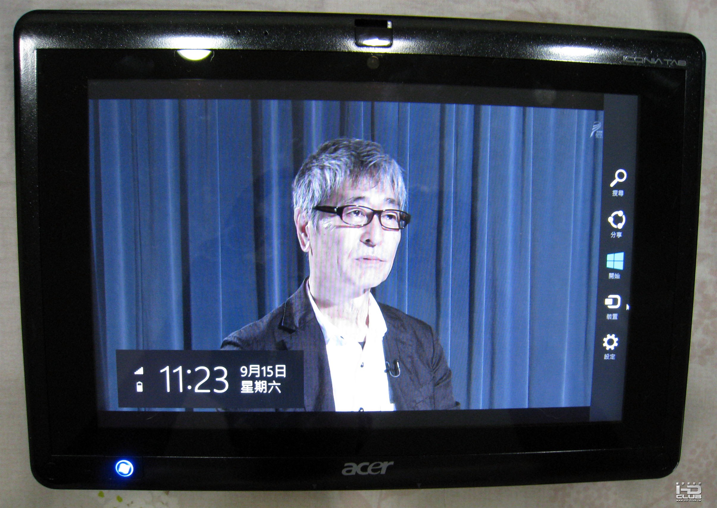

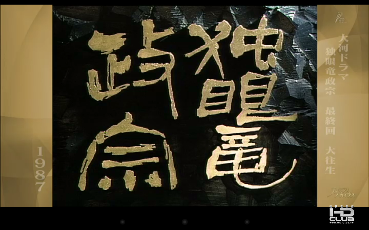

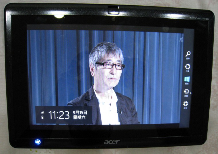

下圖就是筆者的 Acer ICONIA TAB W500 平板電腦, 安裝 Windows 8 作業系統, 使用 Cyberlink Power DVD 12 極致版
透過 nasne 的 DLNA -- Live tuner 即時收看 NHK BS Premium 頻道的實際應用

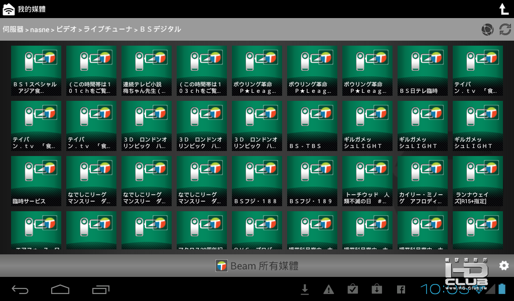

而所有預錄在 nasne 的電視節目, 也都會全部出現在 DLNA server 當中. 整體雖然沒有 PS3 torne 精緻的操作介面, 但是 DLNA 透過家庭無線網路, 在家中任意角落, 不論平板/手機/筆電/桌機/多媒體播放機, 都能收看節目.
其便利性是 PS3 比不上的.

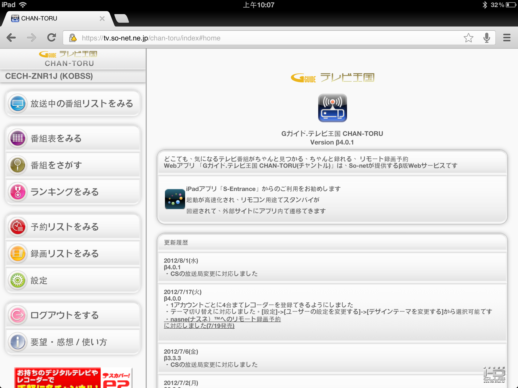

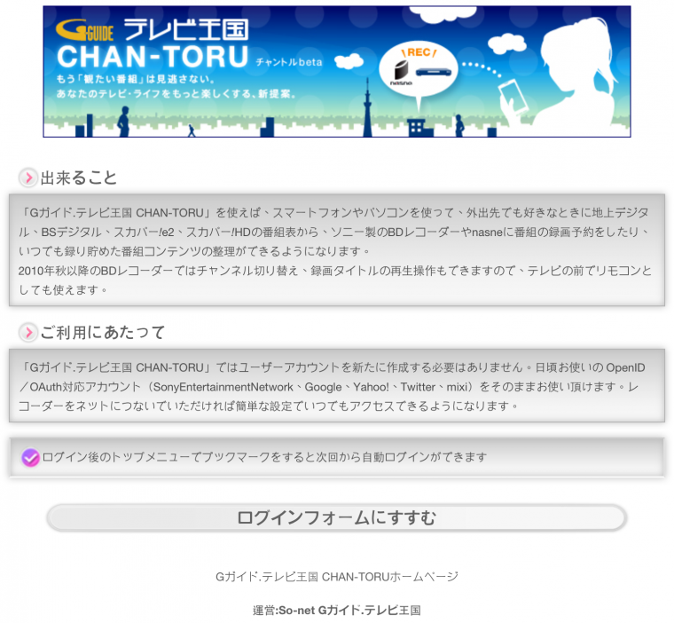

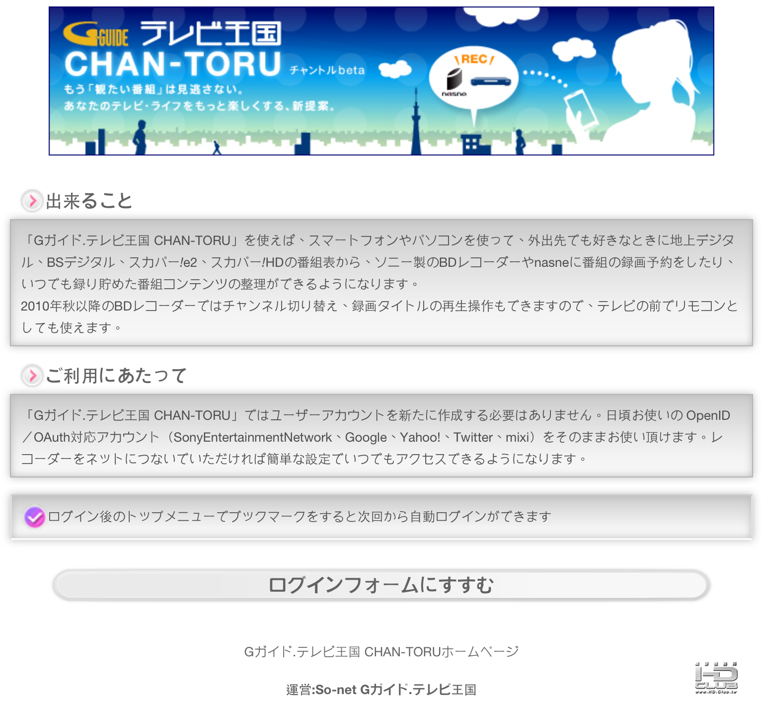

Gガイド.テレビ王国 CHAN-TORU
CHAN-TORU 是附屬在日本 SO-Net 旗下, 專門提供 SONY 藍光錄影機, 做遠端預約錄影服務 的一個雲端運用網站.
自 PS3 torne 推出之後, 便將 torne 也納入服務項目之一. 在 nasne 推出之後, CHAN-TORU 也立刻加入其支援行列.
CHAN-TORU 完全免費, 且不限定使用區域, 故身處台灣的我們, 也可以連上遠在日本的網站, 使用這個便利的功能
想要使用 CHAN-TORU 首先要登錄我們的 nasne 主機, 請按照以下步驟進行登錄
* 注意! 在登錄之前需注意一件事, CHAN-TORU 僅支援 chrome 以及 Safari 瀏覽器, 目前並不直接支援 Microsoft Internet Explorer, 如果您堅持使用 IE, 請先安裝 Chrome Frame (for Internet Explorer) 套件
首先以瀏覽器開啟 nasne 主機的設定網頁 (例如: http://192.168.1.xxx/ ) , 假如果您不知道 nasne 目前的 IP 位置也沒關係
打開您的 "電腦" , 在 "網路上的芳鄰" 就可以找到一台 NASNE-xxxxx 的主機

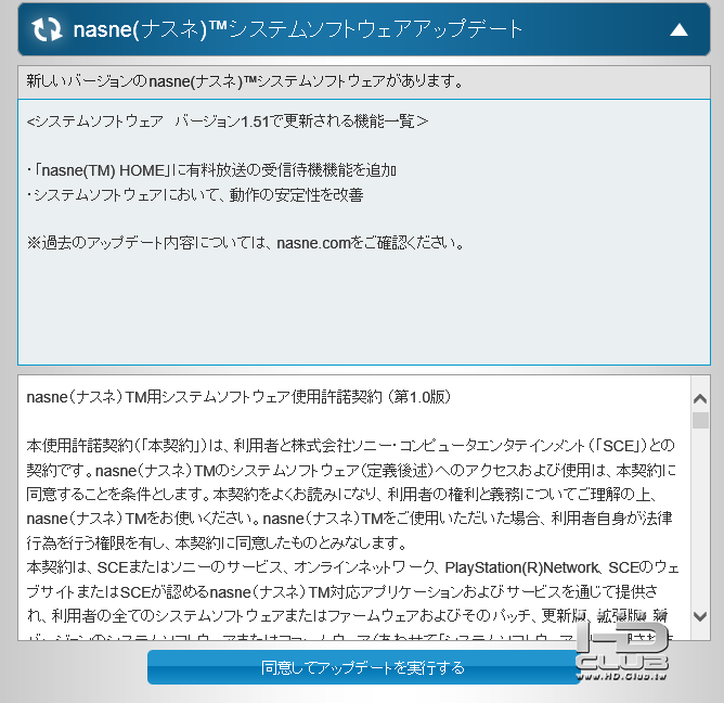

在上面示範的圖片中, nasne System Software Update 韌體更新 項目亮起來了, 這代表 nasne 目前已有新版韌體推出
建議先更新韌體之後, 再進行之後的動作
筆者測試期間剛好遇到 nasne 韌體更新至 1.51 版, 所以就順手升級了韌體

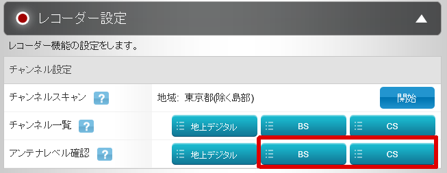

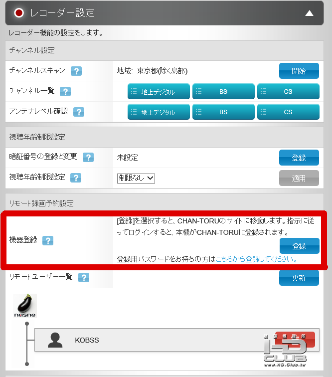

升級完成後, 我們點選 Recorder 錄影機設定

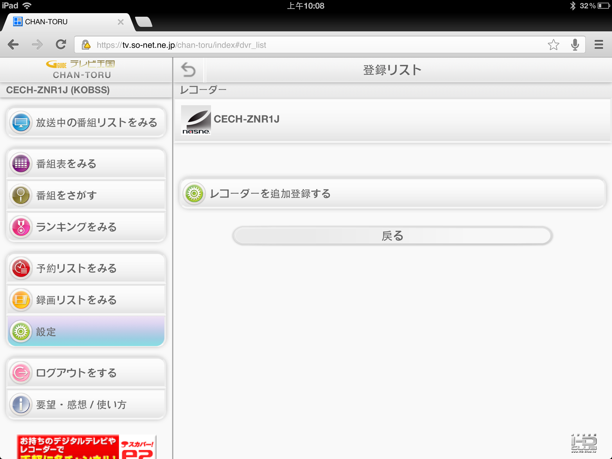

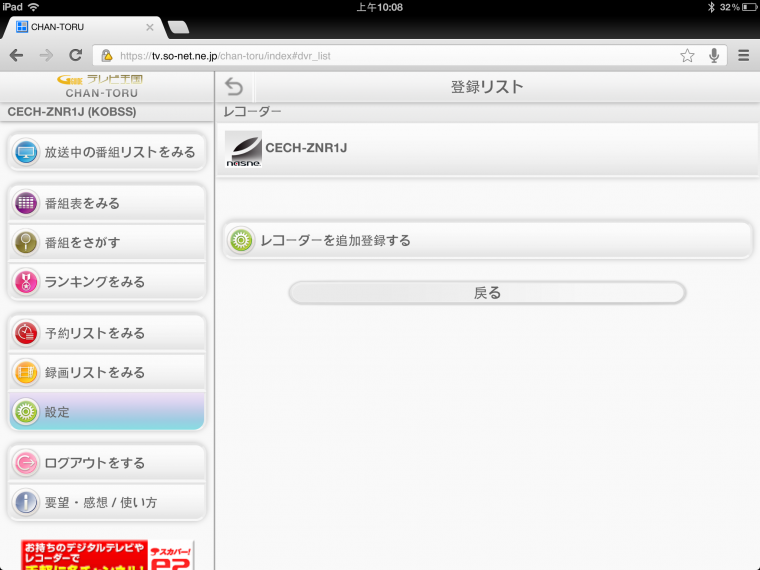

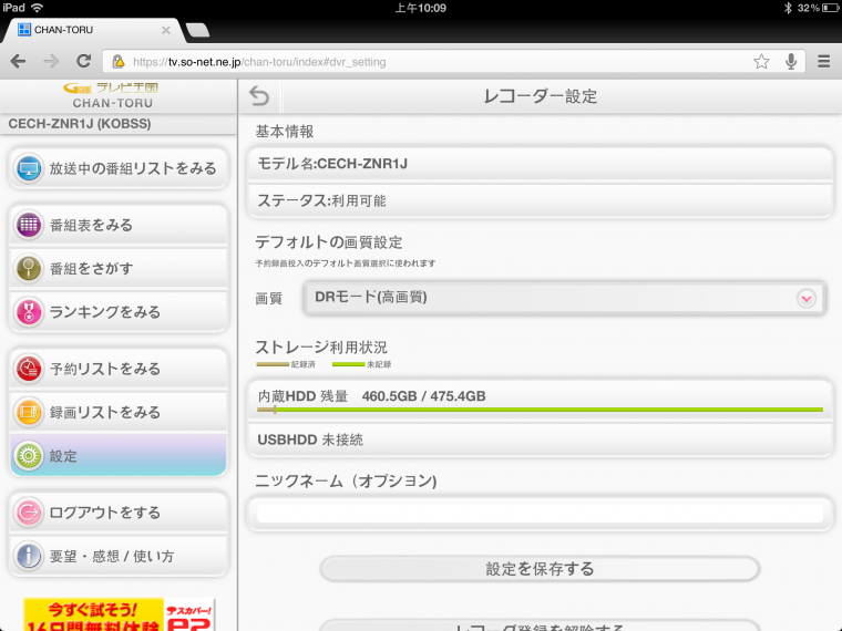

可在畫面中央看到 "機器登錄" 的項目, 按下之後瀏覽器就會引導至 CHAN-TORU 網站
點選最下方 "進入登入畫面"

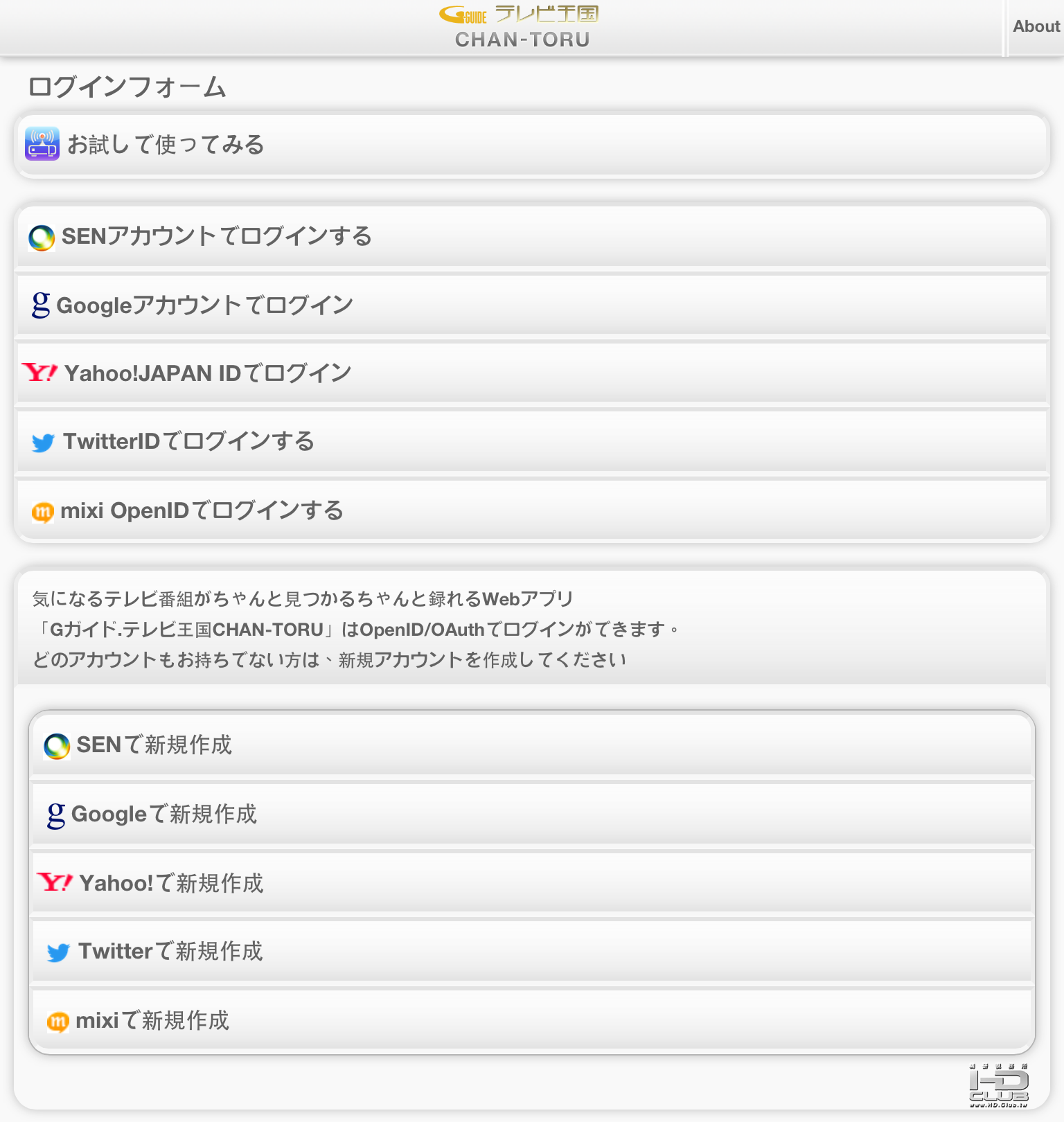

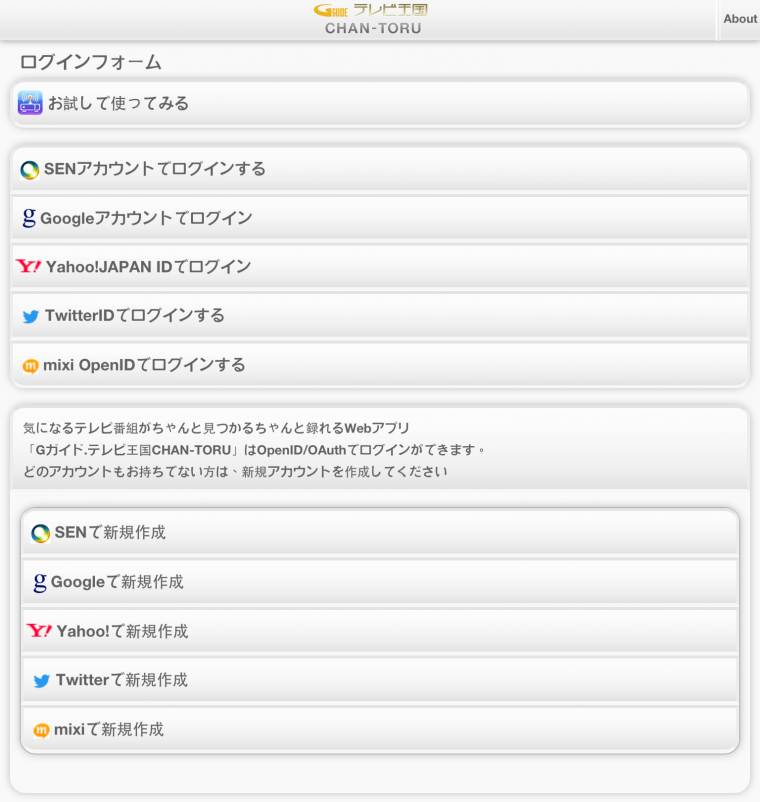

CHAN-TORU 提供五種不同的登入方式:
  • SEN (即 PlayStation Network) 帳號
  • Google 帳號
  • 日本雅虎 帳號
  • Twitter 推特 帳號
  • Mixi OpenID 帳號
您可以選擇任意一個您現有的帳號登入, 如果這五種都沒有, 也可以點選下方 "新規作成" 建立新的帳號
筆者示範以 SEN (PSN) 帳號登入
輸入完帳號密碼之後, 您就已經完成了 nasne 對 CHAN-TORU 的登錄
咦? 這麼快?!  整個過程簡直方便到一個不可思議的地步...
(筆者以前登錄 SONY BDZ-RX50 還要輸入一堆數字, 還要認證 E-mail...  orz )
完成 nasne 登錄至 CHAN-TORU 之後即可 https://tv.so-net.ne.jp/chan-toru/ 開始使用.

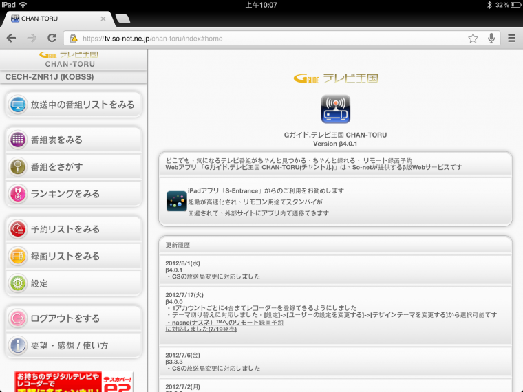

接著就會進入 CHAN-TORU 的主畫面

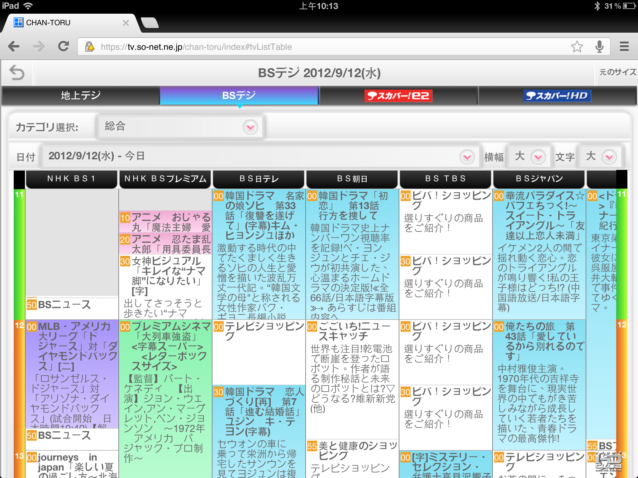

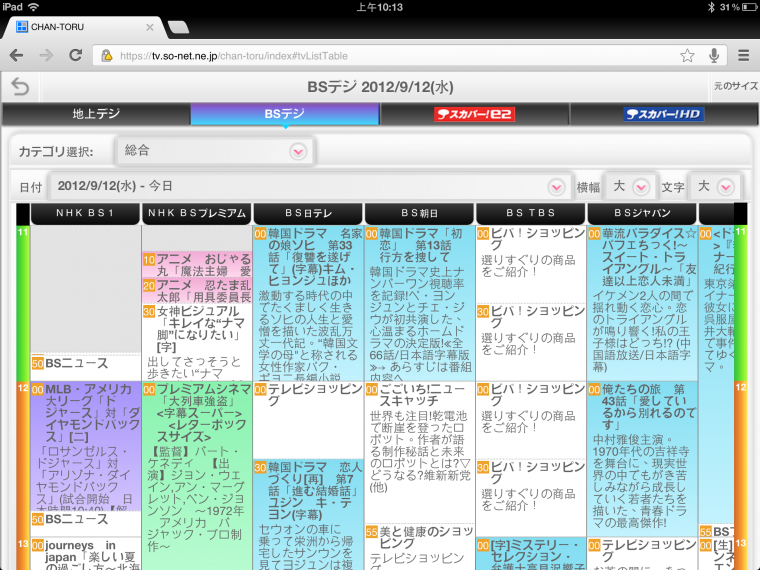

點選畫面左邊的 "番組表" , 就可以看到 地上波/BS/CS/SkyPerfect 四個分類的節目表.
我們先點 BS 來看看...

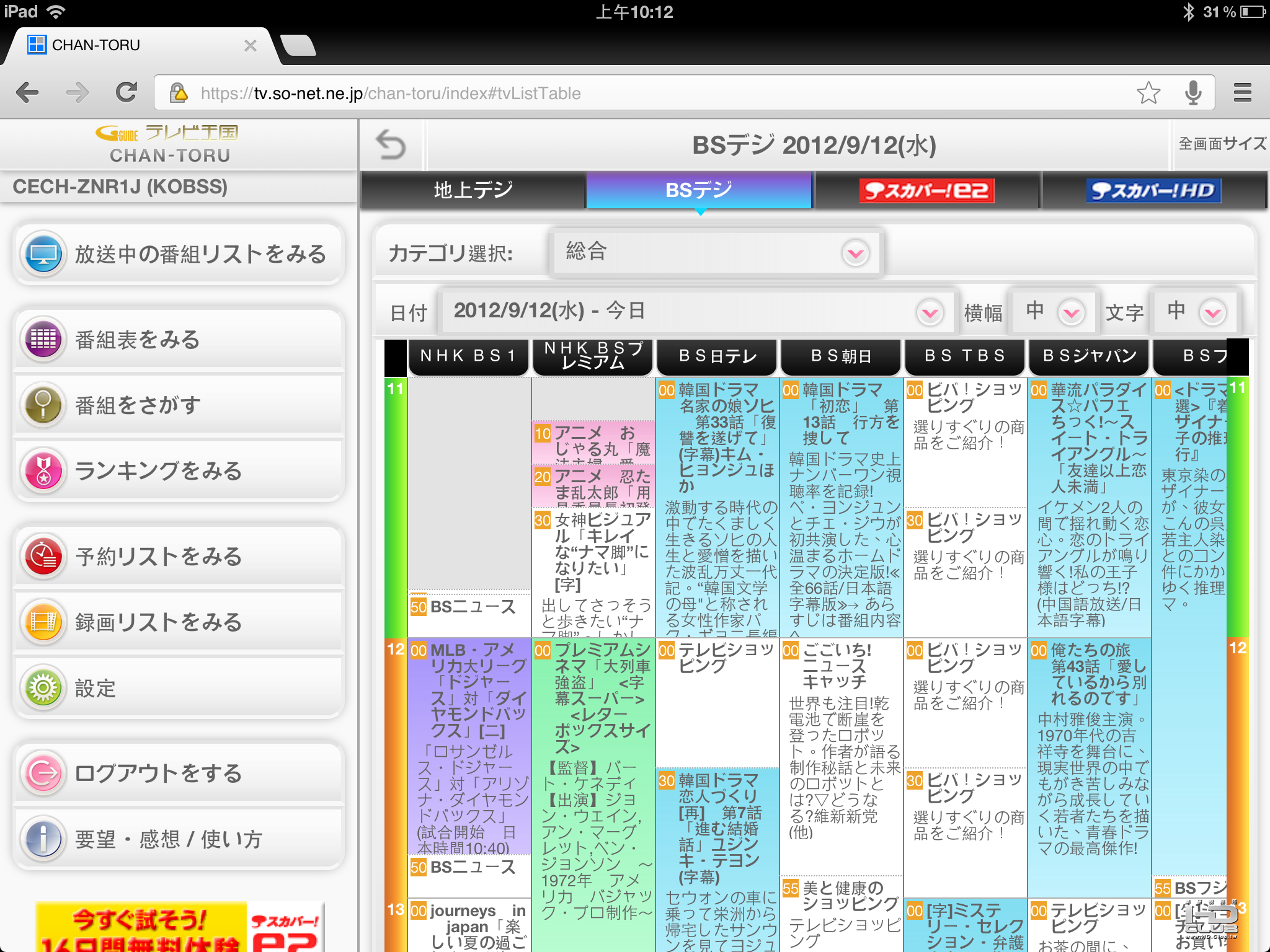

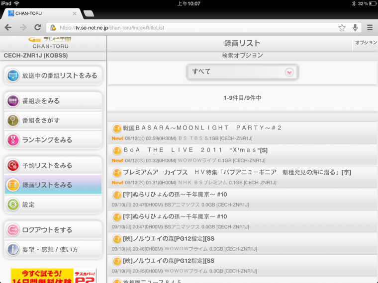

雖然沒有 PS3 torne 那麼漂亮的畫面, 不過... 筆者使用 iPad 連到 CHAN-TORU
畫面解析度達 2048 x 1536, 整個瀏覽起來的爽度並不輸 torne !
將左邊功能表關閉後, 頁面就顯得更加寬廣了
而且字體大小依舊可隨個人喜好調整

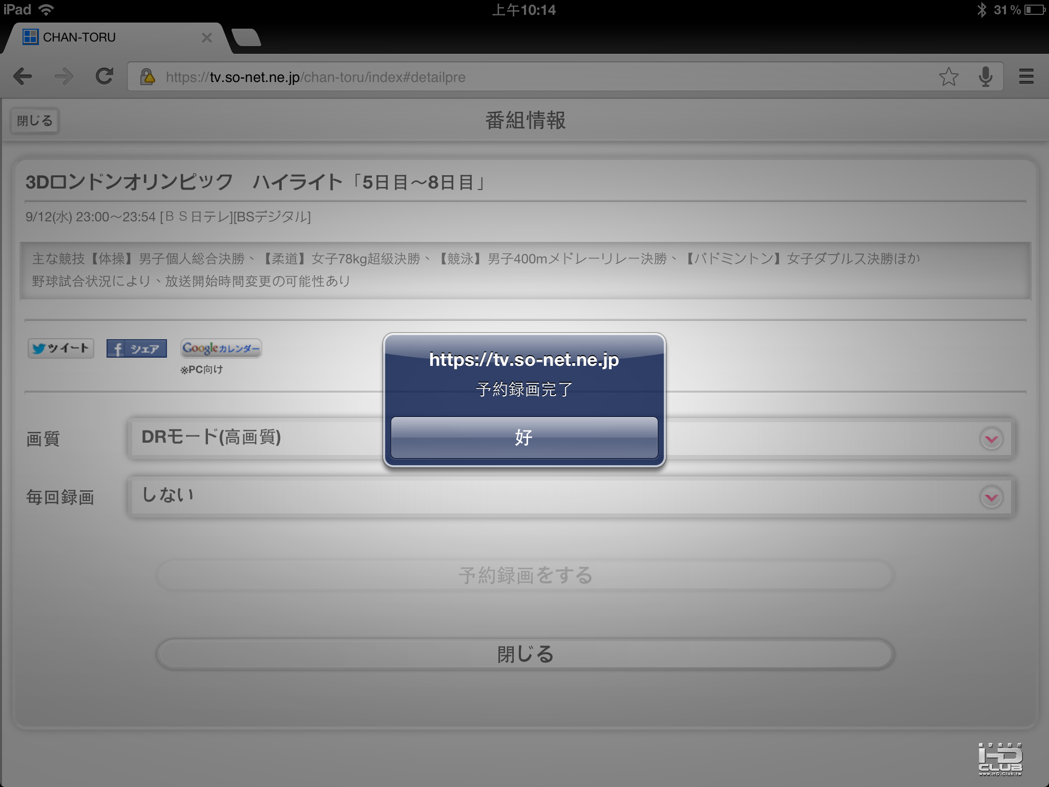

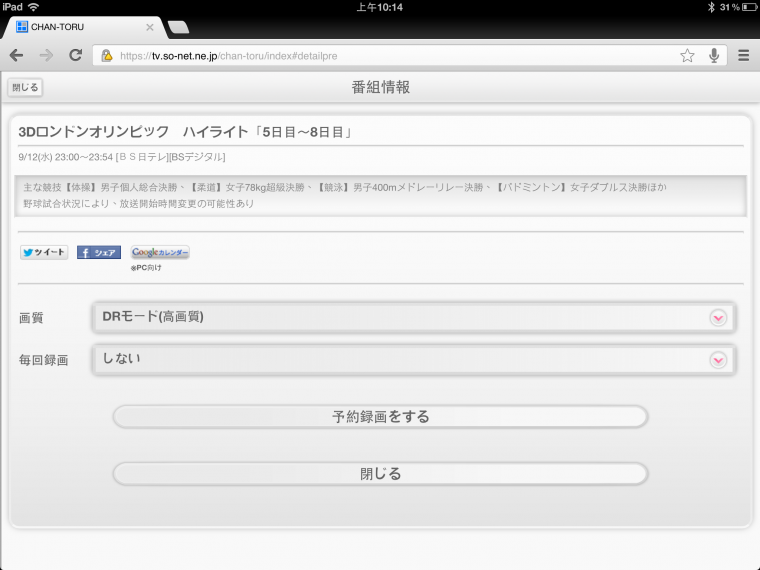

點選 節目名稱 進去後, 除了節目的詳細介紹, 中間還有 Twitter 以及 Facebook 分享按鍵, 而下方就直接是 nasne 預錄的選項

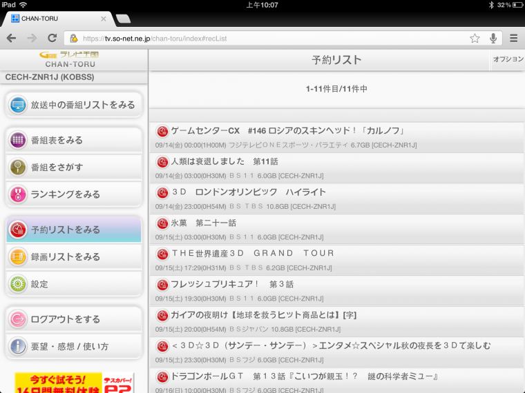

按下 "預約錄畫" 之後, nasne 就會幫您設定錄影
若是預錄的節目時段已安排其他節目, 網頁也會提出警示, 避免預約排程衝突

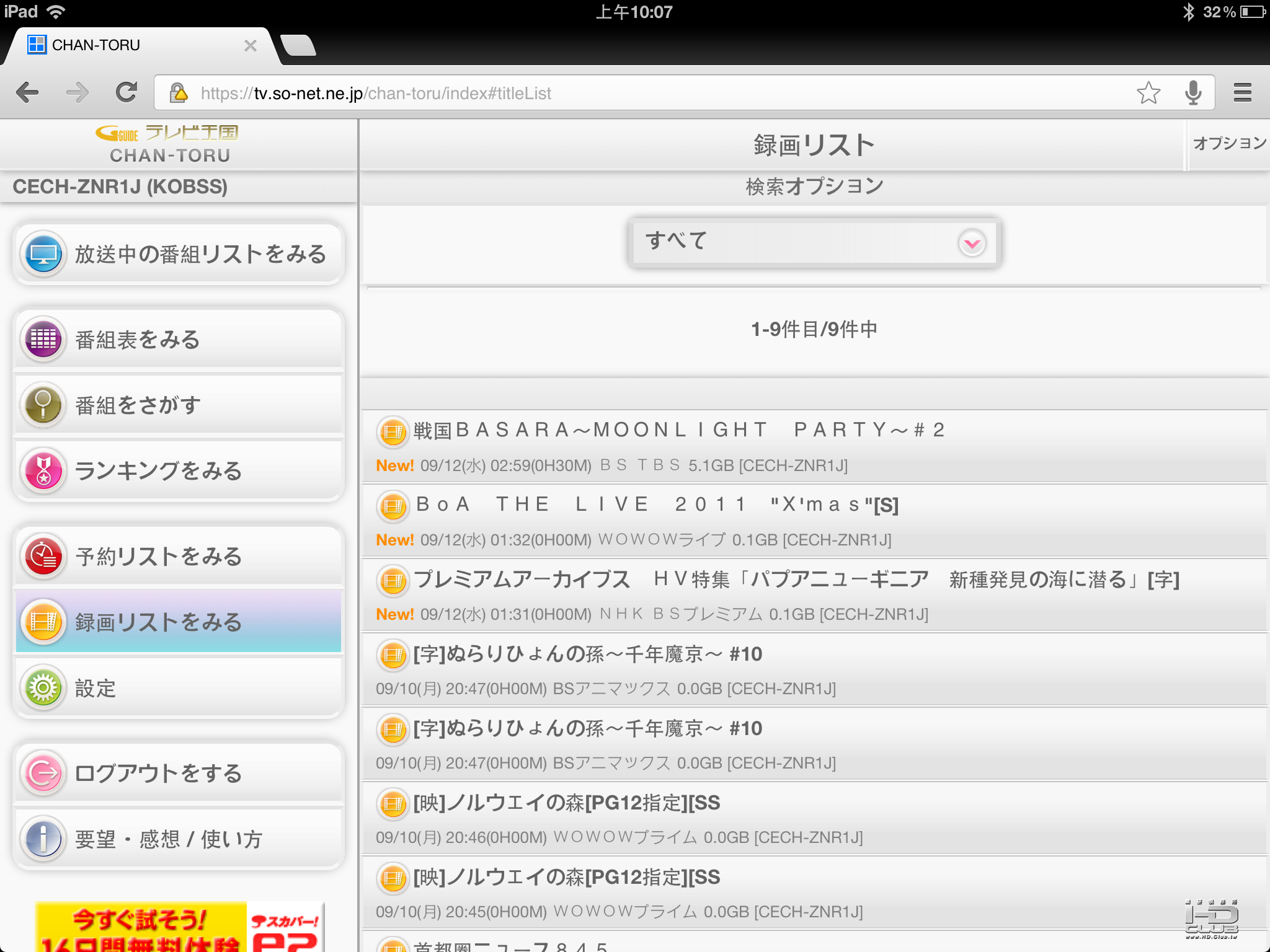

接著就可以在 "預約列表" 看到 nasne 目前所安排預約錄影的節目
而 "錄畫列表" 當中, 會顯示目前 nasne 裡面已錄製的節目.

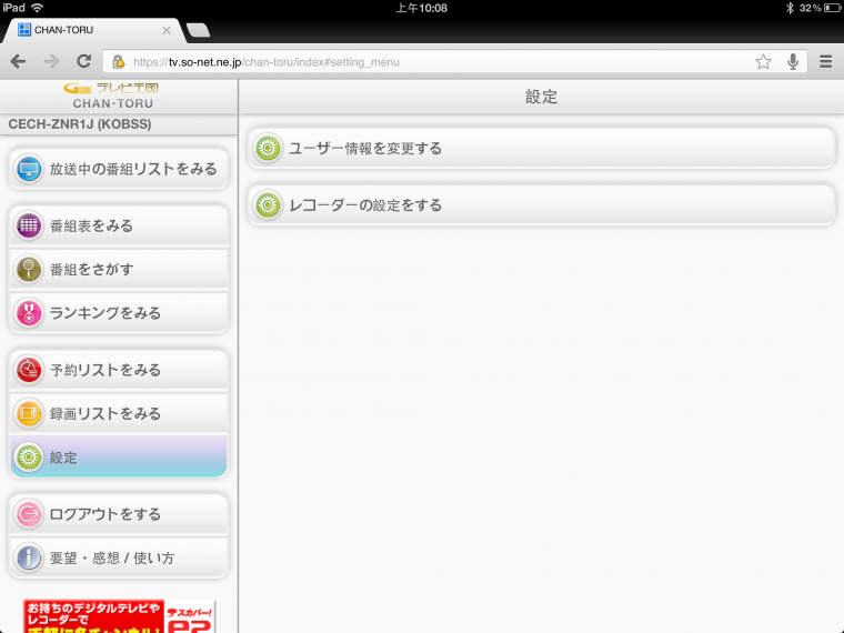

如果使用者沒有 PS3 主機 (torne) , 也沒有 SONY Tablet 或是 XPERIA 手機 (RECOPLA), 此處將是您刪除 nasne 已錄節目 的唯一途徑

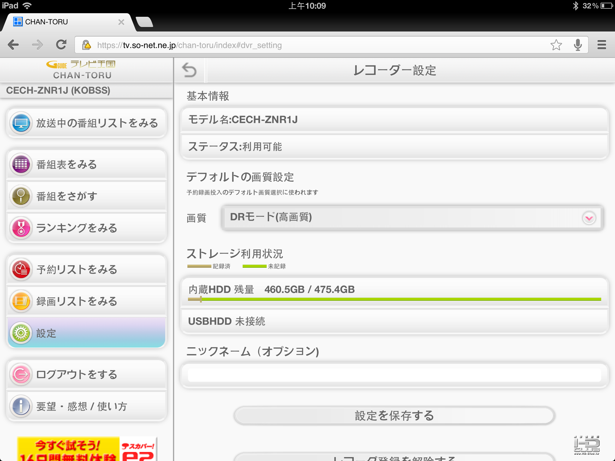

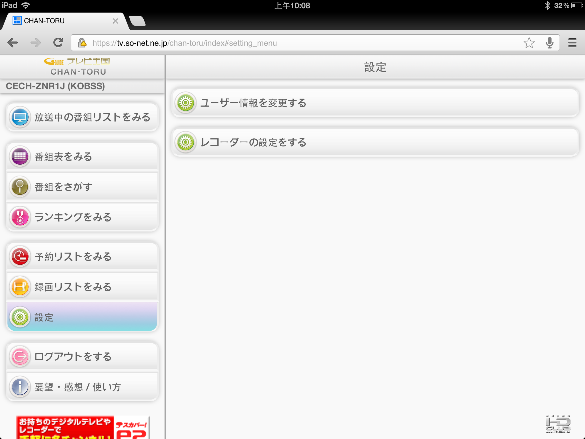

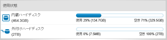

在 設定 的頁面, 您可以確認目前 nasne 本體的情況
即使出門在外, 也可查詢家中的 nasne 硬碟容量, 萬一已經爆滿, 就可以透過網頁趕快刪掉一些節目

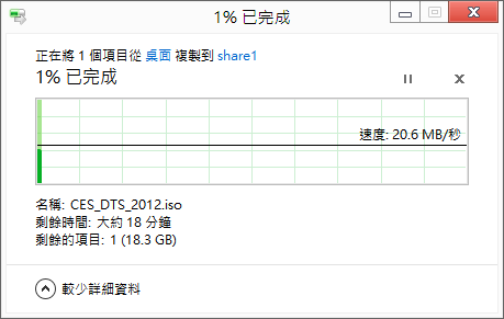

檔案傳輸速度測試

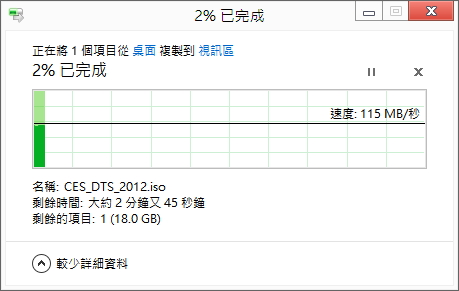

筆者實際以自己 RIP 的 dts Demo BD ISO 測試, 檔案大小 18.5GB
為了避免 nasne 在背景錄影而影響磁碟機效能, 測試時已關閉 nasne 所有的預錄行程, 確定 nasne 在閒置狀態.

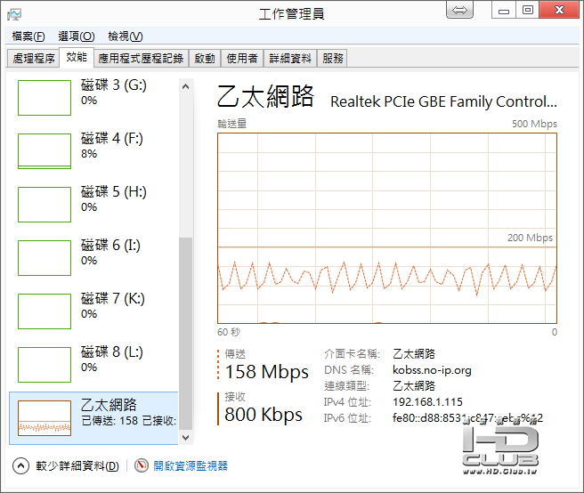

檔案從 SSD 透過 1000Mbit (Gigabit Ethernet) 傳輸至 nasne 本體內部的 500GB HDD, 得到以下數值
呃.....  第一次傳輸時, 筆者真的是不敢相信自己的眼睛!
仔細檢查各項環節之後, 確定 nasne 的檔案傳輸校能真的就是這樣, 速度慢得不可思議...
接著, 單獨測試從 SSD 透過 1000Mbit (Gigabit Ethernet) 傳輸至 nasne 外部的 USB HDD (Hitachi 3TB), 得到以下數值
這個數字.... 比內接 HDD 更不可思議!!  很能想像它的 NAS 效能竟然這麼不堪...

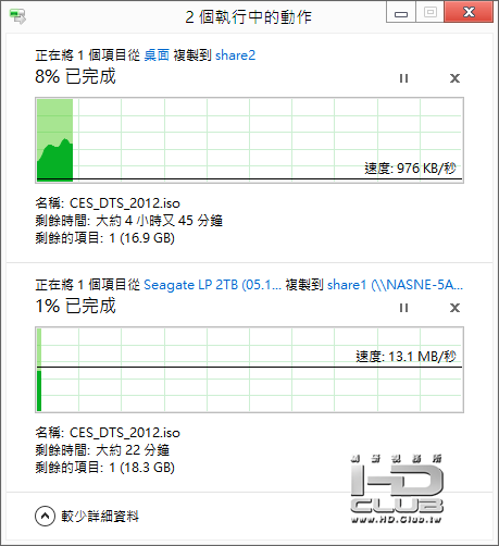

單獨傳檔案速度已經很慢, 所以筆者對於多工壓力測試也不抱任何期待, 就只讓它同時傳遞兩個檔案, 一個到內接 HDD, 一個到 USB HDD, 結果如下.....
多功檔案傳輸能力看了真的是超想哭的....
監看網路傳輸的速度, 在 120~150Mbps 上下, nasne 配了 Gigabit Ethernet 似乎是有點英雄無用武之地...
冏rz
順便對照筆者家中的 NAS 伺服器, 同樣檔案傳輸速度表現如下:
證明我的電腦與網路之間的傳遞並無問題, nasne 是  真  的  很  慢 . . .

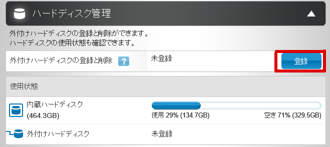

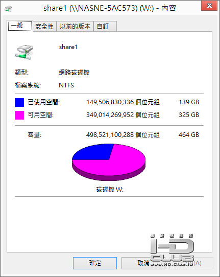

nasne 不論本體還是外接磁碟機, 在 "網路上的芳鄰" 都會被辨認成一個 NTFS 檔案系統的網路磁碟機
nasne 內接的 500GB HDD
外接的 USB HDD
但是, nasne 的內接式 HDD 其實有三個分區, 主要系統的兩個分區是 ext3 的檔案系統.
而存放影片, DLNA 以及 NAS 功能的是 XFS 的檔案系統. 但外接式 USB HDD 只接受 FAT32 的格式的檔案系統.
XFS 這個分割區變成 NTFS 並無不妥, XFS 本身就擅長處理大檔案.
但外接的 FAT32 變成 NTFS 就是災難的開始, 因為 FAT32 並不能儲存單檔超過 4GB 的大型檔案.
所以筆者測試複製 18.5GB 的檔案時, 複製了 4GB 就發生錯誤了...
* 這並不是硬碟滿了, 而是因為 FAT32 無法定址大於 4GB, 所以回傳了錯誤給系統.

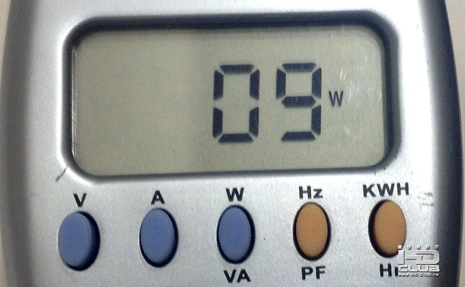

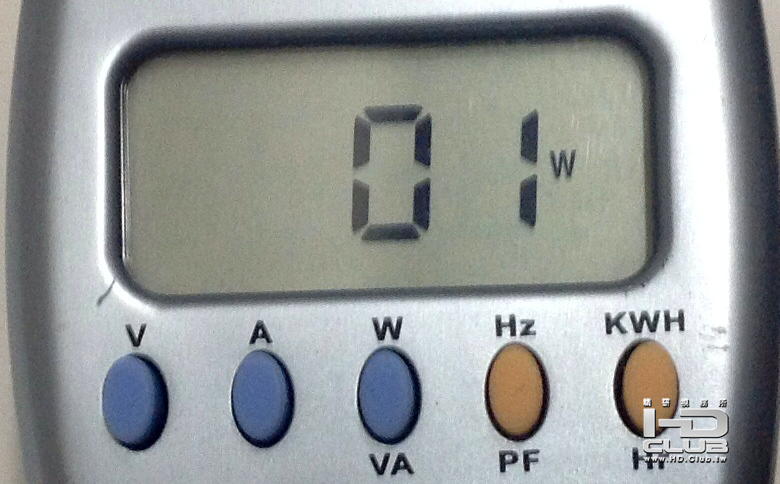

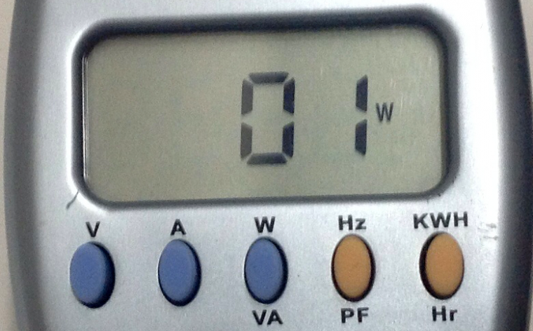

耗電測試
筆者以 Seasonic Power Angel 實際量測 nasne 的耗電量
開機後大約維持在 6~8W 左右, 收看節目 / DLNA / DR 錄影 則維持在 9W 功耗
三倍速錄影時, 採用 H.264 AVC 硬體壓縮, 功耗約 10W
關機 Standby 約 1W
透過網路芳鄰傳輸檔案時 約 9W

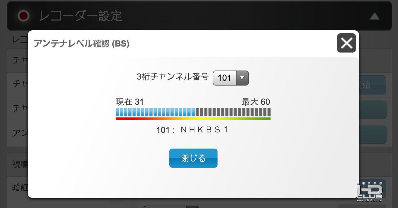

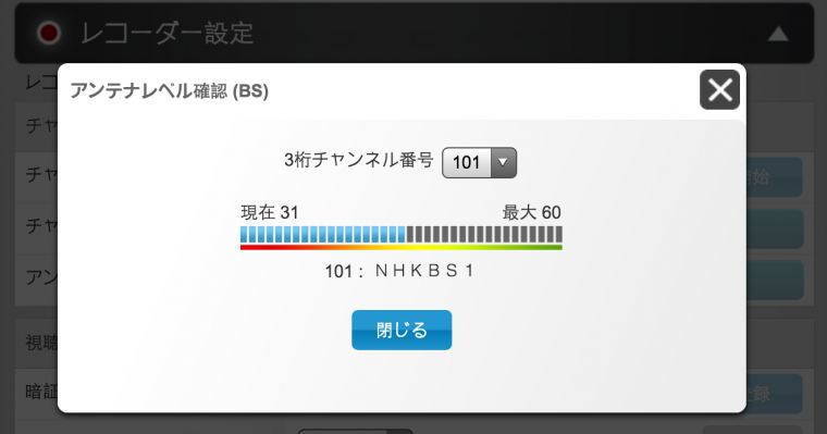

Q: nasne 有提供 BS/CS 衛星天線供電嗎? 我應該在哪邊查看天線強度呢?
A:
nasne 本體有提供電源給 BS/CS 衛星天線.
如果想要查看天線強度, 請在設定頁面 的 "錄影機設定" 點選 "天線強度"
然後網頁就會跳出 現在天線強度 的資訊.
筆者實際測試, 這個網頁的數值是即時的! 所以...
各位幫人安裝 BS 衛星天線的業者有福了!  有了 nasne, 只要拿著一支 iPhone / Android 智慧型手機, 就可以輕鬆的在屋頂調星了!

從 torne 軟體的 PARAM.SFO 來看, PS3 主機的韌體版本要求為 4.11 以上
另外, nasne 似乎會阻擋 3.55 以前的主機, 筆者試著用舊版韌體的 PS3 主機登入 nasne DLNA, 但是 nasne 竟然不給予任何權限
導致舊韌體主機連 DLNA 功能都無法使用.
所以, 越獄的 PS3 並不能使用 nasne
Q: 我的 PS3 有外接 AAC 解碼功能的環繞擴大機, 在看 BS 的 AAC 5.1 的節目時可以有環繞音效嗎?
A:
PS3 雖然支援 S/P DIF 以及 HDMI 介面傳遞 MPEG2 AAC 音效格式, 但...
torne 並不支援 MPEG2 AAC 音效輸出喔!
但是 torne 會將 MPEG2 AAC 5.1 聲道的音效格式, 即時編碼成 Dolby Digital 或是 dts 環繞音效後輸出給擴大機, 所以使用者還是可以聽到環繞效果.
如果您希望觀賞時能由擴大機解碼 MPEG2 AAC, 請在 XMB 之下以 DLNA -- Live Tuner 的方式觀賞
* 若是您的 PS3 以 HDMI 介面連接擴大機, 需先將聲音設定中的 LPCM 多聲道部分移除, 因為 PS3 預設以 LPCM 輸出.
Q: nasne 怎麼使用外接 USB 硬碟呢? 我接上了一顆 USB HDD 但並沒有出現在 nasne. 外接 USB 硬碟可支援最大容量是多少呢?
A:
nasne 僅支援 FAT32 的外接式, 使用之前必須先在 設定頁面 的 硬碟管理 "登錄"
根據實際測試, nasne 目前外接式 USB 硬碟機容量上限為 2TB
筆者曾試著接上 GPT 格式的磁碟機, 結果 nasne 完全不理我! 就好像沒接硬碟一樣...
目前 MBR 的上限僅能達到 2TB, 所以筆者就試著將一顆 3TB 的硬碟切出一個 2TB 的 MBR, 並格式化為 FAT32 之後
nasne 就可以順利使用了.
* 關鍵字: MBR & FAT32

Q: 我可以使用 iPhone 或是 Android 裝置收看 nasne 的節目嗎?
A:
iPhone / iPad 目前唯一軟體 Twonky Beam 支援 DTCP-IP 功能, 但是要啟動 DTCP-IP 要另外付費.
而 Android 在 4.0 (Ice Cream Sandwich) 之後 OS 底層支援 DTCP-IP 功能, 在 Google Play 下載免費軟體 -- Twonky Beam 亦可用來觀賞節目
Twonky Beam 執行畫面
新版的 Twonky Beam 已經針對 nasne 改善設計, 會將 nasne 當中保存給 PSP/PSV 轉送的 SD 畫質存檔直接串流, 所以之前觀賞 DR 錄影的節目會 "有聲無影" 的問題, 已獲得解決. 只要使用者的 Android 裝置可播放 mp4 , 幾乎都能順暢觀賞 nasne 裡的節目了.
實際以 Twonky Beam 觀賞 Live tuner 以及預錄節目的截圖

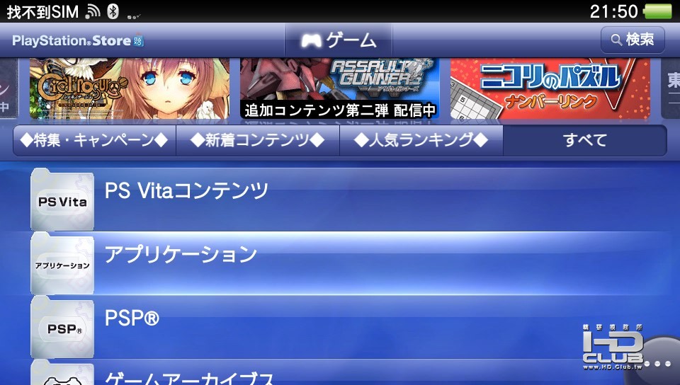

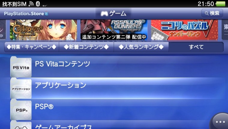

Q: 我有一台 PS VITA 主機台灣區, 但是我接上 PS3 之後 torne 卻無法傳送影片, 是台灣機不支援嗎?
A:
由於 PS VITA 已經改變檔案傳輸的模式, 想要從 torne 轉送影片給 PS VITA, 必須先在 "日本 PS Store" 下載 VITA 專用 APP -- uke-torne , 才能與 PS3 的 torne 連動
進入 日本區的 PS Store, 選擇 PS VITA 專用 APP
在 APP 當中可以找到 uke-torne, 這個 APP 只有在 日本的 PS Store 才有哦!
uke-torne 是 PS VITA 與 SONY 藍光錄影機 以及 PS3 torne 連線的唯一軟體, 相當重要
uke-torne 的啟動畫面
點選畫面左邊 "接收影像"
這時候, SONY 藍光錄影機 或是 PS3 torne 才會辨認到 PS VITA 主機的存在, 節目轉送的項目才可以使用.
P.S. 如果您的 Android 裝置無法在 Google Play 找到 RECOPLA 以及 nasne ACCESS 軟體 (日本地區限定) , 您可以在此下載安裝.

您的問題, 就是 二樓 一開始就講解囉... 我還用平板電腦收看, 並實際拍照, 避免被人懷疑造假.
nasne 提供 Live Tuner 功能. 所以就是利用 DLNA "即時" 收看節目, 而且收看 NHK 或是收費頻道永遠不會有 "浮水印".
即時收看 並不需事先錄下.

發表於 2012-10-3 14:30:44 | 顯示全部樓層
感謝KOBSS ,讓我的HTC ONE X可以透過Twonkey Beam 來收看NASNE, 只是還蠻需要重開機,才得以順利收視的
雖然BS CS頻道皆能收視, 但BS前七台收視5秒左右就LAG而沒有聲音,莫非是浮水印出不來的緣故?看樣子要趕快換收視卡來試試。
還有, 我的節目只能錄在外接式硬碟,而且硬碟容量百分比上面會出現三角形警告圖示,看樣子要移除外接式硬碟來試試看,只是錄影的東西大概就沒了
提供給大家參考看看,我有新的發現會再與大家分享。
 樓主| 發表於 2012-10-3 15:15:52 | 顯示全部樓層
本文章最後由 KOBSS 於 2013-5-12 22:39 編輯
liejohn 發表於 2012-10-3 14:30
Twonky Beam 是透過 DLNA 模式收看, 不論看哪一個頻道, 永遠都不會有浮水印
因為 NHK / WOWOW / STAR / CS 的浮水印, 需要使用一層字幕層
DLNA 不能傳遞字幕, 所以不會有浮水印.
要做也是可以, 就是要動用 nasne 的 hardware encoder 將浮水印的字, 壓縮進 video stream 變成 H.264 AVC 再輸出.
但這樣做, 就失去了原始 video stream 的畫質, SCE 不太可能這麼做, 會被罵死.
BS 101/103/141/151/161/171/181 等頻道, 原始的 MPEG2 資料流量達 20Mbps, 如果您的手機能穩定的接收較高流量的資料, 並且支援 MPEG2 解碼, 應該就可以穩定收視了.
