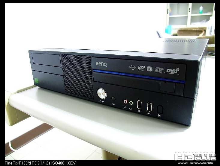

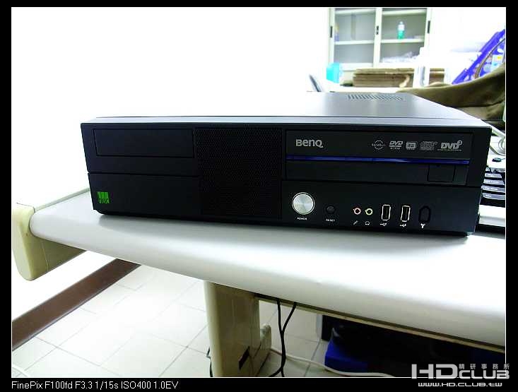

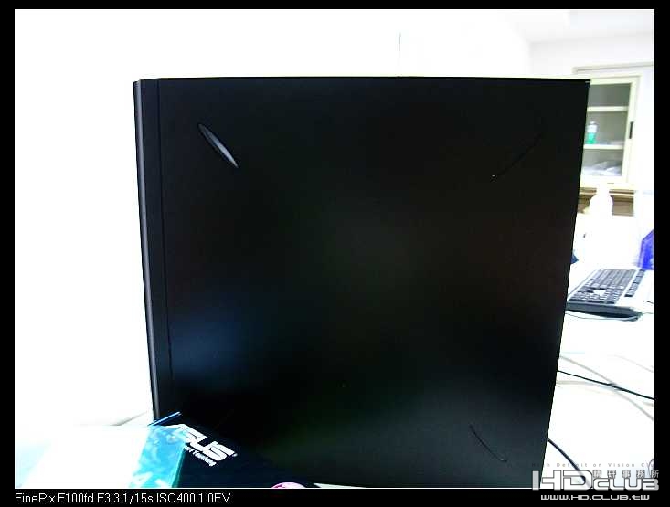

首先來兩張正面照亮亮相,和大家 SAY 哈囉一下

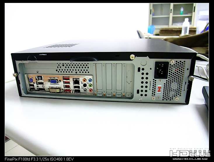

接下來是背面

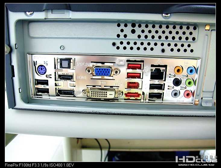

再來是I/O 特寫 華碩這張板子夠阿莎力,該有的幾乎都給你了,很齊全又超值的版子

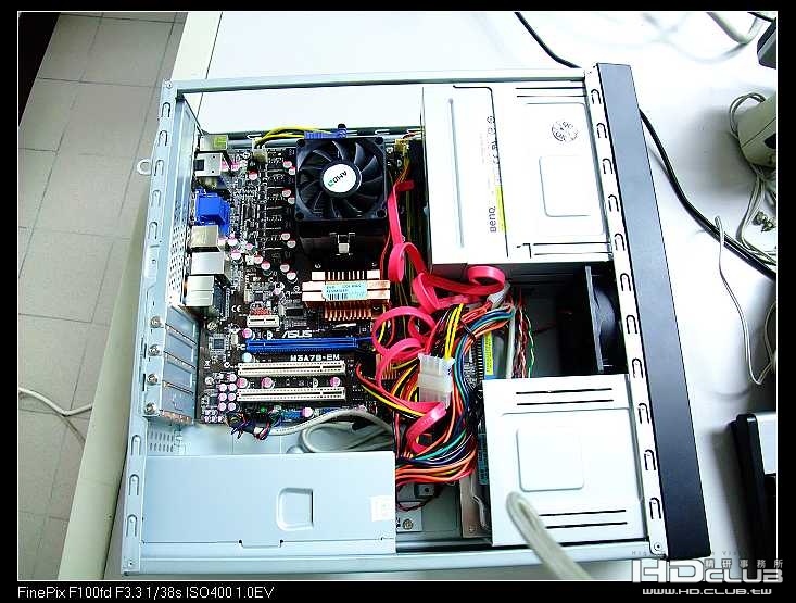

接下來打開機殼瞧瞧裡頭巴

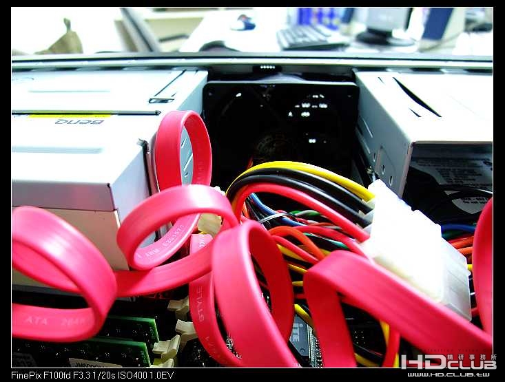

噹噹!!! 在燒錄機和硬碟的中間,這就是機殼散熱的主力 8X8 風扇1枚

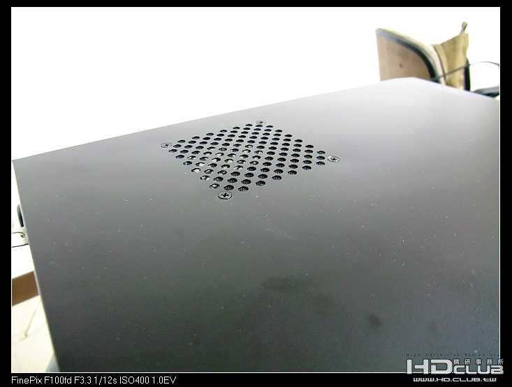

再來穿上衣服,這個孔下方對應的是CPU,殼下方孔內有一個小小的導風罩

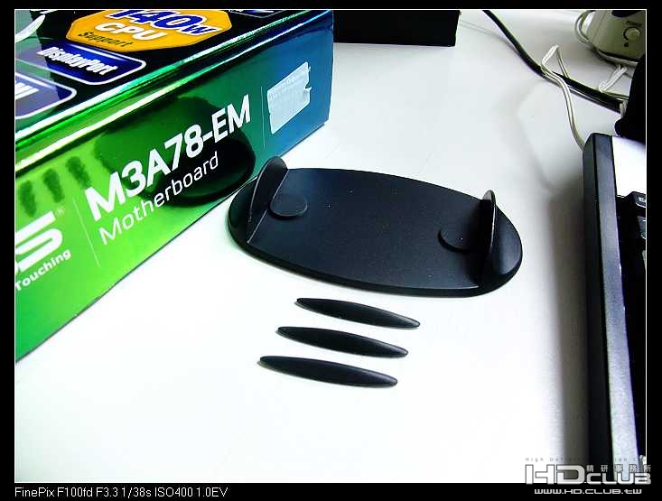

一些機殼配件
上頭那個是給你直立機殼用的底座,底座上下都有那兩顆圓圓的止滑墊
下面那三條扁扁橢圓形的,也是止滑墊,是給你平放主機時貼在機殼下方的
如圖所示,因為我打算平放在桌上,所以我左上角已經先貼了一枚止滑墊囉
最後我會選這個機殼除了便宜外,這個銀色又大顆的開機鈕也是主因阿,我覺得它超正點的拉
至於這個小機殼的散熱方面,因為我放在實驗室,裡頭都有冷氣放送,所以應該只能當作參考而已啦XD
今天颱風過後天氣比較涼爽,冷氣訂在23度,電腦待機溫度CPU大概26度,主機板在33度左右
