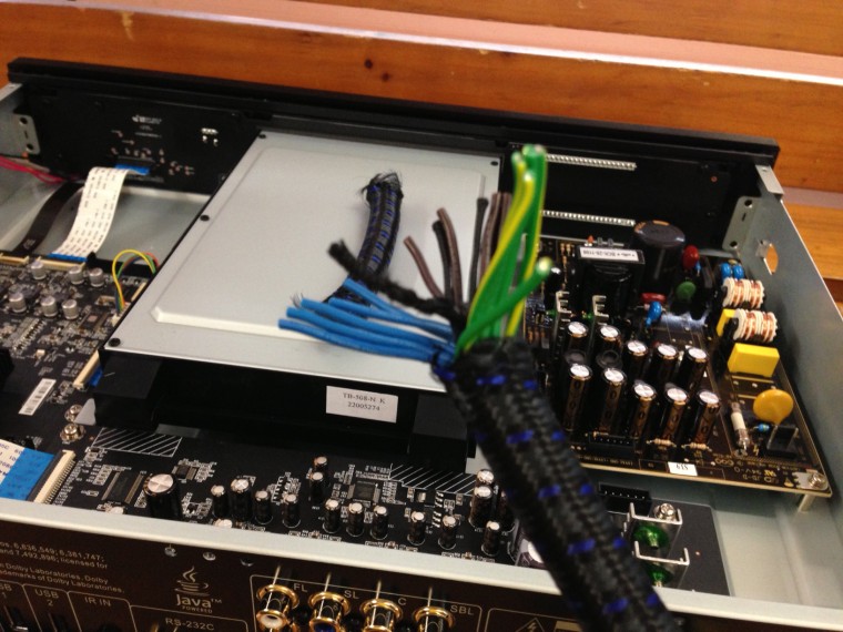

好了今天先來暖暖身就好,今天的主角OPPO 103,
開箱就免了,每台打開都一樣,直接來開刀。

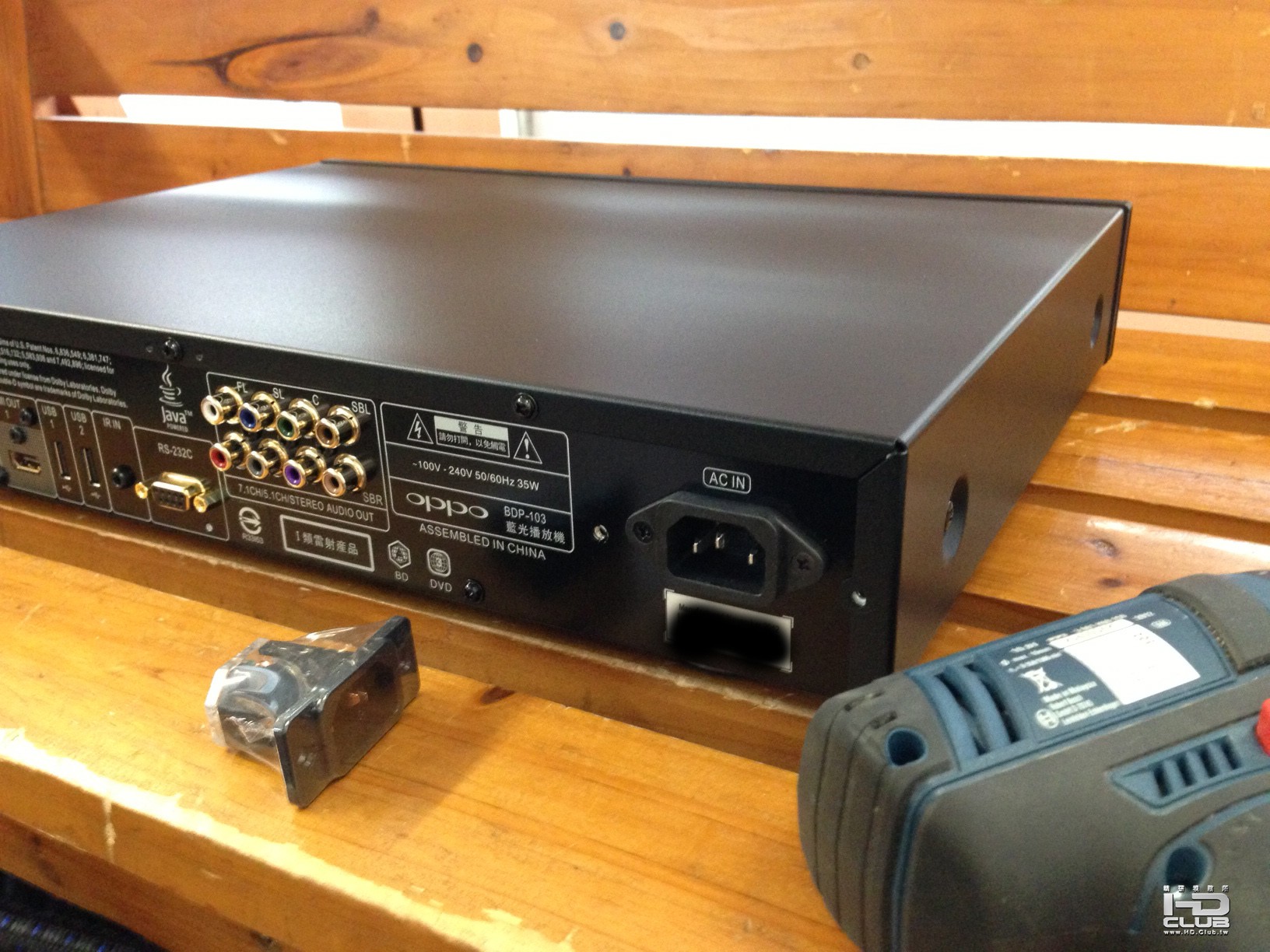

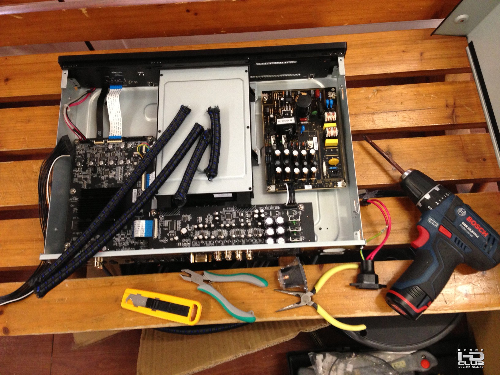

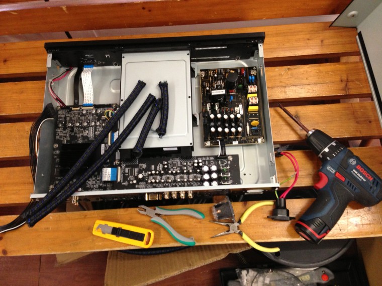

根據上一代(OPPO 95)改機的經驗,直接用上audioquest電源線及紅銅母座,試用過線材,oyaide PA-23,Transparent,ATL 9900,9500,不知名的純銀線,連太平洋白扁線都改過,最後選擇這條電源線下去改.
小弟的OPPO 95除了改排線外,連變壓器都剪掉重新換線,機板接PIN的頭直接拆掉,直焊到機板上,機板上的焊點太大,
都解焊後重新焊上5﹪的銀鍚。
至於這次為什麼改103不改105,那跟口袋深度有關,等有閒錢再改台105來換掉95。
準備好材料,開始動刀

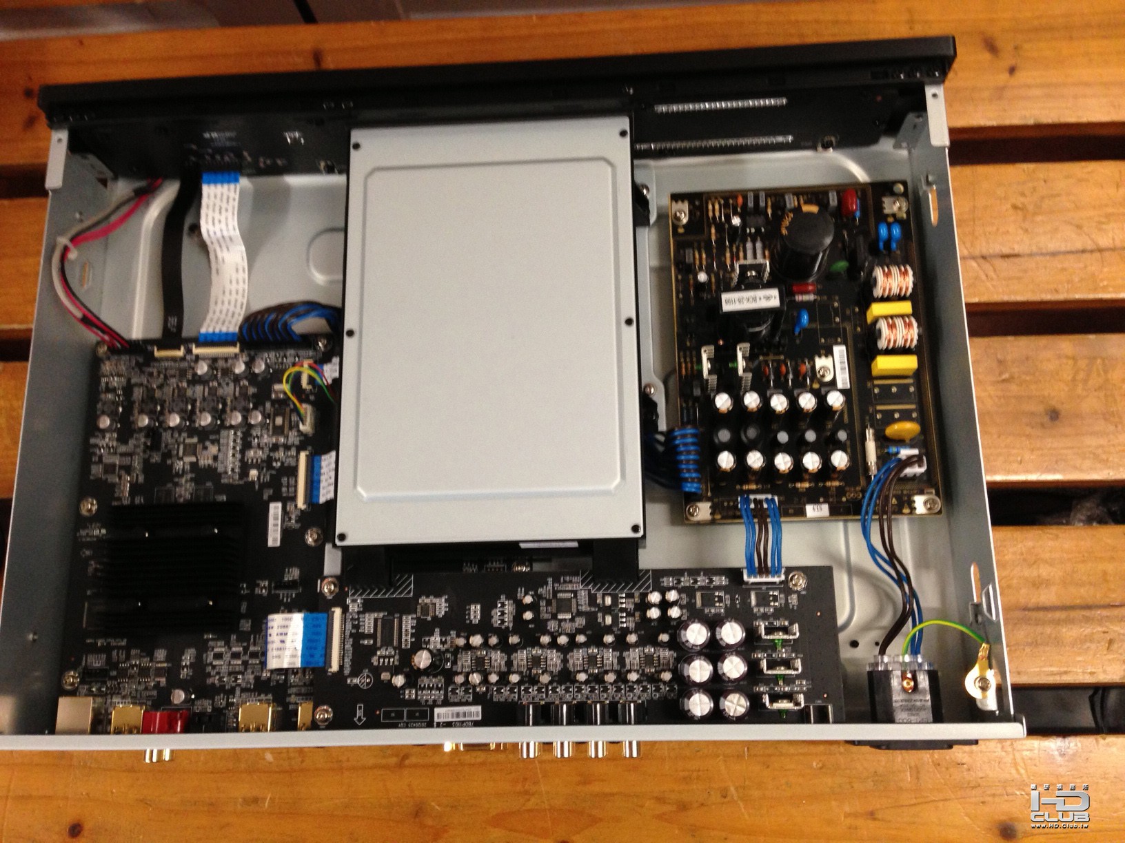

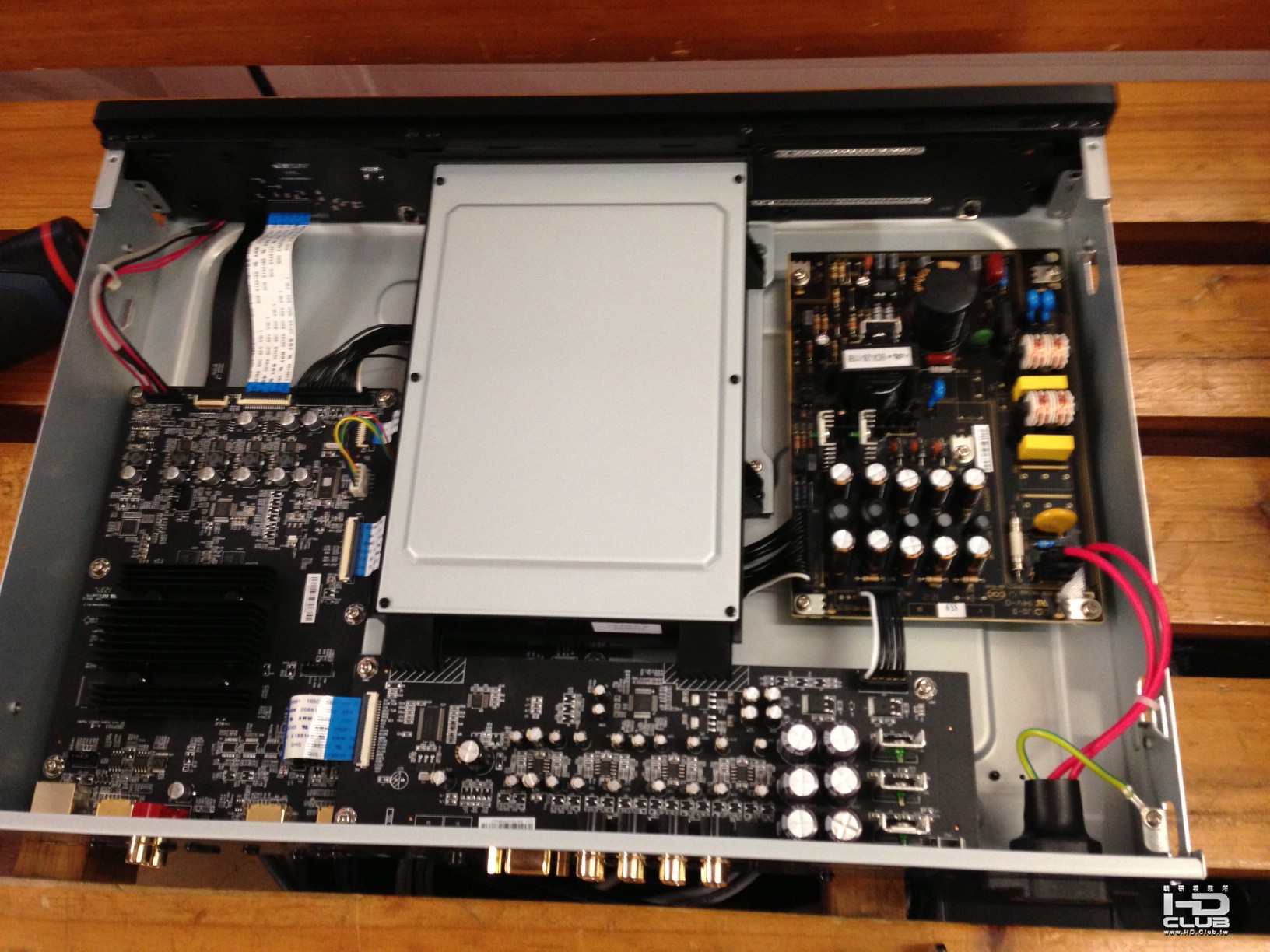

經過三小時後......改變DNA的OPPO 103登場,完全以無破壞性改法(只改排線,不以焊連接),萬一日後要維修,方便不少。
再來不用焊錫聲音也可以更好。

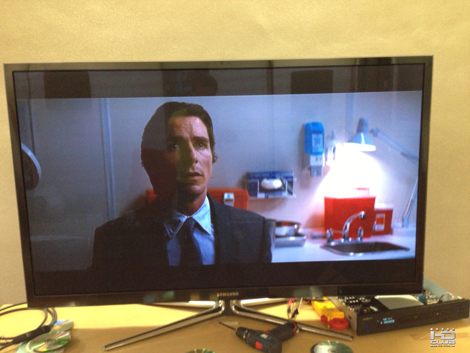

原廠的排線用銅鍍錫,對影音都大打折扣,難為了這台高品質機器,換上號稱超完美結晶銅的線材後,
影像部份是立体突浮,看2D就像有3D的效果,金屬光澤質感和原廠機相比是更上一層,
聲音的部份則是增加解析力,音場更加寬廣開闊,定位更明確,聲音質感也有所提升。
有93,95的朋友也可以試試,基本上93跟103一樣,95跟105一樣,不用換機也能得到大大的提升。
發表於 2013-1-28 17:30:18 | 顯示全部樓層
請問改這樣還會有保固嗎?
 樓主| 發表於 2013-1-28 18:44:00 | 顯示全部樓層
有啊,原廠的排線都保留下來,有問題換回去就可以啦

發表於 2013-2-10 22:11:53 | 顯示全部樓層
真的要給樓主的分享拍拍手~
只是這排線插頭是去那找的?一般的電子(腦)材料行可以嗎?
如此一來就可以換機內電源線又不需破壞了.真的妙啊~

發表於 2013-2-11 03:11:41 | 顯示全部樓層
長明街那三家應該都有~
發表於 2013-2-11 11:54:33 | 顯示全部樓層
rayssu 發表於 2013-1-28 18:44
大大請問你的ac座後方的電源線是直鎖還是需要焊接的?
非破壞性的改機可行性應該很高說.....
我也想來玩玩看說!!
 樓主| 發表於 2013-2-12 22:24:43 | 顯示全部樓層
folsom 發表於 2013-2-11 11:54
我也想來玩玩 ...
直鎖的,如果還要用焊接的,那不如別改了。
 樓主| 發表於 2013-2-12 22:29:17 | 顯示全部樓層
timeout 發表於 2013-2-10 23:21
這也是我的疑問,還請樓主造福一下大家!
排線一般的材料行可以找的到,但是線材就要細選,不是每條線都會有好結果,另外若要自已DIY,夾PIN要小心夾好,有網友為了省工錢,機器燒了。
