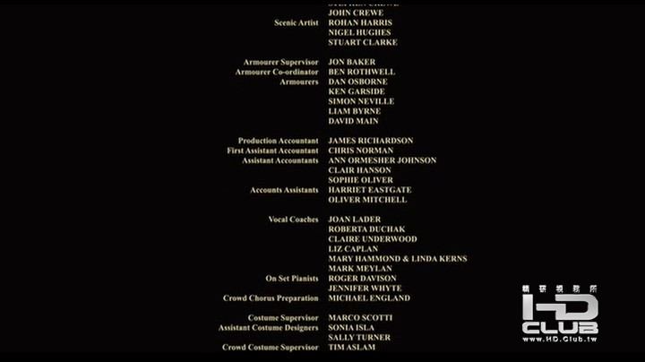

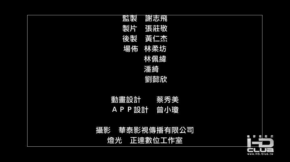

請問Edius 內建的字幕要怎樣做到這樣的編排~
因為設定很久~還是會有誤差~==!!!
或者是用哪個字幕軟體可以製作成這樣的編排
或者是其他方式可製作成這樣~
謝謝~

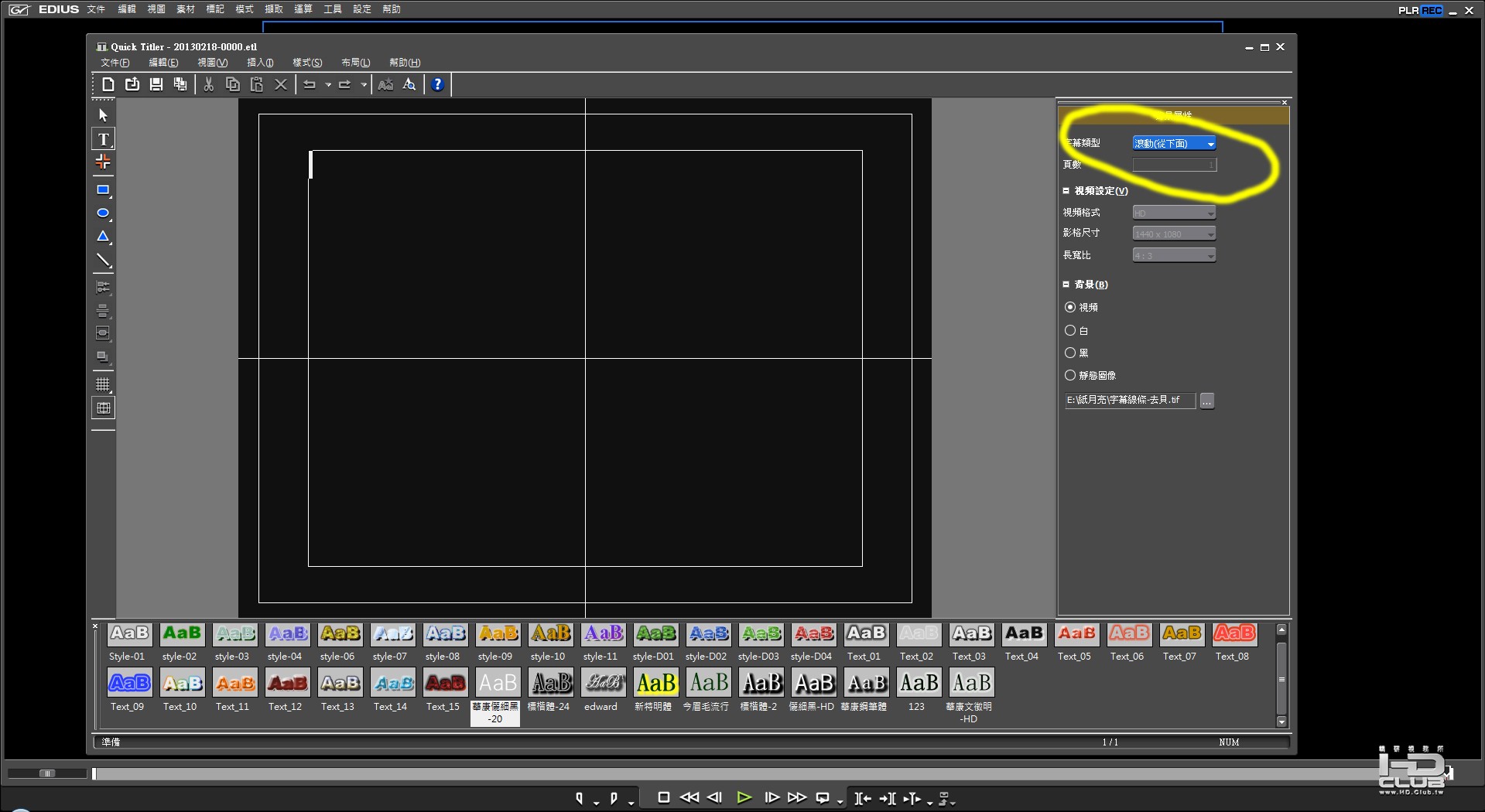

看到黃色框框的地方了嗎??

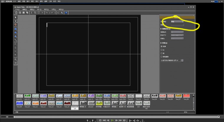

把它改成這樣
然後把所有的工作人員清單貼上去.....呃.....喬位置
最後!!在時間軸上調整時間長短就可以了!!
以上!!
 樓主| 發表於 2013-2-18 12:24:34 | 顯示全部樓層
mantosu 發表於 2013-2-18 11:51
這不難!!
首先!!
把內建的Quike Title叫出來

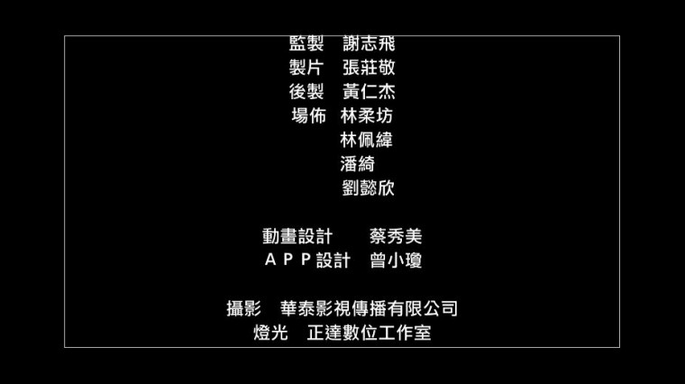

我也是這樣設定~可是怎麼條都是這樣~
很不整齊~==!!!沒有整個置中~

 樓主| 發表於 2013-2-18 14:06:32 | 顯示全部樓層
是的~空白在中間~
可是無論怎麼排~都會排出像我這樣的~
他們的字幕都是文字「齊中線」
而我怎麼條也都只是文字「置中」~
而無法齊中線~
 樓主| 發表於 2013-2-18 14:37:07 | 顯示全部樓層
這就是對齊中線
而不是置中~
置中應該是會中間間距加大~
但這個是中間等比例~
