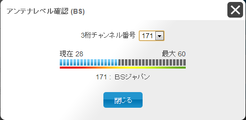

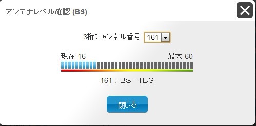

初音變成花臉貓 喵嗚 >"<
原本正常數值應該是25~32之間,今天不知道為什麼突然降到10,一看錄的節目變成花臉貓就知道情況不妙
立刻跑去頂樓檢查天線情況看不有出有什麼異常狀態,只是盤面上有鳥的便便,就順便清潔一下
然後訊號有回復一點點了,目前這個數值觀賞是ok 但總是不太放心= =
已經有聯絡當初安裝的那位業者,湊巧沒有接電話...
如果請人來調整大概費用需要多少?DIY 可能有點遠水就不了近火,知識不足...
註:
傍晚的時候有稍微下一點毛毛雨(之前大雨都不會這樣)
今晚天氣突然變得比較冷,這個會有影響嗎 = =?

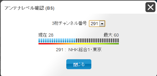

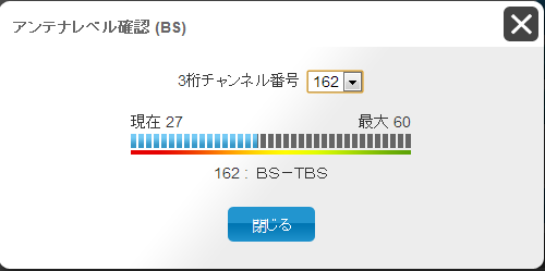

回報一下訊號莫名其妙自動恢復了,今天中午的時候還是17~18左右,晚上再看就恢復正常數值了
因為只是用nasne的網頁做簡單的查詢,大概猜測一下nasne 收視正常的臨界點介於11~15之間(10會花掉,15正常)
