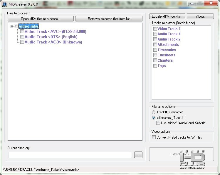

小弟想將MKV內崁特效字幕取出, 改以外掛方式讓原盤影片使用,
已經爬文, 也安裝了mkvtoolnix與mkvcleaver(按圖索驥),
可是在mkvcleaver畫面上, 只有聲音檔和影像檔,
但打開mkv時是有字幕的, 請問各位神人小弟是哪裡做錯, 感恩

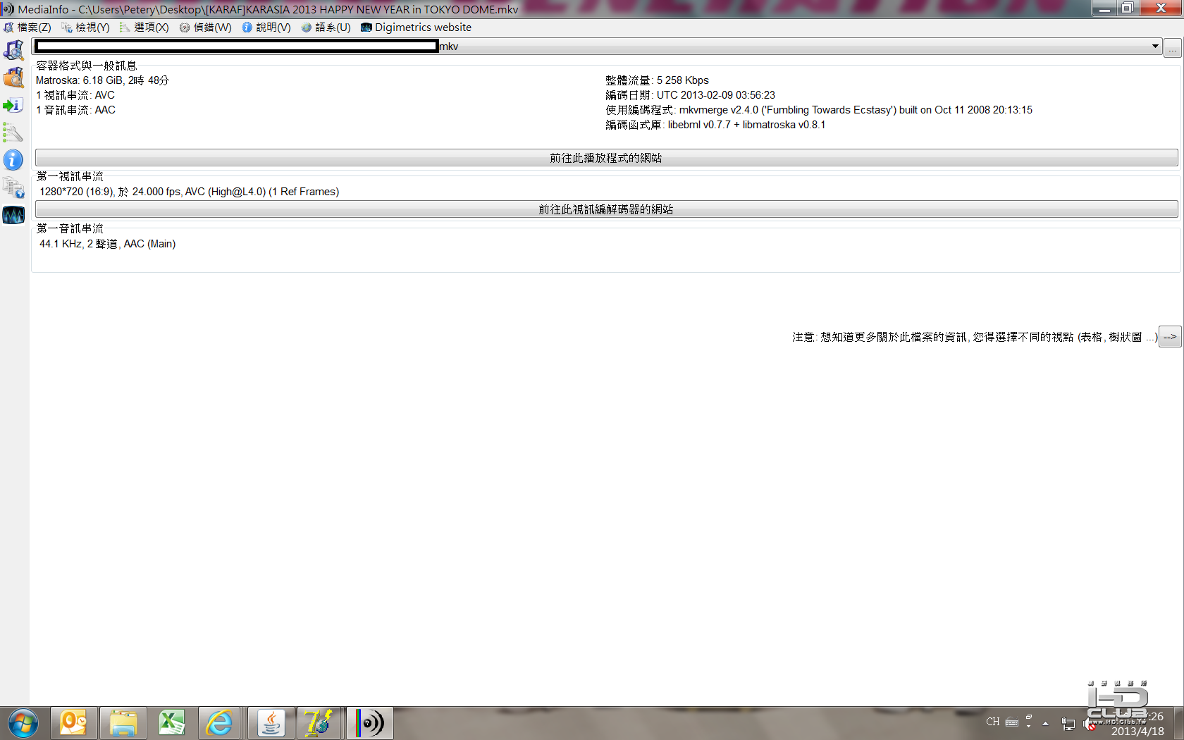

你這套軟體個人沒用過不熟...
建議用MediaInfo查看到底是內崁還是內封
http://www.azofreeware.com/2007/08/mediainfo-0752.html
內封才能抽取
內崁是已經跟畫面合在一起了
無法抽出

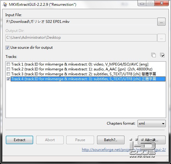

MKVTools + MKVExtractGUI2
樓上說的沒錯,不見得mkv就一定有字幕的,有時候字幕組會把字幕壓死在影片中的
 樓主| 發表於 2013-4-18 19:33:01 | 顯示全部樓層
所以, 字幕應是死在影片中無法抽出了, 只好一步一腳印, 手工製作, 謝謝
